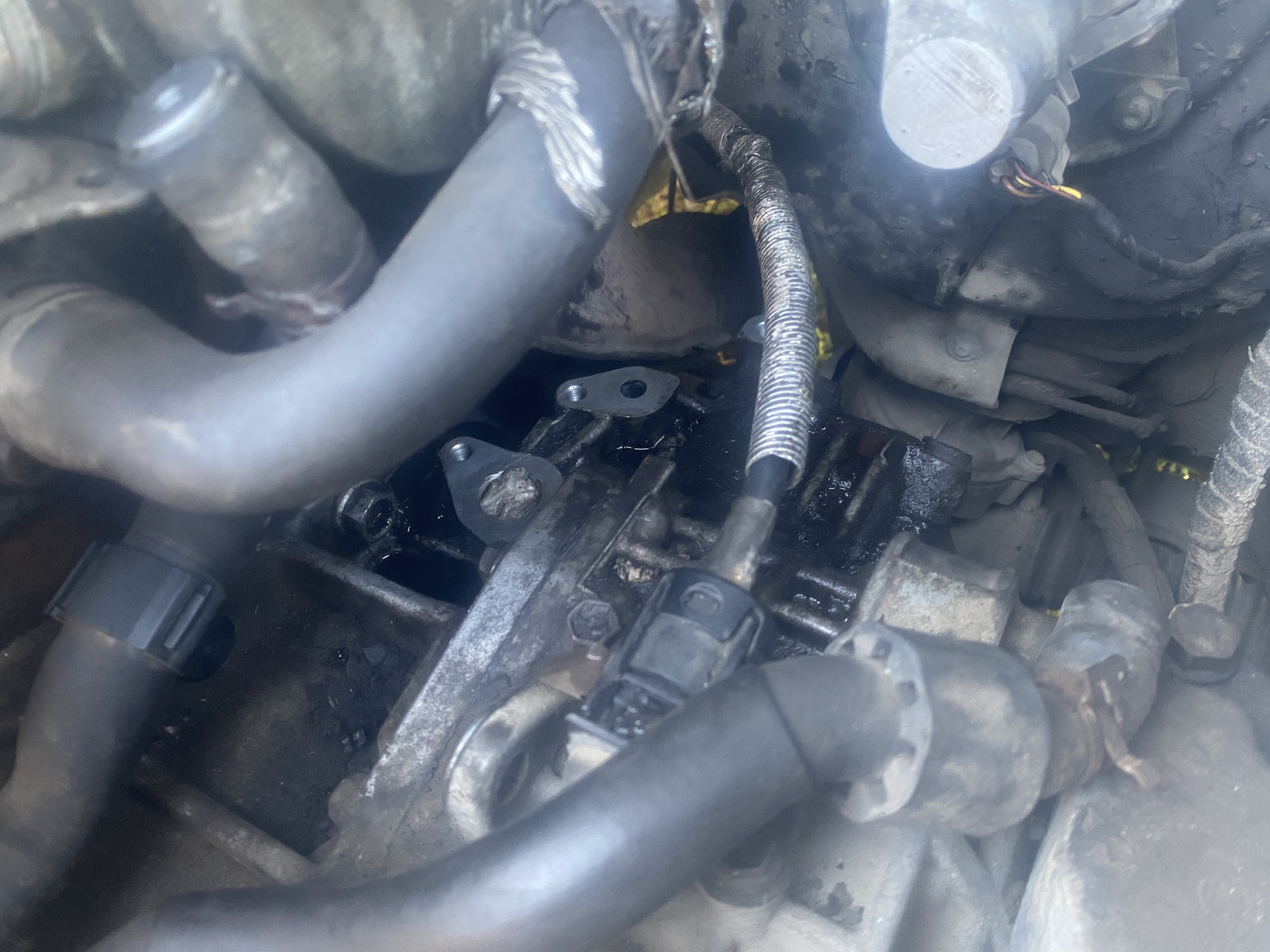

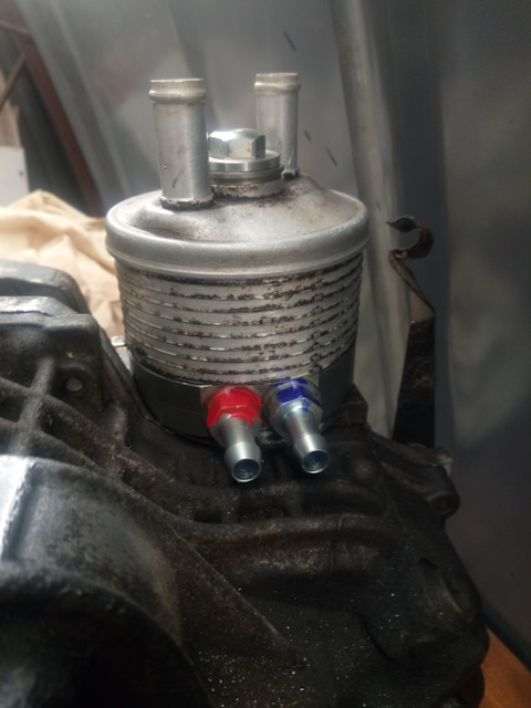

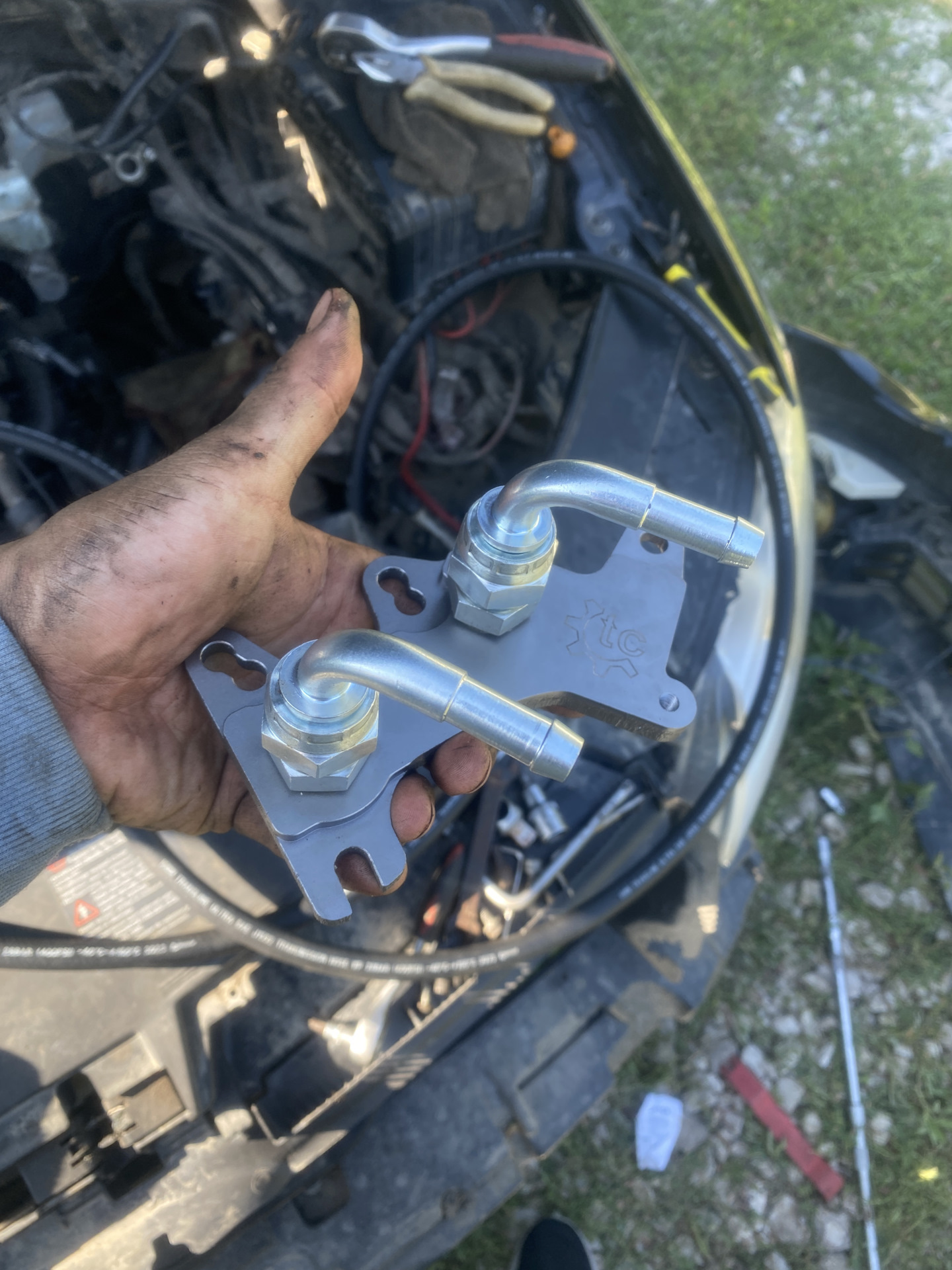

В целом, сама установка не сложная, но как и в любом ремонте вылазят различного рода нюансы. Вот мне и пришлось повозиться длительное время со снятием штатного теплообменника, а конкретно с его кронштейном. Мало того что болты расположены таким образом что к ним с трудом можно подлезть, так еще они и под головку spline, которую, как оказалось, сложно было добыть. Вообщем, все болты были намертво вкручены, особенно со стороны двигателя. Поэтому в процессе дефектовки кронштейн был поломан на 3 части с помощью монтажки. Таким образом мне удалось провернуть осколок кронштейна чтобы открутить болт. Заняло у меня на это часа три.

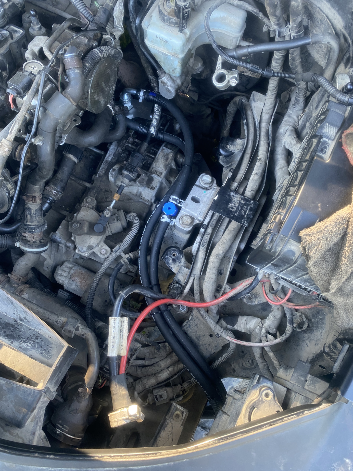

После «успешного» снятия кронштейна теплообменника наступил долгожданный момент инсталлирования комплекта дополнительного охлаждения.

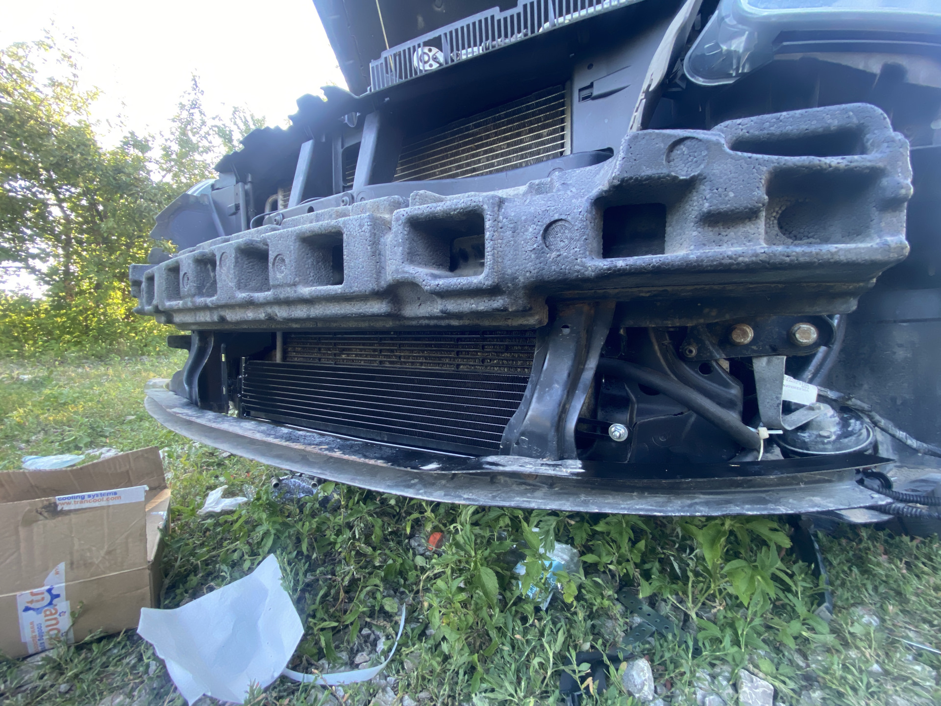

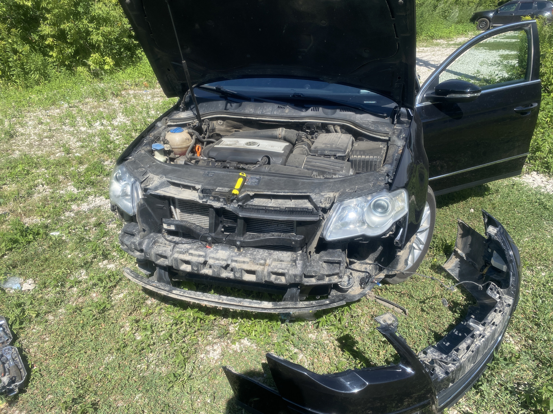

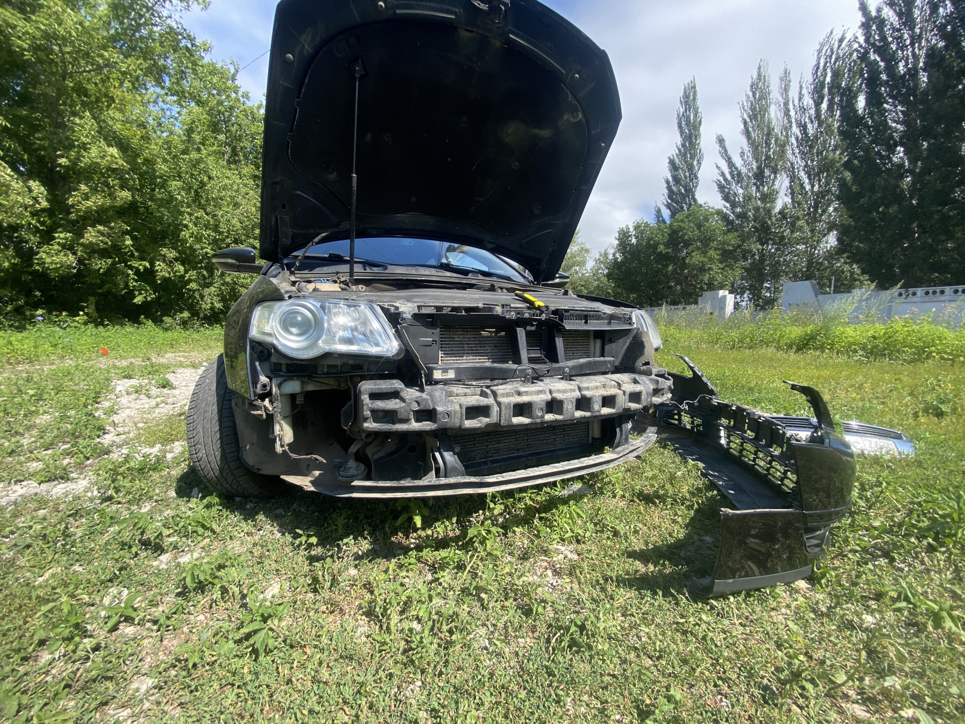

Перед предстоящей работой решил снять бампер для более аккуратной установки радиатора.
Радиатор я решил установить в нижней части, так как для установки в верхней части пришлось бы, скорее всего, снимать передний телевизор.
До установленного радиатора вывел два шланга — подача и обратка.

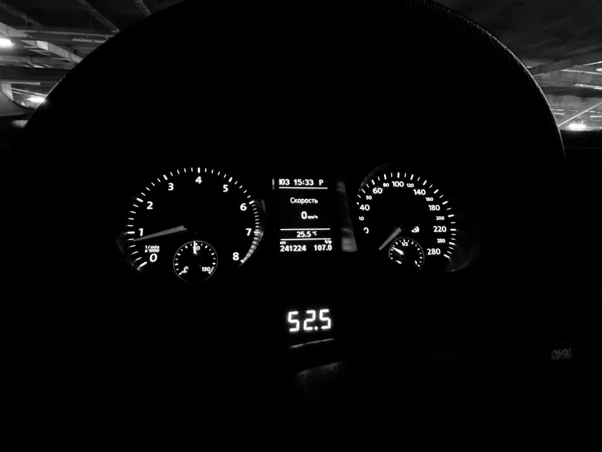

В разрыв шланга подачи, на расстоянии 18 см от штуцера коробки, установил проточный адаптер для датчика температуры.
Показания вывел в салон под приборную панель, здесь, мне показалось, самое оптимальное место для установки.

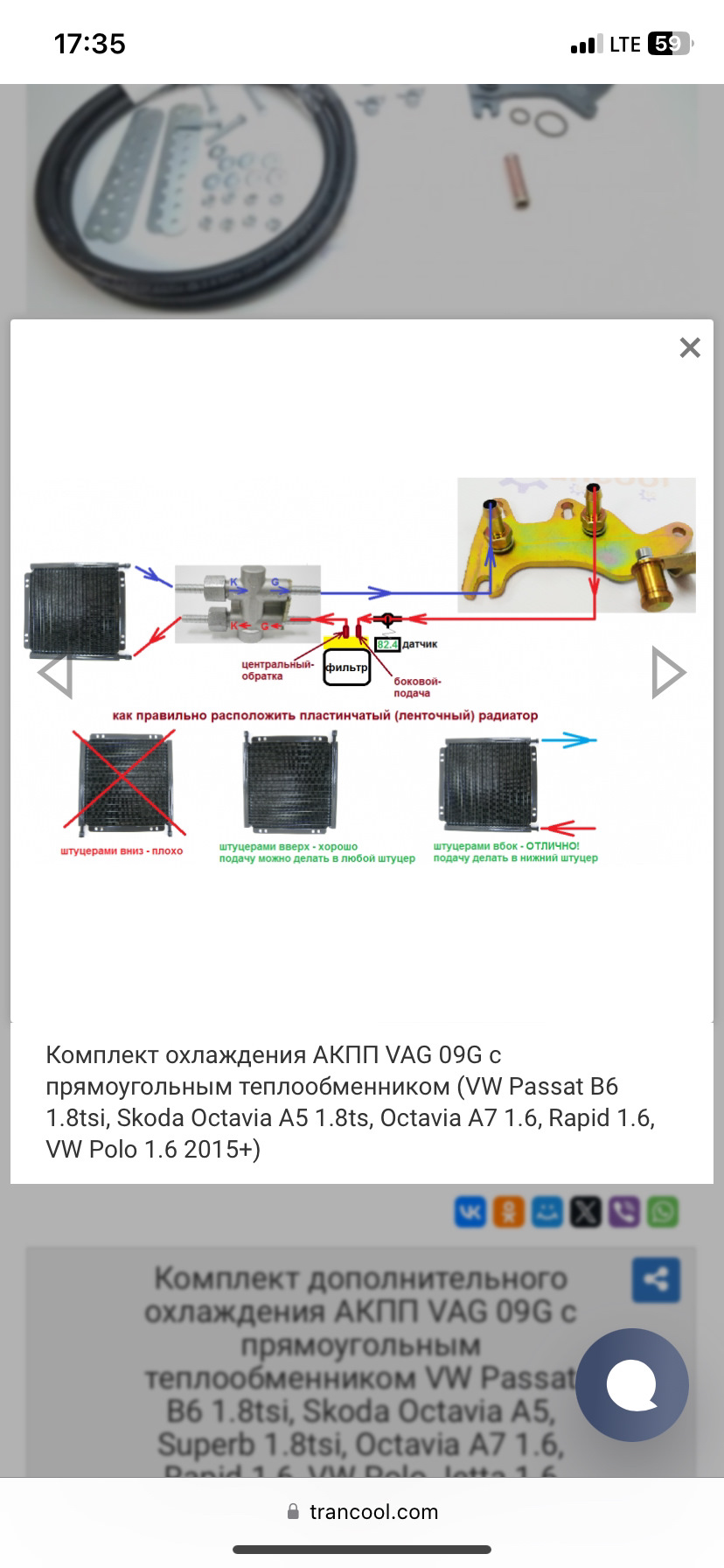

Адаптер предварительно собрал с имеющимися штуцерами г-образной формы.
Все соединения шлангов ATF зажимал с помощью пружинных хомутов из комплекта.
Места соприкосновений шлангов обернул в пластиковую гофру. В планах заняться полной защитой шлангов от внешних воздействий.

Максимальная температура АКПП, полученная в поездках в городских пробках, и температурой за бортом +35°С, составила 92°С. В последующем при движении со скоростью более 30 км/ч скорость моментально падала.

2. Адаптер с термоэлементом, установленный в разрыв шланга подачи находится на большом расстоянии от штуцера адаптера АКПП. Разница между показаниями выведенного термометра и показаниями через программу составила 5°С. В планах установить адаптер с термоэлементом как можно ближе к штуцеру АКПП.

В схеме указан фильтр, какой вы использовали?
Не указан.
К сожалению, в комплекте его не было…
Но я бы с удовольствием его поставил)

Да ну что же вы все на низ радик крепите🤦🏻
Так проще, телевизор не надо снимать
А есть разница между верхом и низом?
Есть! Вверх не так сильно пачкается как низ и циркуляция лучше, когда радиатор расположен выше акпп, а не на уровне или ниже её. Завод не зря ставит выше.
Понял) В таком случаем можно тогда и на верх перенести😄
passattsi
Вот меня волнует вопрос, при верхнем расположении радиатора, как выставить уровень, не будет ли ее переливать из выше стоящего радика
