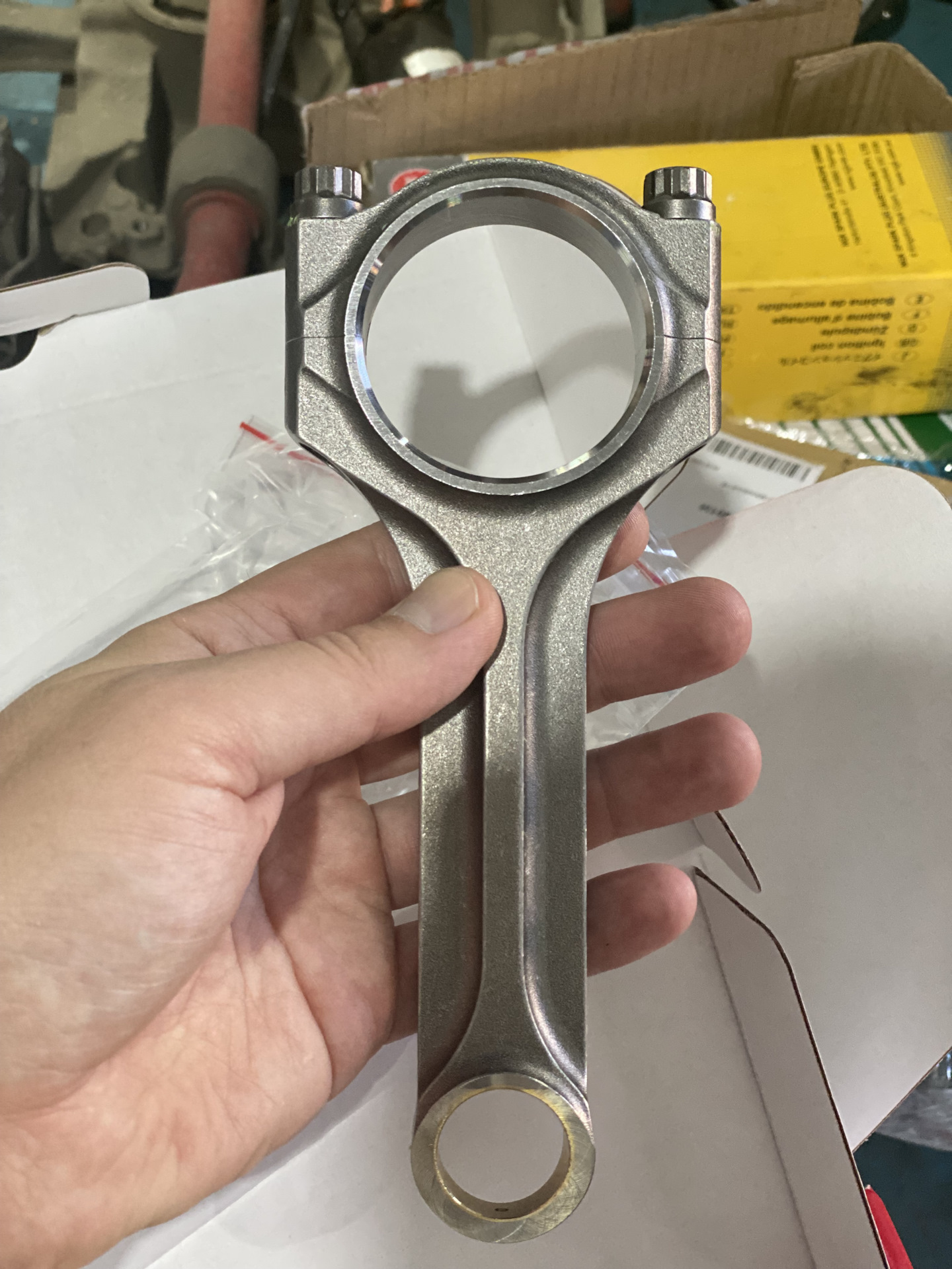

Здравствуй задир шатуна поршневым пальцем
Причем это был не третий цилиндр, где осыпался поршень, а второй. По словам такое происходит редко, и посему этого никто не ожидал и сразу поршни от шатунов не разделили.
И варианты — бу шатуны или ковка. У Жени уже не взять, они в сервисе, а там еще 10 дней в отпусках все. Но и сток уже не хочется. Благо Стас www.drive2.ru/o/tunerru/ обнадежил, мол неделя и будут шатуны. Даже скидку дал. В итоге еще неделя и шатуны FCP x-beam под 23 сток палец на месте:
Далее звонок с сервиса — Вов, а к этим шатунам нужны вкладыши с замками. Очередной микроинфаркт за рулем, но в итоге оказалось замки сквозь пакет не увидели)
А вот как бы ставили данные вкладыши на сток шатуны уже вопрос)))
Значит так и надо было, звезды сошлись)
