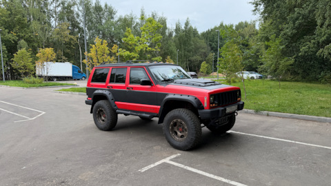

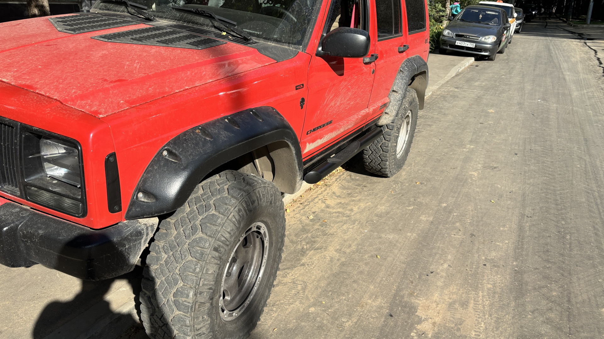

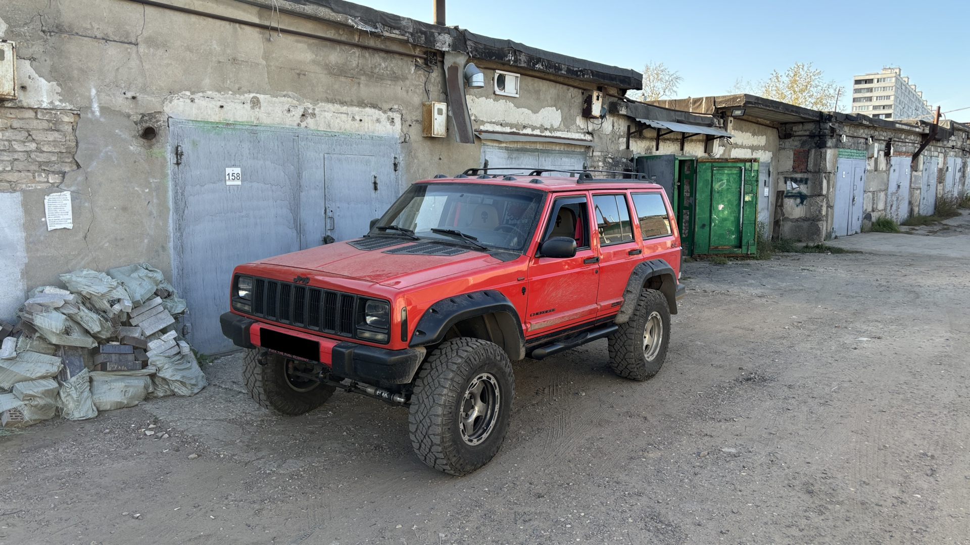

Изначально стояли добротные пороги, но не нравились они мне визуально, соответственно после того, как внес их в "конструкцию" и все это оформил — спилил их, но "осадочек" остался.
Сразу уточню, пороги мне нужны не для того, что бы в говнах за них поднимать машину и т.д. и т.п., а в более гражданских целях — как легкий оберег от участников движения и особенно тех водителей, что любят своей дверью хренячить соседние машины на парковке, пусть долбят ими в трубу😉
Поэтому периодически задумывался о том, что поставить. Перебрал все варианты, но так как мне "плоские" не нравятся совсем, то что делают на заказ меня не вдохновило по внешнему виду и т.д. — процесс затянулся.

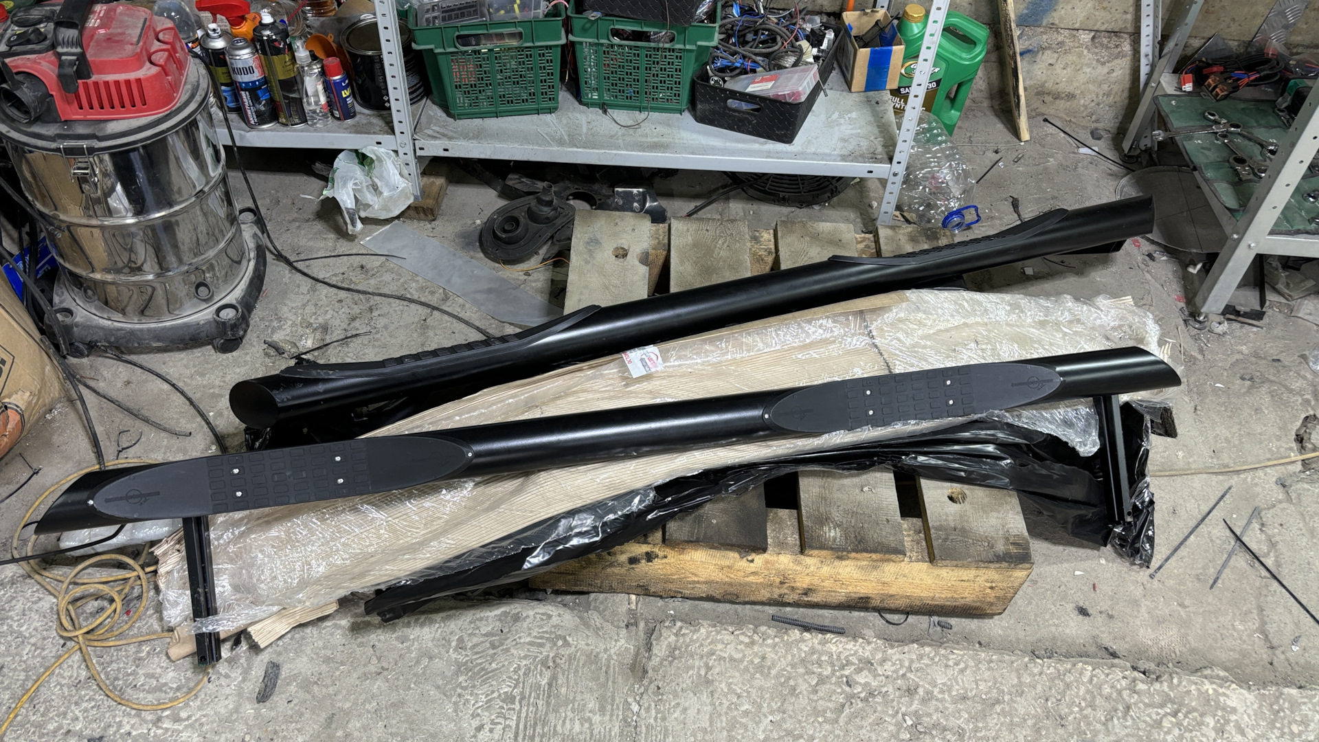

В итоге остановился на трубах от "техносфера" для 4д ниваса. Выбор осознанный так, как однозначно хотел сделать их съемными, а конструкция для нивы это позволяет легко сделать.
Как итог купил пороги, комплект поддомкратников на ниву, комплект заглушек пластиковых 76мм для труб.

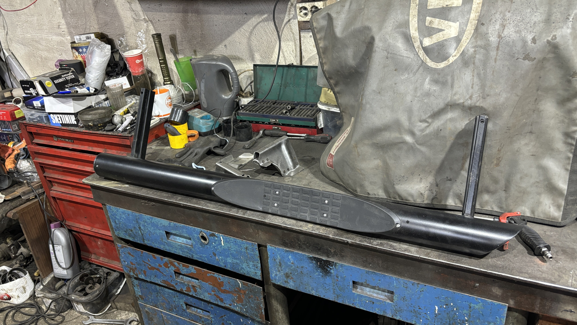

Дальше все легко но муторно, измеряем-режем-измеряем-режем-варим… и так по кругу.

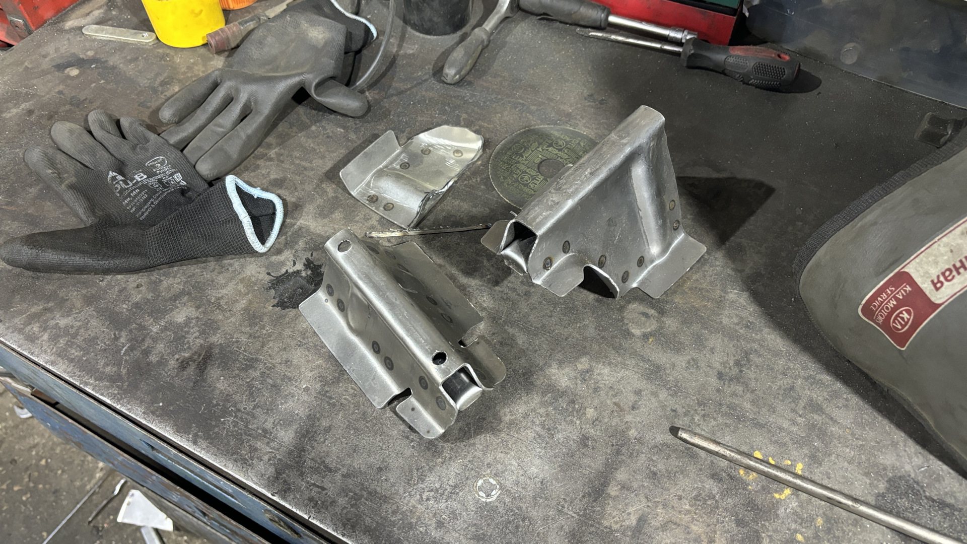

По факту сначала вымерил по длине пороги до нужного мне размера, далее вырезал поддомкратники до нужной мне высоты, все это на точки сваркой, примерил, дальше обварили. Итераций соответственно в разы больше но общий смысл такой😊

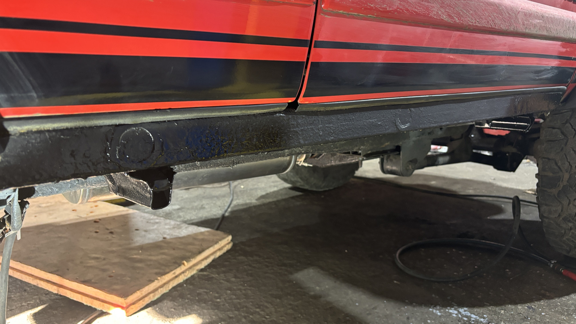

Потом все в цинк-краска-антикор. В направляющие солидол и вуаля😎
С моей т.з. получилось достойно по внешке, сидят крепко.
Пороги — 8500
Поддомкратники и всякая хрень — 2500

А фото крепления не осталось как и что куда крепилось, приваривалось, прикручивалось?

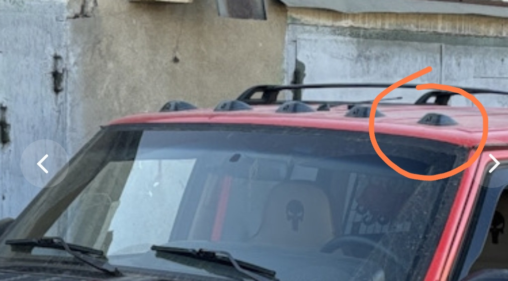

Что за штуки на крыше?
Pavel1081
Дренаж. скоро потечет!
если руки из жопы растут, то конечно потечет

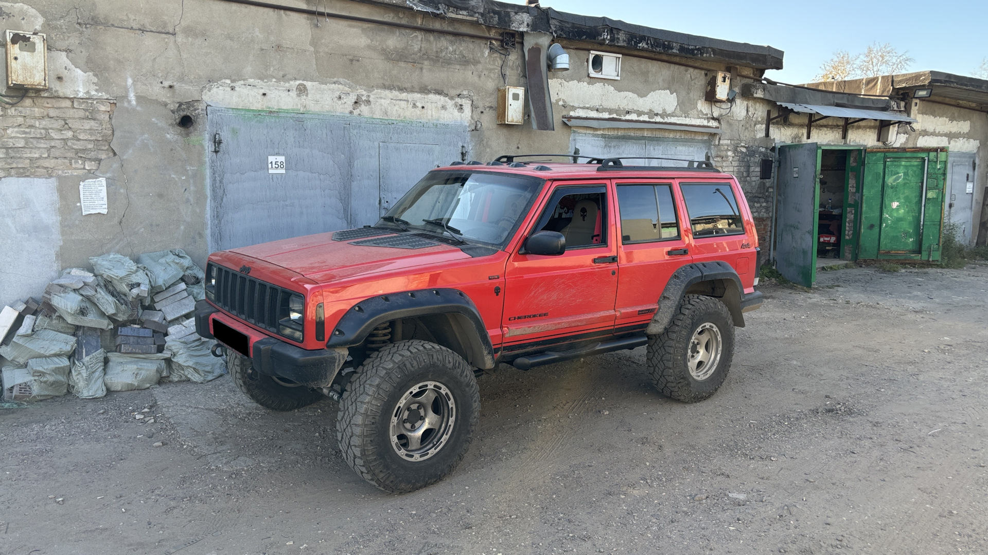

Не похоже что они от дверей защитят, для этого их нужно было бы в стороны посильнее выдвинуть. Или это на фото они так скромно выглядят?
Ну и потом, ставить железки от нивы на машину — зашквар :-))))
Даже интересно, как они могут от "дверей" не защитить:) что это за двери должны быть, камаз?:)
Ну я выдвинул ровно на столько, на сколько мне было надо по моим предпочтениям;)
И самое главное чем труба от нивы отличается от любой другой трубы, просветите?) Там на заводе их проклинают что ли?))
Для того, чтобы труба работала, она должна быть "выдвинута" в бок более остальных деталей (надеюсь, не слишком криво выразился))
Насчёт завода, не исключено))
Она и выдвинута дальше любой части кузова и поэтому невозможно хоть как то задеть его, только если низ "дверей" доброжелателя, будет выше моего порога, что очень маловероятно.
Предлагаете выдвинуть дальше фендеров? Вот это точно зашквар:)
Обычно монтируют в один уровень, но для города можно так не заморачиваться
согласен, что по расширителям их ставят обычно, тут тоже +- так сделал, но у меня расширители разные по ширине, перед 110, зад 90, поэтому чисто для визуала я их выставил чуть ближе к кузову чем задние.
Polong
любая задняя дверь. но в такой ситуации любой порог бессилен.
при моем лифте любая задняя дверь седана бьется о порог:)
Хотя в теории да, можно подобрать ракурс и расстояние и попасть кромкой, но это сложно:)
