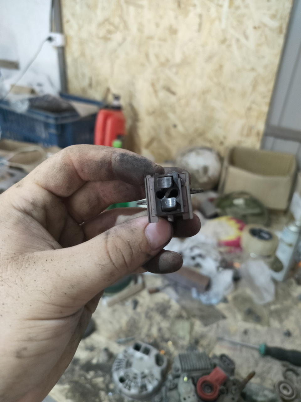

Дальше поменял щетки, старым хана.
Взял эти Alfi Parts арт. BG1009 300р.

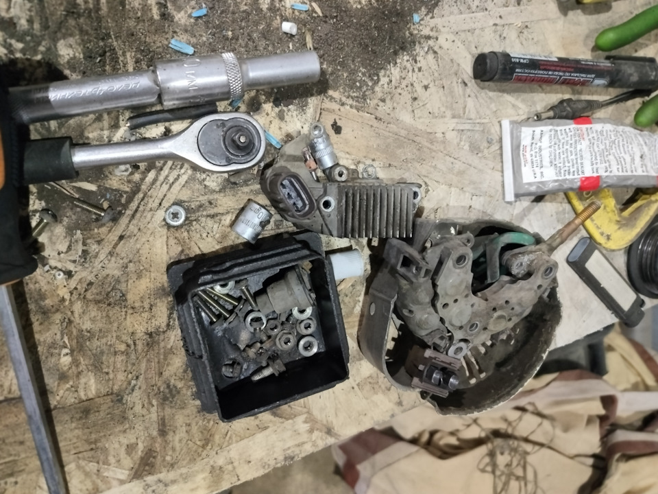

Дальше заменил диодный мост и камутатор.
