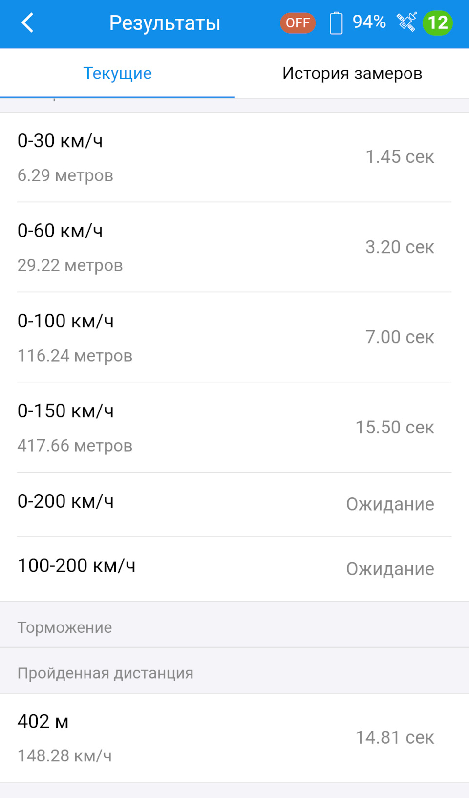

Пробовал замериться до прошивки. Честно говоря не очень старался, ехал с полным багажником, по жаре, да еще и ланчевал не совсем правильно. В итоге немного недотянул до заводских 6,8с 0-100:
А вот после прошивки всё куда интереснее:

4. Ну и жирным бонусом к st1 идет увеличение мощности. Как же машина поехала… мммм… vag в этом плане молодцы. Такой приход всего лишь от ст1. Это очень круто.
5. Ланч с буста я на самом деле не хотел, но так получилось))
Без него было бы не возможно получить такие результаты. Прыжок 0-30 всего за 1с — это сильно. Ланч стал более взрывным по динамике, но при этом мягче и плавнее, за счет того что сцепление начинает схватывать уже в момент раздува.
