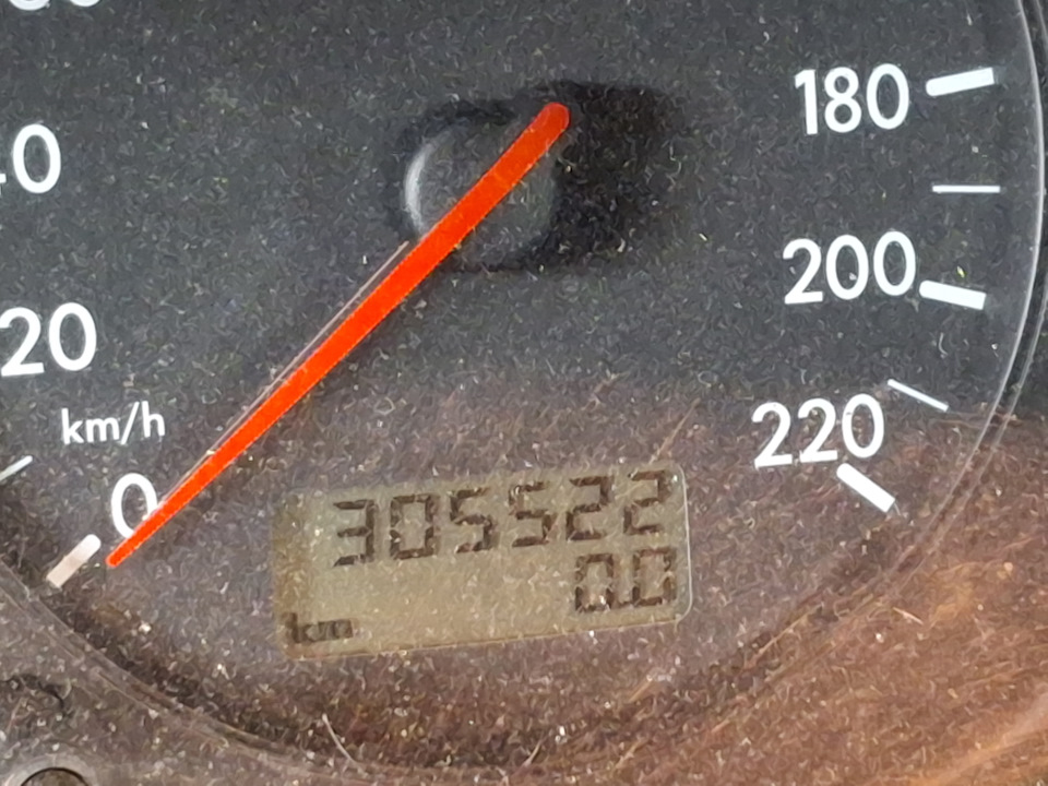

Golf IV с родным маслом (с завода) в коробке.
И что? Это хорошо?
Ничего, всё также работает как и в 2006г.
Раз проехал 300 т.км, и продолжает ездить — это отлично.
