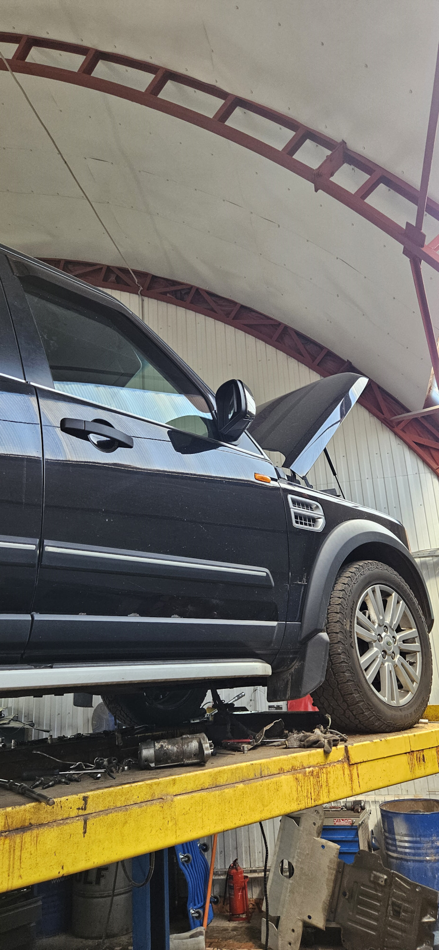

Всем доброго дня .

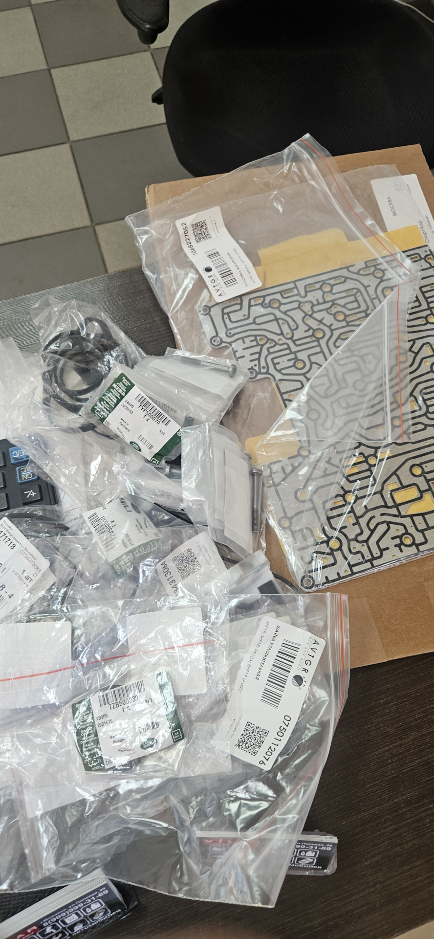

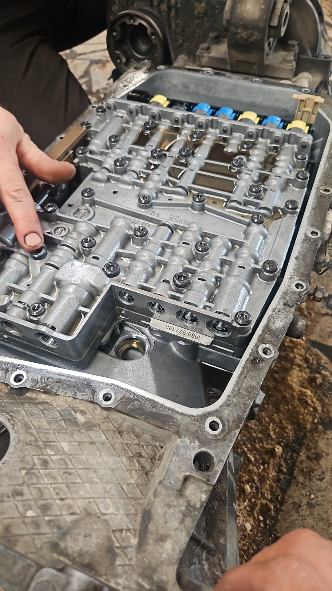

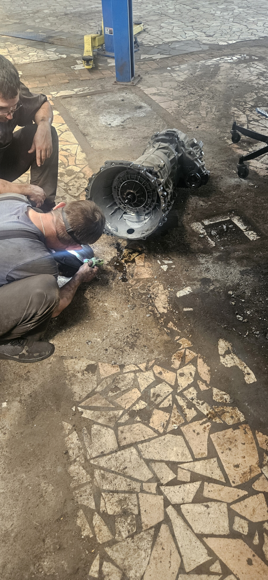

После замены бублика проявилась проблема, а точнее вибрация при езде и приходилось останавливатся и перезапускать двс, но и дополнительно мокрый колокол. Грешил я на сальник и бублик с брачком. А ещё начитавшись тем в интернете про грязь и уставшие резинки, я решил убить двух зайцев махом .Заказал комплект всех резинок и плиту с маслом .Хотя масло и менял пару месяцев, но решил что лишним не будет .Вооружившись всем необходимым заехал на подьемник и с нетерпением ждал, когда акпп будет изъята.
Но при снятии я не увидел масло под сальником, а только на бублике было маслянное пятно и капли .
Переборка гидроблока ещё больше пугала, так как на ютубе почти все, кто вскрывают плиту, натыкаются на кучу грязи и стружки.
А ещё и человек, который должен был это разбирать был без опыта.
Итак:

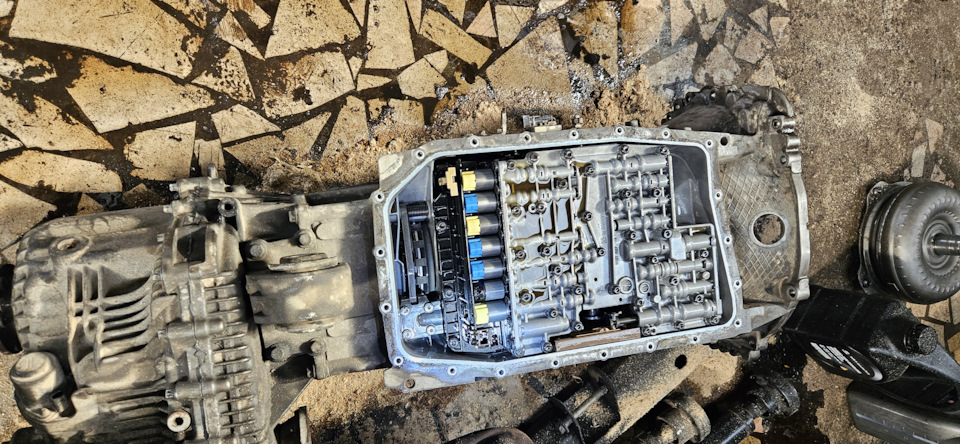

Вскрываем поддон.
Откручиваем болты гидроблока .
Укладываем гидроблок на стол .
Откручиваем плату .
Снимаем плату .
Откручиваем все болты гидроблока .
Укладываем гидроблок правильной стороной, чтобы при разборке резиновые шарики и пружинки не убежали .
Аккуратно поднимаем верхнюю часть и вот тут жутко, потому что чаще всего там и кроется стружка и эмульсия .
Но у меня там было почти чисто, несчитая небольшого налёта.
Поднимаем плиту и вуаля .
Все фотографируйте дабы не мучиться при сборке .

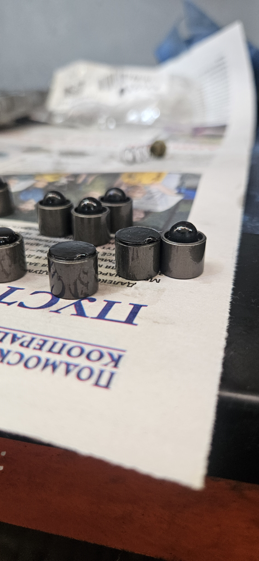

Меняем 6 акумов ( поддеть нужно с нижней стороны шилом, и они легко вылезают.

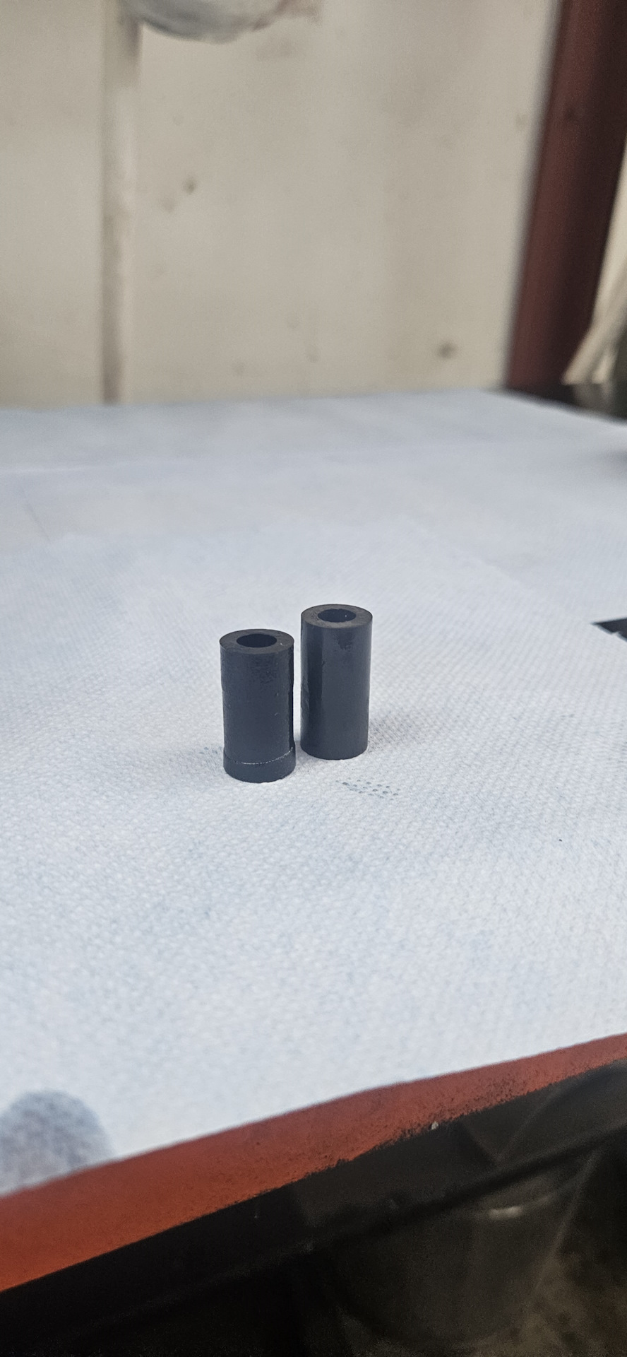

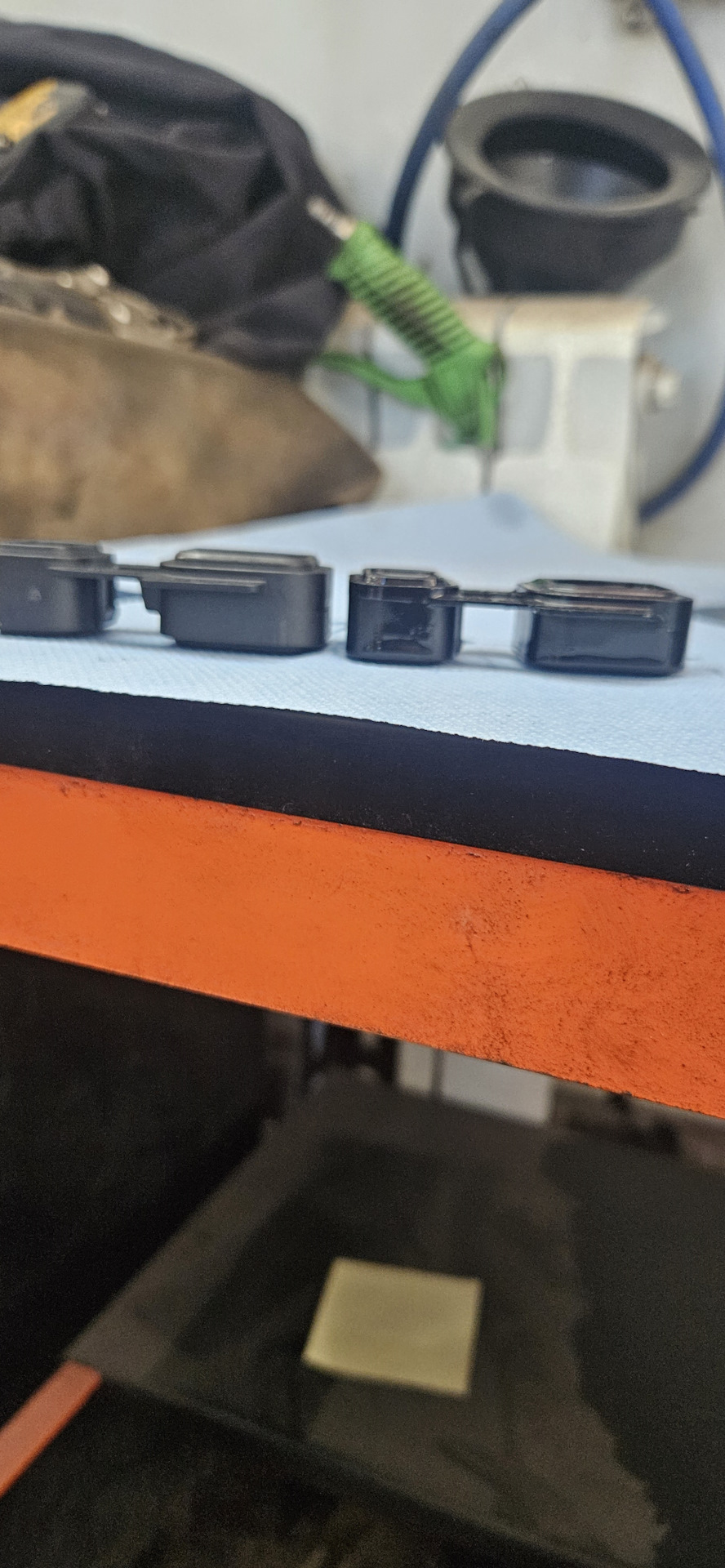

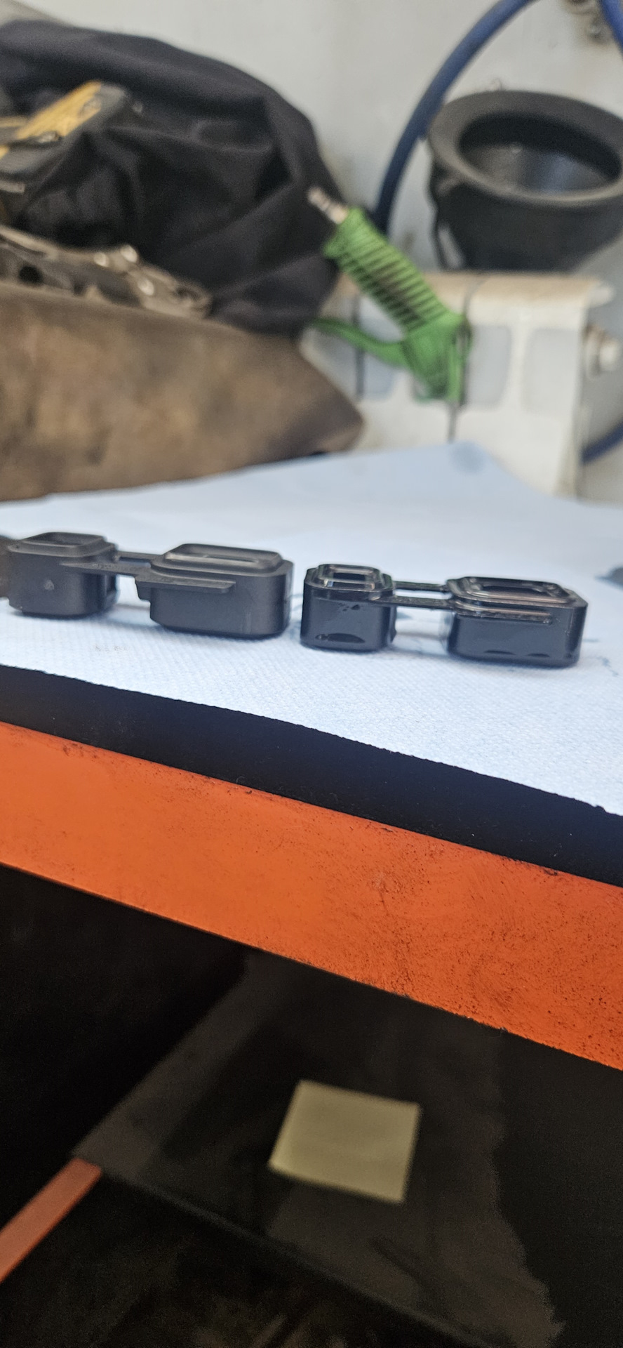

Далее промываем сеточку и меняем втулочки ( две одинаковые, а две разные и поэтому меняем по очереди )
На фото будет видно как скукожились все эти элементы, и очень странно, что акпп работает без проблем .
Далее все собираем в обратном порядке, и не забываем, прежде чем затягивать гидроблок, нужно установить направляшки ( иначе их потом можно не поставить ).
Далее сборка и установка акпп и сброс адаптаций .
Залили масло и поехали кататься.
250 км. И все гуд.
АКПП работает хорошо .

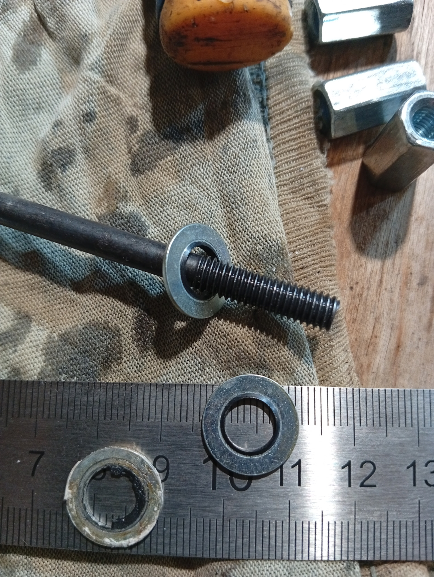

Здравствуйте. У вас 5hp? Подошёл момент сборки, а заказанные шайбы насоса 0750112076 внутреннее отверстие 8мм, болты 6мм, не пойму, не те прислали или так и должно быть, старые шайбы плотно на болтах сидели.
Добрый 6hp
Собрал уже кпп, они и есть вроде, но на всякий случай всё обильно промазал герметиком.

ваши старые гидроакуумуляторы были просто в хлам))
Я вообще не понимаю как ! Как акпп работает при таких резинках?!
насколько я понял принцип работы мехатроника — такой износ гидроакуумуляторов не так страшен на самом деле, хотя я их тоже стараюсь менять, если лезу в АКПП.
Есть такое, больше мертвые солики проблем доставляют.Хотя и они надо отдать должное худо бедно но работают.Вобще в целом коробас как автомат Калашникова сделан по сути 😅)На 2,7 больше бублик геморная деталь чем всё остальное в коробасе
