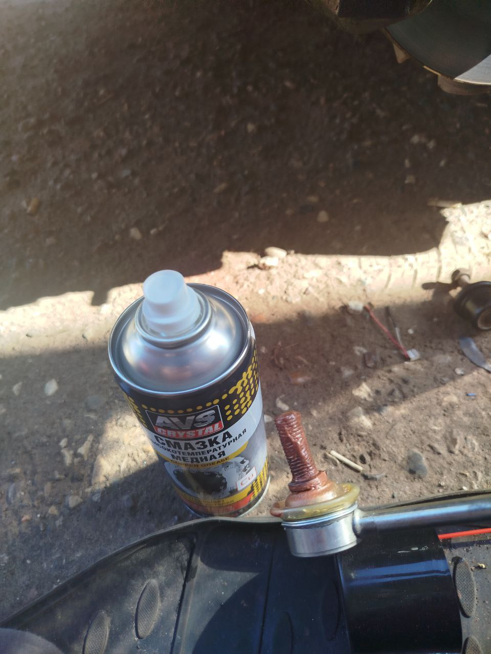

1. Ослабляем колесные гайки и вывешиваем авто на домкрате, снимаем колесо и осматриваем стойки стабилизатора и их крепление.

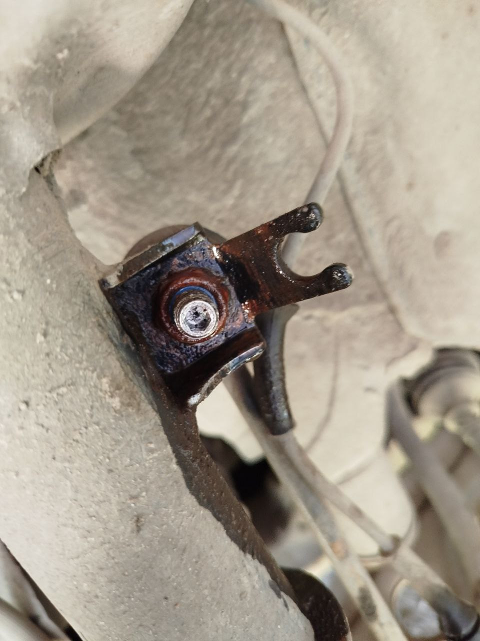

2. Очищаю резьбы мет.щеткой предварительно забрызгав их Очистителем карбюратора(с одной стороны это кощунство, с другой стороны чем чище резьба — тем легче откручивать), в местном магазине в котором брал химию -очистителя тормозов, который я обычно для этого использую — не было в наличии, поэтому взял что было. Ну и самое главное, стойки Маршал которые стояли раньше, сделаны под внутренний шестигранник, который легче всего очистить под давлением, если это сделать плохо, он может доставить очень много проблем… После очистки резьбы, смазываем любым аналогом ВД40.
3. Берем ключ на 17 мм и срываем гайки, заодно попробую ключи из нового набора и снимаем старую стойку стабилизатора.
4. Обильно смазываем резьбы и гайки на новой стойке стабилизатора, что бы в следующий раз она также легко открутилась, для смазки я использую — Смазка высокотемпературная медная AVS в аэрозольном баллоне, что для нанесения — очень удобно.
5. Для затяжки стоек Трек — понадобиться ключ на 13 мм, которым удерживаем шарнир.
6. После сверху снова проходим медной смазкой, сторона готова. На левой стороне.
7. На правой все делаем в той же последовательности.
