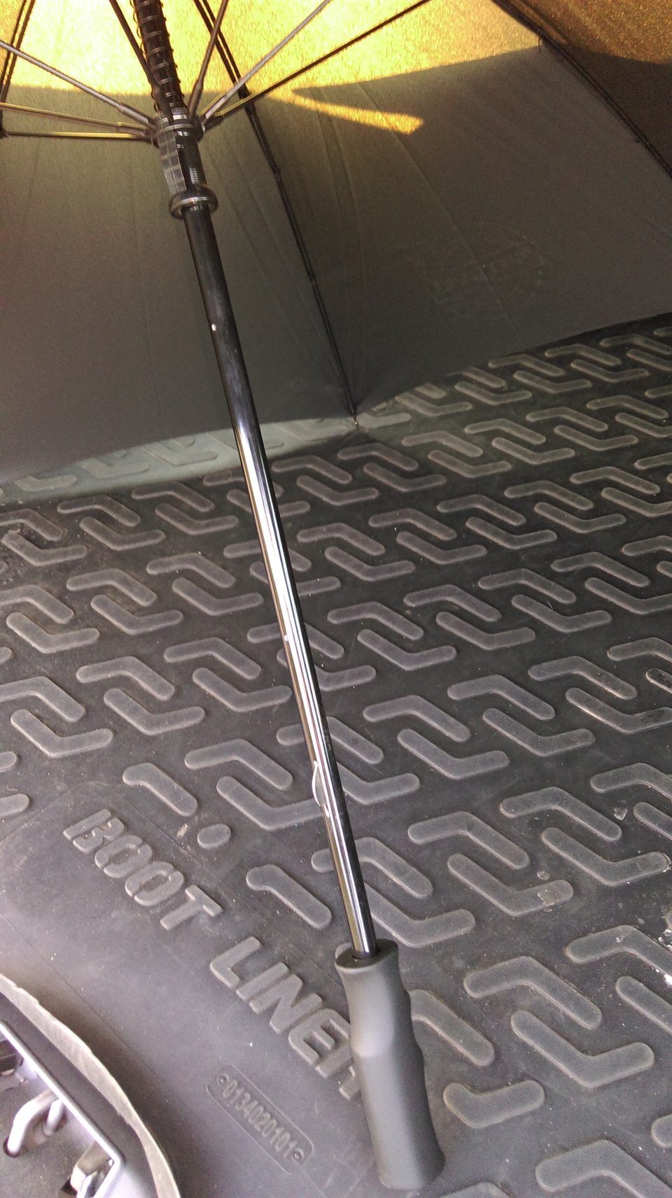

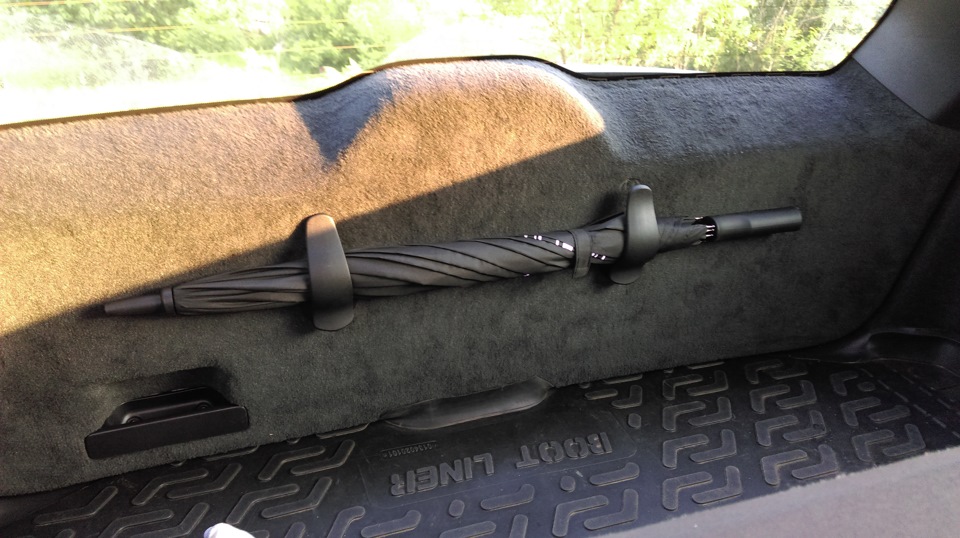

Промокнув пару раз в весенних ливнях решил, что в авто должен быть зонт всегда. Чтоб голова не болела, что дома забыл, а погода резко изменилась. И так, чтоб после использования он не мочил салон и высыхал постепенно.
Для XC70 ничего такого штатного не предусмотрено :( Или я не нашел. Полазив по энторнетам увидел несколько вариантов, но для себя решил, что будет так:

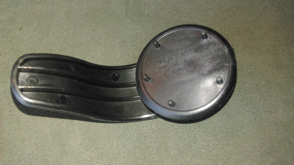

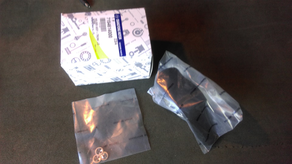

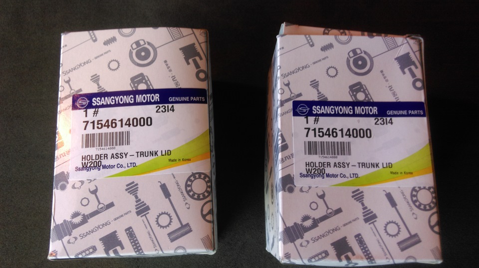

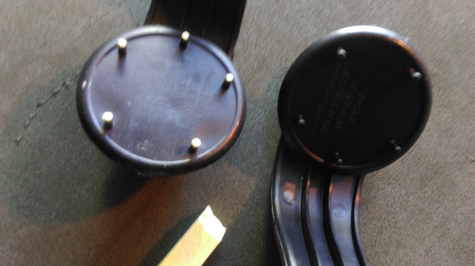

Причем чаще всего автолюбители эти крепления заказывали на всяких али-ебеях, но мне не хотелось ждать месяц. В итоге всё оказалось проще. Это девайс от SsangYong 7154614000 :)

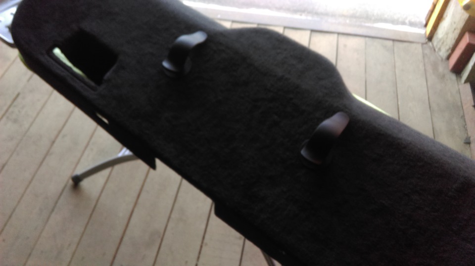

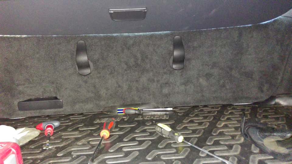

Снял декоративную панель с задней двери. Чтоб рассчитать место я никаких трафаретов изготавливать не стал, а просто взял кусок мела и нанес на крепления.

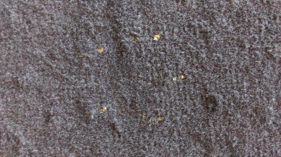

Потом перенес на панель.

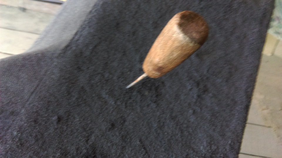

Отверстия решил не сверлить, а проколоть шилом. Декоративная панель в этом месте не пластиковая, а вроде картона с тканью. Отверстия легко затягиваются и за ворсом не видно ни чего. Если не понравится просто все сниму и следов не останется видимых.

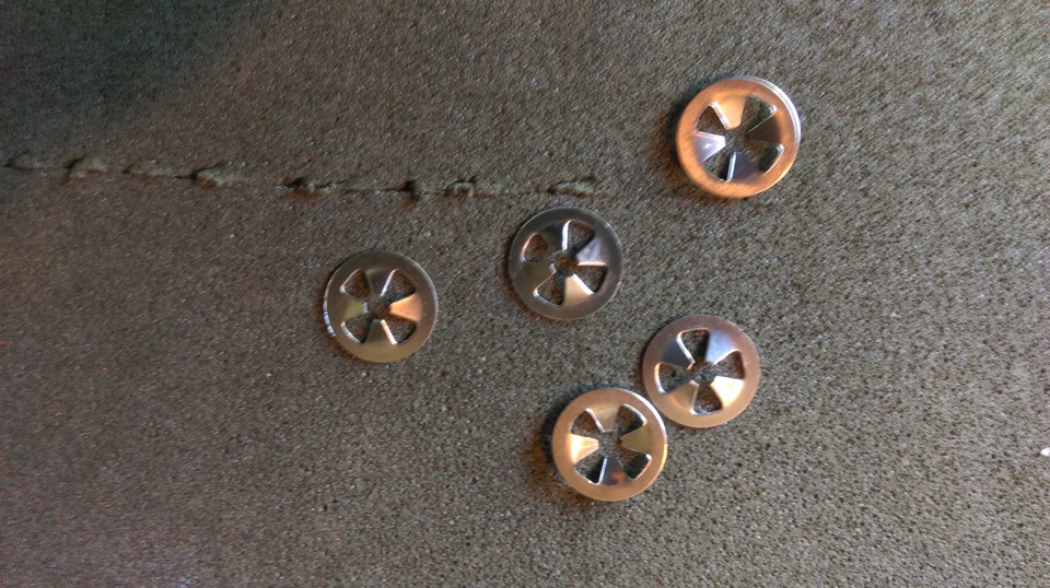

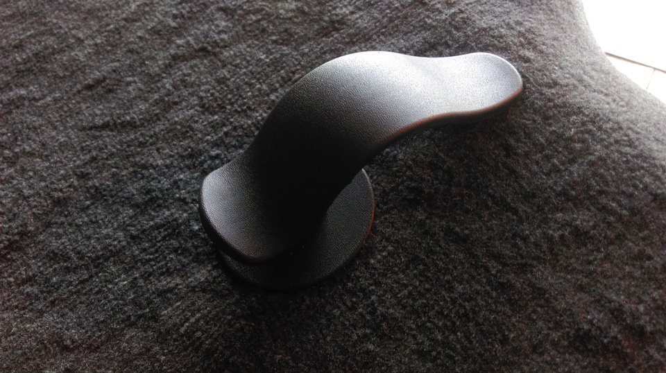

С попаданием пяти штырьков в проделанные отверстия пришлось повозиться — руки крюки :) Длины штырьков хватило ровно на то, чтобы закрепить. Буквально на 1,5 мм выходят с обратной стороны.

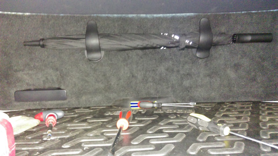

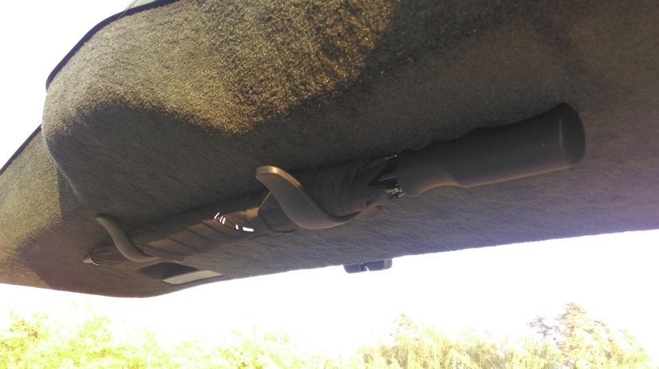

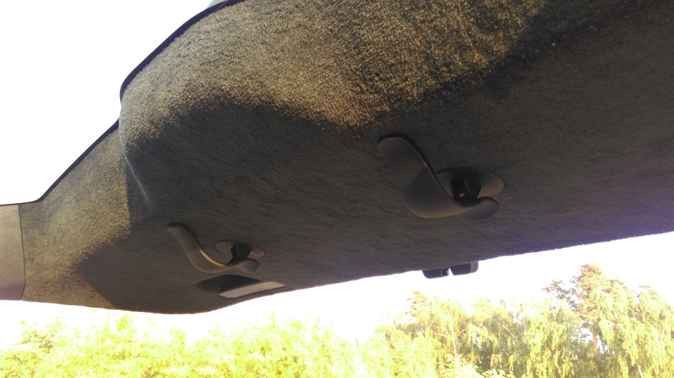

Получилось вполне себе секси. Никаких зазоров и щелей, как родной девайс выглядит.
Осталось только вернуть декоративную панель обратно на дверь.
Ну и по таком случаю приобретен вольвовский зонт с двумя светоотражающими логотипами на куполе. Диаметр 105 см.
Цена вопроса: крепления 1252 руб (626 руб — 1 шт.). Зонт — 990 руб. + 2 бутылки пива :)
