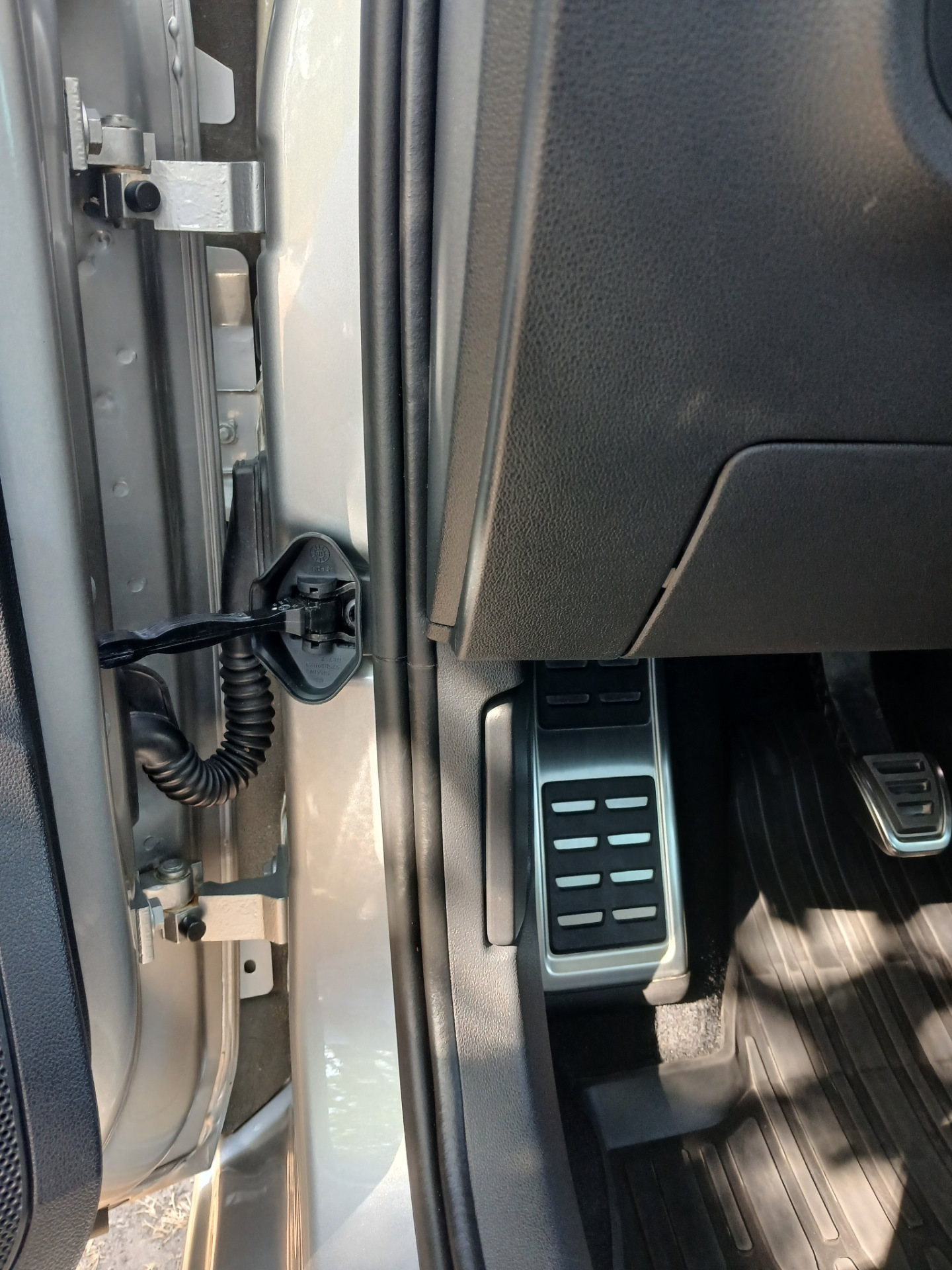

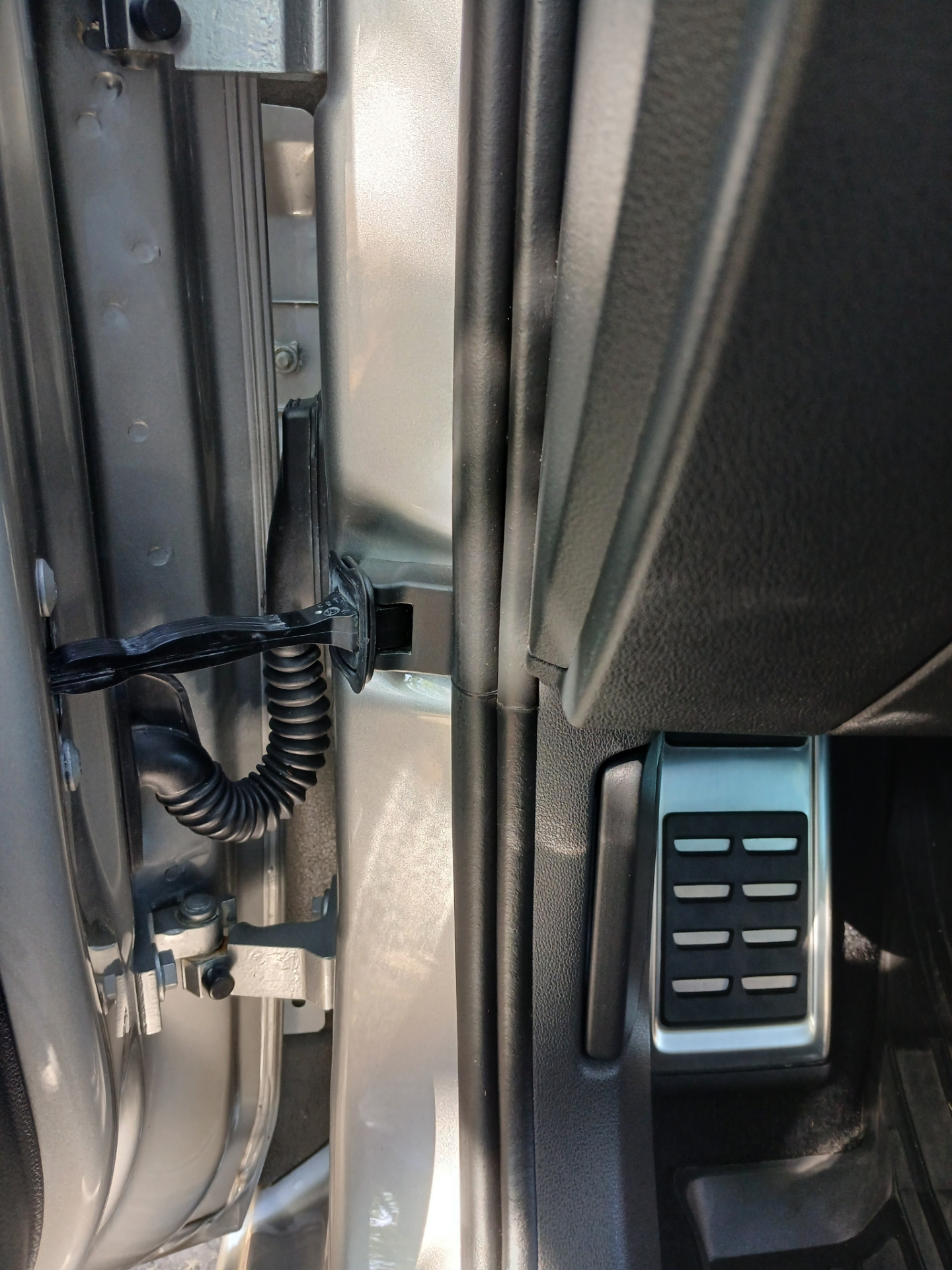

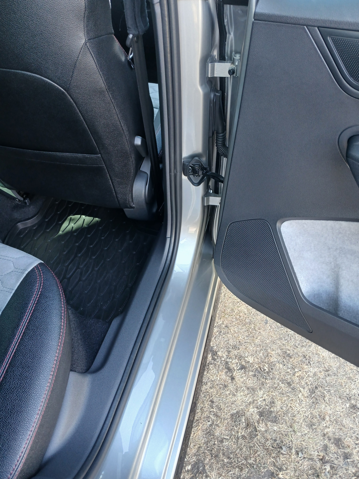

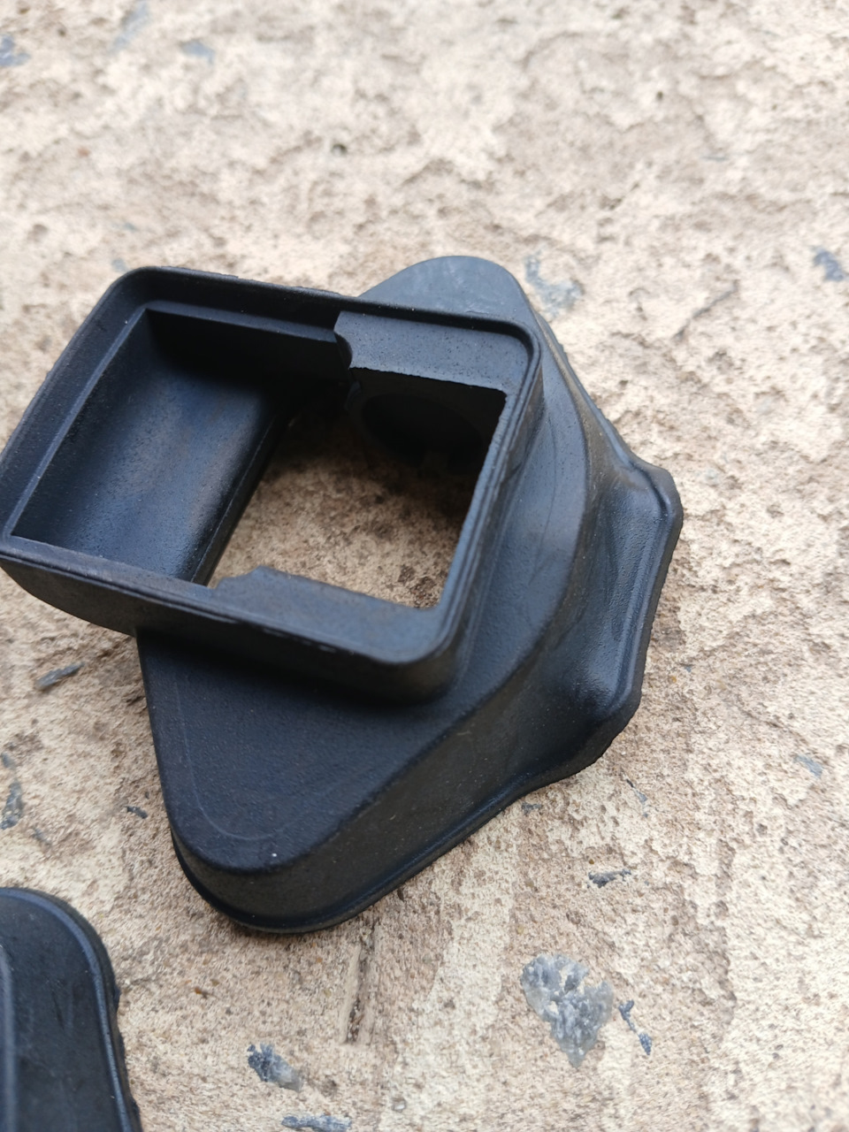

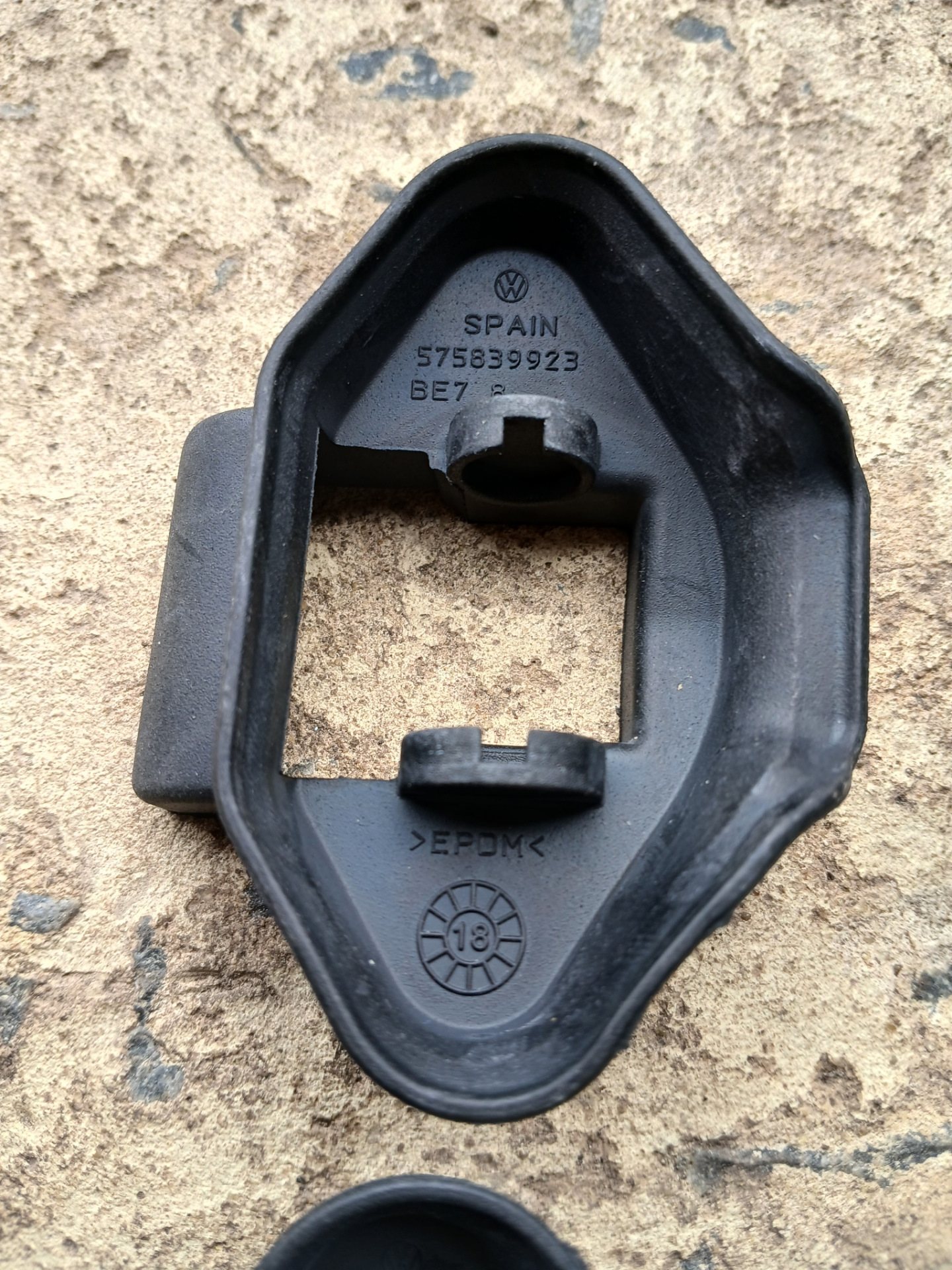

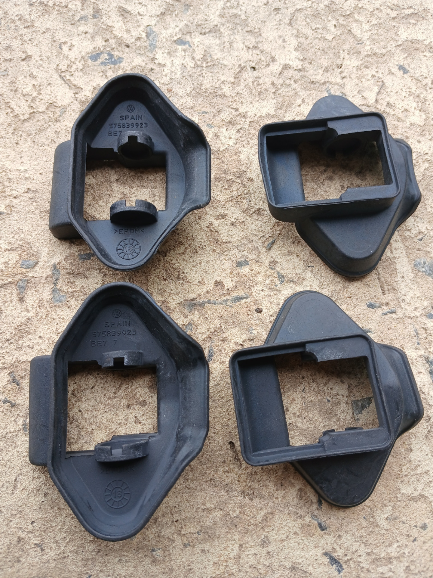

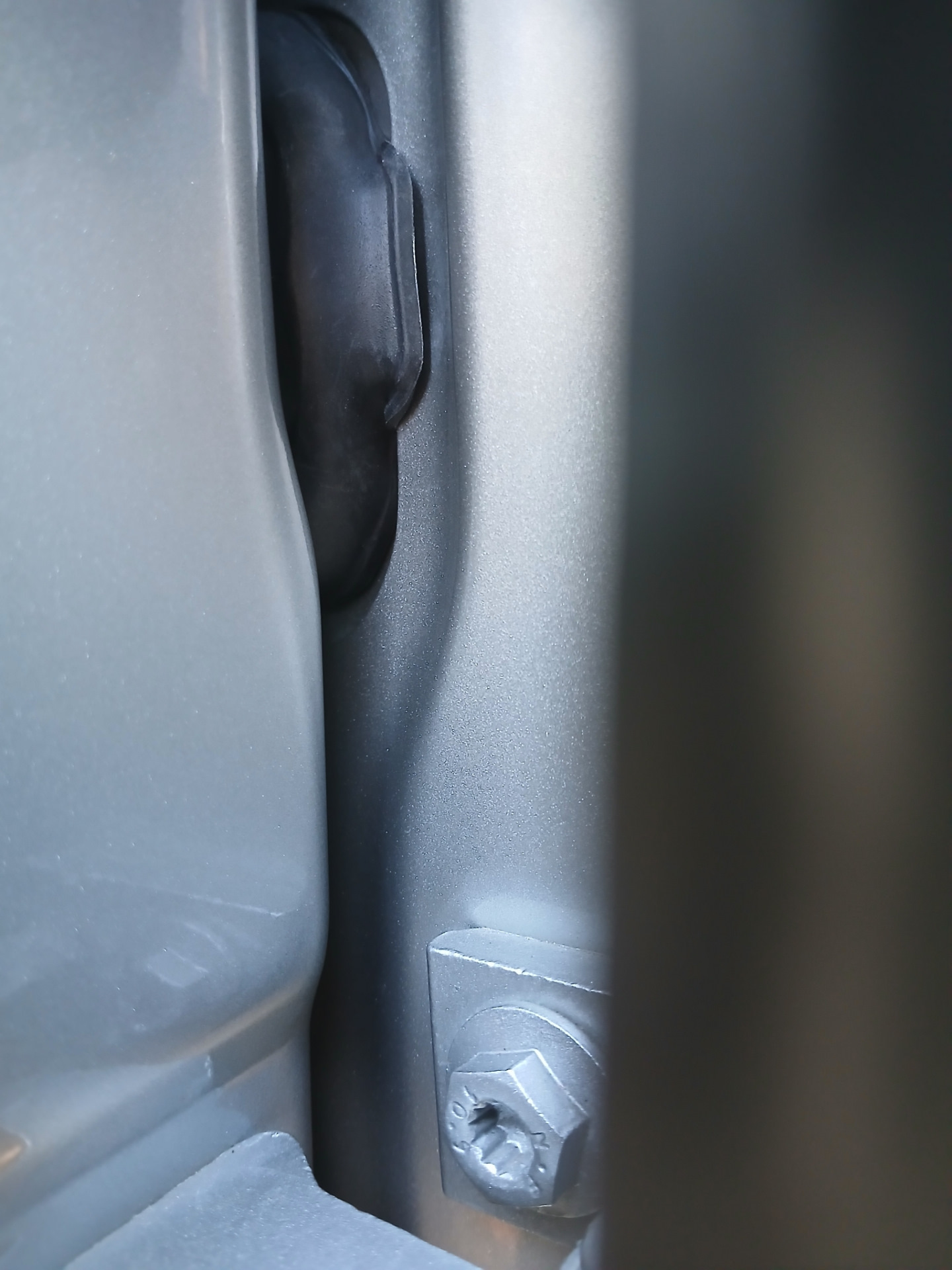

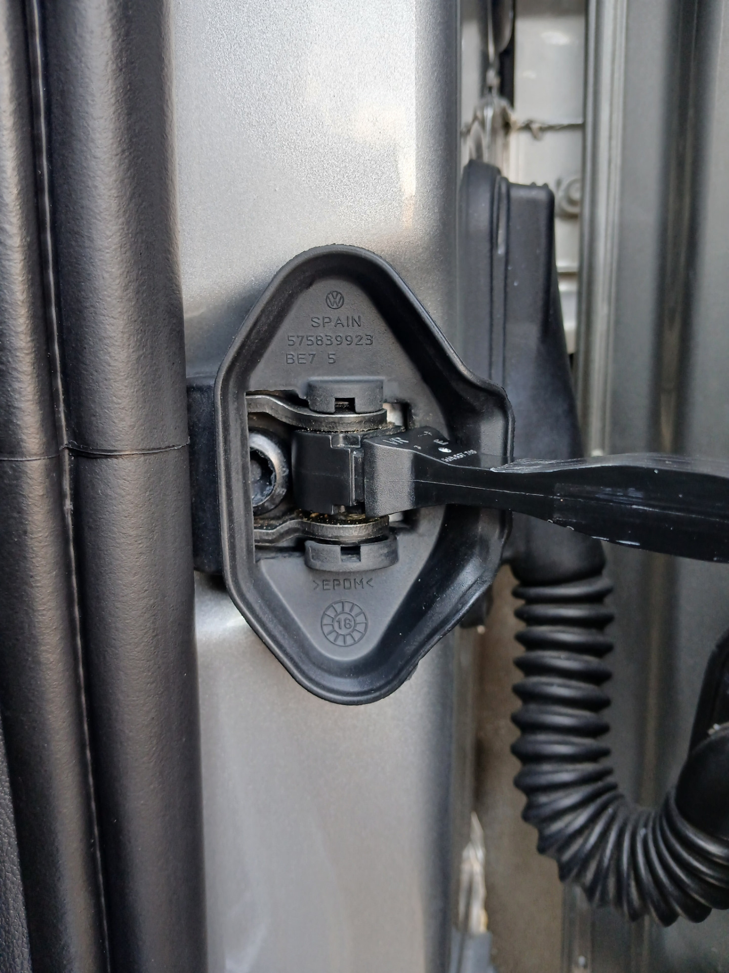

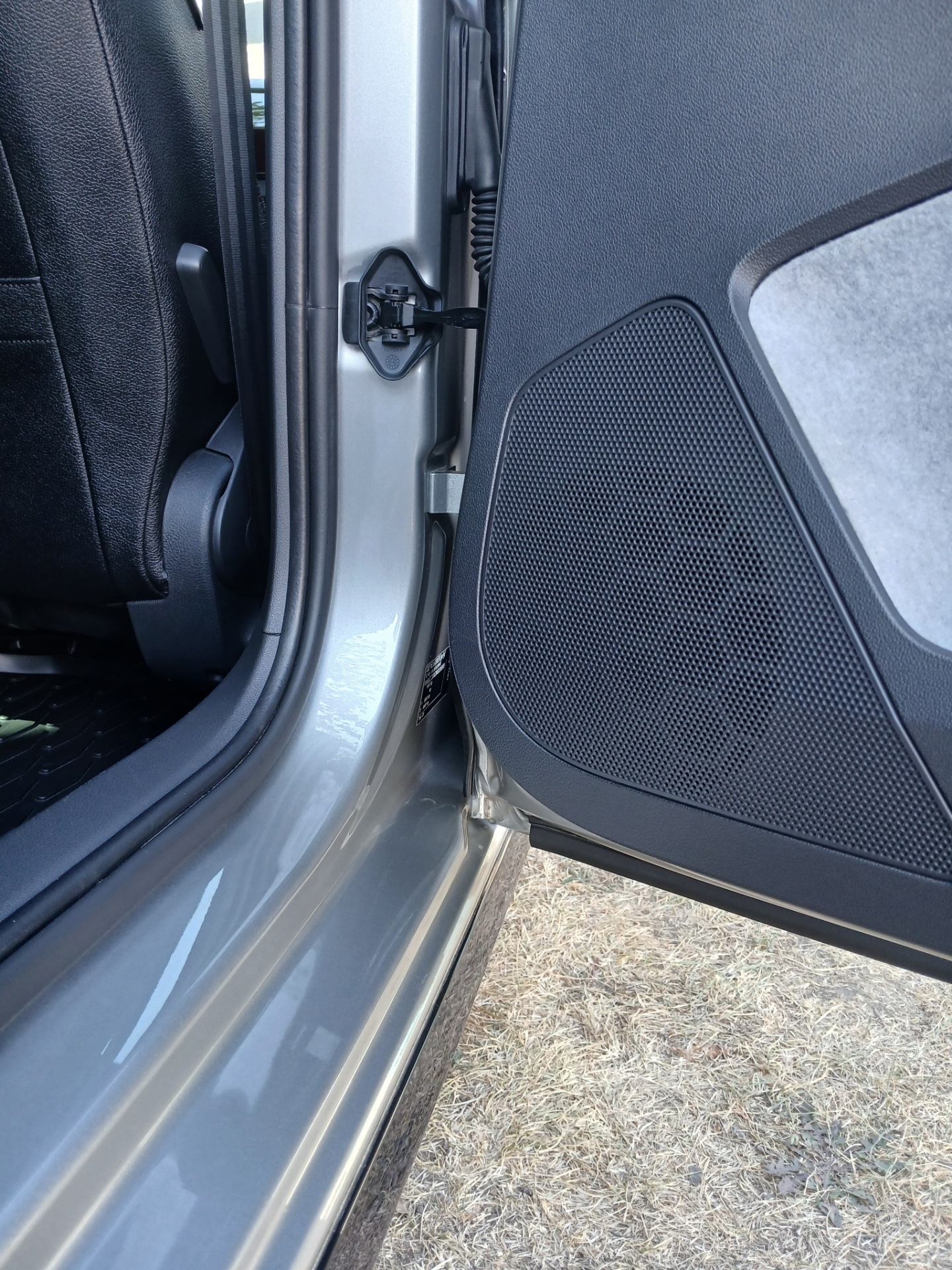

Сегодня получил в качестве подарка к дню рождения от Дмитрия astrahanec из Астрахани резиновые уплотнители дверных ограничителей VAG 575839923, изготовленные в Испании для старших моделей VW, которые решил поставить в свой Volkswagen Polo Liftback. Вроде бы все получилось, и внешне мне нравится, хотя первые 5 минут глядя на уплотнители я думал " Это бл… что?"))

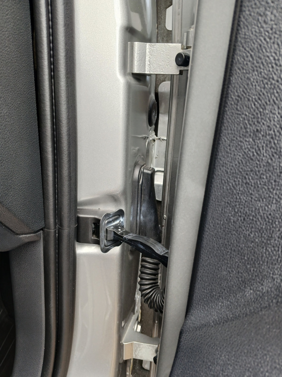

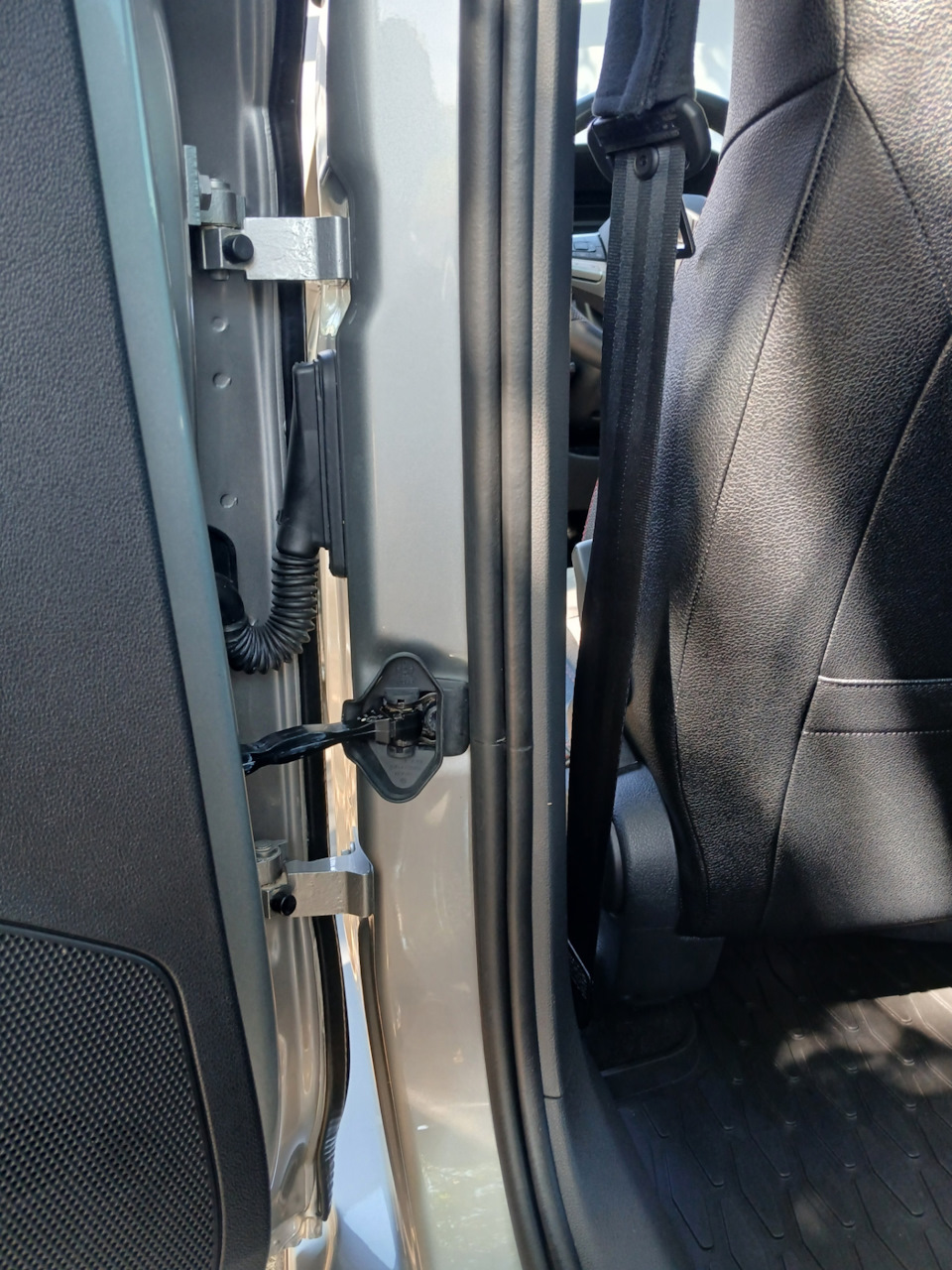

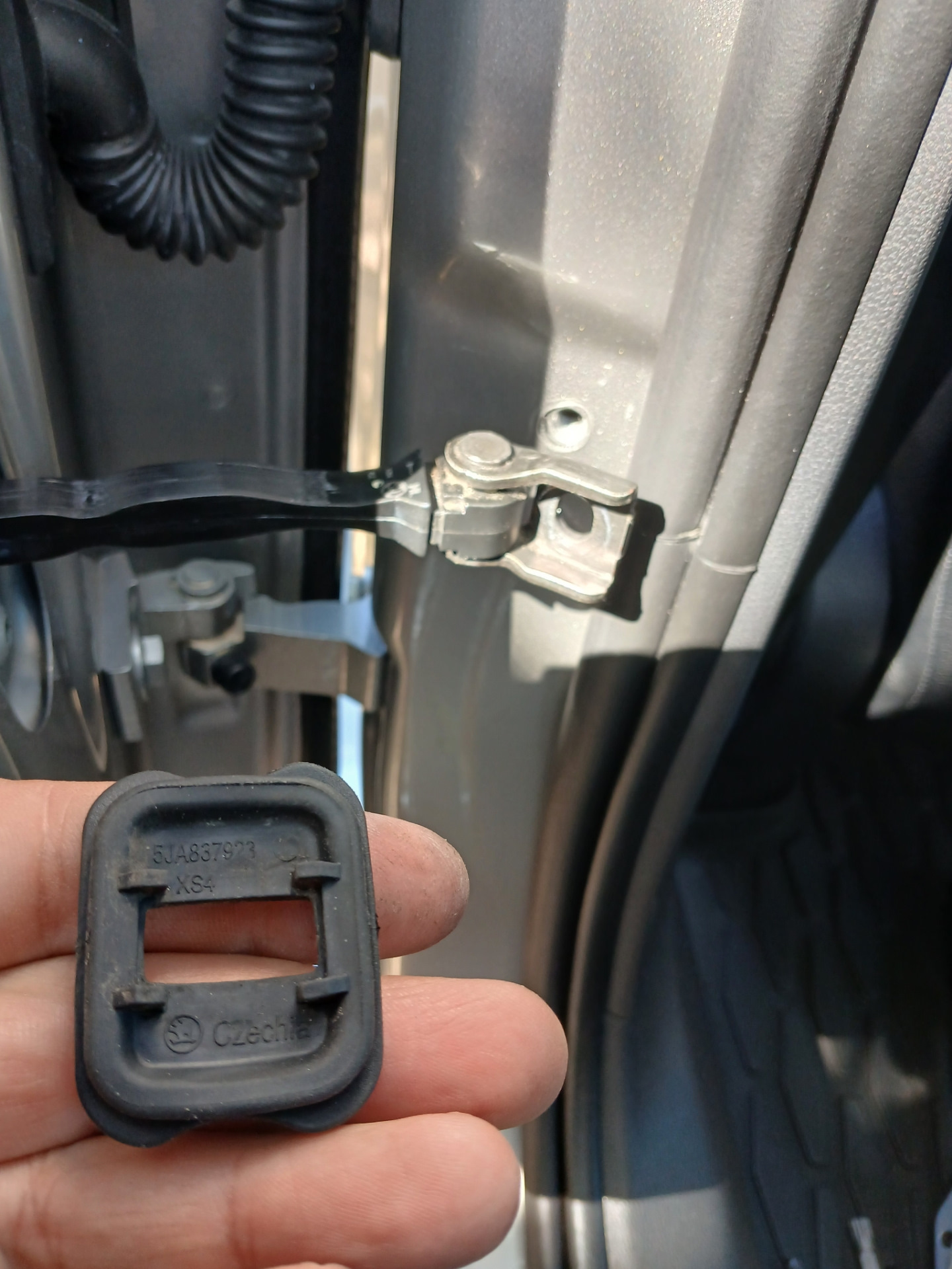

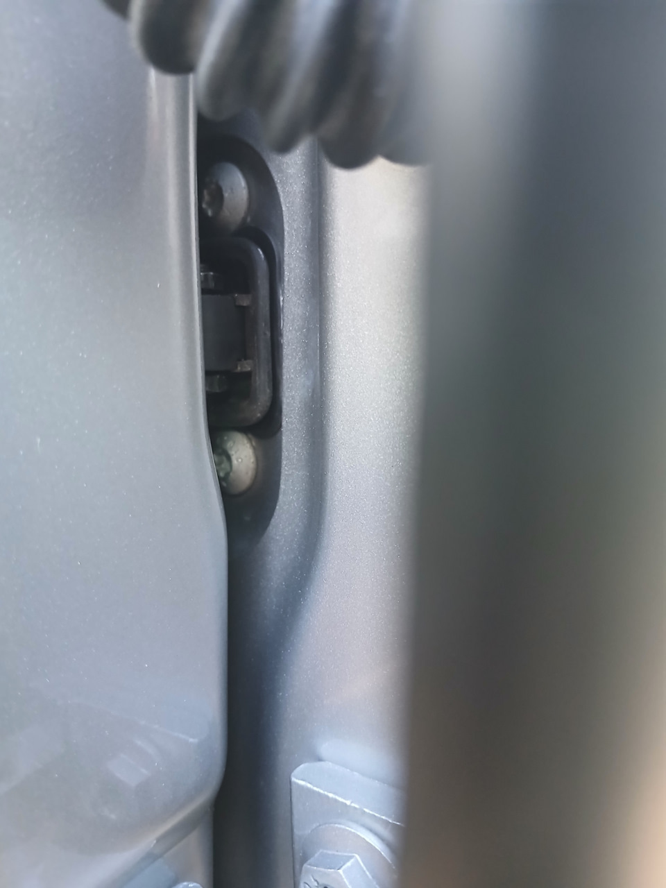

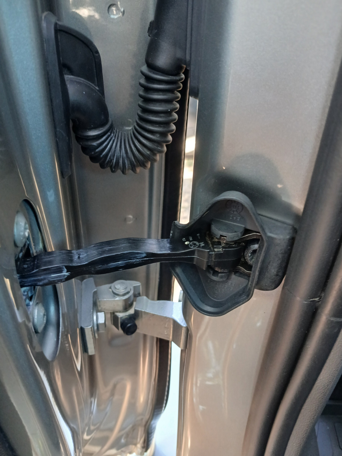

У меня стояли пластиковые накладки в местах крепления ограничителей с Алиэкспресс, которые перекочевали в мой Volkswagen Polo Liftback из Volkswagen Polo Sedan. В передних дверях они встали хорошо, а вот в задних не становятся, и при закрытии дверей упирались в дверь с торца, тем самым подминая в металле место соприкосновения с дверью. Пришлось их спилить по высоте, чтобы исключить соприкасания с дверью, но они перестали нормально держаться на ограничителе двери и на помощь пришел 3М скотч. Короче говоря с задними дверями получился "КОЛХОЗ", который сначала не давал мне покоя, а потом эта тема просто забылась…

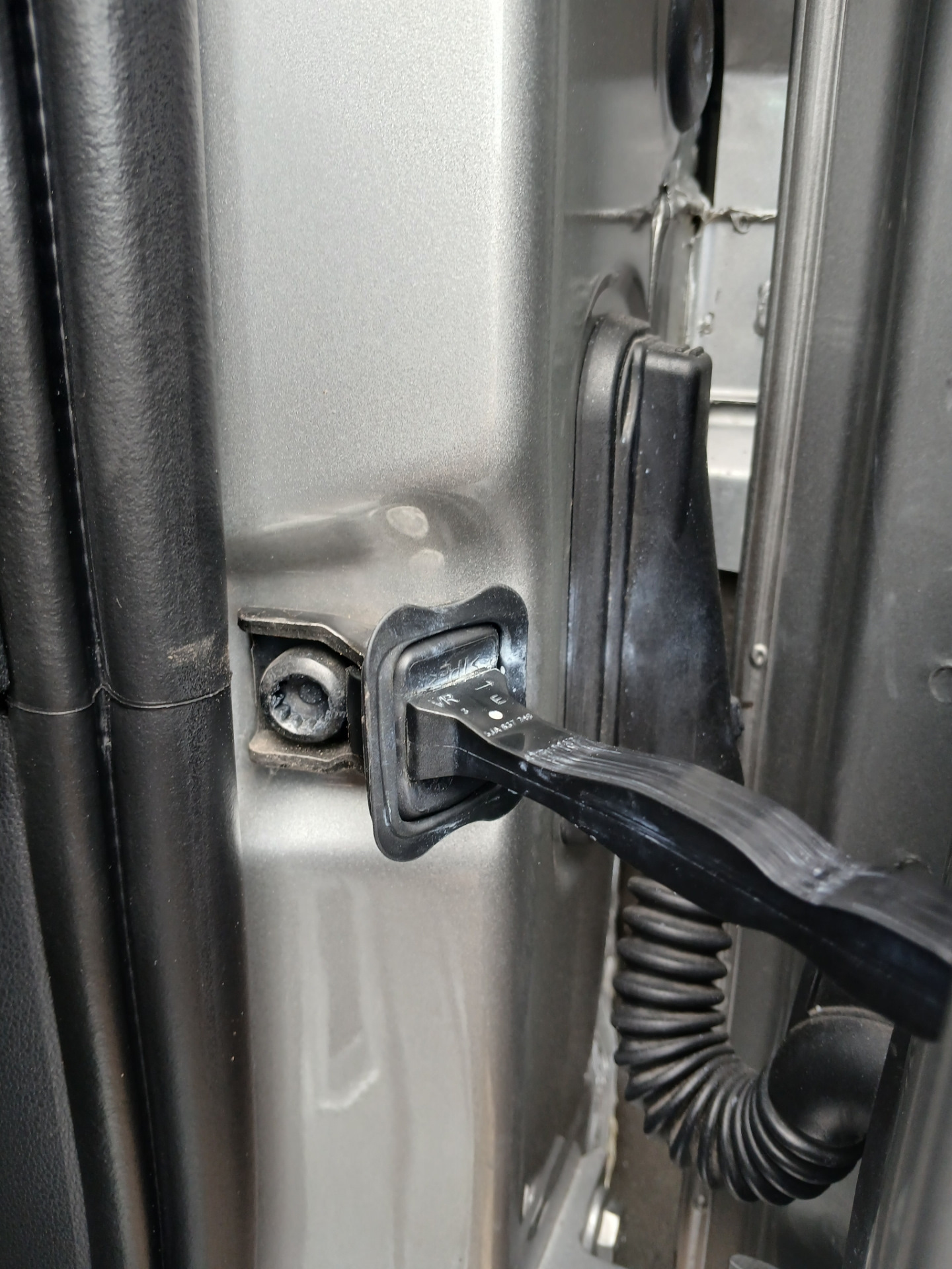

Ну и как всегда, на просторе Драйв 2 увидел существование резиновых уплотнителей дверных ограничителей VAG 575839923, о которых создавал здесь ранее пост, и хотел сам их купить позже, но пока думал их все раскупили в интернет магазине емех, где я в большинстве случаев заказываю различные автомобильные аксессуары. Спустя время я получил сообщение от Дмитрия astrahanec, который мне сказал, что купил уплотнители в свой Volkswagen Polo Sedan и я кобы они не подошли, а может не понравилось, как они там встали, я так и не понял причину отказа от уплотнителей Дмитрия в мою пользу. Спасибо astrahanec за подарок, ну и какой же это подарок из Астрахани, если к нему не прилагается рыба).

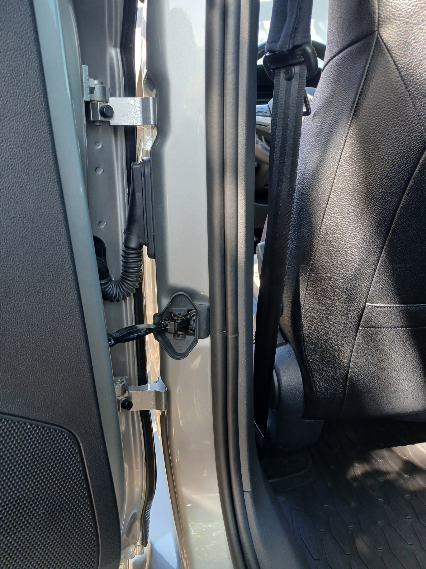

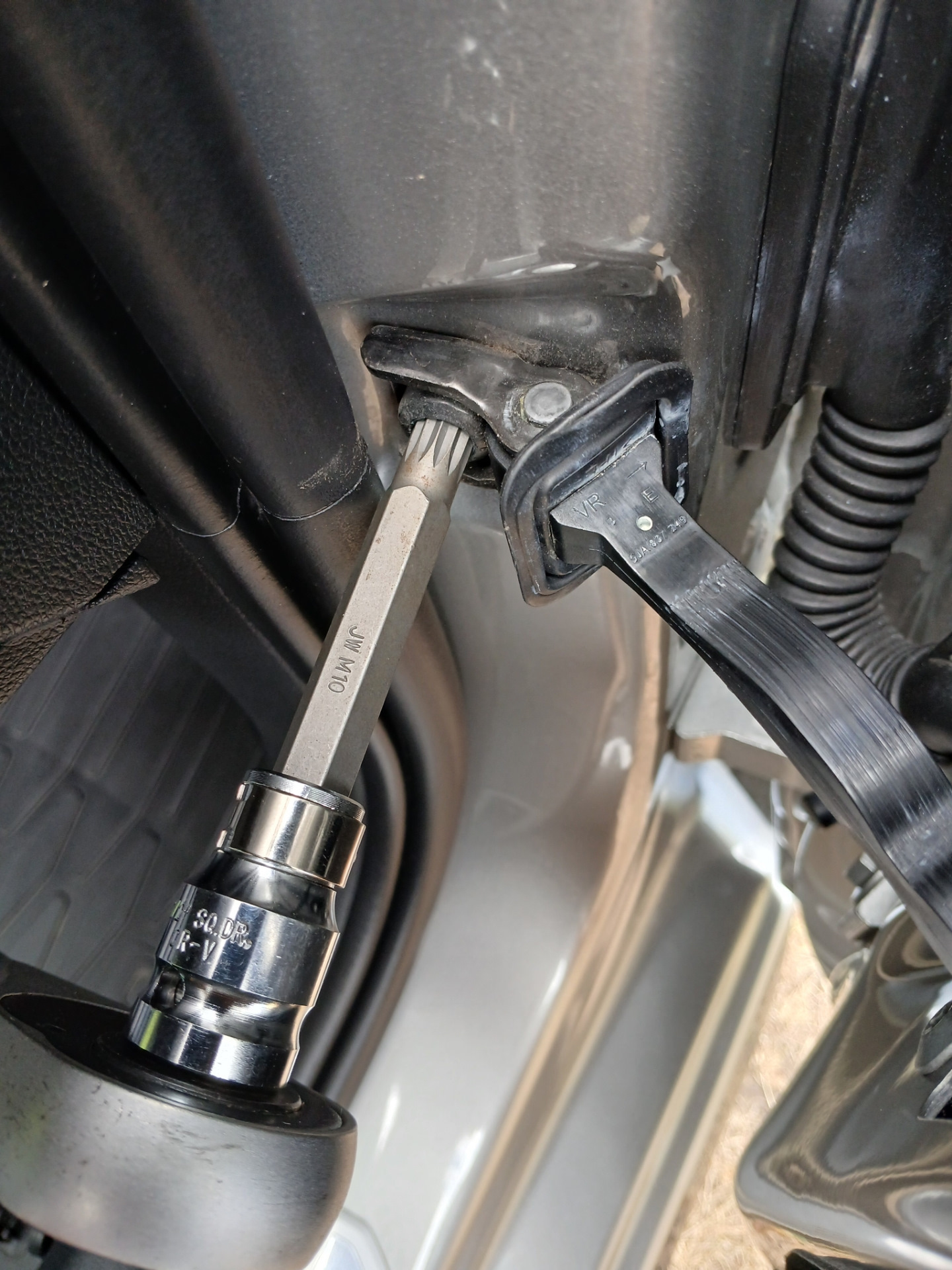

Для установки уплотнителей понадобится двенадцати лучевая бита М10, которой отпускаем винты ограничителей, ОБЯЗАТЕЛЬНО убираем штатный резиновый уплотнитель 5JA837923, так как он будет мешать новому уплотнителю при закрывании дверей, и устанавливаем уплотнитель 575839923.
