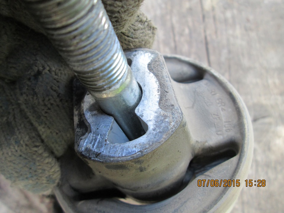

Избавился от постукиваний в передней подвеске на кочках. Всё было поменяно, кроме сайленблоков. Поменял и их. Тут, в общем ничего сложного. Снял рачаги, задние сайленты просто выбил оправкой, выходят просто. Я выбивал с нижней стороны рычага. С передних сайлентов срезал ножом выступающую часть резины, просверлил сайлентблок по окружности сверлом на 4, чтобы ослабить его и через наставку кувалдой выбил. Выходит вполне нормально — 10, 15 ударов. Смазал задние сайленты шрусом по окружности и место установки сайлентов, и загнал прессом. Тисками не удобно. А передние сайленты тисками, самзав мылом, подставляя подходящую оправку к рычагу. Больше всего возни было с установкой рычагов, никак не лезли передние болты. Тут главное не спешить. Прогнал сначала резьбу, потом вставил рычаг, бородком выравнял отверстия и закрутил болт. Теперь тишина и никаких стуков в подвеске. На вид, передние сайлентблоки были ещё вполне живы и отходили бы ещё тысяч 50-100. Но внутренняя втулка стоявших сайлентблоков имеела не сплошной диаметр, а переменный с 3-мя упорами для болта по всей его длине, а материал похож на аллюминий. Они то и сносились и диаметр стал больше болта почти на миллиметр, что и было причиной стуков. А вот задние сайленты были сильно изношены и диаметр под болт был тоже явно больше нужного, может тоже постукивал. В новых передних сайлентблоках внутренняя втулка стальная, сплошная и плотная. Болт в ней не болтается и не стучит.

как считаешь, может из-за внутренних втулок стучать?
Да, конечно. У меня именно и стучали, сейчас всё тихо.
