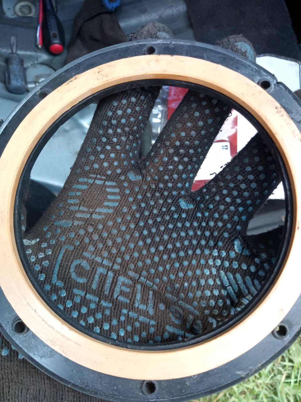

При заправке до полного бака стал появляться запах бензина в салоне. Сняв лючок под задним сиденьем увидел потёки бензина из под фланца топливного насоса. В ближайшем магазине был только один вариант прокладки под тонкие шпильки, хотя размер отверстия под модуль насоса совпадал, его и взял. Так как при установке на шпильки прокладка растягивалась в диаметре, пришлось подрезать отверстия канцелярским ножом. Всё встало на свое место без каких либо проблем. Теперь запах бензина в салоне отсутствует…
Запчасти на фото: 333834
Комментарии 3
О том, как правильно установить бензонасос www.drive2.ru/l/681557297440229149/
До другого магазина можно было смело ехать и купить нужную прокладку, эта -протечет.
Нужно было срочно ехать, поэтому поставил эту, поищу теперь в запас в других магазинах…
