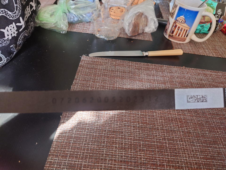

Решил поменять комплект ГРМ не дожидаясь 120 тыс.
Сейчас пробег 108 тыс.
Думаю это правильное решение. Сервисмены по состоянию ремня это подтвердили, а вот ролики были как новые, и зачем тогда меняют весь комплект… 😀
Запчасти на фото: B8629, 5WA199262D
Запчасти на фото: 500301
Запчасти на фото: BZ1020, 5WA199262D
Запчасти на фото: 530093610

Делали хорошо раз распредвалы откручивали, а вообще сумма нескромная. У нас, если делать у бывших официалов получится 22000,11000 комплеобошелсякт + 11000 работа. Я брал отдельно оригинальный ремень 7500(один в один как заводской)+ 4000 ролики(китайская орига litens.) поменять можно в гаражах за 5000, но не буду, не по фэншую, распредвалы не ослабляют, я таким не доверяю, скорее всего сделаю сам. Только кое что из специнструмента куплю. Опыт есть, не боюсь. Думаю все таки до регламента отходит, а то что на вашем сбоку нитки шелушатся, так это он об буртик натяжного ролика терся, не критично.

Не ремень точно оригинал куплен один в один как заводской, лично на машине смотрел, еще смог рассмотреть и лазерная гравировка тоже есть
Ну еще надо правильно поменять, от этого тоже много зависит
Там дело нехитрое, вот только не пойму кто фазики ослабляет, кто нет, вроде по мануалу нужно, с другой стороны если ремень встанет зачем ослаблять?
Мне фазики первый раз не раскручивали, ошибка EPC моргала раз в день, повторно проверили, на пару градусов ушёл угол, переделали но уже с раскручиванием фазиков и все четко, хотя делали раньше на ваше и без снятия их, главный механик сказал, что редко но бывает, а так без их снятия все хорошо проходит.
