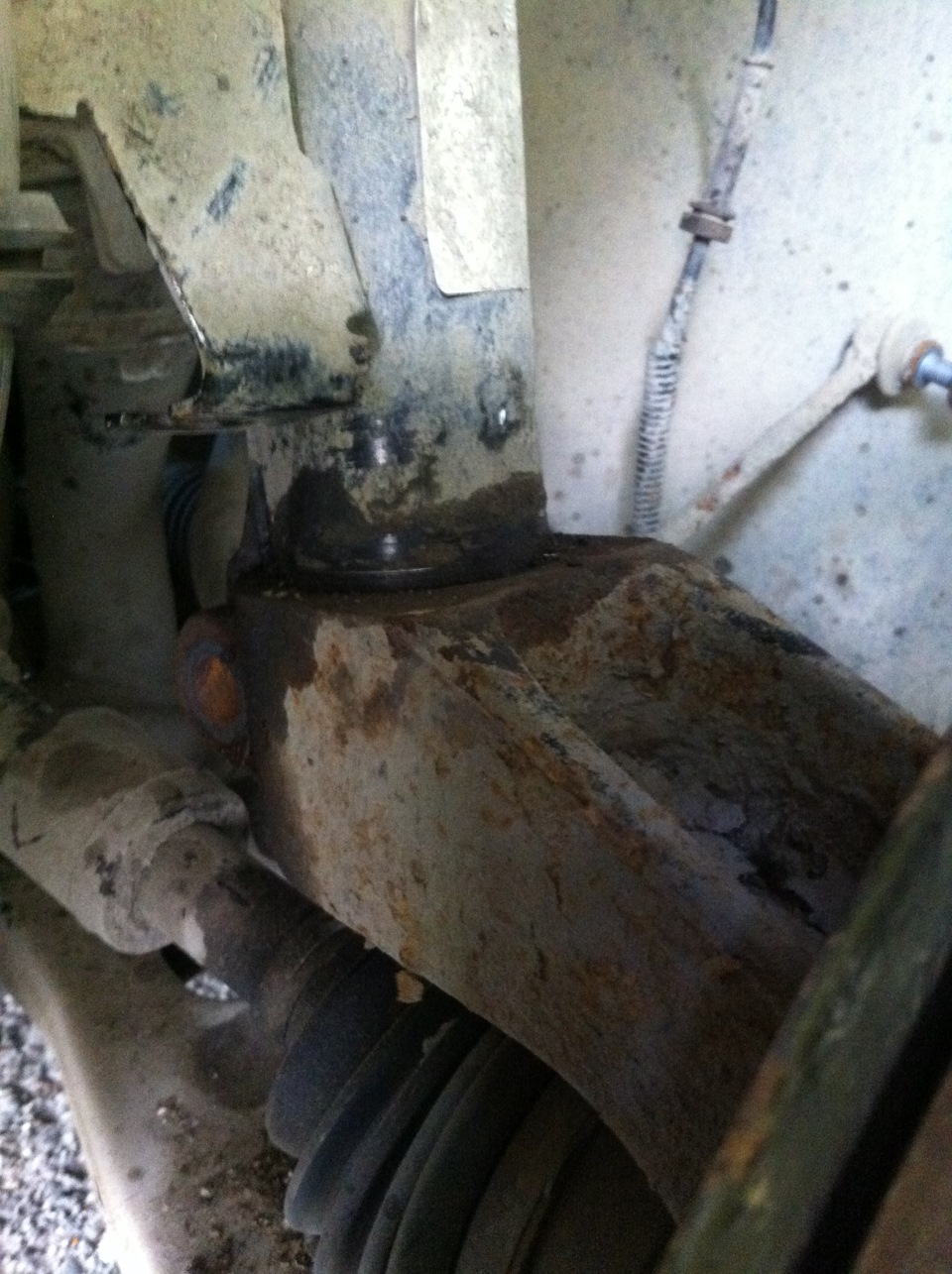

Т.к. из нас двоих никто не занимался никогда этим — было немного страшно, но ничего, в принципе всё понятно на уровне интуиции. Для начала необходимо поднять машину и снять колесо, затем откручиваем сверху тягу стабилизатора. Чтобы полностью открутить гайку, нужно вставить в палец тяги шестигранник. Затем чтобы вытащить тягу мы использовали второй домкрат, который ставили под рычаг и поддомкрачивая машину снимали нагрузку со стабилизатора.

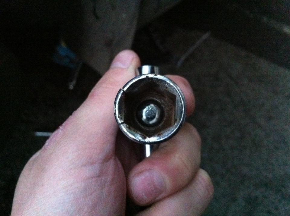

Дальше начинаем откручивать стойку от кулака и ломаем головку)
К счастью у нас был рожковый ключ, которым мы всё-таки открутили болт, стягивающий кулак, и продолжили)

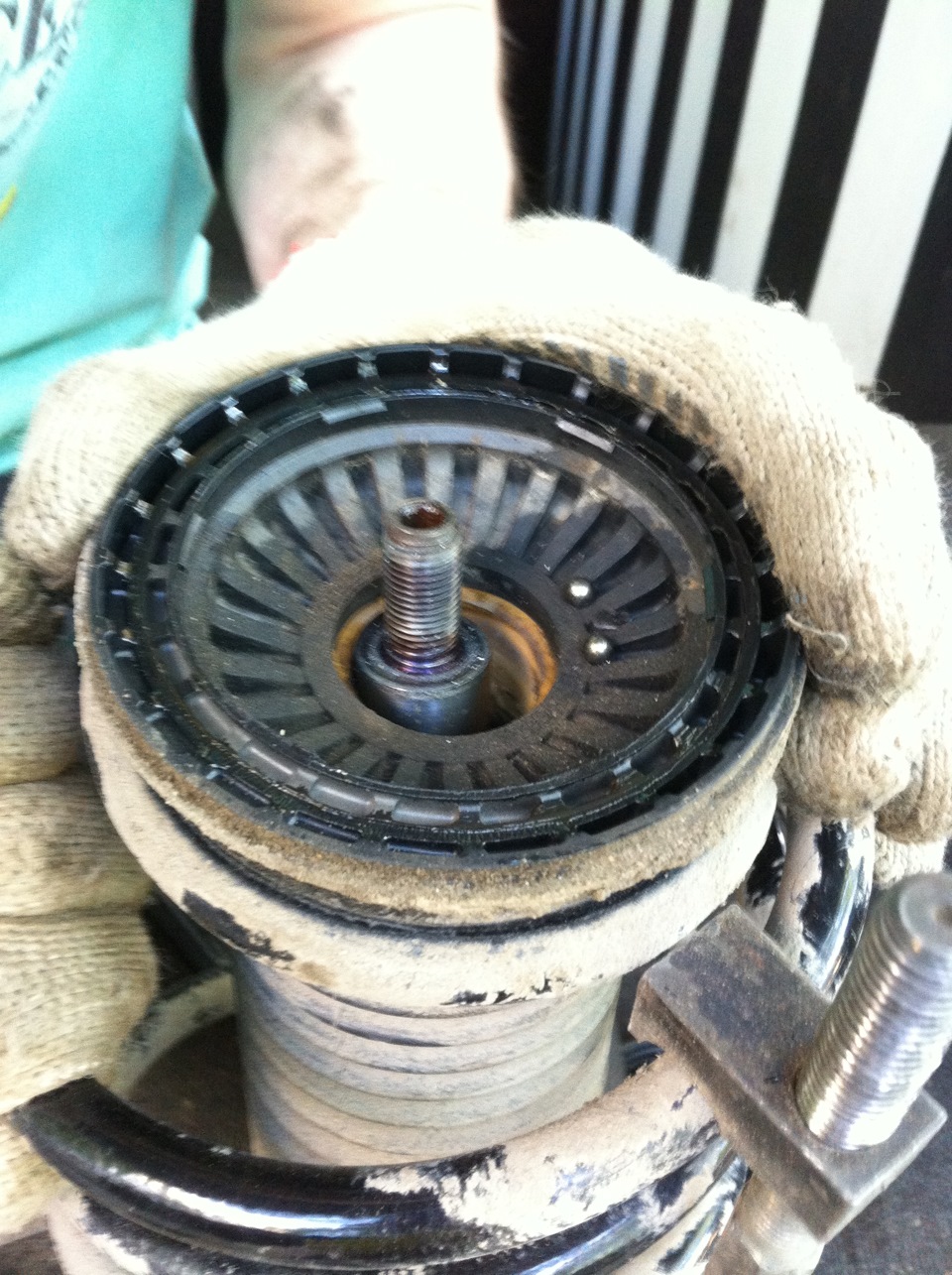

Сжимаем пружину и снимаем опорник
Развалился очень легко) Фиг с ним, подумал я, новый ведь куплен)

Далее в обратном порядке ставим стойку на машину: Прикручиваем стойку сверху, затем чтобы легче стойка вошла в кулак — ставим под рычаг домкрат и поднимаем машину, слегка постукивая по кулаку. Заходит стойка отлично) Прикручиваем всё, ставим колесо, опускаем машину.
