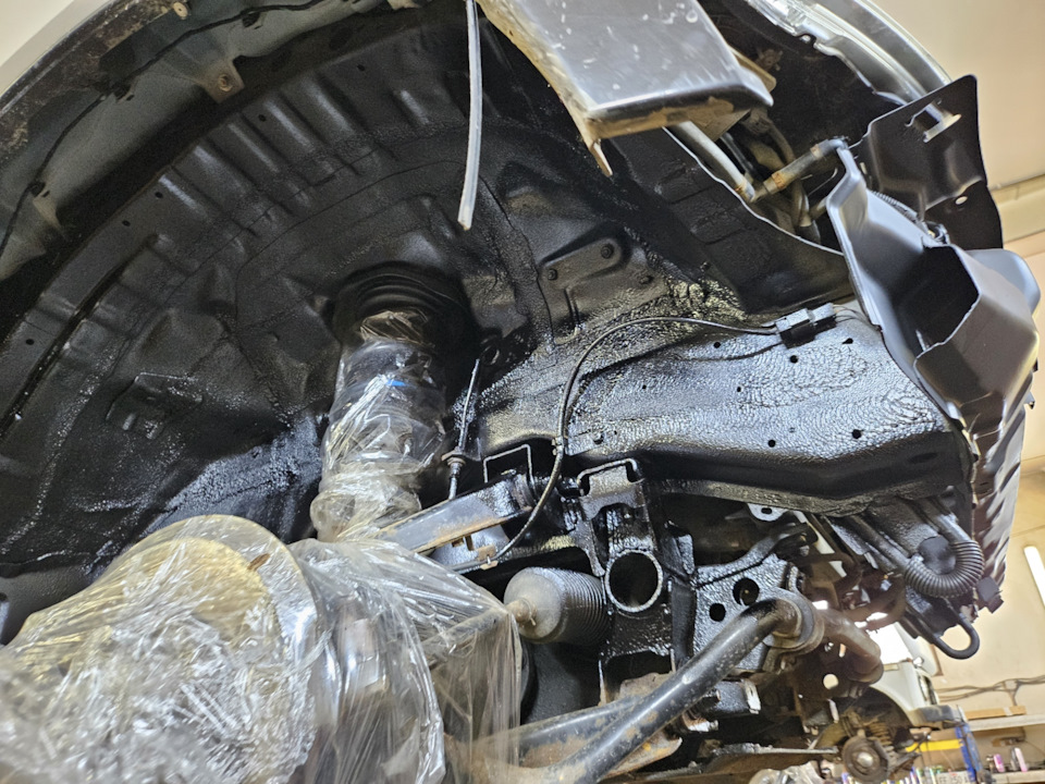

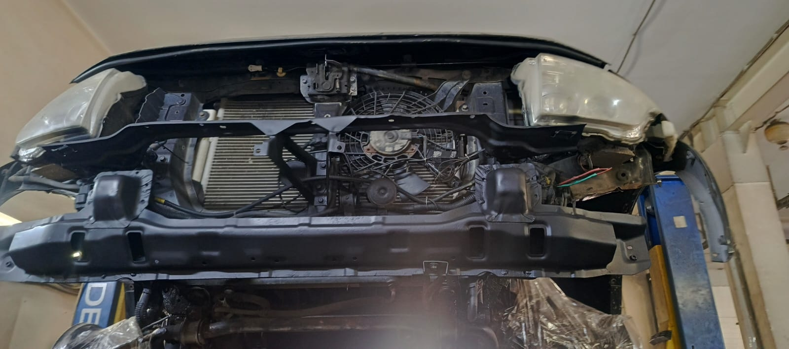

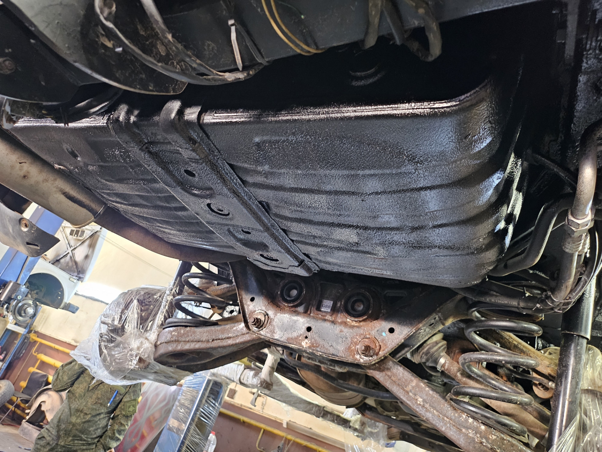

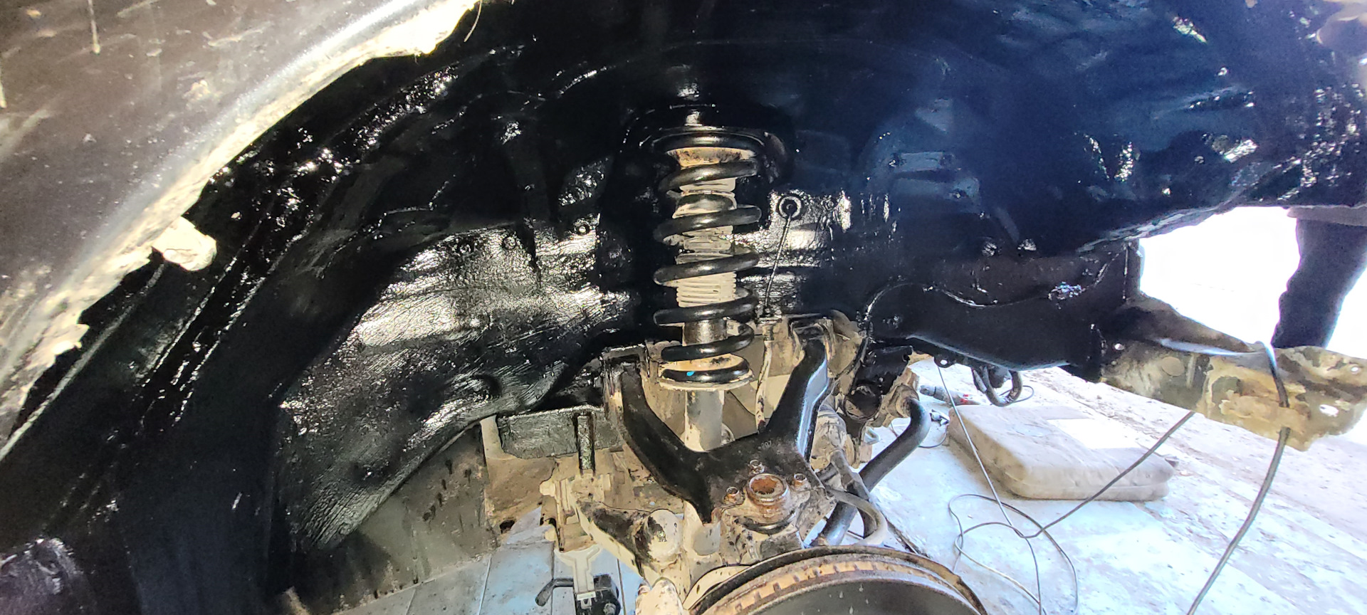

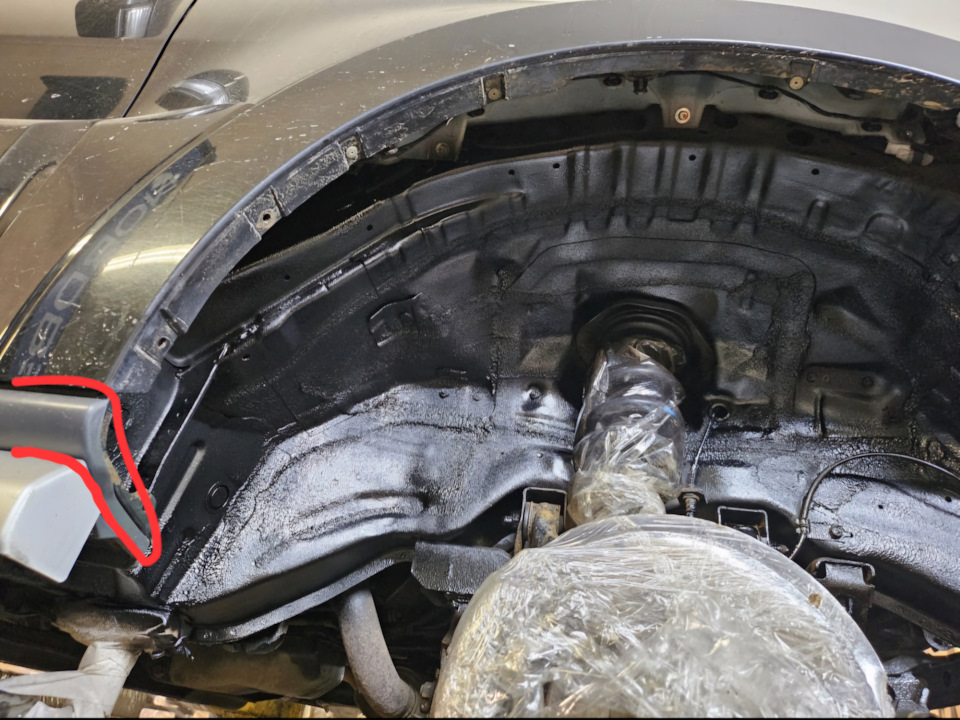

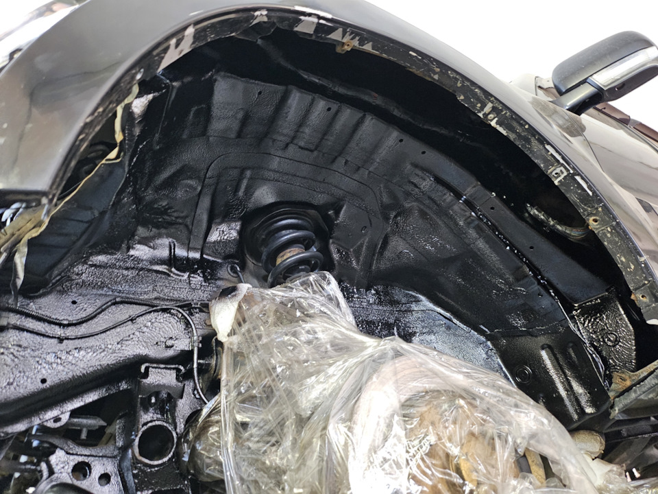

После двух дней ожидания, забрал машину, все сделали. Мне все понравилось, косички не значительные, перед обработкой проходили преобразователем ржавчины цинкарь, дополнительно снимали бампер. Нижний усилитель обрабатывали, на нем левый крепеж подкрылок был замят и ржавый, поменяли оба, фото сирийника приложил. Во внутрь залил мовиль и кучу всего, что у меня осталось для обработки полостей, теперь буду кататься и смотреть.

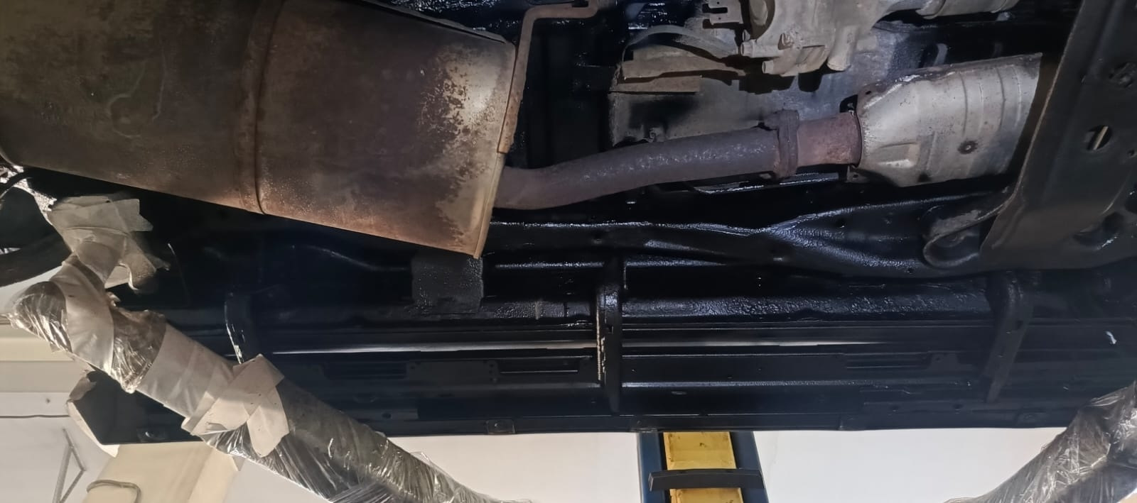

А так, поэтапно разбор, мойка, если есть возможность это пескоструй или если нет то обработка ржавчины средством можно цинкарем, потом первый слой Dinitrol ML, ждём СУТКИ высыхания и уже Dinitrol 482 у меня ушло 6 балонов в месте с поставками для ног и переднем усилителем.
В итоге за работу отдал 18 000р ЗА СНЯТИЕ БАМПЕРА и установку креплений пришлось высверливать, болты сказали пока, 3000Р, материалы на 10 000р
Округление и всего 30 000р

Подножки снимали?
Не рискнул )
У меня 12 год — 2 болта когда снимал порог
Yurii2345
Не рискнул )
Ой как зря…

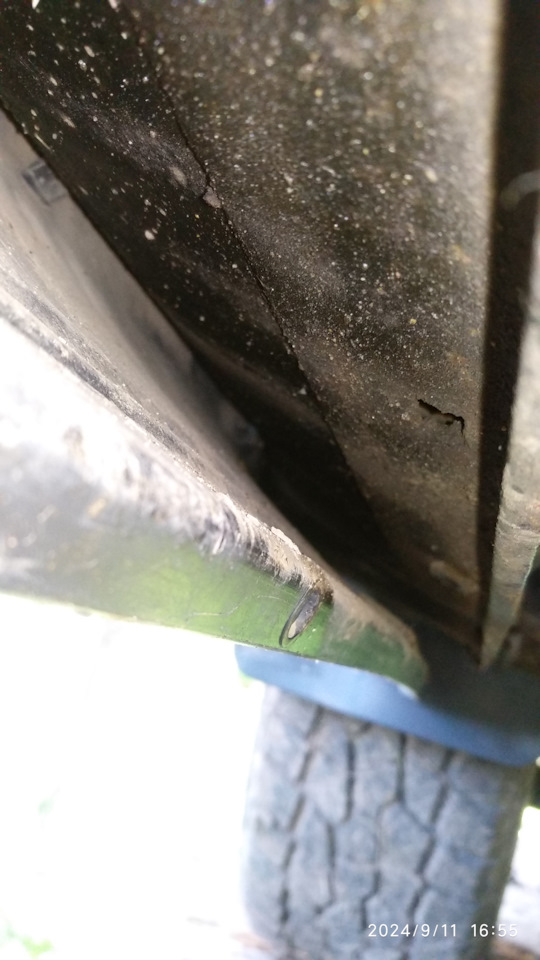

Дело в том, что без снятия пластикового кожуха спрятанную часть подножек обработать не представляется возможным. Но это ладно, сгниют, новые можно купить.
А вот то, что не обработали пороги, которые идут по всей длине над подножками под пластиковой накладкой (см. фото) может сыграть нехорошую шутку. Ржа из под них может пойти под антикор и в невидимом глазу формате опять распространится.
Но это можно самому сделать. Если подножки открутятся, то работы без подъемника на полдня.
Я уже об этом подумал потом )) когда уже все было сделано)
Там 5 саморезов. Можно подлезть не снимая подножек и намазать или спрей. Главное скотч не оторвать вдоль порогов.
