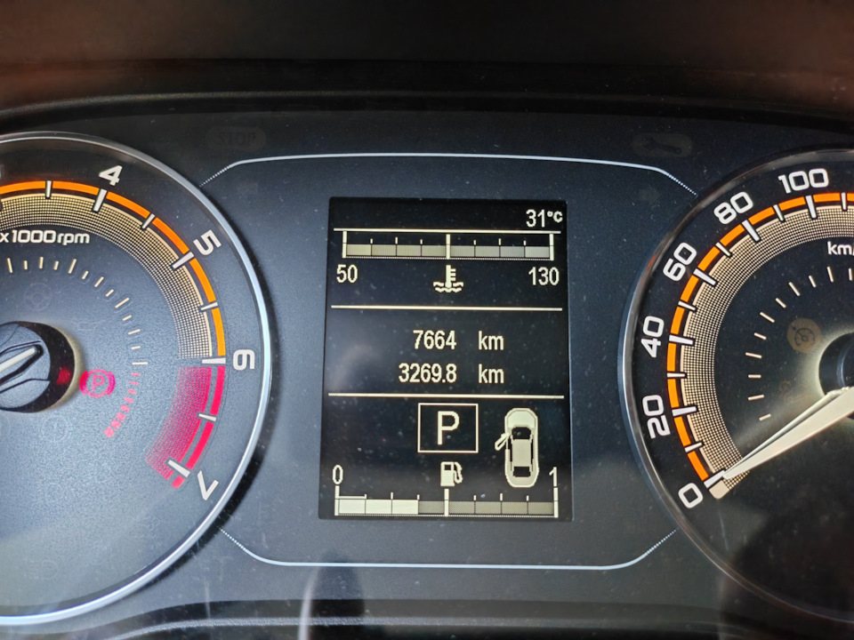

Всем снова привет. Доехали мы семьёй до Ставропольского края в г.Невинномысск. С заездом в Воронежскую область, г Россошь.

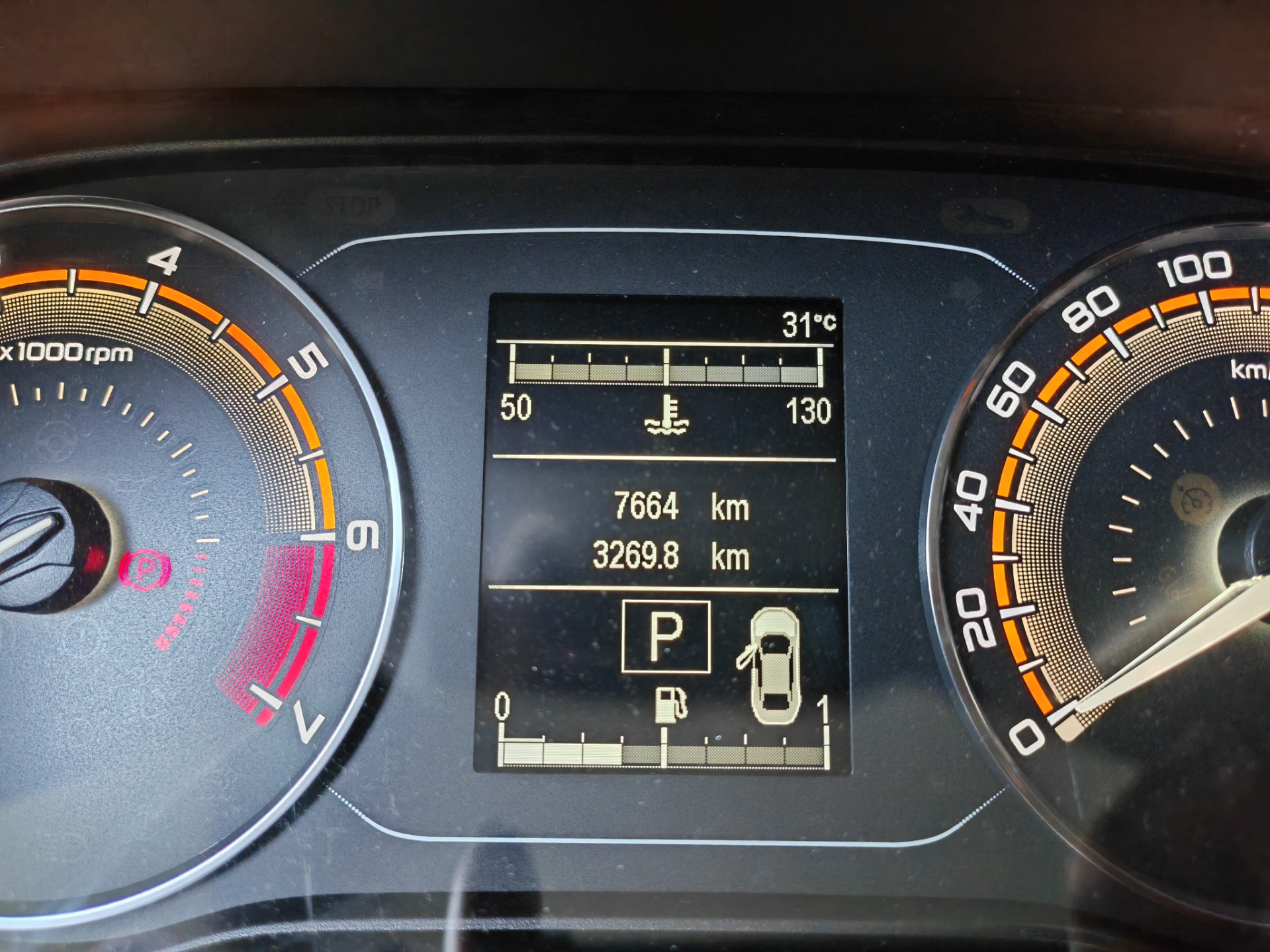

И того на одометре мы имеем.

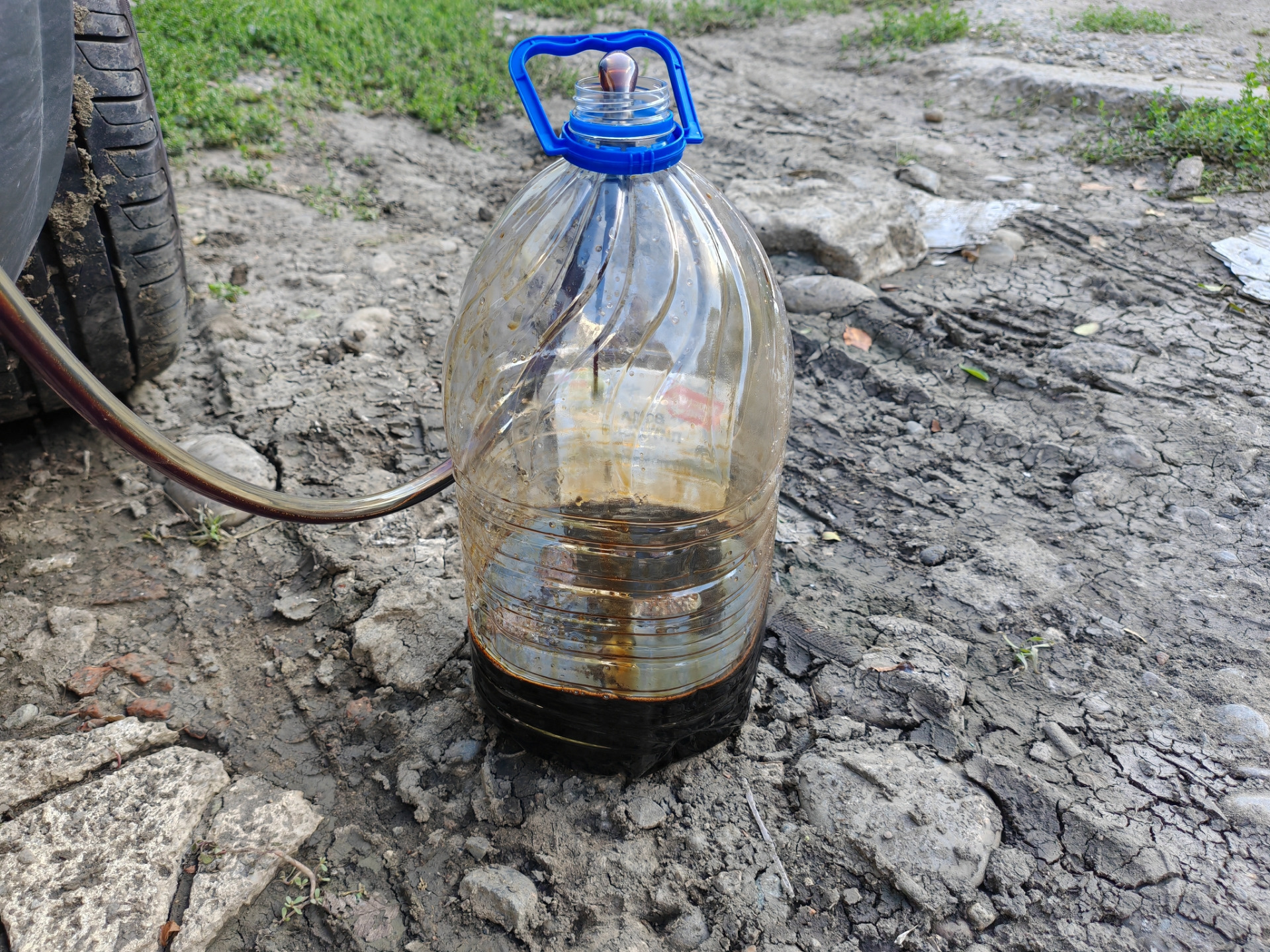

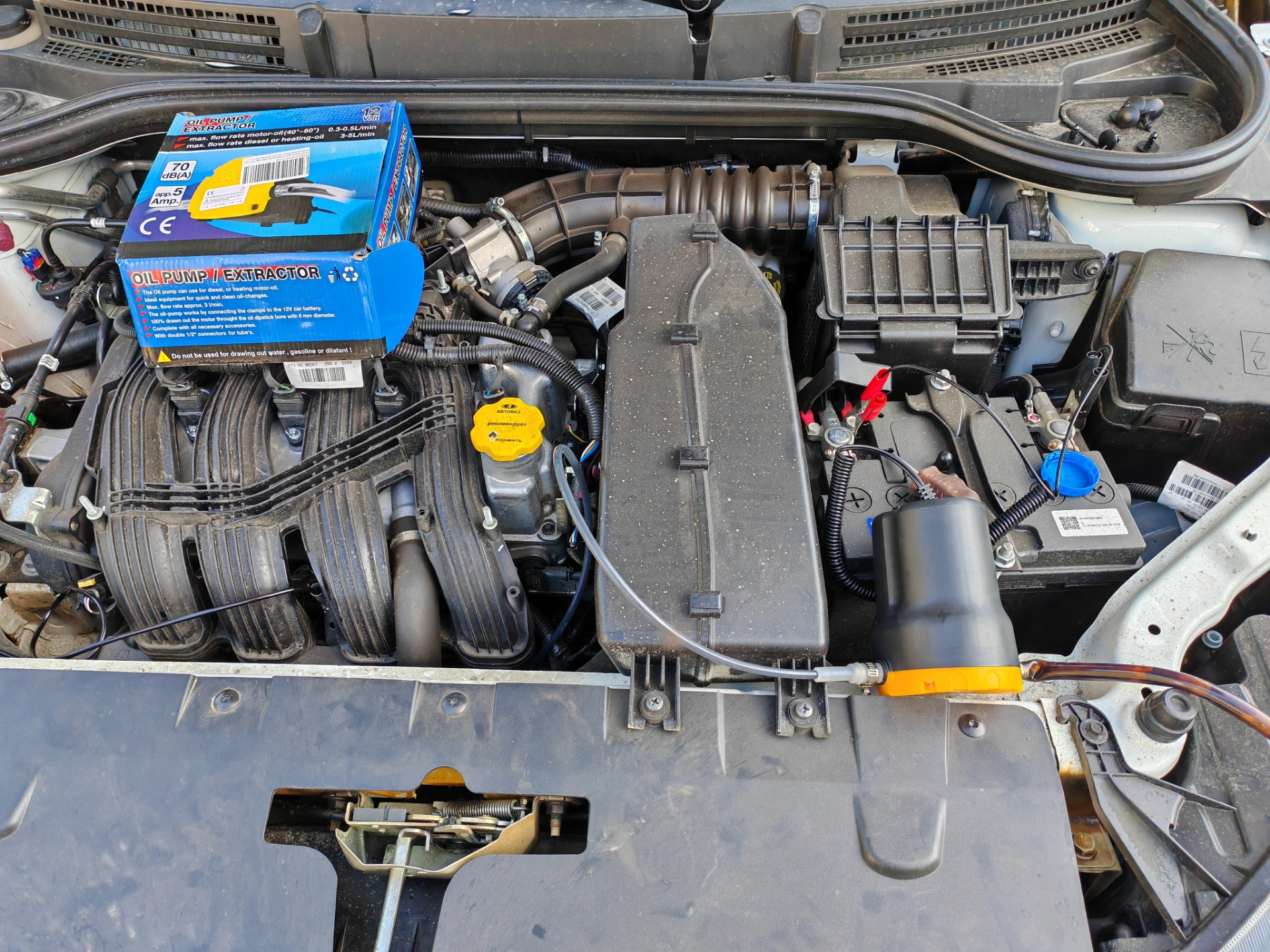

Пробег уже в половину достигнута от ТО1. Мной было принято решение поменять масло через щуп. Так как на родном кататься 15к совсем не разумно.
На щупе была середина по метка максимум и минимум.
И таковой была с завода.
Очень этому рад. Так как за такой не малый пробег обкатки и т.д. Масло не ушло и было в норме.
Чтобы не рисковать, не слетать с гарантии. Было решено менять масло через щуп.
В наличии имеем насос для замены масла купленный на озон, за не дорого.
Но увы и ах. Родная трубка для откачивания масла не подошла. Так как трубка щупа оказалась очень узкой в диаметре.
Пришлось в аптеке купить капельницу. И это был самый быстрый и доступный вариант. Не рекомендую.
Замена масла длилась больше часа. И откачано было 3л масла.
Залил до максимума 3.5л. Проверенного мною масла на втором авто в нашей семье.

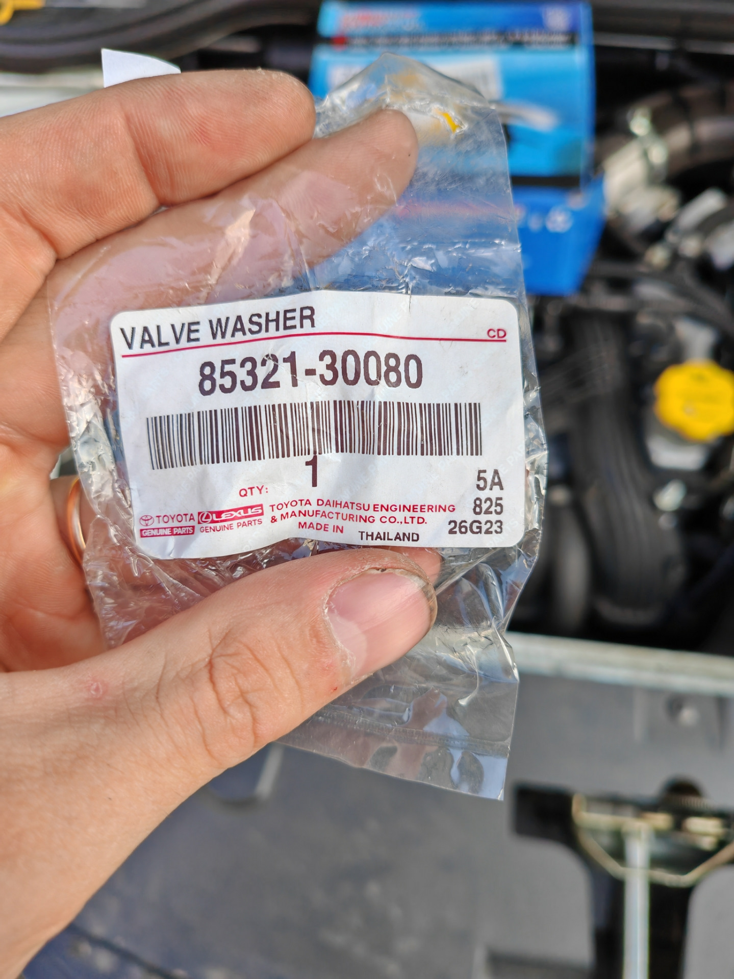

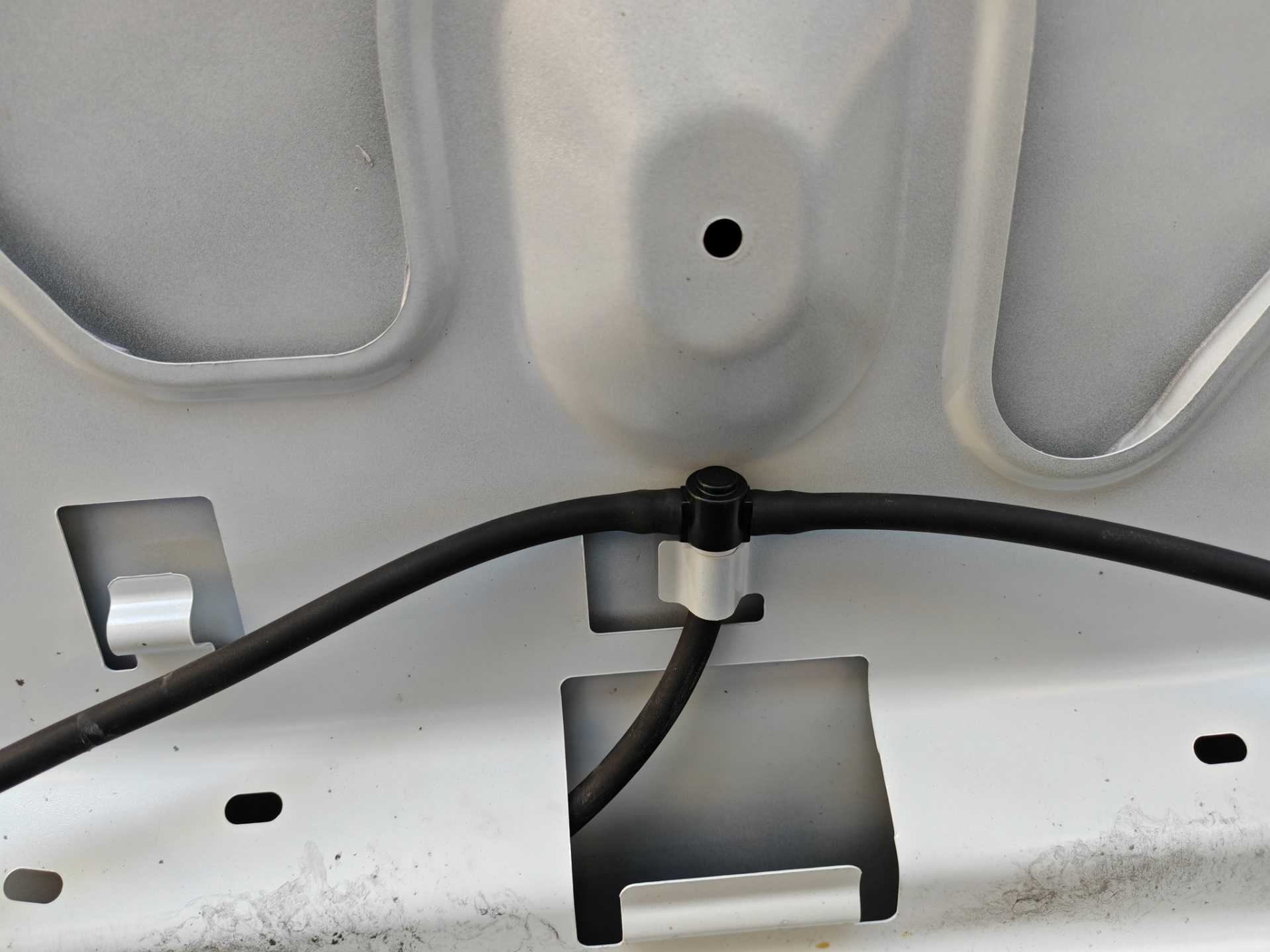

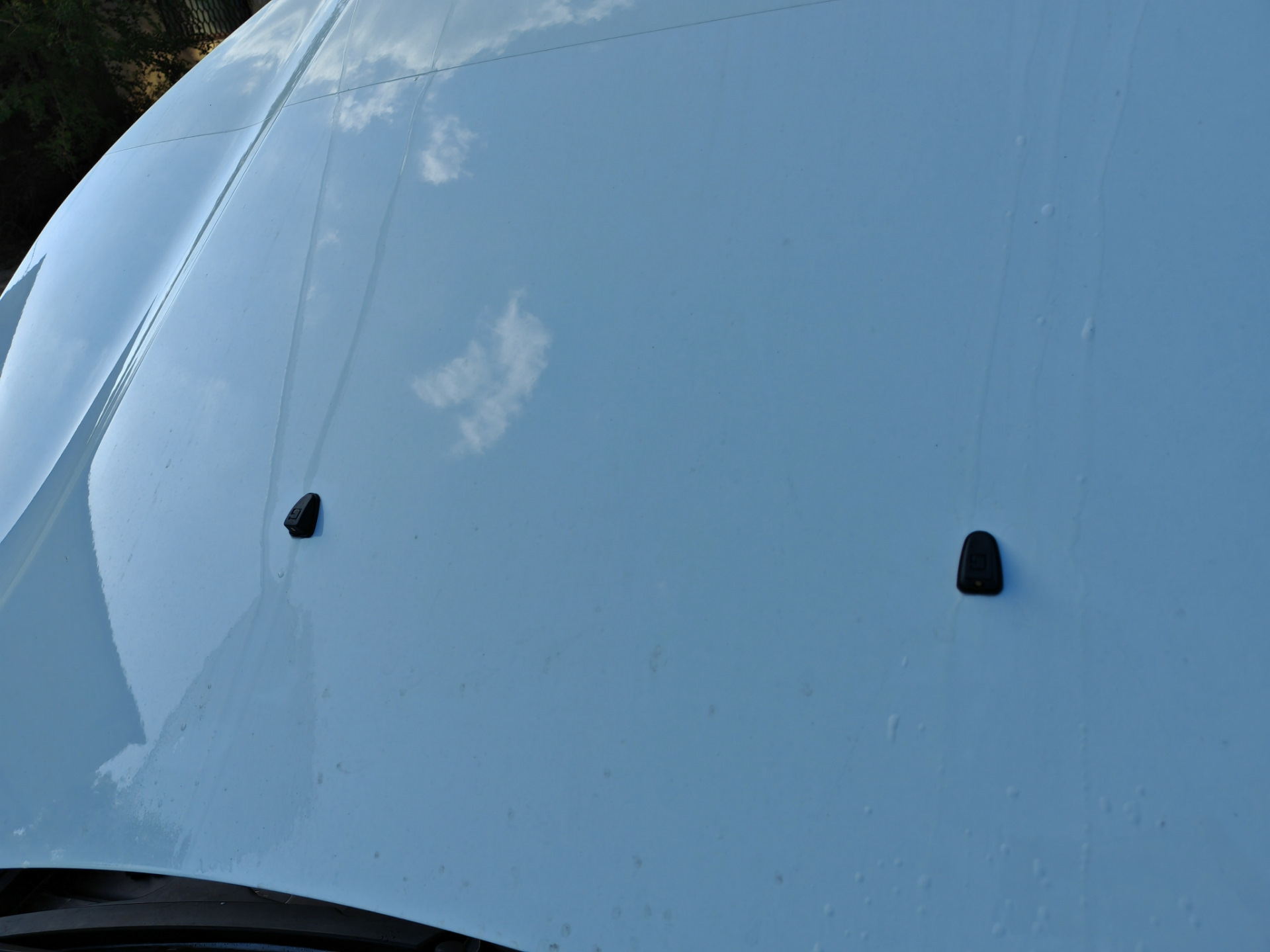

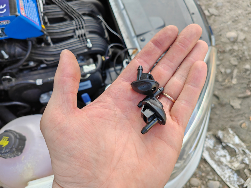

Решил исправить проблему с омывателями лобового, путем замены ворсунок на веерные и установкой клапана от тойоты.
Данную идею подсмотрел на драйве.
Очень даволен результатом. Стоит затраченых средств и времени.

Не в упрёк автору, просто жаль людей, которые попадают в гарантийную зависимость. Механику на дилерском сервисе вобще похрен какой там фильтр стоит. Я так же сам поменял масло, фильтр поставил mann (он синий), и пробку рено на 7,5 тыс км. Когда проходил ТО на 15, никто ничего не смотрел, механ просто делает свою работу. У дилера нет ни желания ни возможности следить за каждым автомобилем. Вы прошли ТО вовремя и всё, никаких вопросов быть не может. Автомобиль Ваш, Вы вправе менять масло хоть через день. А при наступлении гарантийного случая, должна быть установлена причина его наступления. Гарантийные обязательства несет завод изготовитель и решение по гарантийному обращению принимает завод, дилер всего лишь посредник, причём очень ленивый, которому нахрен не нужны все эти манипуляции между собственником и заводом, ему бабки с народа нужно косить. Я это всё к чему? Не нужно бояться эксплуатировать свой автомобиль как вам нужно, вы его купили за свои деньги и вправе им пользоваться по своему усмотрению, соблюдая правила эксплуатации, установленные изготовителем. В правилах не сказано что нельзя менять масло и фильтр раньше 15 тыс км. Есть люди которые боятся на свою машину сигнализацию поставить или музыку пока авто на гарантии. Нет никакого гарантийного списка из которого тебя вычеркивают (снимают с гарантии) если заметят что ты сам что то сделал.

За форсунки и фильтр спасибо
Все верно. Масло махнул на 7500к. А фильтр стоит и ждёт своих 15к по гарантии.
Форсунки и клапан просто бомба. Реально начали срабатывать до начала движение дворников. Распыл стал лучше и на все стекло. Экономия омывайки 100%.

Странное решение. Современные масла как раз могут ходить до 30к, но ни про один фильтр я такого не слышал.
Так мы и не меняем фильтр)))) мы меняем масло к которому нет доверия. Фильтр остаётся тот что был))) и до 30к нам ещё оооочень много. При этом мы рассчитываем на замену фильтра у дилера. До 30к))))
Ответ ещё страннее…
Вы довольны — это самое главное 🤗
Вот это и главное. Я доволен. Зачем объяснять мне, сколько служит наше масло.
И зачем объяснять когда менять фильтр. Фильтр поменяет дилер вовремя. Поменял масло раньше дилера. Вот и все. Это лучше чем вообще ничего не делать и кататься в тупую 15к))).

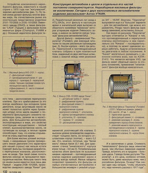

Лучше уж поменять фильтр на нормальный, с правильным расположением клапана, типа салют. Завод экономит на всём, пишут что раньше салют ставили при сборке, а сейчас дешёвый ливны.

ссылку на форсунки можно?)
ozon.ru/t/pa9MrBZ
Без проблем. Думаю какие шайбы и резиновые прокладки подобрать. Чтоб затянуть хорошо.
я такие заказывал. покрутил в руках и сдал обратно. сильно внешне не понравилось качество пластика) Ищу вариант подороже да покачественней)
Согласен с вам. Найдёте вариант лучше. Буду ждать. Обязательно перезакажу и поменяю.
Короче мешанина получается))) у меня слилось в канистру ( специально посмотрел) 4,4 литра ну и в фильтре еще по любому стакан. Даже в книге написано- 4,6.
В книге?)) не читал. Но мешанина лучше чем 15к на роснефти кататься))))
И гораздо лучше чем вообще реально без то0 вообще. Поэтому выложил свой опыт и вариант замены масла)
Лучше пробку на поддоне открутить и слить и фильтр заменить хотя бы на оригинал Лада. По поводу гарантии- никто никуда не слетит, откуда вы этот бред берете? Если что то случится с двигателем будет проводиться экспертиза, будут браться пробы топлива и моторного масла в первую очередь. Если соответствую предписанию завода изготовителя автомобиля то будет либо ремонт либо замена агрегата. Можно масло поменять в любом сертифицированном автосервисе. А если например заправился в глухой деревне не понятно чем и перегородки на поршнях посыпались от детонации ( как пример) то отправят ремонтироваться самому. Да и не понял прикол про книгу — инструкцию к автомобилю не просто так в бардачок кладут если что))), там есть полезная информация.
У меня в бордачке ничего не лежит. И если у вас по жизни ничего кроме весты и книжки в бордачке нет. То я очень признателен информации которую вы мне предоставили, прочитал и забыл. Берём из личного опыта обслуживания нормальных и более дорогостоющих авто. Где пробка с меткой, фильтр оригинал и тоже с меткой…
Плюс меняем масло своими силами бесплатно в дороге. Без ямы и сто.
В чем ваше возмущение? Меняем самостоятельно до ТО1. Какая вам разница как я это делаю?)))
