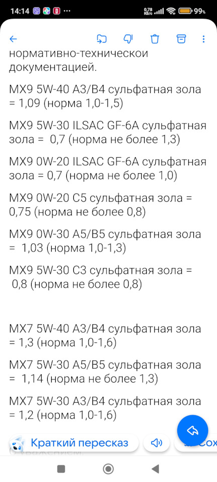

На сегодня самая адекватная цена по маслу MIRAX.
Я их " достал" запросами по сульфатной зольности на их ЭП.
Но, они всё же ответили.
Если так, как они заявили о характеристиках своих масел, то можно ориентироваться на них, пока в цене они не "подросли".

А какая зольность масел Mirax?

МХ9 на уровне S-Oil серии Red, только Mirax дороже стоит…
На счет производства я все знаю и понимаю, просто сравнивая одинаковые линейки масел различных торговых марок этого производителя по качеству они примерно одинаковые, есть у него масло с РАО, но они дороже корейского S-Oil, например Rolf Ultra.
У Sintec Premium тоже есть с РАО, но на китайских пакетах присадок и естественно цена ниже.
