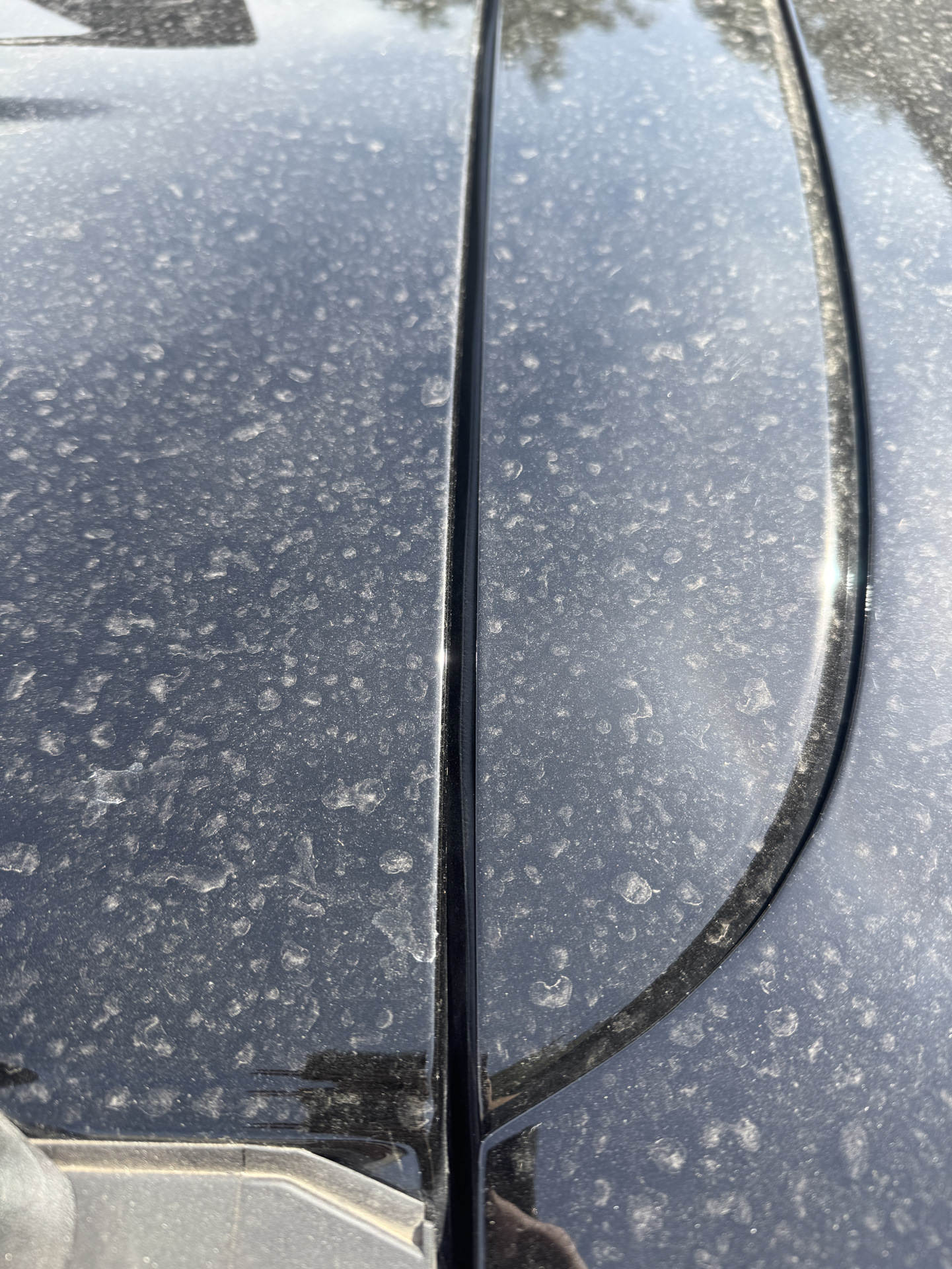

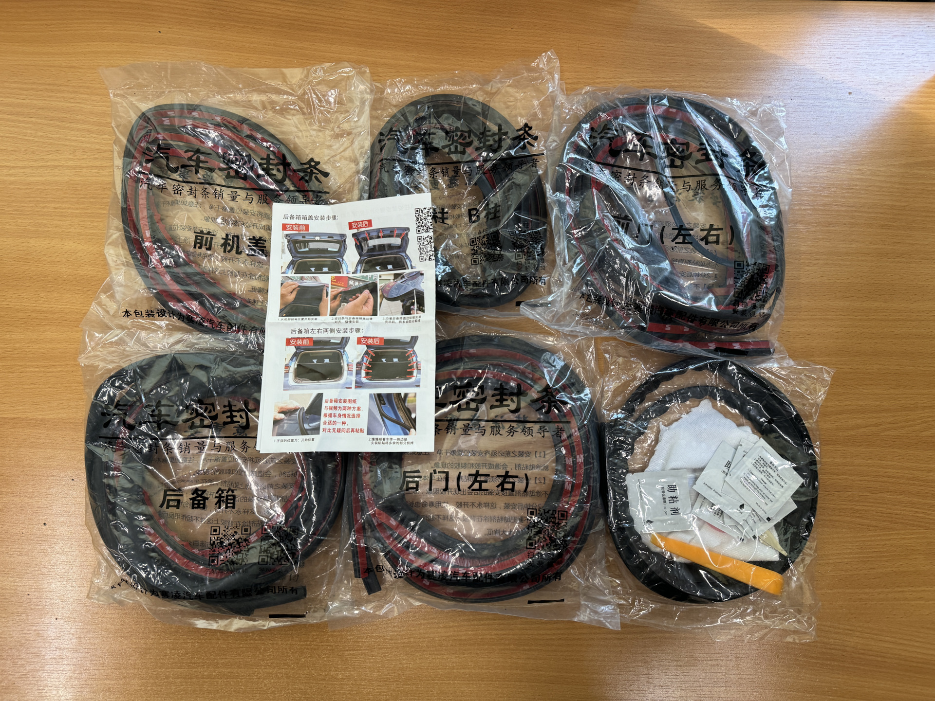

Заказал на Озоне комплект дополнительных уплотнителей для салона Dargo.

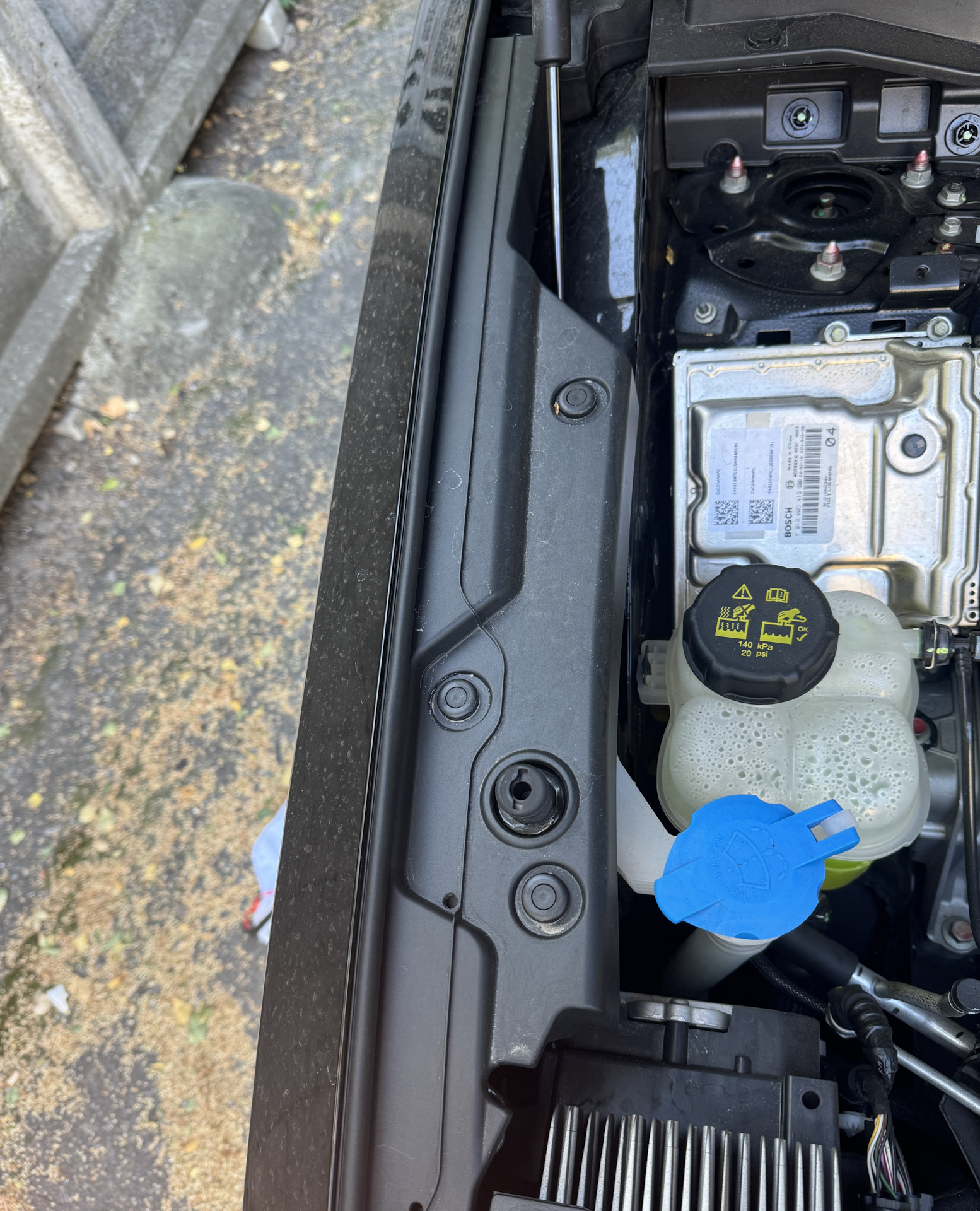

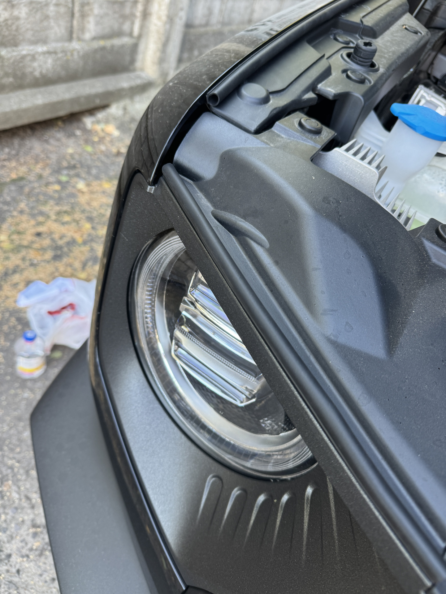

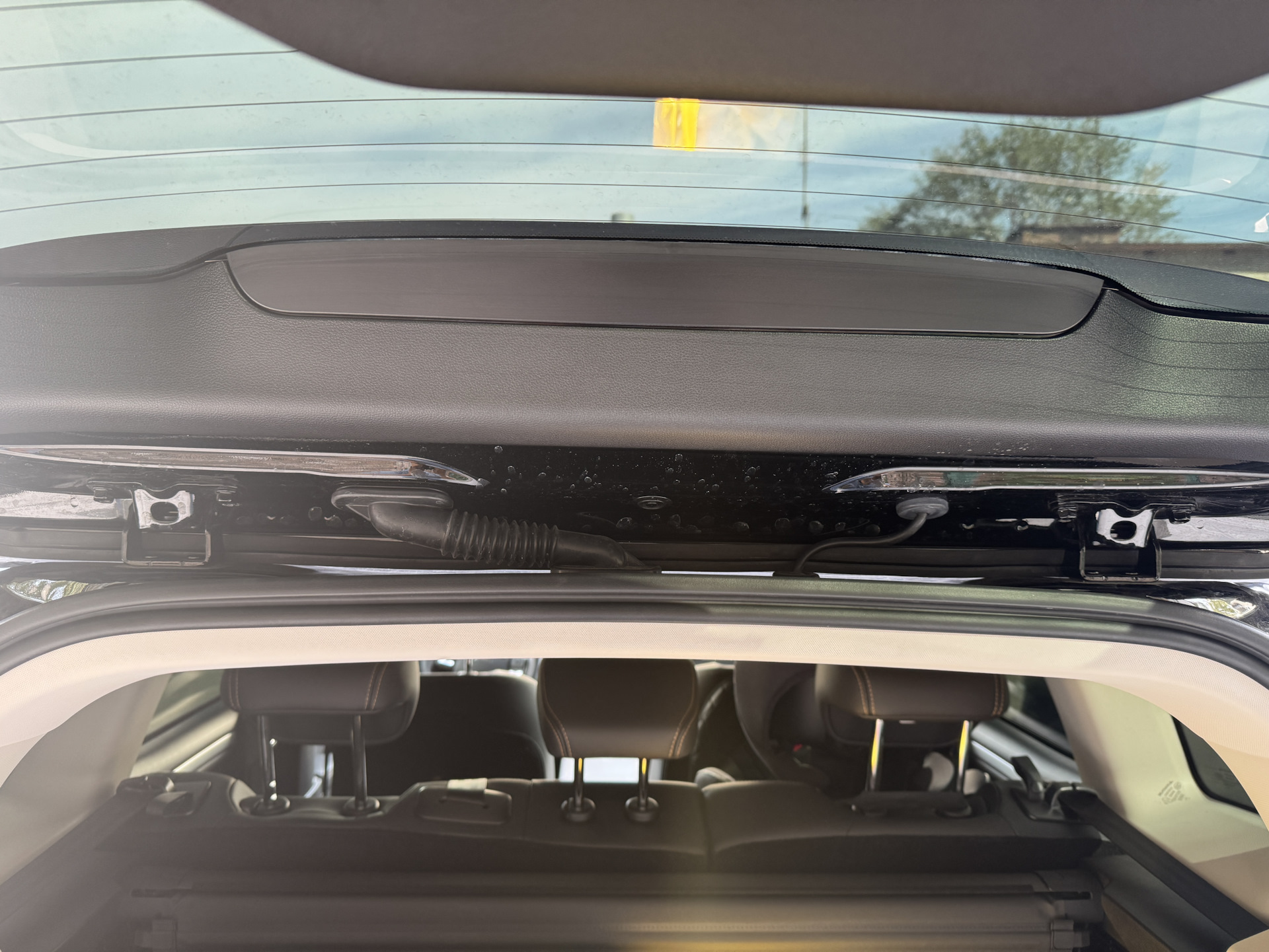

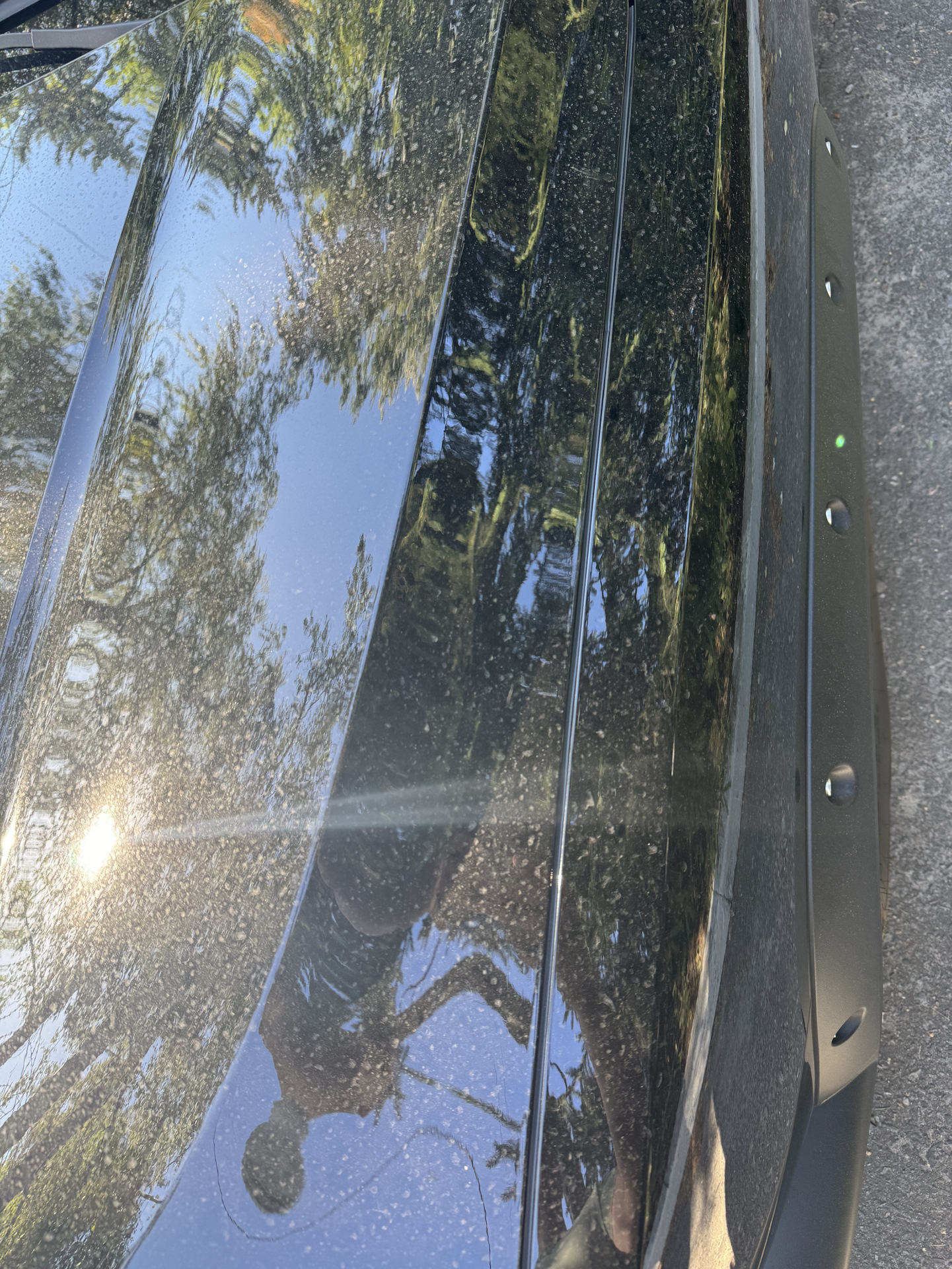

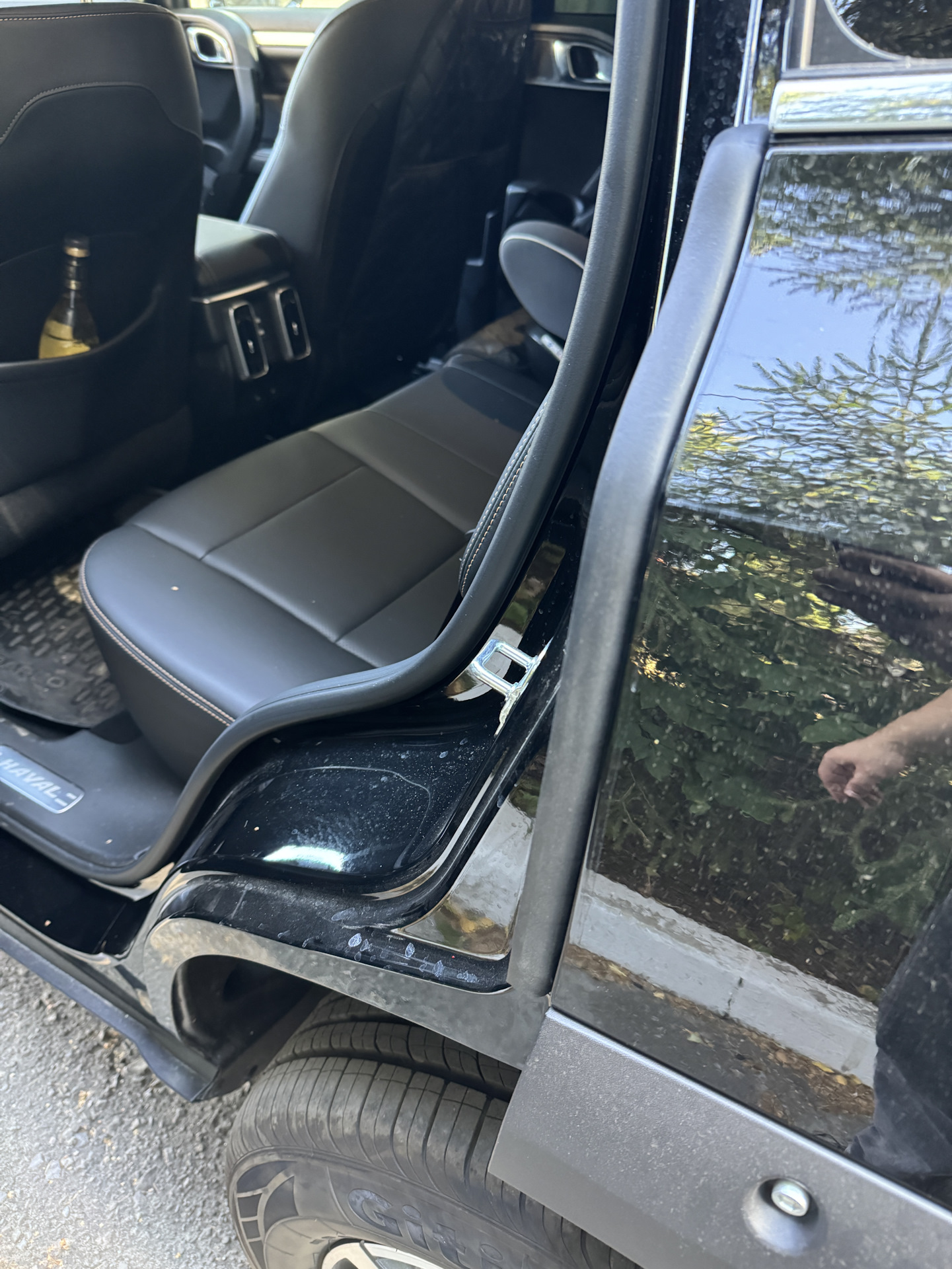

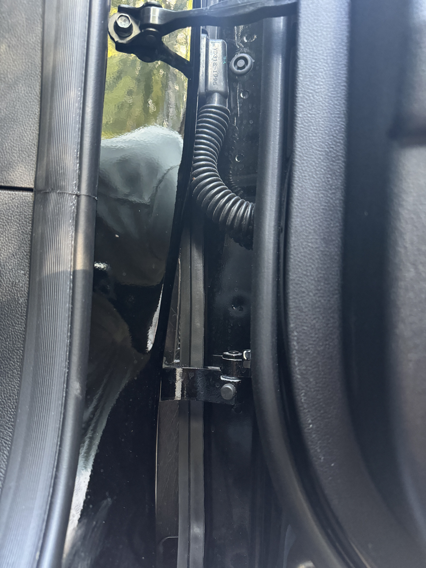

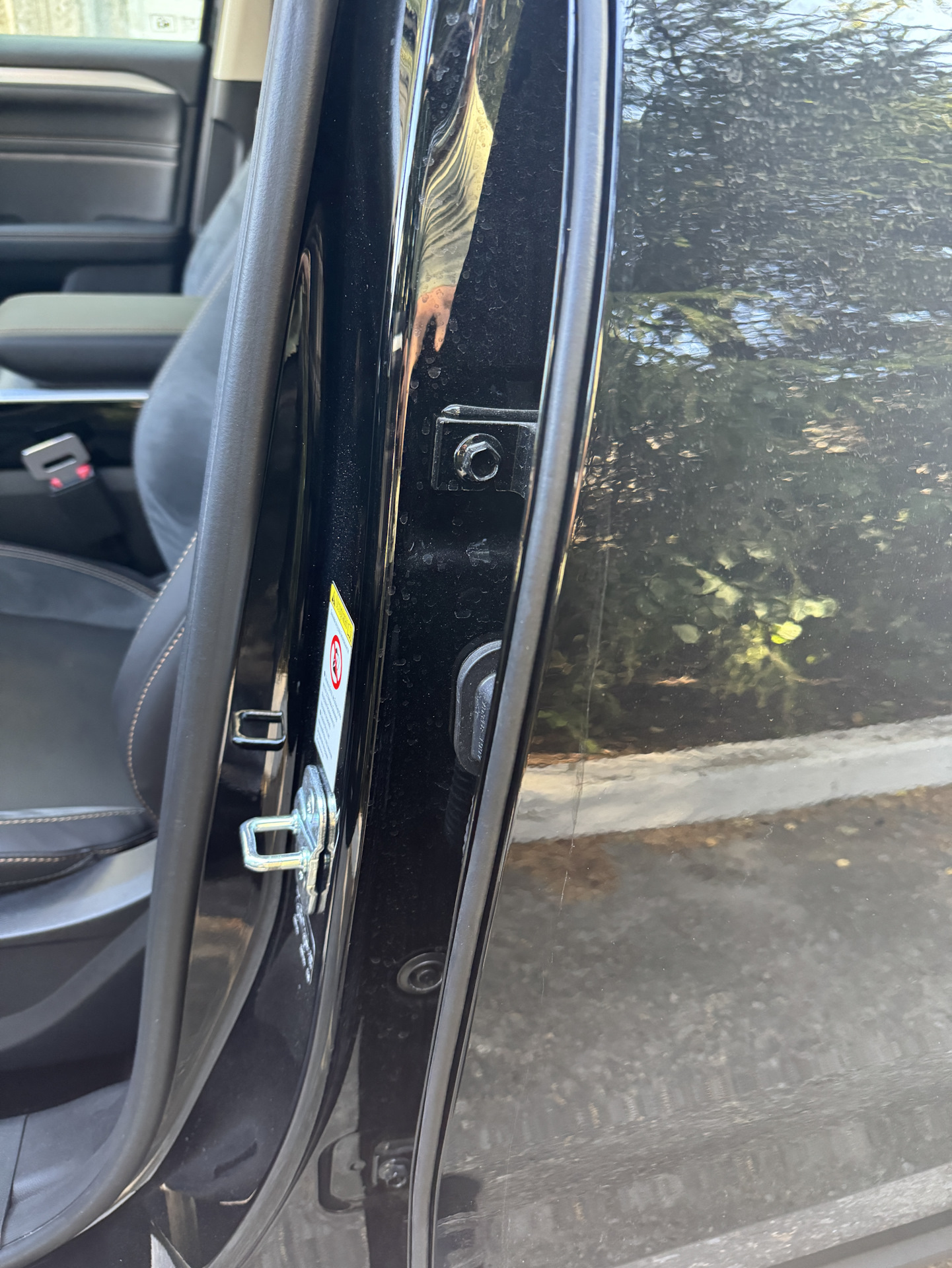

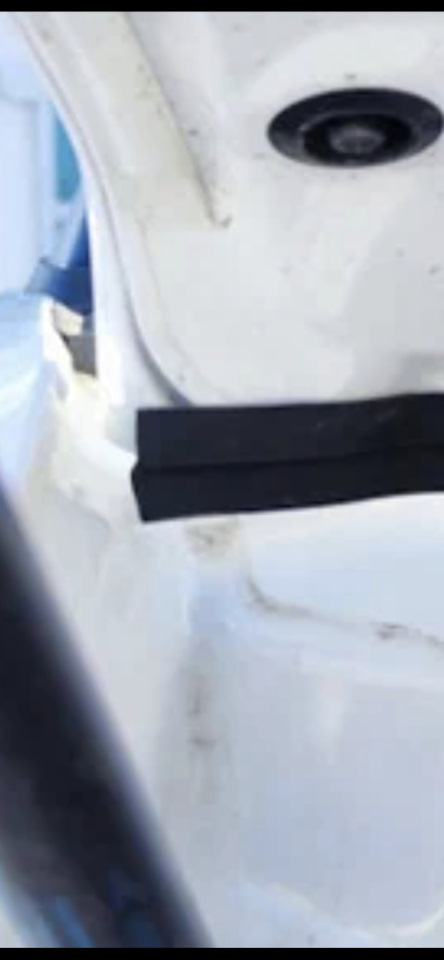

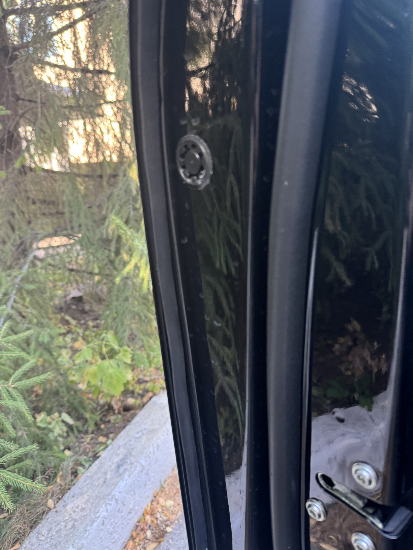

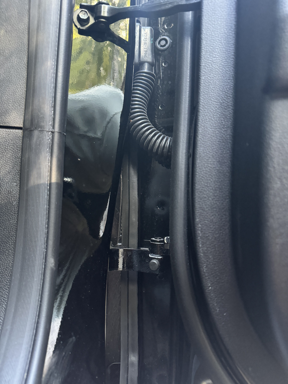

Набор внушительный, качество резинок хорошее, все понравилось. Все уплотнители клеить не стал. В первую очередь хотел заклеить верхнюю часть крышки багажника дабы уменьшить количество попадаемого снега в нишу. Также заклеил двери по бокам с каждом стороны (внизу не стал проклеивать дабы не задерживалась влага), центральные стойки кузова (между передними и задними дверьми) и капот.
Процесс установки прост до безобразия. Сперва обезжириваем, затем протираем специальной салфеткой для активации адгезии и вперед! Клеим)
Первое впечатление — возможно стало чутка тише, а может просто самовнушение. Передние двери стали закрываться тише, отчетливо слышен глухой звук при закрывании — приятная мелочь. Пока все. Посмотрим как переживут зиму.

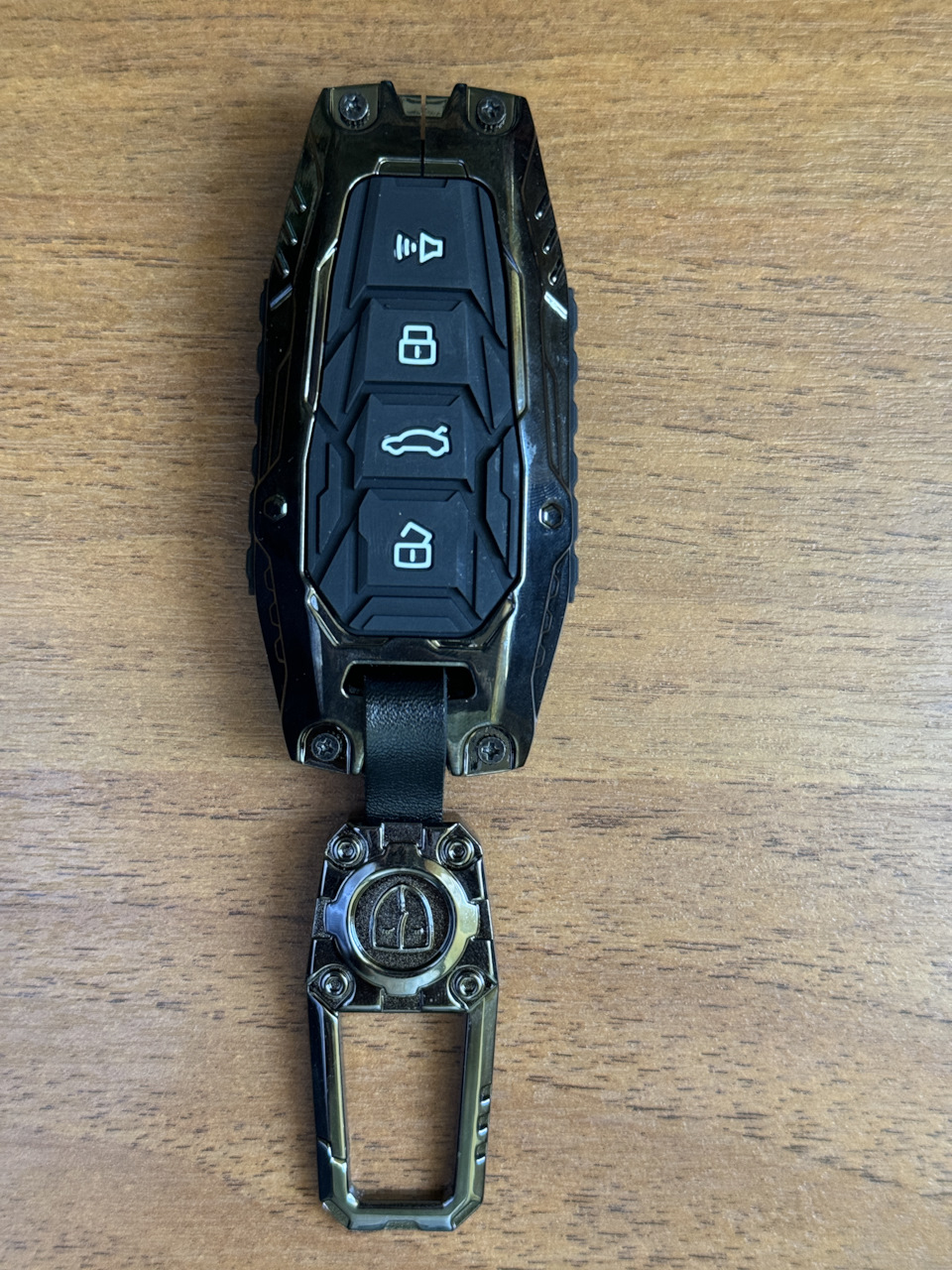

И просто фото чехла для ключа. Мне понравился, выглядит интересно. Заказывал на Алике.

Приветствую всех. Купил такой же набор, но пришел без инструкции. Не подскажете где можно посмотреть или скачать инструкцию. А именно какой уплотнитель куда идёт?
Приветствую. Хорошая статья, тоже нужно клеить. Заметил, что при открытии задней боковой двери выливается вода, такое ощущение, что между резинками и порогом стоит, хз как она туда попадает, сверху резинка к кузову хорошо прилегает
То есть на двери он клеится не на кромку, а на кузов?
Закащал на озоне, прийдет в марте…
Там несколько видов резинок. Некоторые нужно клеить на кузов (те, которые для багажника, на заднее крыло).

Уплотнитель 5-й двери к кузову приклеивать?
Я приклеивал к верхней части крышки багажника.

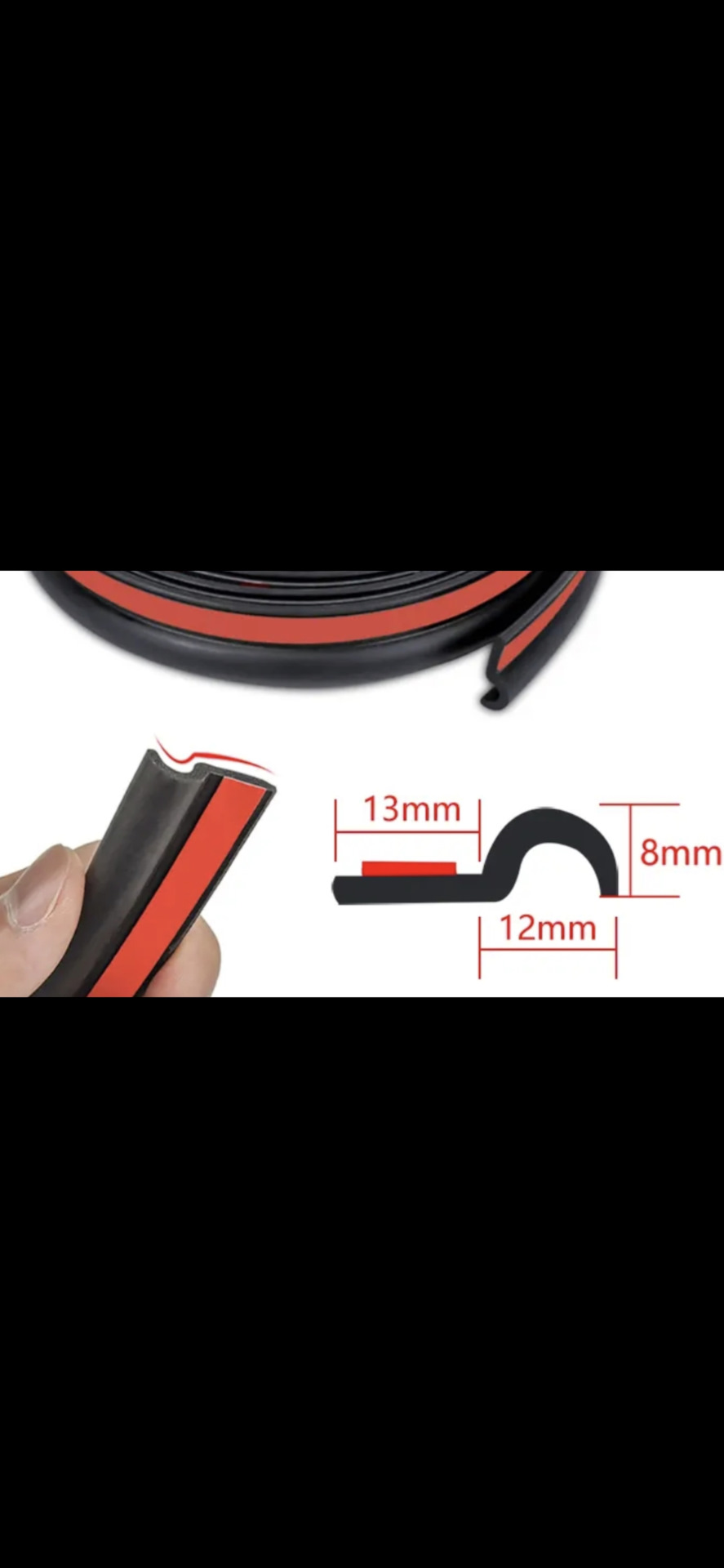

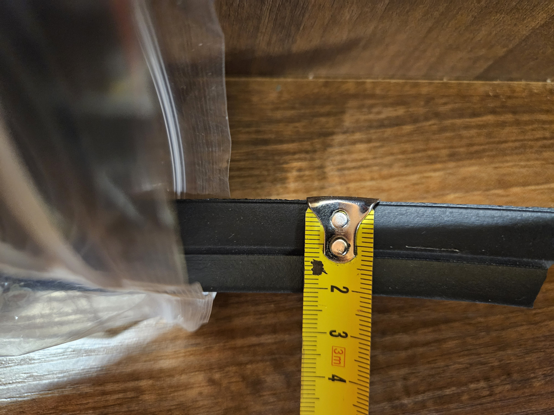

Советую взять уплотнитель пошире. В идеале 22-23 мм. Мой 20мм показался слегка узковат. Подойдет, конечно, но зазор в 1-2мм есть
Спасибо
Вот нашел 25 мм
sl.aliexpress.ru/p?key=WAQbrk8
Думаю, отлично подойдет. Как раз 2 метра с запасом хватит и получится отрезать маленький кусочек, чтобы определиться с расстоянием приклеивания (от края). Ширина 25 мм позволит хорошо примериться и отступить от края. Приклеить сантиметров 5, закрыть крышку багажника, посмотреть результат, внести коррективы и с учетом этого приклеить по всей длине.
Перезаказал тоже 25мм, а то тот, что пришел всего 21мм.

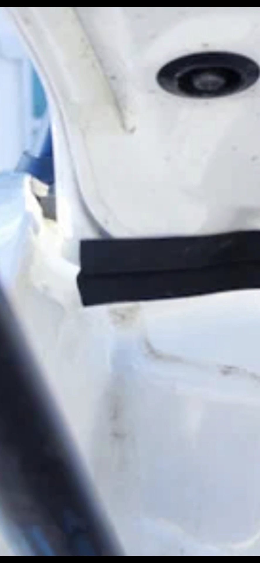

Установленный Z уплотнитель вылядет так.Верхнюю щель хорошо перекрывает.
У Вас тоже к крышке багажника приклеен?
Хорошо, что написали, только купил, еще не клеил, решил сейчас посмотреть, а он не22, а21мм шириной, ни чего он там думаю особо не закроет и с ветром снег будет все равно залетать, нужно думаю 25мм, как вот этот.
Тоже на верхнюю часть багажника решил уплотнитель установить от снега.Выбрал уплонитель Z, ширина 22см.
Да, на крышку багажника лучше брать 22-23 мм. Я поставил 20. После зимы переделаю) заодно посмотрю, есть ли толк от этого
