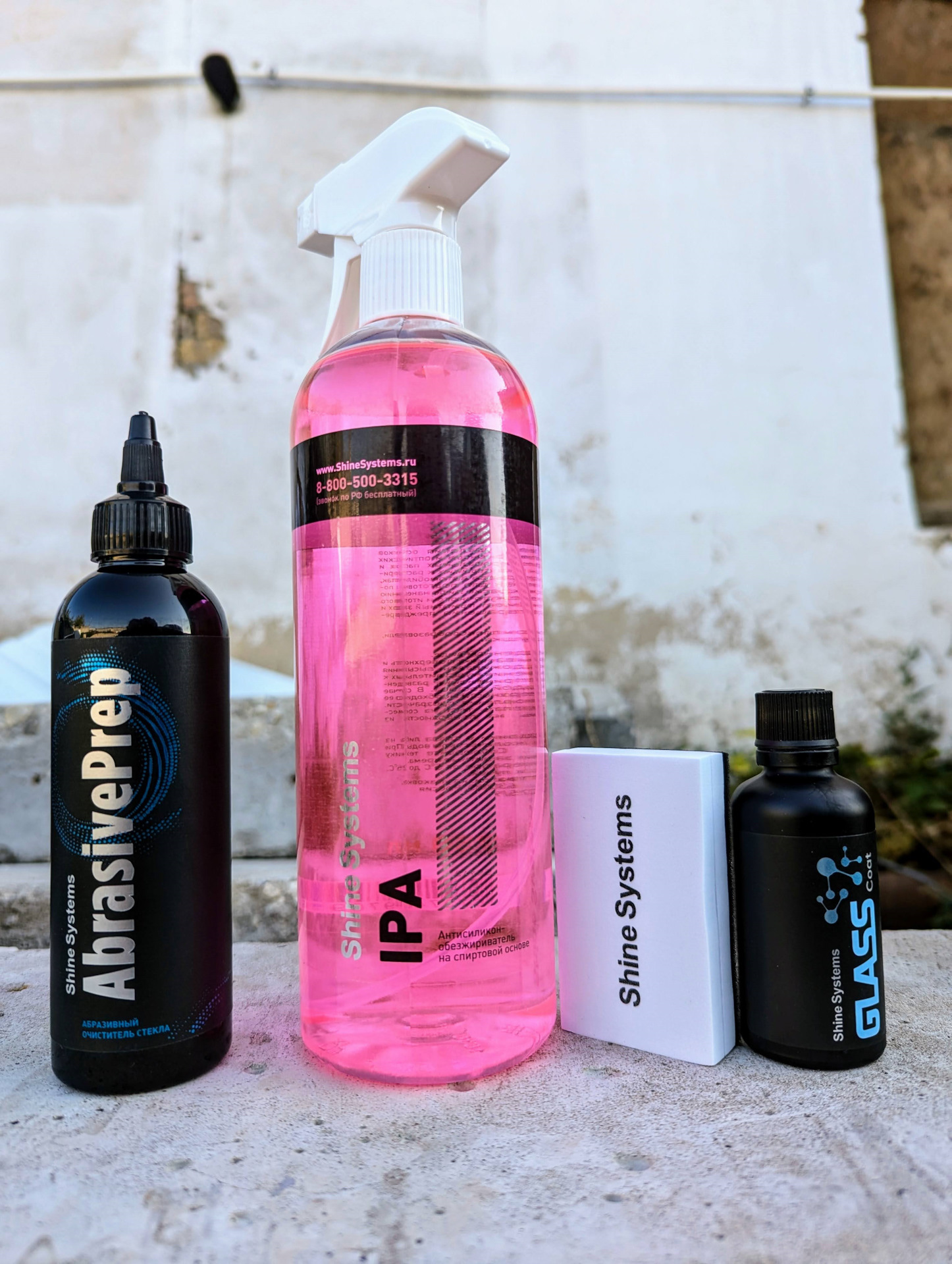

Наконец, можем переходить непосредственно к теме поста: чистке стекол и зеркал. Вот весь инструментарий, что нам понадобится:
• Абразивный очиститель стекла Shine Systems AbrasivePrep, 200 мл — паста для глубокой очистки и легкой полировки стекла;
• Антисиликон-обезжириватель на спиртовой основе Shine Systems IPA, 750 мл — чтобы убрать остатки пасты и грязи;
• Защитное керамическое покрытие для стёкол Glass Coat Shine Systems, 50 мл — название говорит само за себя, тот самый антидождь;
• Набор автомобильных губок для керамики Coating Sponge Shine Systems (с прорезью) — если будете брать, то обязательно с прорезью, обратите на это внимание. Далее в посте объясню подробнее, зачем это нужно;
• Несколько чистых тряпочек микрофибры.
Начнем с AbrasivePrep. Это абразивный очиститель для очистки стекол от въевшихся загрязнений и различных вкраплений. Уровень абразивность всего 1/10, то есть он очень легко проходится по стеклу и сам не царапает его. При этом использовать AbrasivePrep можно в ручном режиме без использования шлифовальной машинки. Конечно, если у вас есть шлифовальная машина и очень мягкий полировальный круг, то лучше воспользоваться ими. Но если нет — подойдут ваши прямые руки и тряпочка из микрофибры.
На половину стекла хватит двух небольших «мазков» средства. Растирается отлично, следов не оставляет (если хорошо и усердно растереть, конечно же). Зато действительно здорово убирает всю грязь, маленькие масляные пятнышки и даже мелкие царапки (но совсем мелкие, которые обычно видно только ночью от света встречных фар, с более крупными царапинами вручную не справится, нужна более глубокая полировка именно машинкой).

Но вернемся к стеклам. Пройдясь абразивом, нужно убрать его остатки и вообще все то, что осталось на стекле лишнего. Для этого воспользуемся Shine Systems IPA. Это очиститель, специально предназначенный для избавления от подобных паст, но вместе с тем очищает и от любых жиров, остатков масел и т.д.

Наконец, переходим к нанесению керамического покрытия Glass Coat от Shine Systems. Здесь нам понадобится тот самый аппликатор с прорезями, о котором я говорил в самом начале.
Но этот момент требует ремарки: на самом деле, можно обойтись и без покупки аппликатора. Например, ранее я делал подобие аппликатора вручную из пенопласта, когда еще не было Озона и других маркетплейсов (точнее, не было такого выбора и удобства получения), а купить аппликатор можно было только в специализированном магазине. Я просто вырезал прямоугольный кусок, чтобы он удобно лежал в руке, оборачивал микрофиброй и получал прекрасный аппликатор.
Но и в случае с продаваемыми аппликаторами (любых фирм-производителей) надо делать это же: оборачивать микрофиброй. Дело в том, что плотная часть (на фото выше — та что белого цвета) нет-нет, да заденет за уголок стойки или чего-то еще. А тонкий слой поролона, на который наносится состав, держится довольно слабо сам по себе. И рано или поздно все это начинает крошиться, сыпаться и оставлять непропитанные составом тонкие полоски. Именно поэтому, если покупаете аппликатор, всегда берите с прорезями, куда впоследствии вставите микрофибру. Это будет в разы удобнее и практичнее. Выглядит это вот так:
Соответственно, перевернув всю эту конструкцию, получим ровную и аккуратную площадку для нанесения состава.
Собственно, дело за малым: капаем на аппликатор Glass Coat и наносим на стекло сначала сверху вниз, а затем перекрываем из стороны в сторону. Останется только подождать высыхания и пройтись микрофиброй, располировывая состав до полного исчезновения любых следов. Огромное преимущество Glass Coat в том, что, в отличие от других покрытий и «антидождей», он не засыхает в белые кристаллы (которые при растирании только дополнительно царапают стекло), а сохнет как та же вода (но дольше, конечно). И располировывается впоследствии очень легко. А общее время на подсыхание составляет до 20 минут (против 5-7 у многих других составов), что я считаю преимуществом, потому что нанеся Glass Coat на лобовое стекло, у меня есть еще как раз достаточно времени, чтобы обойти все стекла и зеркала в круг. А к моменту, когда я все их пройду, как раз можно заняться располировкой лобового стекла. Либо нанести второй слой (осенью, кстати, рекомендую в два слоя наносить Glass Coat, чтобы точно до поздней весны продержался, а то и дольше).
