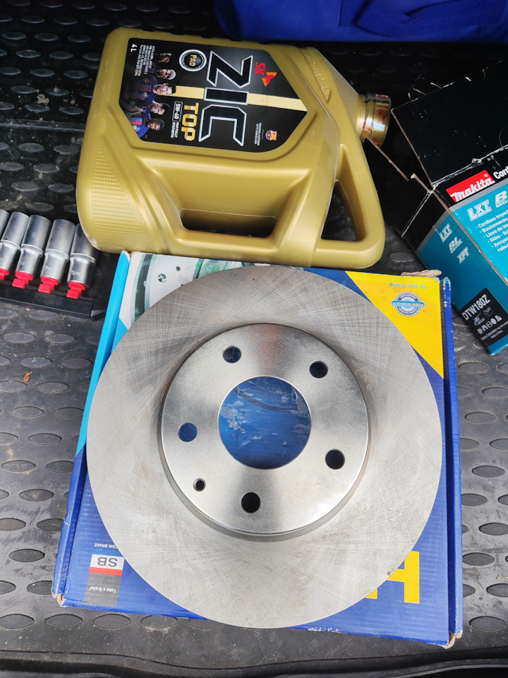

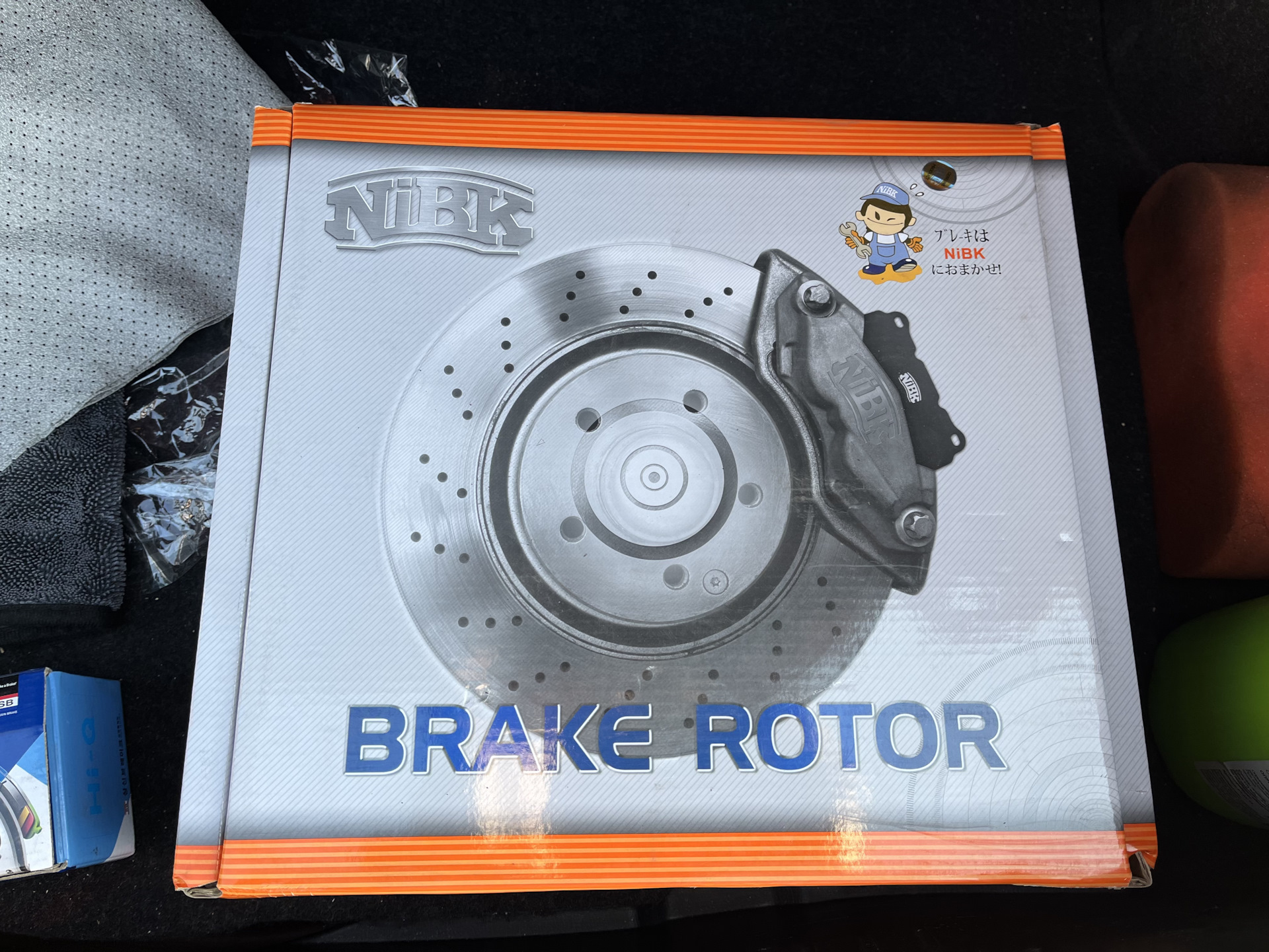

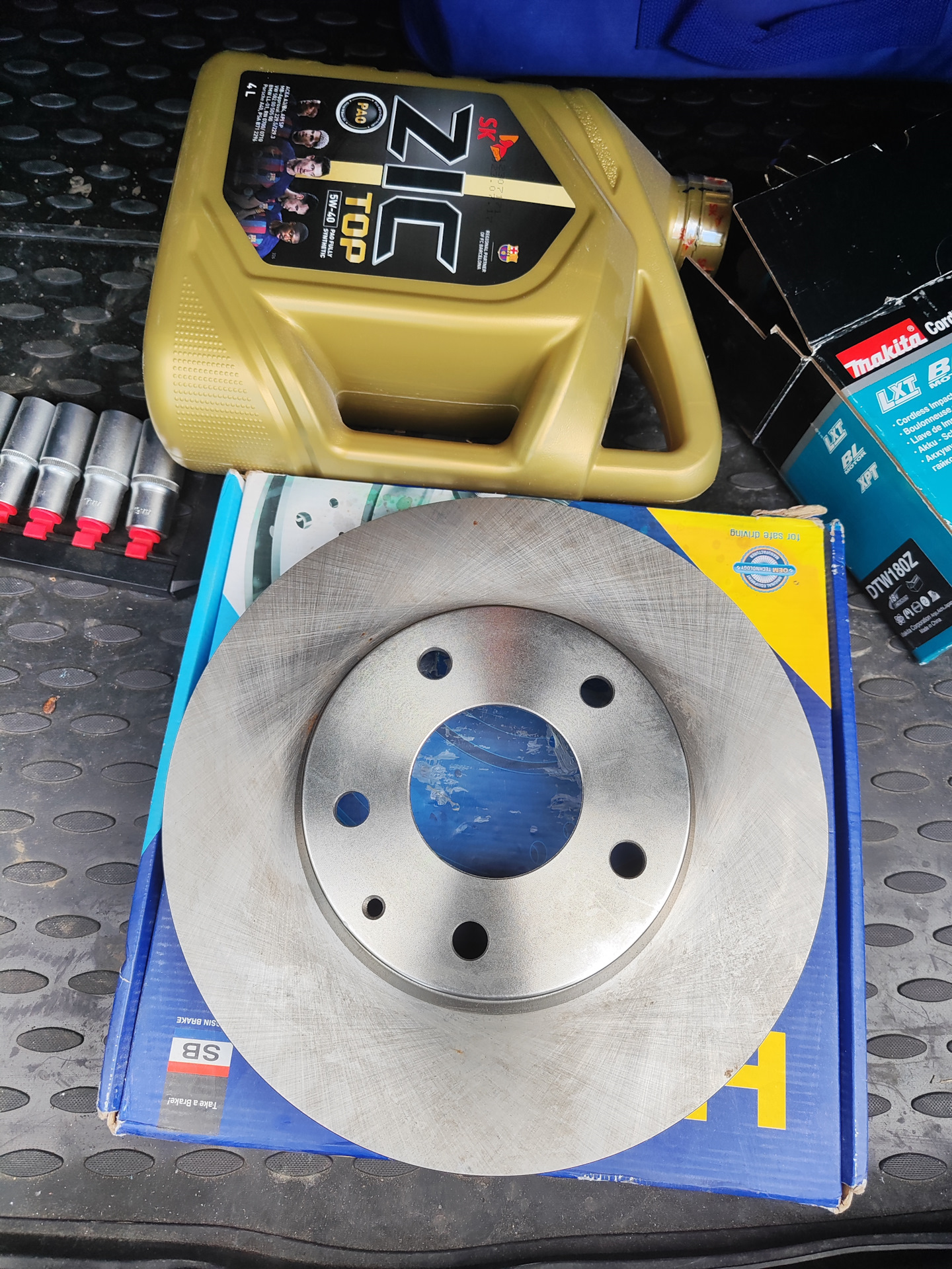

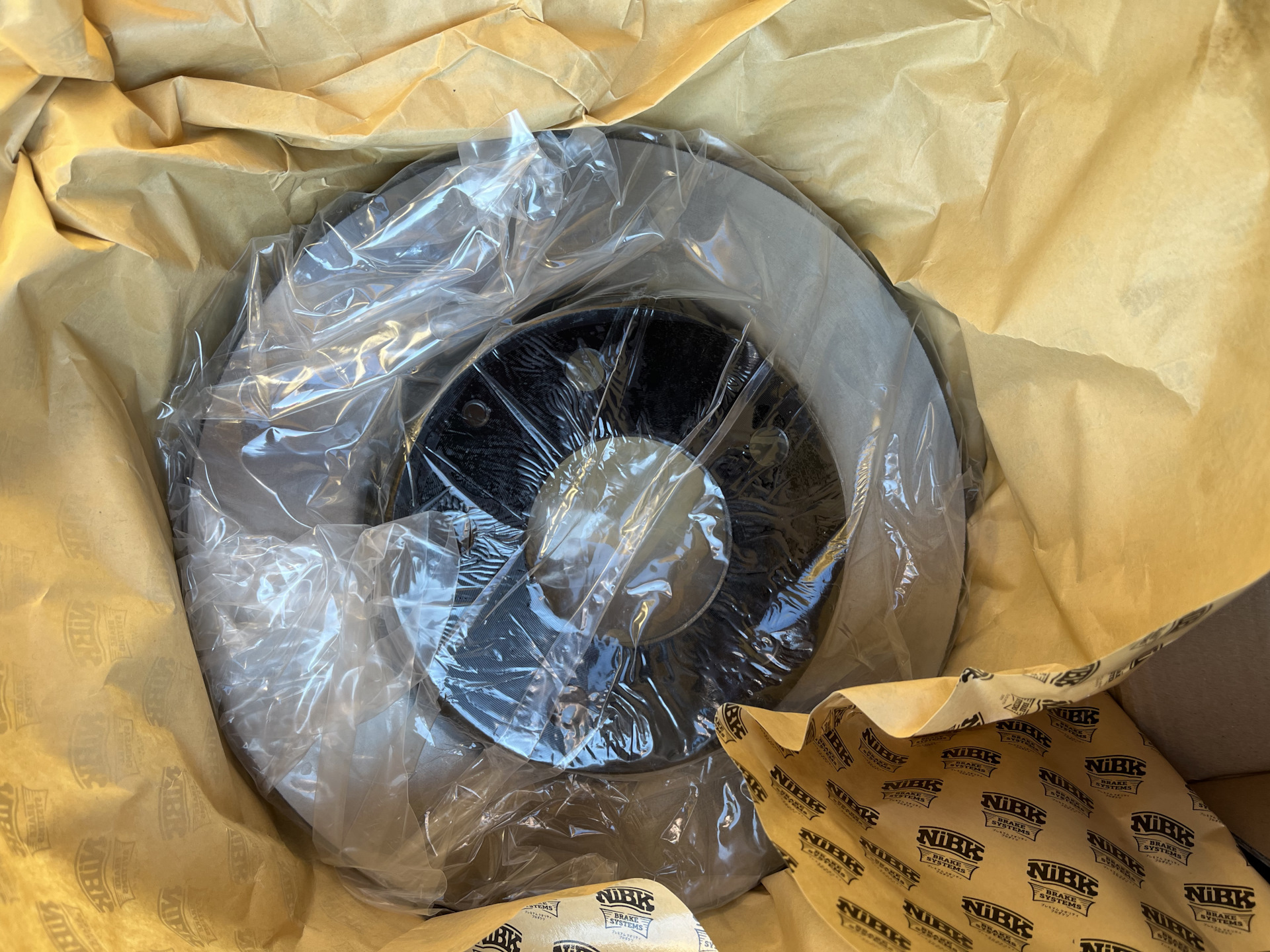

После покупки авто сразу поменял колодки и диски передние (предыдущий пост)

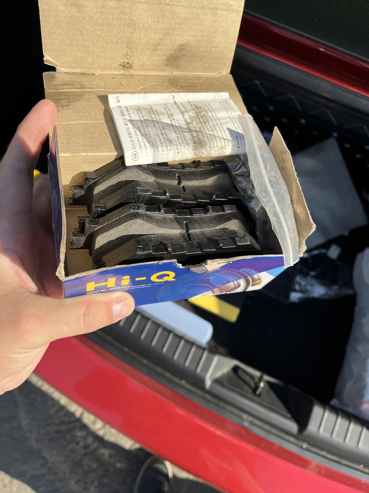

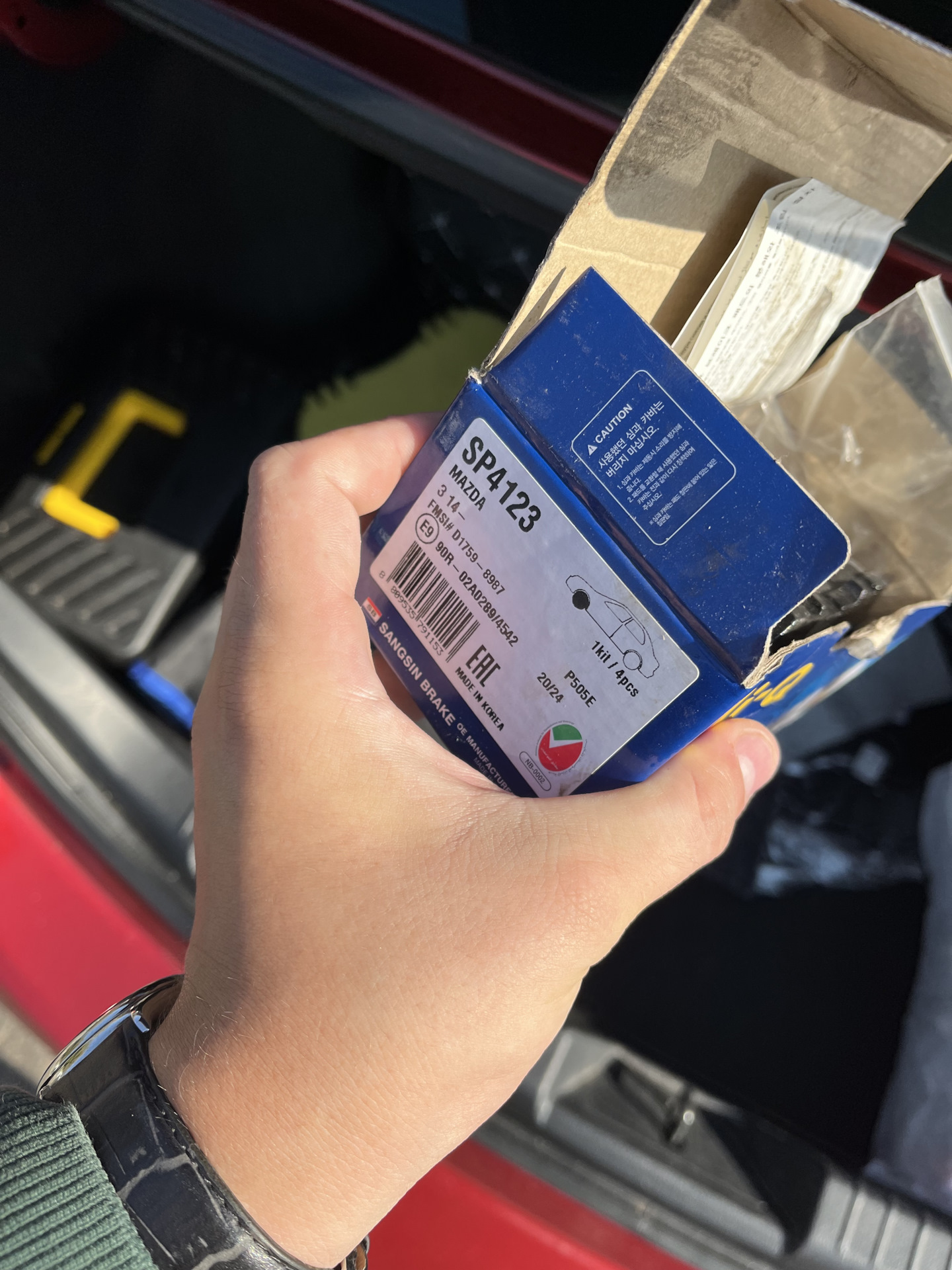

Но не долго музыка играла, спустя 16 тыс, при торможении на трассе, стало бить прилично руль, похоже повело диск. А это значит замена дисков и колодок снова😒 так как у меня американка, выбор колодок у меня не велик, хотел что-то посерьезнее чем hi-q, например nisshinbo арт. np5048 (сроки доставки очень большие 30-40 дней, цена 4-4,5 тыс.₽) или nibk арт. pn5815 ( а их вообще в Россию больше не возят) ; что по наличию, то в Москве были опять только hi-q арт. sp4123 (за 1400₽); был вариант с SB NAGAMOCHI арт. BP25006, , но ждать 8 дней, цена 5500₽, а мне надо уже сейчас, заказал опять hi-q, консультант в магазине уверил, что колодки данной фирмы хорошие, а вот диски мягковатые, дело в них.

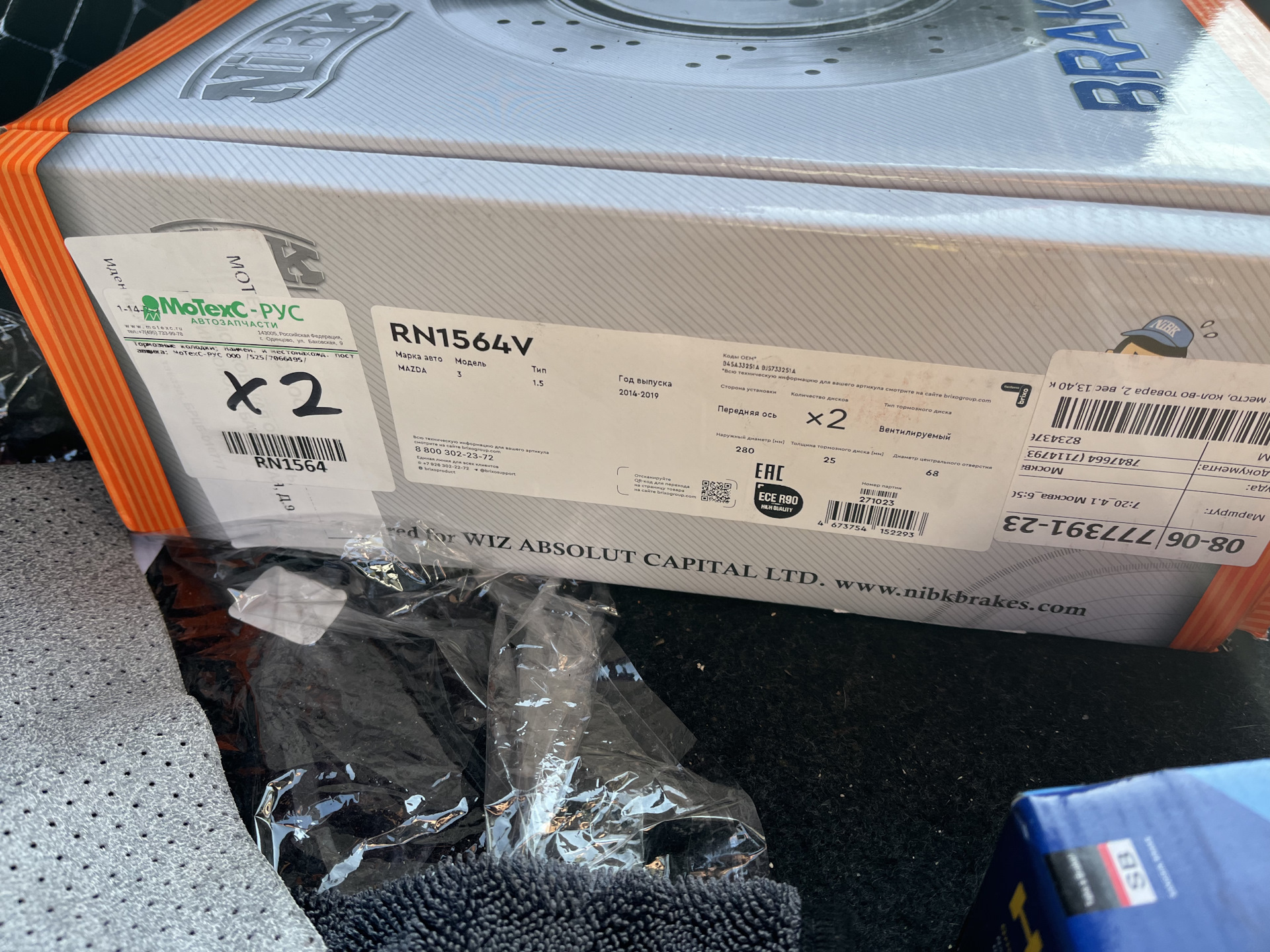

Диски купил nibk арт. rn1564v, , цена за шт. 3800₽ по мне проверенная фирма. Думал еще в сторону Gerat, там диски больно красивые, с перфорацией и слотами, но почему-то не решился, так как мало знаком с данной фирмой.

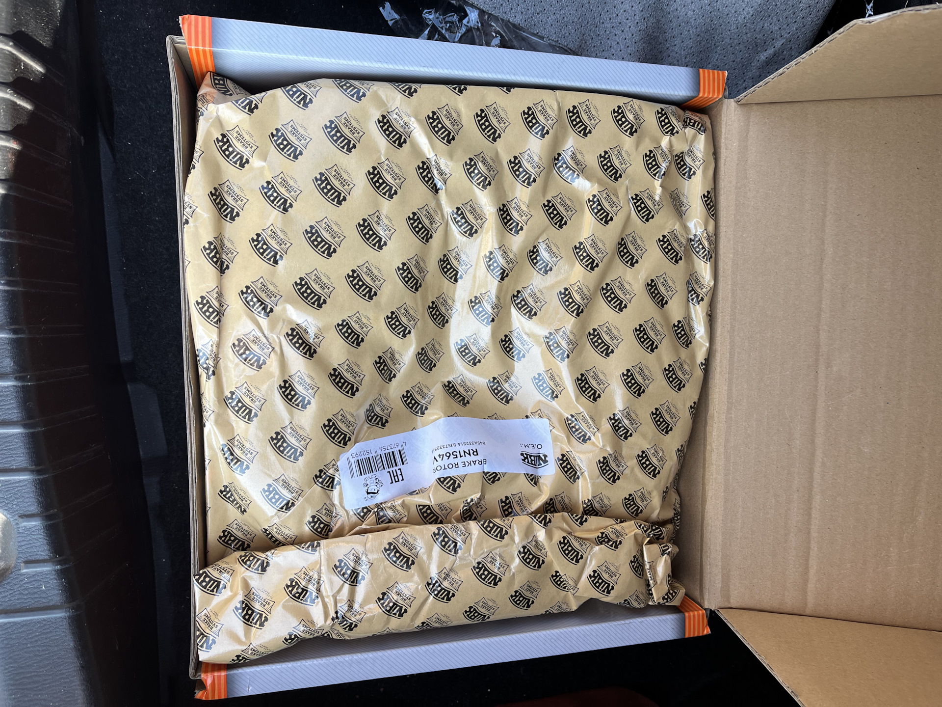

Nibk понравилось как все упаковано
За запчасти вышло 9110₽
Перед заменой сравнил сходство дисков, вдруг не подошли бы, но все ок! Замена дисков и колодок с расходниками в сервисе вышла 1900₽
Кстати, визуально эксплуатируемые диски были живые, чтоб понять, что их повело, нужно было устанавливать их на станок, но увы, станка такого не было

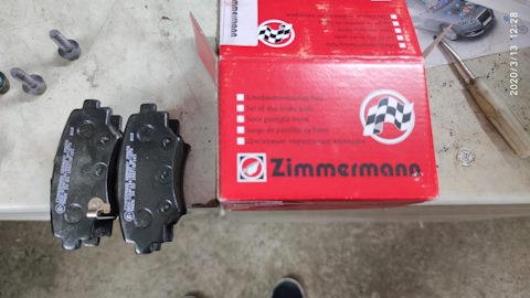

Тут в воскресенье прошедшее сыну менял задние тормоза на шестёрке выбор пал на textar
К сожалень можно подвесить только одно фото в пост

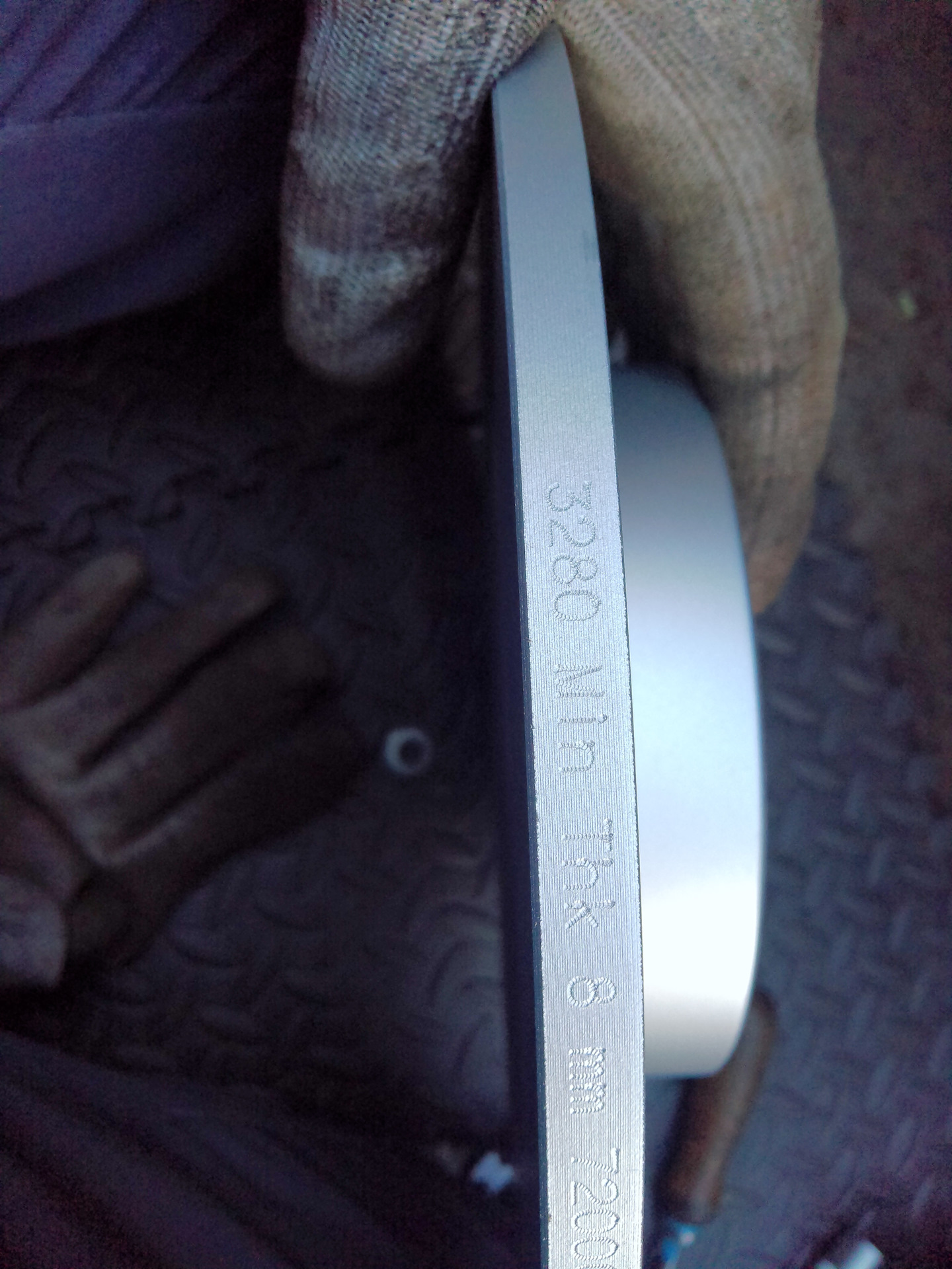

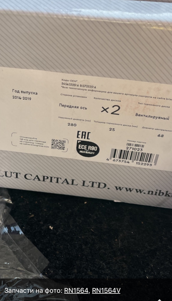

Вот о чем говорится в бортжурнале пользователя, все маркировки подтверждающиеся присутствуют🤷🏻после данной статьи убедился что они прошли проверки и т.д., но так и не узнал, где они плохи, так может вы наконец расскажете почему так плохи nibk

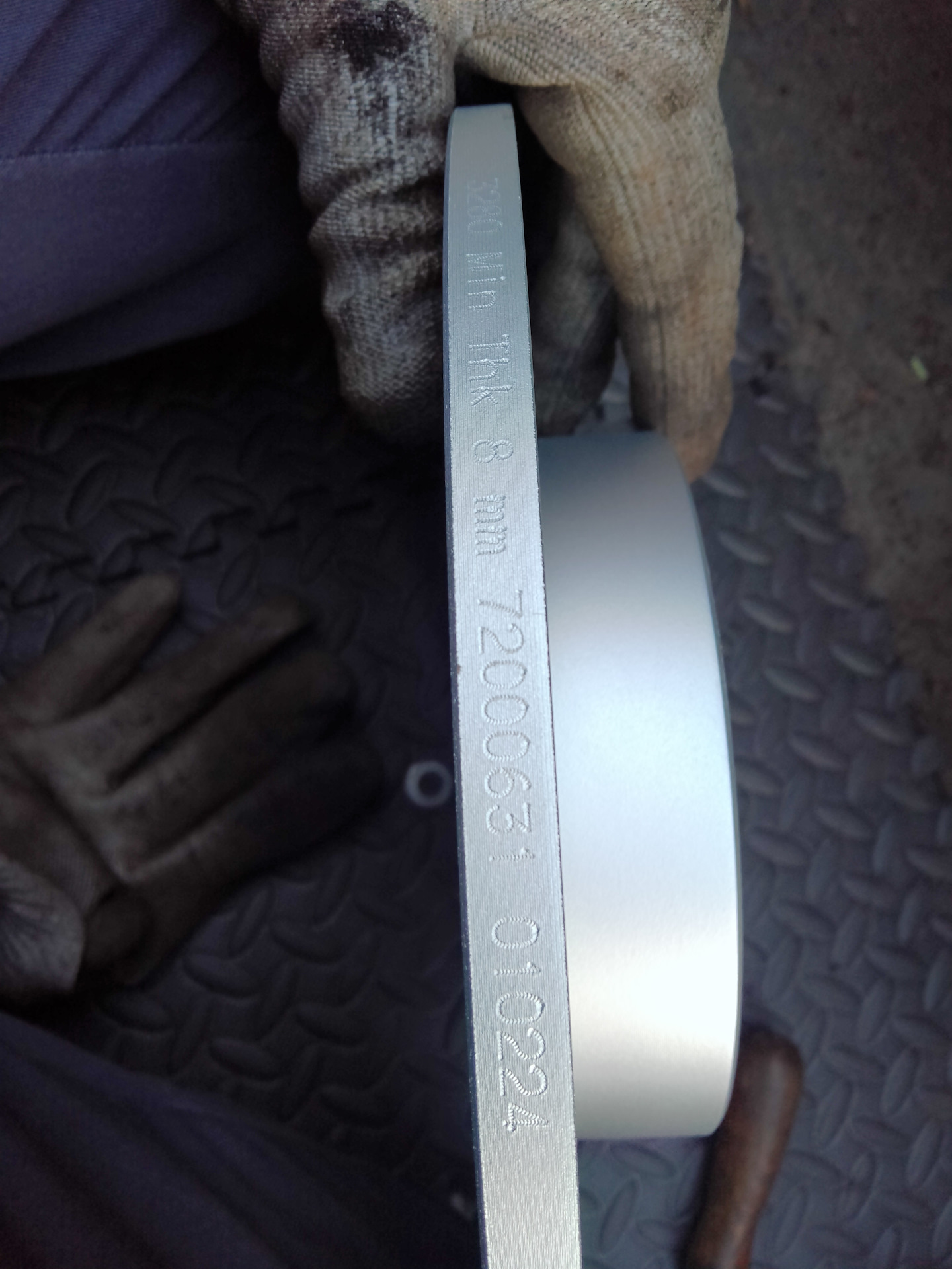

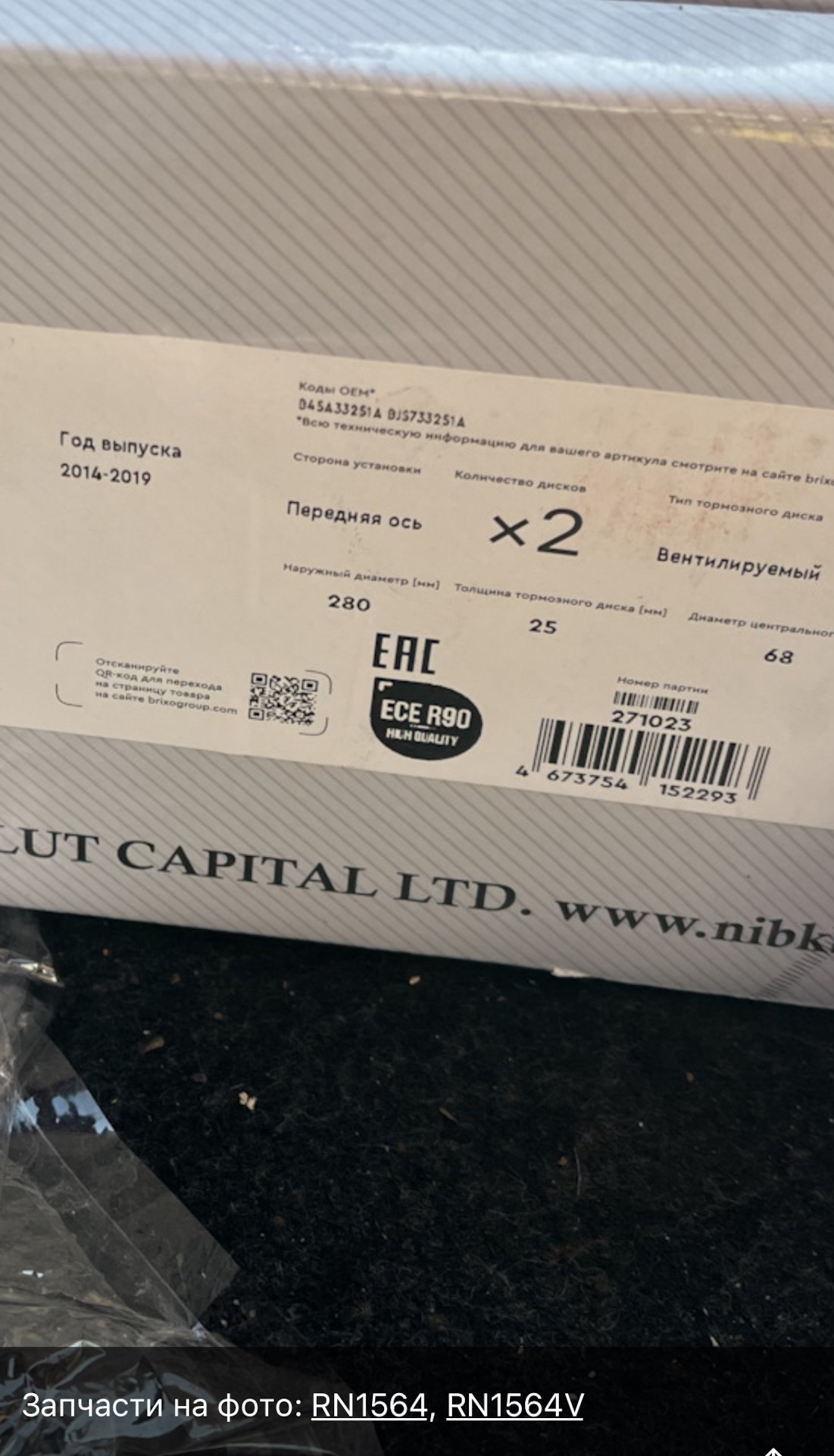

Ну вы прекрасно видете отсутсвин полного номера сертификации . Он должен присутствовать и на изделии
Так откуда вы знаете, что нанесено на изделии, я же не прикладывал фото диска с выбитым номером?
Ну так что спрорить если вы правы просто прикладите это фото…
По возможности залезу, пришлю ради вас, главное не забыть, и к сожалению, в той статье которую вы прикрепили нет примера фото на дисках, только на колодках
Я также когда попаду в мастерскую к другу постараюсь сфотографировать новые диски и упаковку не обещаю что это будет для Мазда

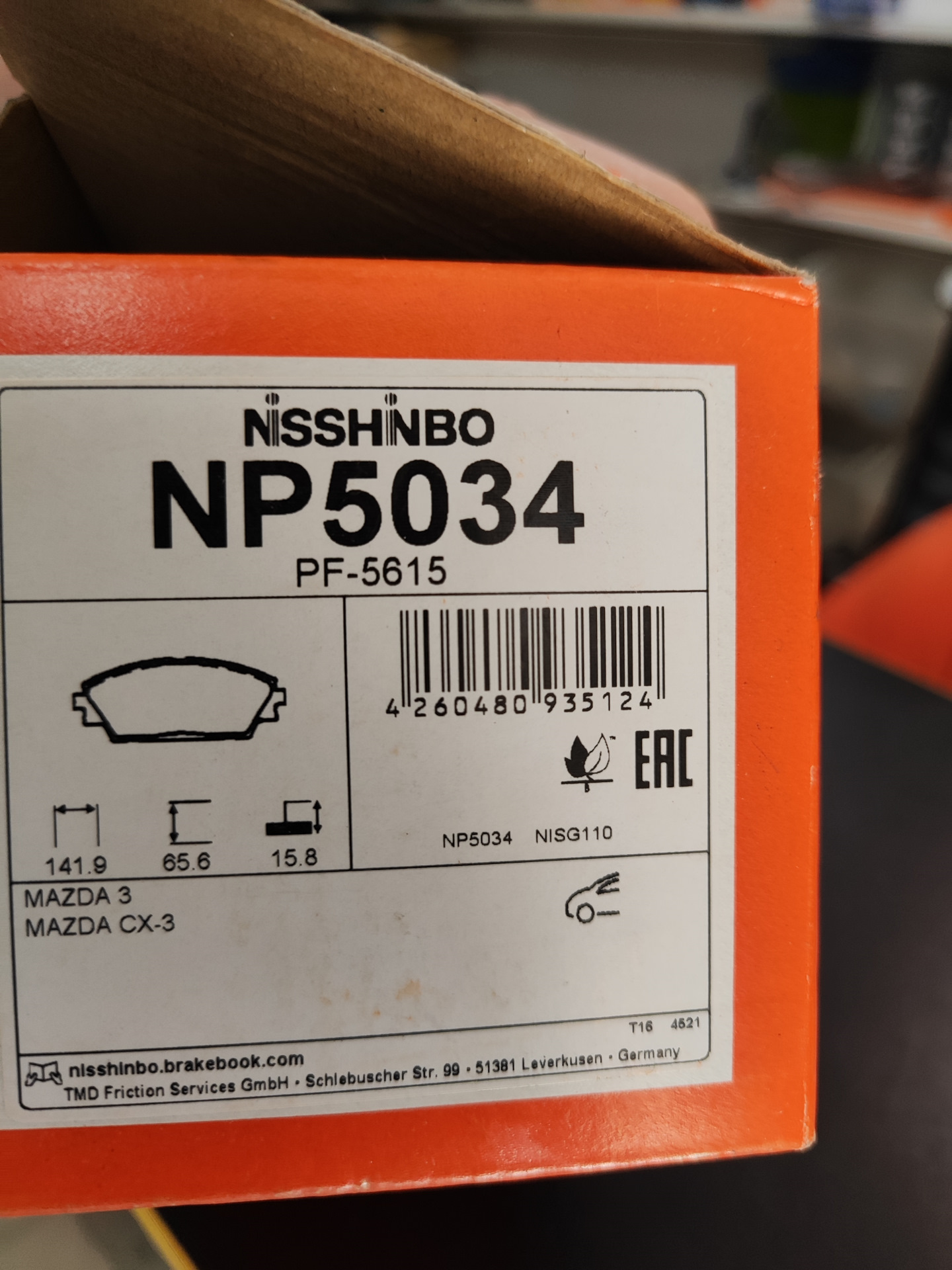

Нишинбо чуть больше.года продала тмд фрицтион
www.automobil-industrie.v…d9dd8abb98175bd0c4d5cfea/
колодки ваши серый импорт
Ничего не понял, да колодки шли откуда-то из далека с дальних складов, год выпуска 21, но сделаны в Германии и скорее для рынка ЕС, но данного сертификата нет. Вроде как бренд принадлежит давно Текстару

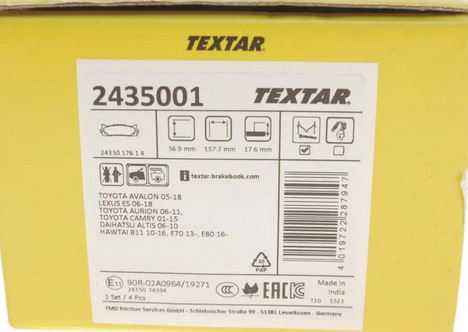

вот вам фото textar
тот же концерн сделано в индии
tmdfriction.com
Просто Текстар покупали Нишинбо или объединялись, то что делают на любых заводах, это беспорно, ладно не суть, где указывают где нет
Так то оно так хотя на оборот японцы покупали немцев…но не суть.
просто, если залазить в браэйкбук обоих компаний у той же тексте два выбора колодок на мой авто… К одним указаны страны мягко говоря не очень в экономическом смысле …хотя там есть Украина, Казахстан и Таджикистан, но нет РФ …

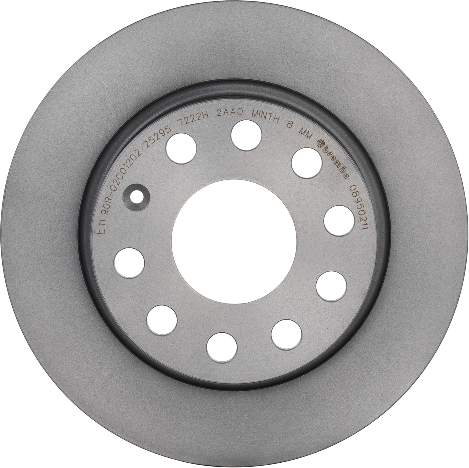

до мастерской долго.просто залез на амазон.
брембо

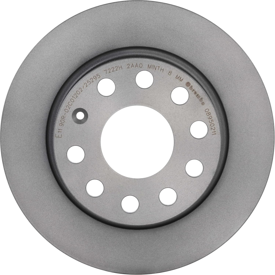

Про ECE-R90 понятно, но это для европы, нам что даёт)
а кто сказал, что нам должны давать?
с обывателя обычно требуют.

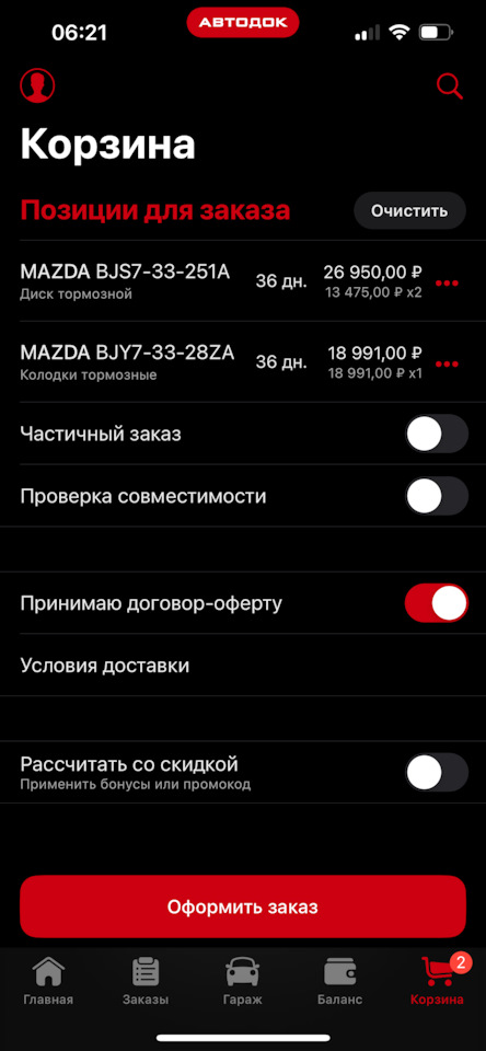

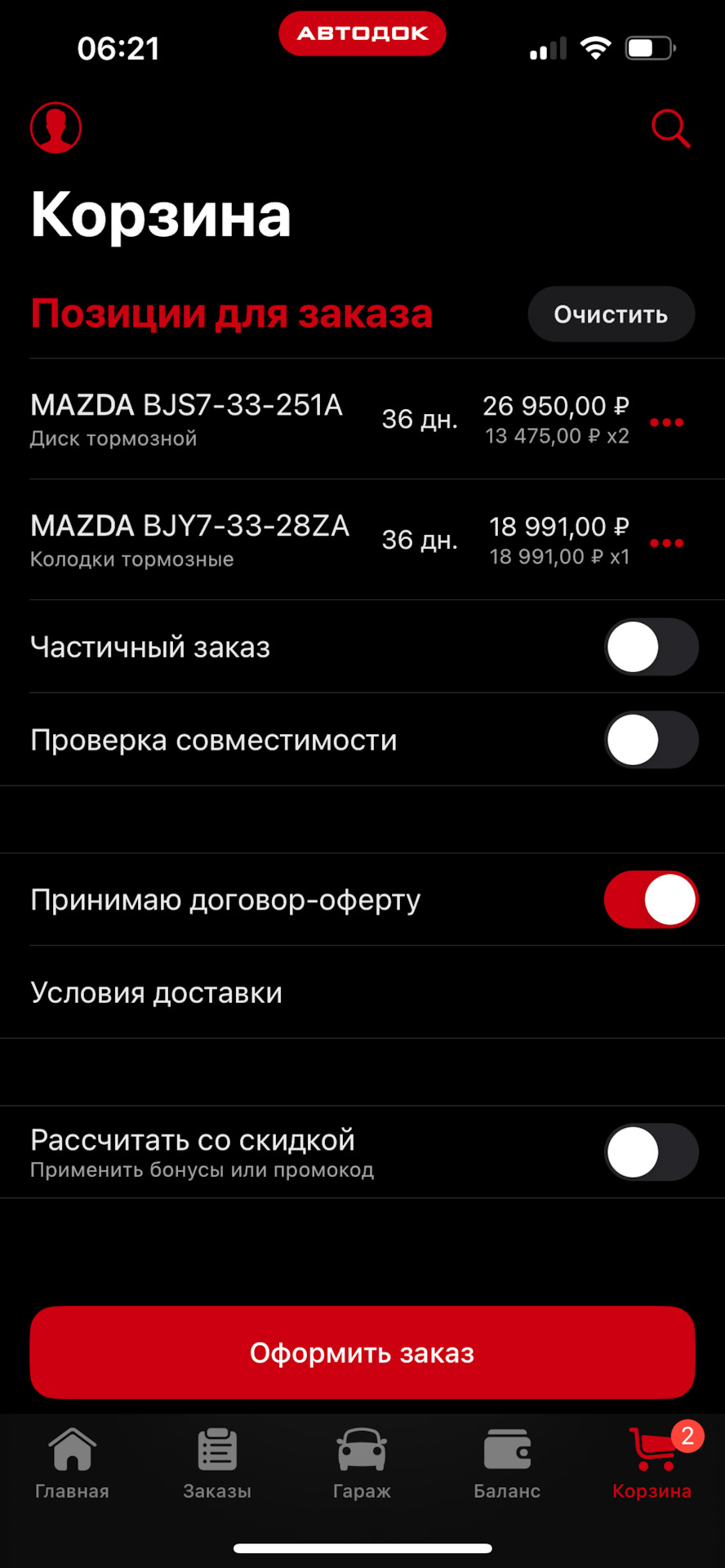

Выбор конечно Ваш, красота или безопасность. Просто двойная переплата получается. Сразу надо было брать Оригинал. Опять же выбор за Вами.
Ну да, чего же я решил сэкономить, за диски и колодки отдавать 46000 это нормально, да и время у меня позволяет, как я выше писал ( написал в посте что ждать 8 дней не могу, а тут 36 подожду пожалуй)

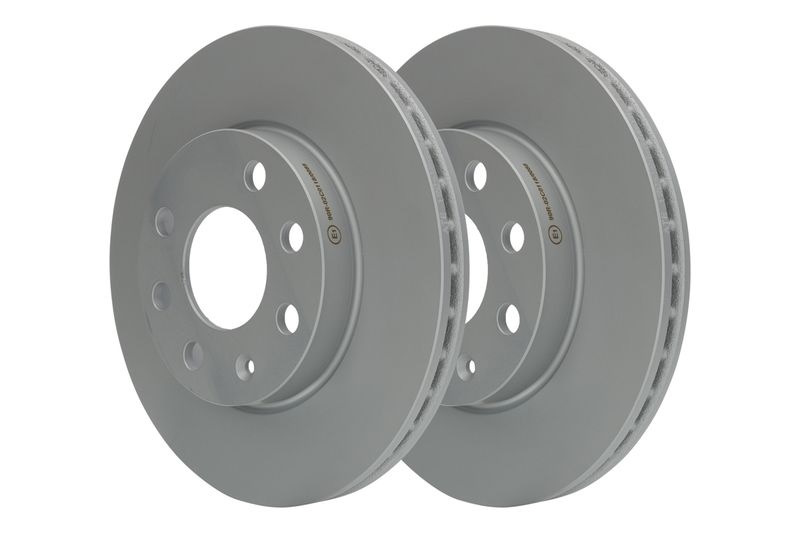

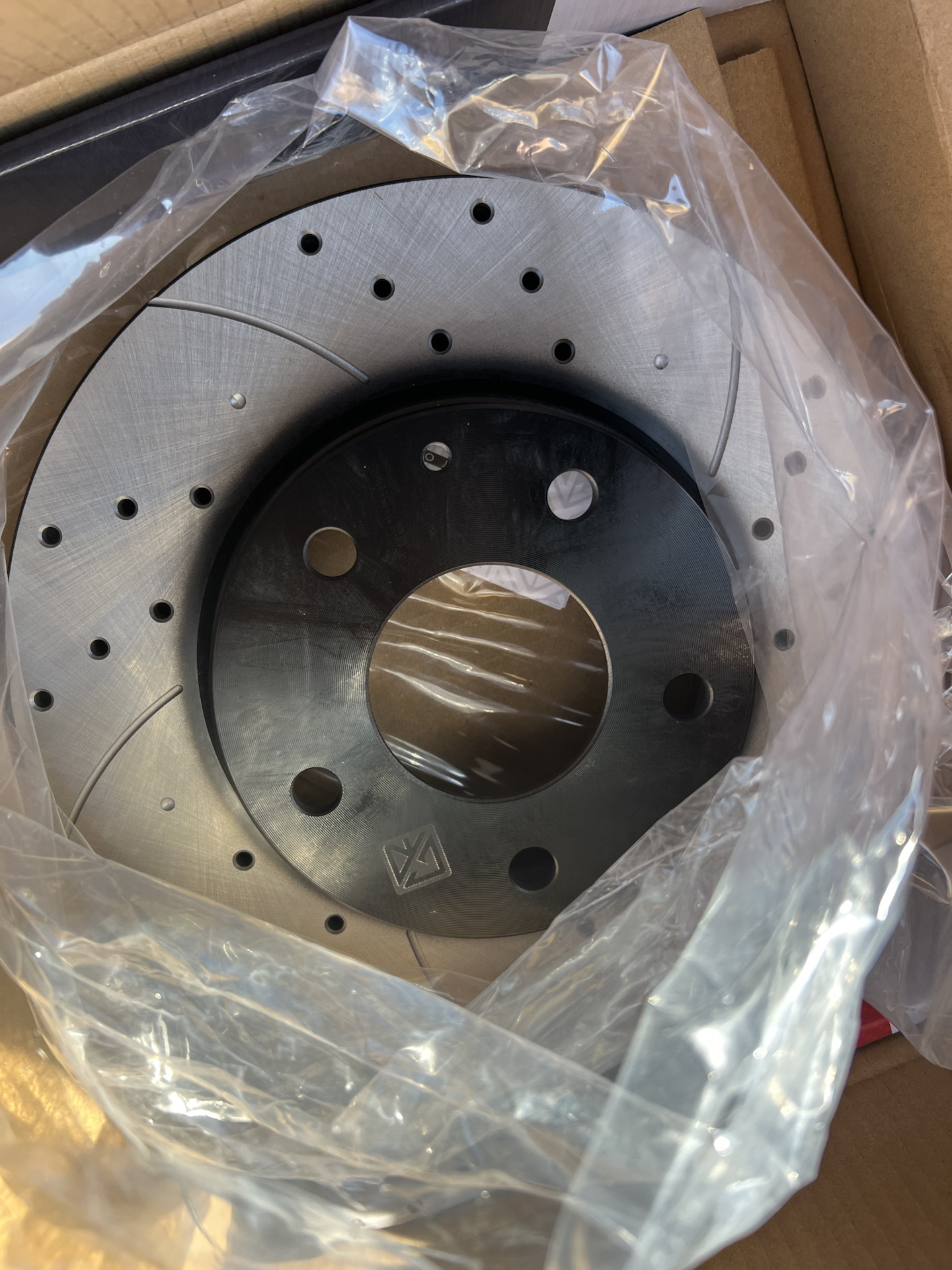

А я вот gerat заказал, буду тестить
Тоже вид зацепил ?
Хотел с перфорацией 😀, а мои бить начали уже
Ну они реально вид имеют, тоже хотел, но побоялся, отзывов мало, вот ты как раз и расскажешь мне, что да как😄 надеюсь они будут заеб*сь
Честно, даже не видел как выглядит) друзья с магаза сказали хорошие, все довольны, поэтому посмотрим

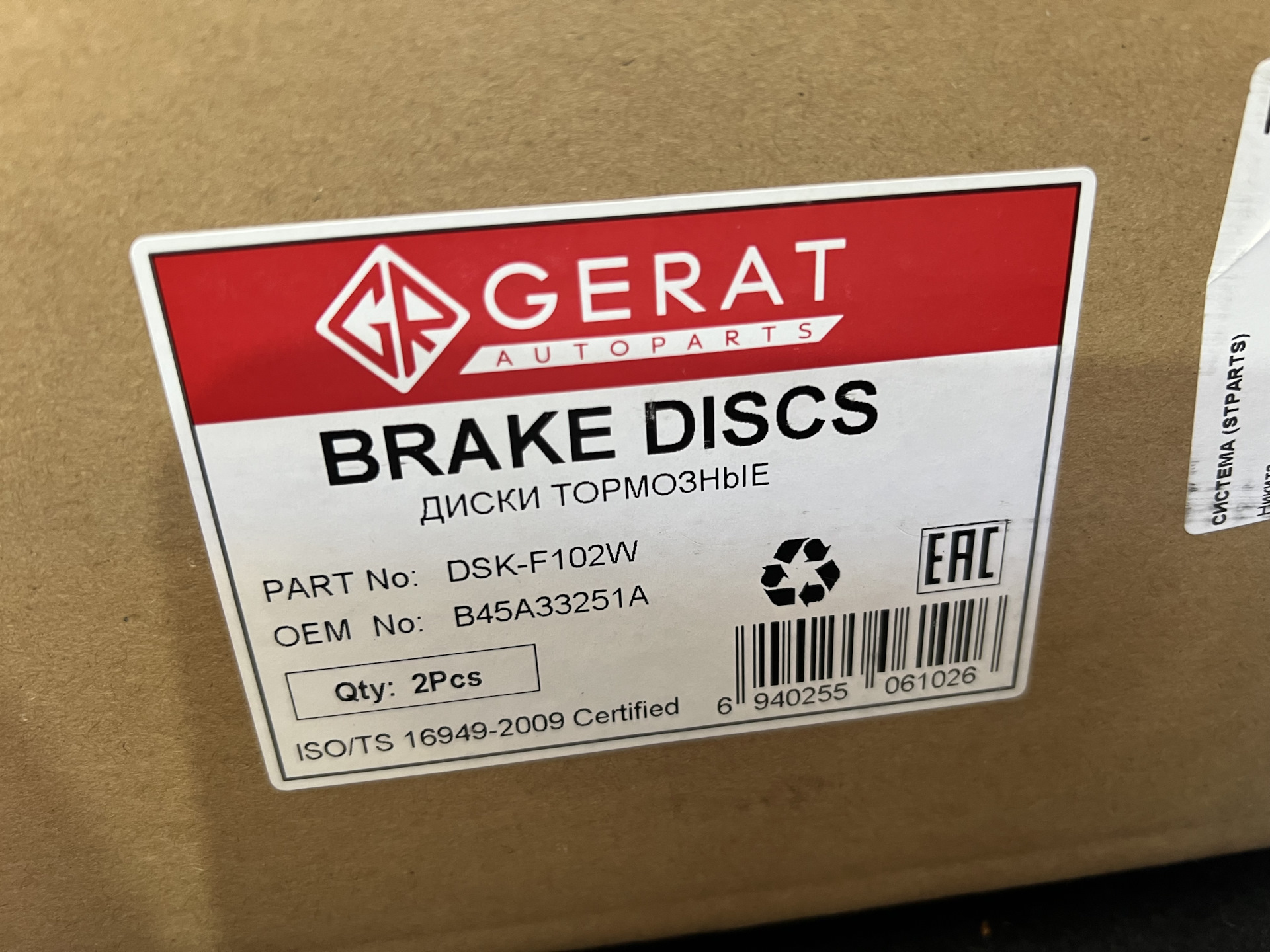

А артикул не скажешь?
Не подскажу, сам не заказывал, как придет сфоткая коробку
