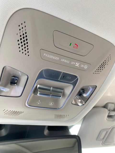

5. Программно о наличии телематики свидетельствуют значки Яндекс Навигатора и приложений VK на экране ГУ (головного устройства). Но похоже есть какое-то количество машин, где в прошивку включены эти сервисы, но отсутствует телематический блок и воспользоваться предустановленным — все-равно не выйдет.
5. Совсем железно телематика есть — если есть значок 3G/4G в правом верхнем углу экрана.
