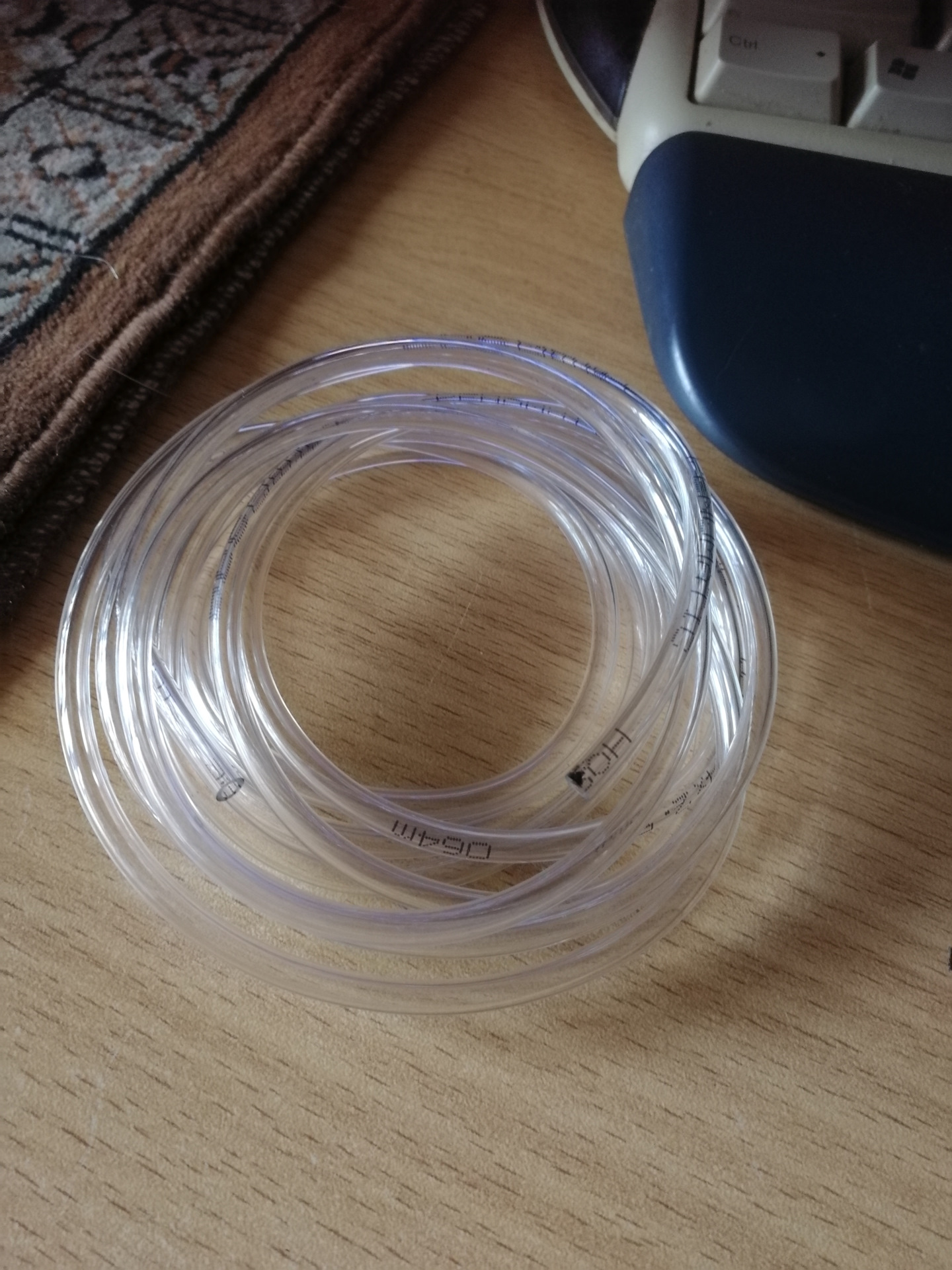

Под подозрение попал шланг, который вставляется вместо щупа, при откачке горячего масла он становился "вялым"))) и скорее всего в поддоне загибался. В процессе откачки масла приходилось этот шланг "как на зимней рыбалке в лунке" наяривать))), как говориться ловить масло в поддоне.
Уже решив убрать данный насос по дальше в ящик, я загуглил-имеется ли у автолюбителей такая проблема. И оказалось, что да, проблема именно в шланге, который вставляется вместо щупа. Шланг меняют на тефлоновую трубку.
Тефлоновая трубка 2*4 мм продаётся по 1 м. Заказал также на Алиэкспресс. Пришла быстро.
Сегодня 19.09.2024 при замене масла тефлоновую трубку просто вставил внутрь трубки, которая шла в комплекте с насосом и вставлялась вместо щупа. Внутренний диаметр трубки и наружный диаметр тефлоновой трубки подошли идеально, никаких хомутов и переходников не потребовалось. Длинна в 1 м оказалась идеальна. Вместо щупа тефлоновая трубка входит на глубину 70-80 см. Таким образом, за местом соединения можно было прекрасно наблюдать.
Соединив все шланги и подключив насос, стал заниматься своими делами. За счет снижения диаметра тефлоновой трубки откачивается масло значительно дольше. Примерно время на откачку затратил 20-25 минут.

насос немного другой покупал, без трубок. потом в городе искал разные трубки, остановился на силиконовой. Задолбался искать точку G при сливе. Забросил. Заказал твой шланг, проверю ещё раз.

Шланг этот свитой как пружина старается свернуться в кольцо. Распрямляешь-он опять в кольцо. Попробую феном его распрямить осторожно. Потом его надо ещё стыковать с "сосунком" моим www.drive2.ru/c/562016469123072410/ тару искать на 5л с такими мелкими соединениями в крышке. Буду пробовать
Заказанный мною шланг выпрямился довольно быстро. Пришел тоже скрученный. Погнул в противоположную сторону и он стал прямой.
Пробовал так — опять свивается

Спасибо, полезно. Я тоже на Али, после долгих сомнений в практичности этого занятия, прикупил такой шланжик 4х2,5мм. Затолкал вместо щупа, шланг упёрся, но до дна или во что неизвестно, кончик шланга вроде в масле, но это не говорит о том, что всё масло заберёт. Вообщем до Вашего репортажа терзали смутные сомнения, теперь ясно. буду менять старым способом снизу. Впрочем если смотреть по литражу слитого…
