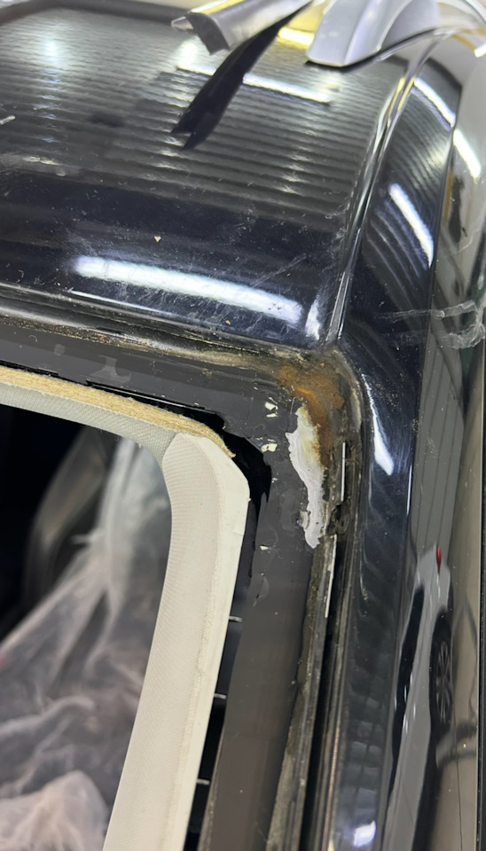

Это на Кодиаке так гниёт?)
Да и не только там. Крылья, низ дверей начали тоже. Родная кузовня и краска если что без аварий.
Лобовое менялось до этого момента?
4 раза. И это плохо
Тогда вопрос не к Шкоде, а к криворуким установщикам. Я только из-за этого не хочу менять родное стекло, потому что потом с большой вероятностью вылезут такие проблемы
Да, без явных причин лучше лобовое не менять. Ну а качество ЛПК в целом оставлять желать лучшего на дверях и и крыльях тоже жуки пошли.
Жуки скорее всего пошли от прилетающих камней, которые пробивают ЛКП. Я таких несколько нашел у себя, подкрасил оригинальным набором и норм
Именно под краской. Болезнь вага. Сколы другая история.
Таких, без явных предварительных повреждений, не находил. Сделайте фото такого, интересно увидеть
Вспомню если после мойки, сделаю!
garpunshik84
Тут уж никакой антикор не поможет. А снизу все нормально без него.
Тут помогли бы прямые руки установщиков, а они ножом полоснули по ЛКП и получилось то, что на фото
