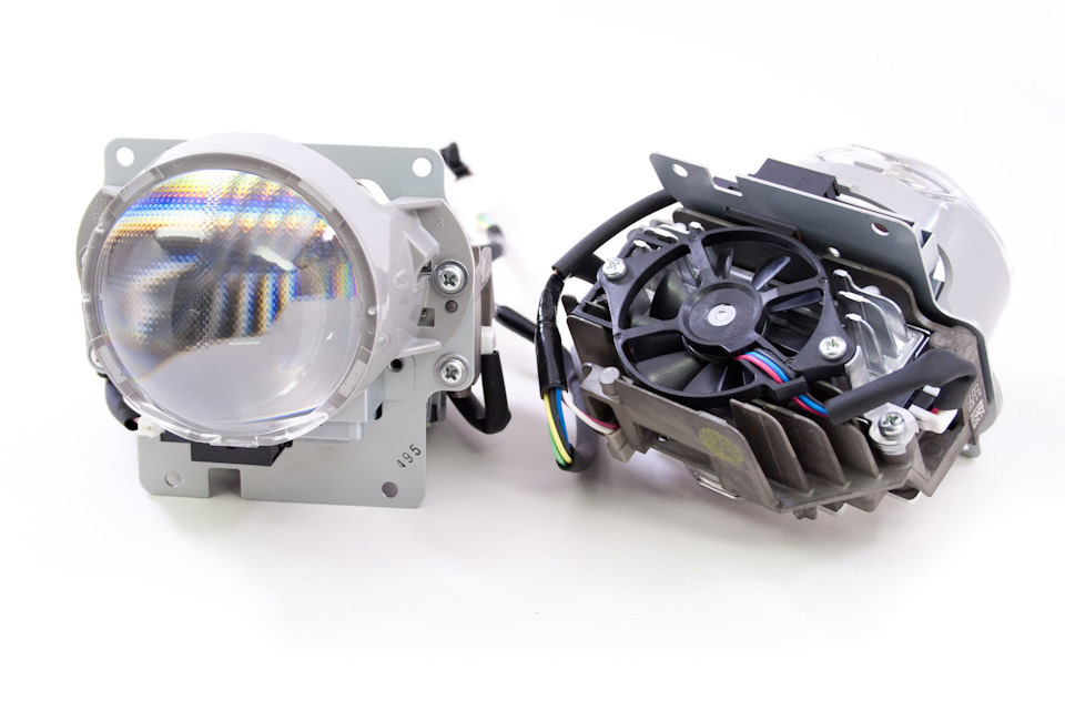

Речь пойдет про "взрослый" апгрейд головного света на основе безопасных и качественных заводских решений для автомобилей Subaru, Lexus, Toyota от компании Koito.
Пусть модули Koito Dm008 уже считаются устаревшим решением, но качество сборки и надежность на три головы выше китайских предложений. Один только радиатор в два раза массивнее при меньшей мощности ~30w.

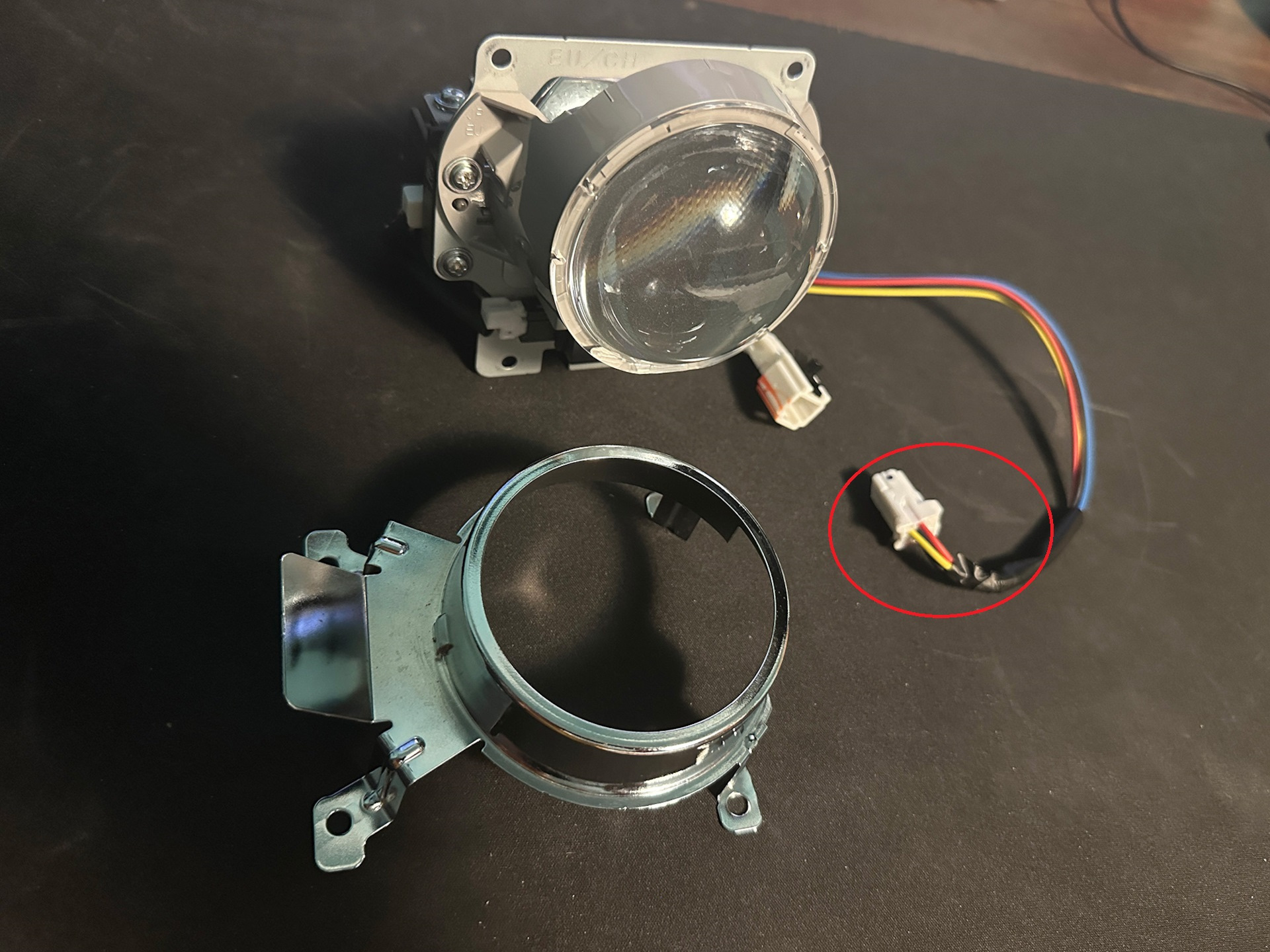

Про комплект.
Записей по установке dm008 предостаточно, но по какой-то причине никто не ставил их в полном комплекте, а именно — заводская металическая бленда + ответный разъем.

По электрике установка в рестайловые фары с омывателем Subaru BL/BP — просто болт-он, основные плюс и масса запитываются вместо блоков розжига, а в разъем для шторки далнего Koito Dm008 вставляется фишка от проводки родного-заводского биксенона — ВСЁ, никаких дополнительных скруток и соплей.

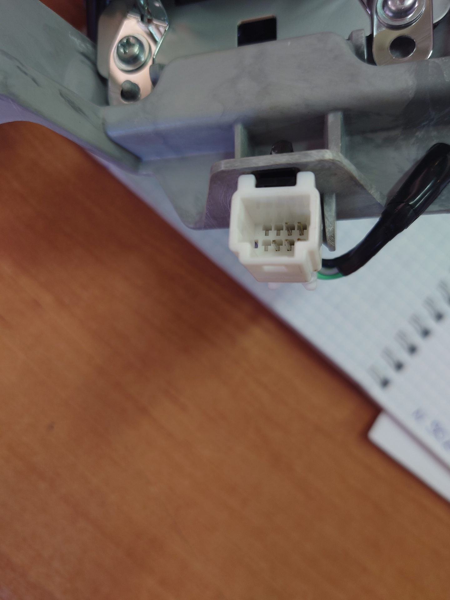

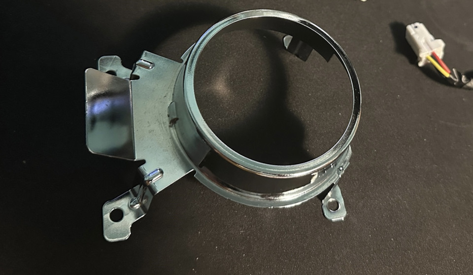

Не подскажите для чего нужна эта деталь?
1. для декорации, закрывается пластик линзы, иначе его видно снаружи
2. отвод тепла от разъема штоки и ее проводки, но в моем случае этот язычек пришлось спилить, так как он упирается в маску фары.
Понятно.

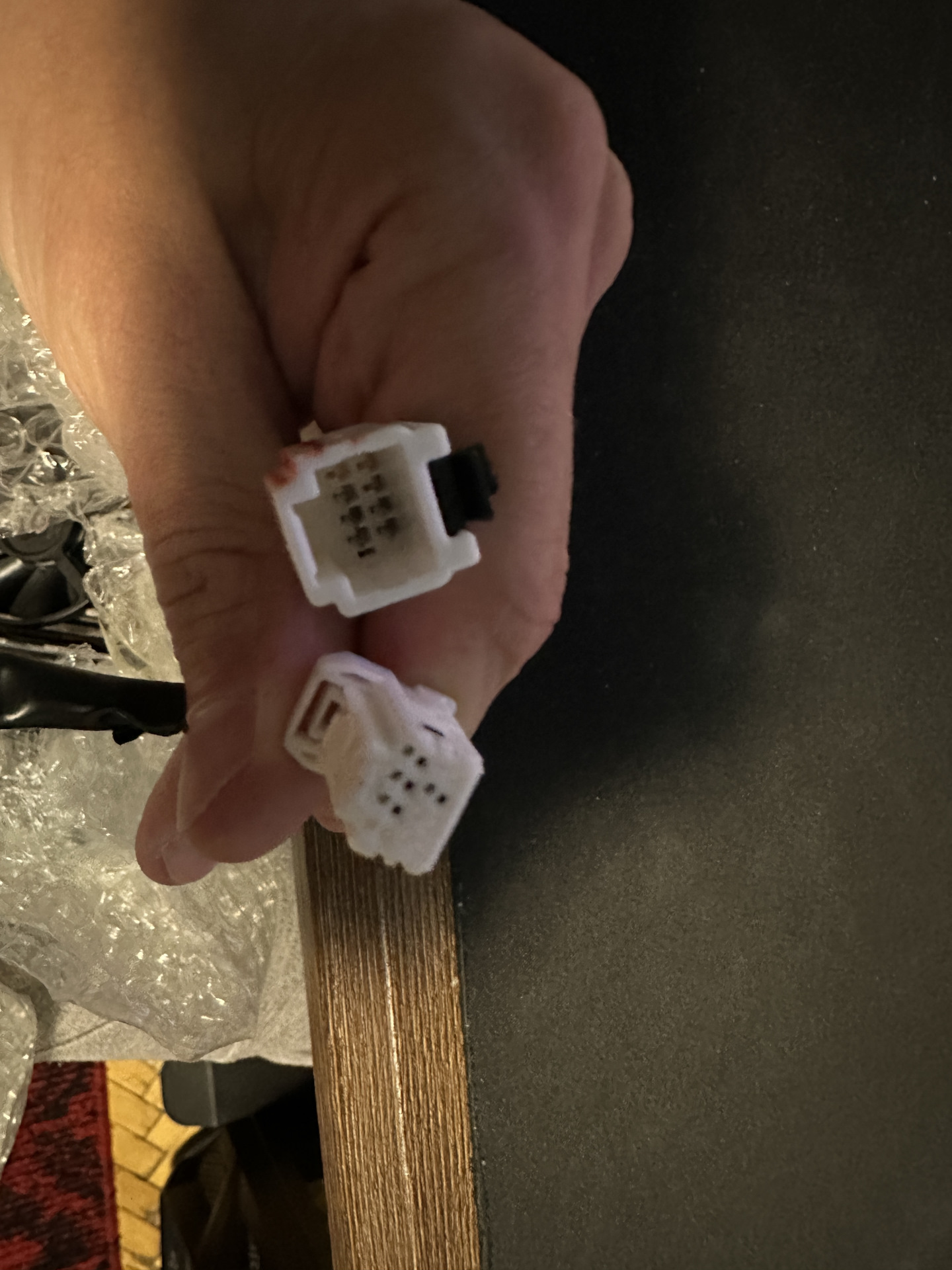

Только щас увидел, что у тебя 4 контактный( а у меня на фаре 8. Но всё равно спасибо.
Тожсамое, 8
Может кто нибудь подсказать артикул разёма и проводов?
обновил,
вот на эти похоже
aliexpress.ru/item/400014…_results.3.7edb4fb3GFOVsn
или
aliexpress.ru/item/100500…results.16.7edb4fb3GFOVsn
Ага, вот второй тоже попался такой же с красными проводами. Сижу смотрю. Вроде похож) 😂
если китайсякая фишка не влезет в оригинальную, то купить китайскую комплектом с ответной похожую на родную и переставить пины просто.
