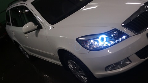

Вообщем встал вопрос об установке заднего парктроника. Наверное мне очень "повезло", но в моей комплектации не оказалось заднего парктроника. Магнитола стоит Bolero. Вот я и задумался, может поставить оригинальный комплект заднего ассистента, чтобы информация от датчиков отображалась на магнитоле. Звоню "любимым" официалам ))) говорю так и так, на что получаю ответ, поставить не сможем, отображаться не будет, попробуйте у других официалов)…немного расстроился…уже нацелился вроде и загорелся…ладно, звоню в автоспеццентр, объясняю…они, да без проблем поставим! цена вопроса 40000 руб! (с их запчастями)…тут мне совсем весело стало ) … вот теперь думаю что делать…хотелось бы чтобы не совсем колхозно было, и в тоже время не за 40000 )
