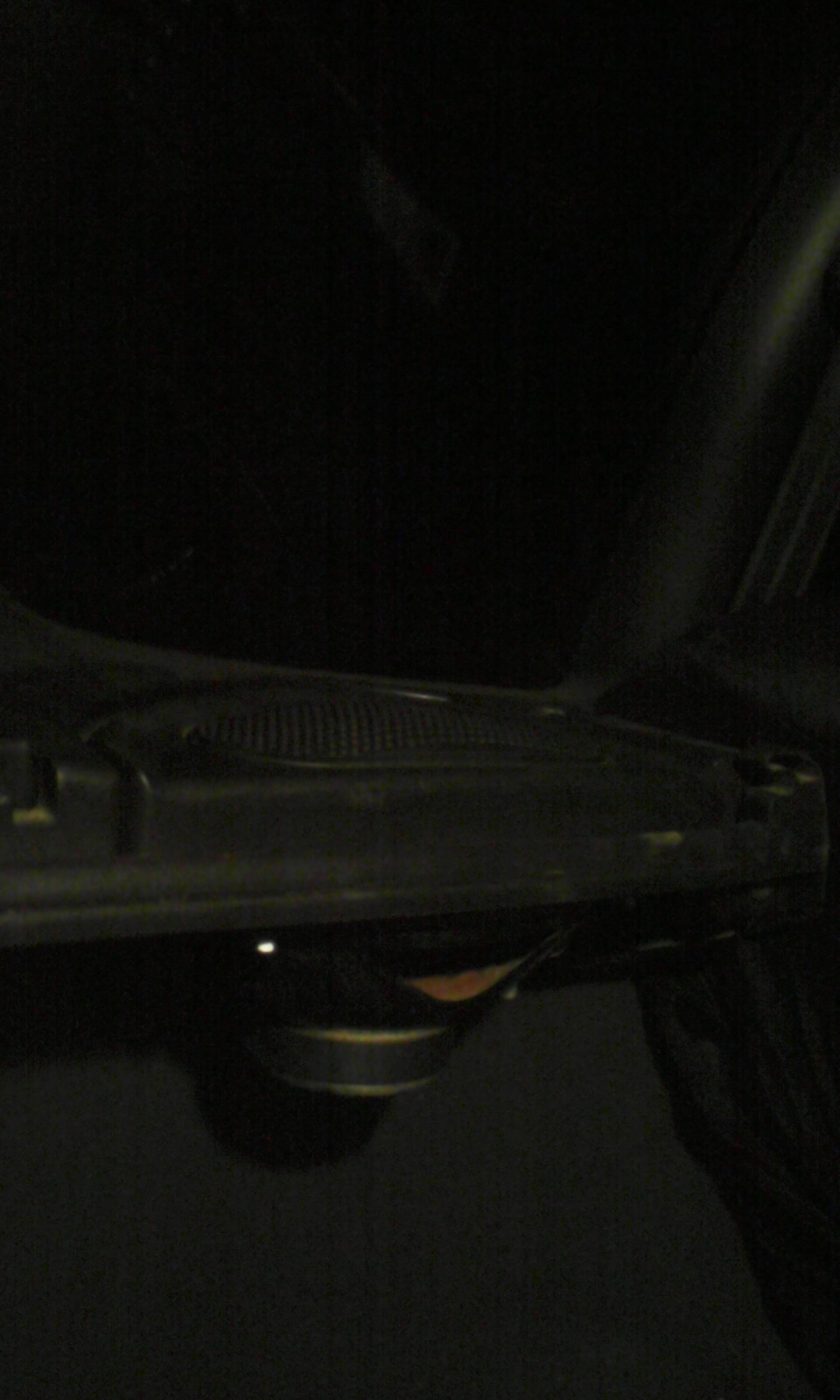

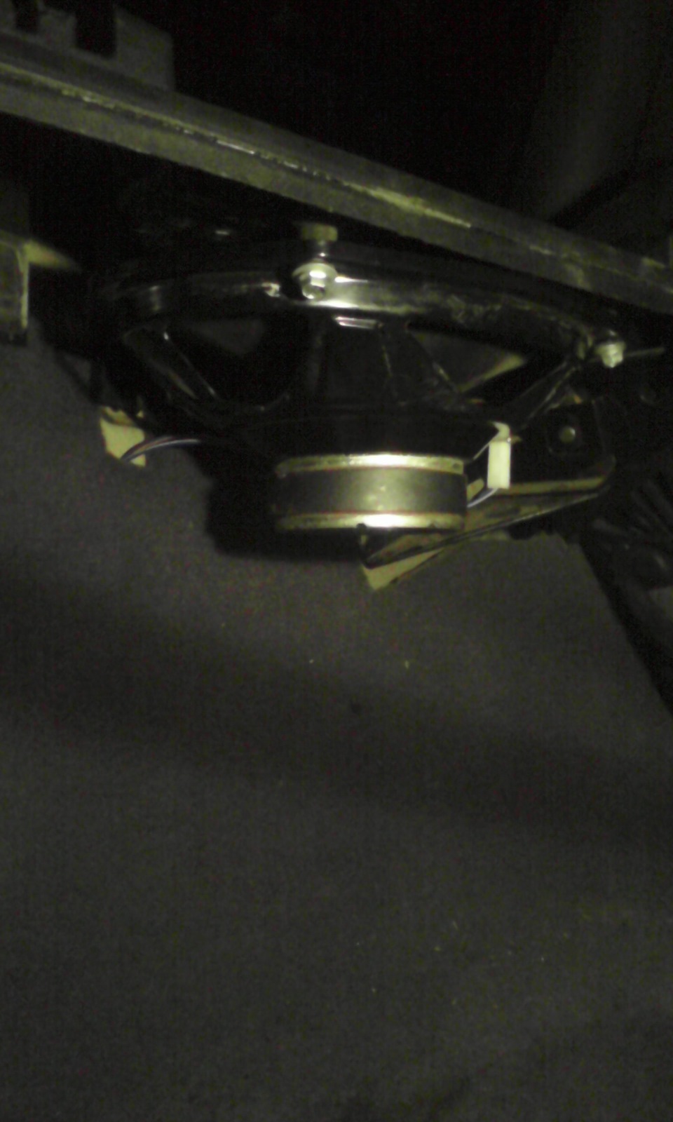

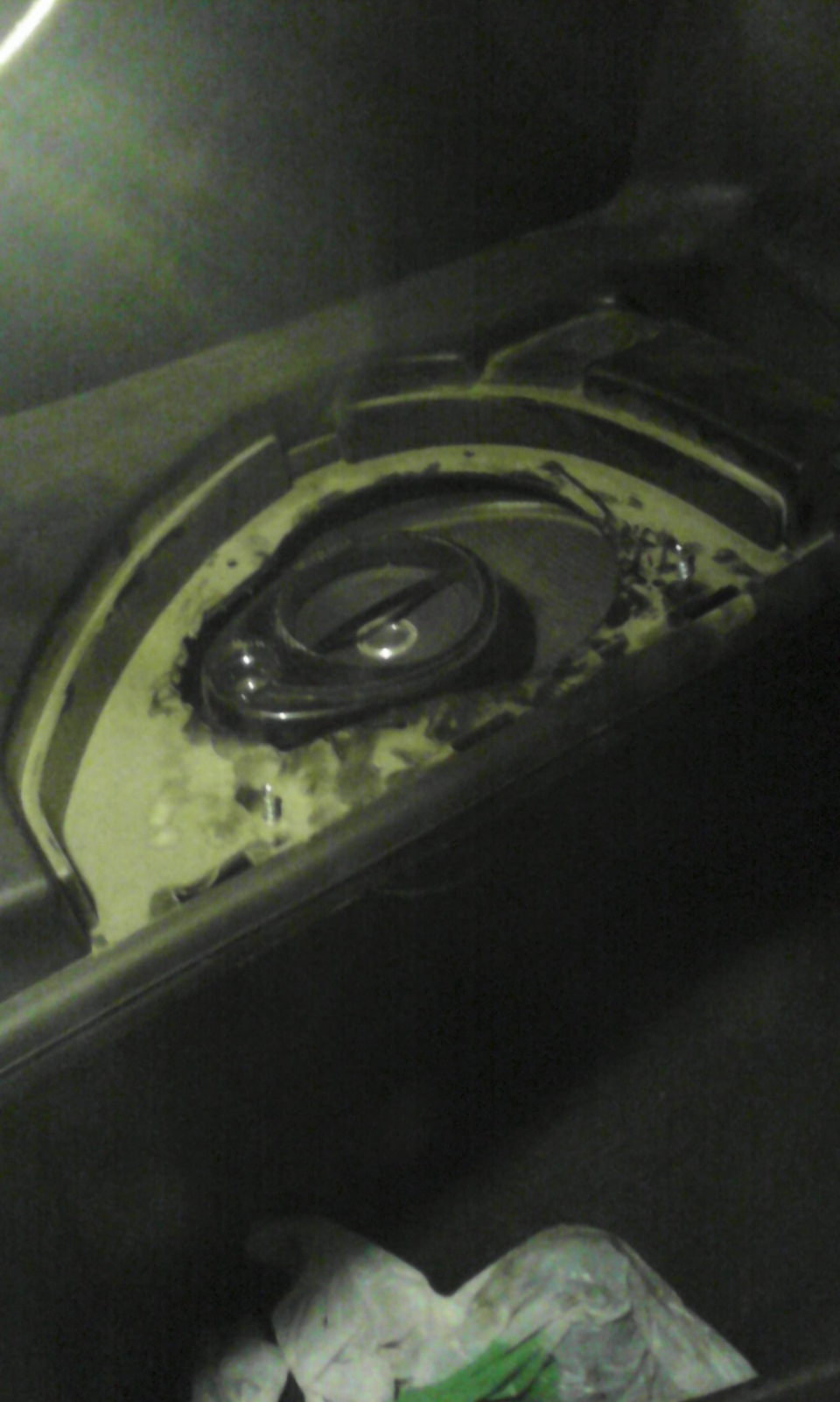

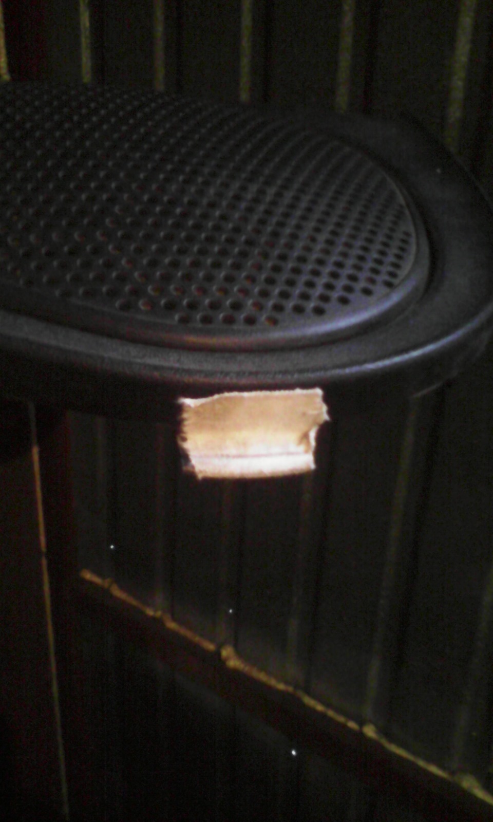

Делаем примерно так, снимаем родную решетку с того места где должен стоять динамик, вырезаем пластик так чтобы встала пищалка динамика, примеряем динамик и понимаем что немного мешается крепление спинки заднего сидения, меряем меряем и прикручиваем одно ухо динамика прямо к этому уголку, делаем деревянные проставки на 2 крепления динамика по 10 мм, и приворачиваем на саморезы или болты к пластику боковины, проставки из дерева обеспечивают нормальный ход диафрагмы динамика, из под обивки боковин достаем провода для акустики, которые приклеены заводом к боковине возле фары на скотч, подключаем к динамикам и радуемся.
Включил магнитолу, решил немного сместить баланс и ничего не понял. Погонял настройки и стало понятно, что старый хозяин не загонялся и прикрутил провода на от магнитолы к динамикам наугад. Еще полчаса мучений с проводкой и все в порядке, задние это задние, передние это передние, все заизолировано и уложено под панель. Гоняем настройки магнитолы и получаем неплохой результат. Теперь в машине появилось что-то похожее на бас и нормальное звучание.

нормально играют, диафрагма за корпус не цепляет, динамики размяты, пластик не дребезжит.
