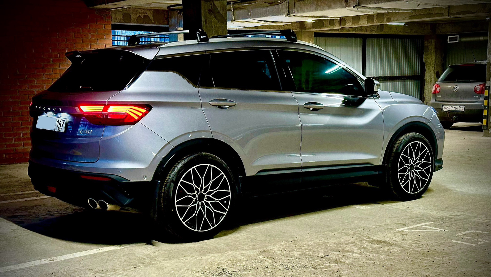

У меня в различных чатах и на драйве в личку часто спрашивают, какие фильтры для фото я использую, почему авто так выглядит, будто только из салона выехала и т.д.
Все очень просто, самое главное правильно ухаживать за автомобилем, потому что кузов свежий, чистый, без повреждений, следовательно задача очень простая — нужно его максимально защитить и сохранить.

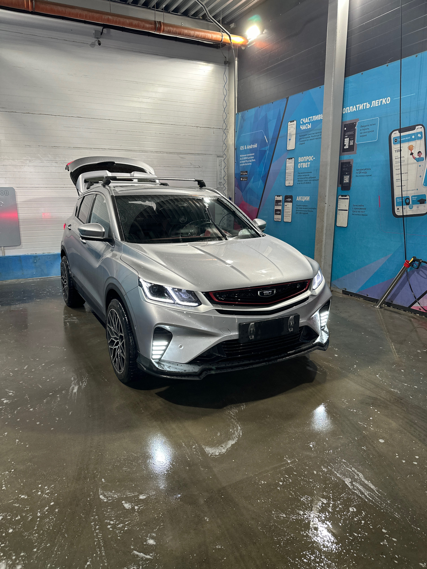

Вся мойка ТС выполняется на самомомйке самостоятельно.

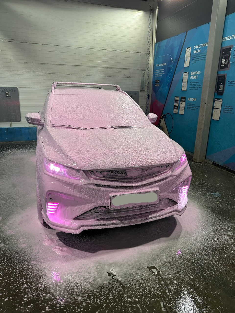

Первая фаза — это что делают абсолютно все на самомойке. Перед нанесением пены на кузов, наношу состав на диски. На сухой кузов ТС наносится пена, которая размягчает грязь и различные отложения на кузове. После 3-5 минут выдержки первая фаза смывается водой под высоким давлением.
Обычно у всех на этом этапе заканчивается мойка ТС, у некоторых ещё бывает сразу 3-я фаза, но это ошибка.
Вторая фаза — это уже контактная мойка ТС ручками, или лапками, смотря кто моет. Для второй фазы я использую 2 ведра с сепараторами. В одном ведре вода с шампунем, во втором чистая вода для промывания варежки или губки. Аккуратненько начиная сверху вниз варежкой моем, споласкиваем варежку, снова шампунь и опять моем. После кузова беру ёршик для дисков, и тщательно вымываю вместе с внутренним ободом. Так же используются щеточки для мелких элементов. После все смывается напором и промываются арки внутри и бампера с порогами снизу.
