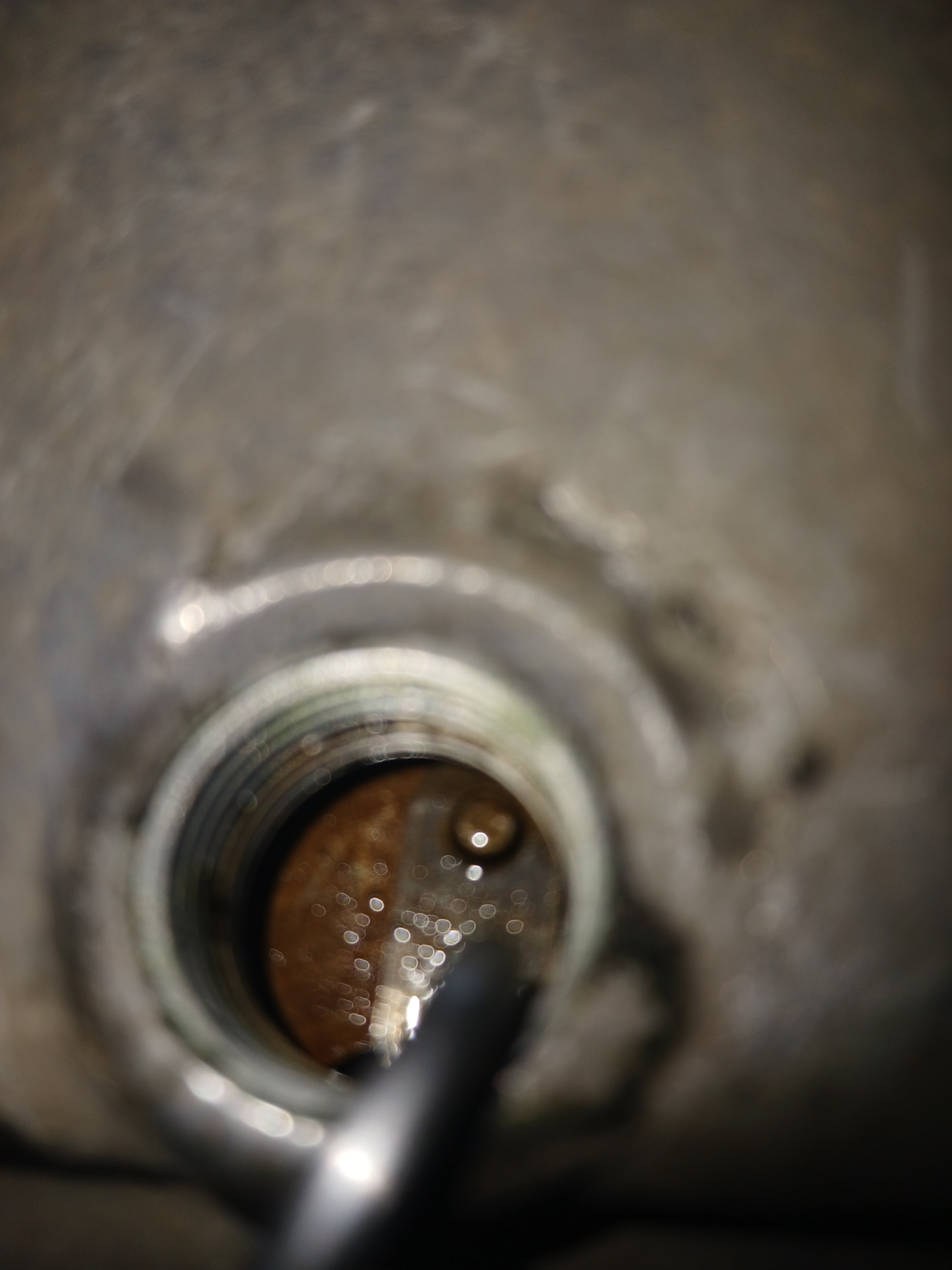

ВНИМАНИЕ КОЛЕНВАЛ КРУТИТЕ СТРОГО ПО ЧАСОВОЙ СТРЕЛКЕ!Далее откручиваете сервис отверстие натяжителя цепи шестигранник на 8, он сидит на фиксаторе резьбы(клей) я срывал болт снизу из под машины, нужно взвести гидронатяжитель, я брал телефон, включал камеру видео с подсветкой и смотрел куда мне вставить штифт и куда опустить звено, получается если смотрим на него опускаем в право и потом фиксируем его нажатием до упора, в моем случае это был электрод толщиной 3мм.Фото ниже прилагаю
Даже при том что вроде всё получилось, я был не уверен, получилось ли его вернуть в исходное положение, утопить, я забил клин из дерева, между башмаком и отливчиком крышки лобовины, по методу Андрей Тоскин фокусы копирфильда))страховка что бы не выстрелил натяжитель .

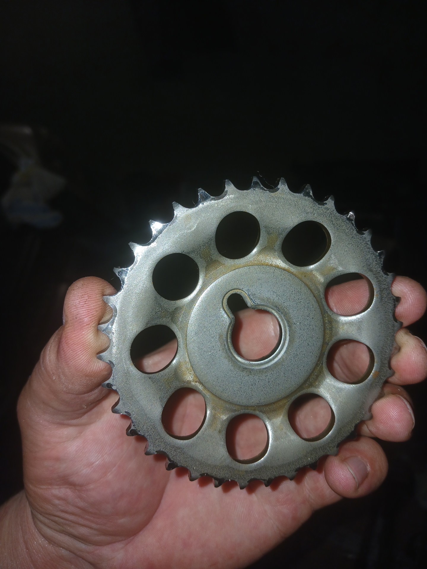

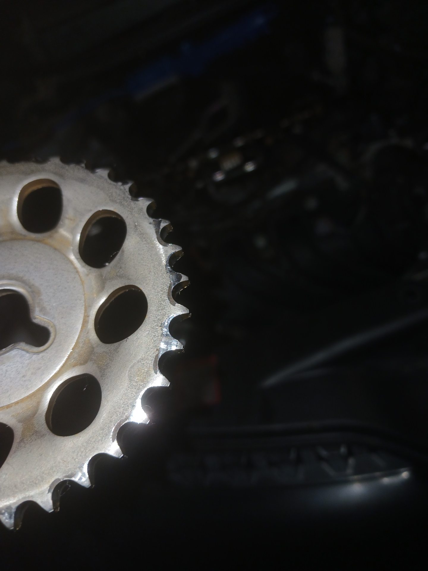

Дефектуем звезду, моей было не очень хорошо.Фото ниже прилагаю
Потом объясню ниже, почему решил и её заменить.

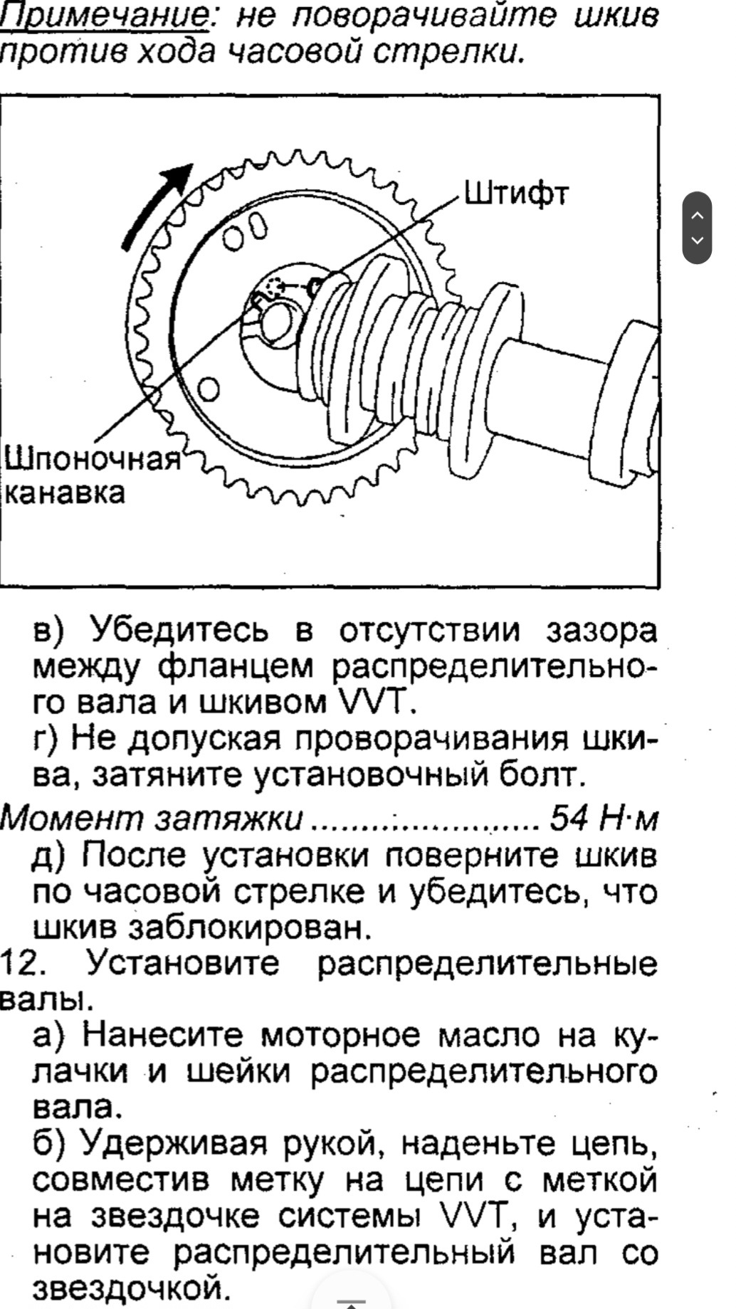

Берете ключ вставляете в тиски, на ключ ставите распредвал, срываете болт муфты, откручваете, сняли, новую муфту ВНИМАНИЕ СТАВИТЬ СТРОГО В ОТКРЫТОМ ПОЛОЖЕНИИ, НА МУФТЕ ЕСТЬ ТОЧКИ КЕРНЕНИЯ ЕСЛИ ОНИ СОВПАДАЮТ МУФТА ЗАКРЫТА, ЕСЛИ НЕ СОВПАДАЮТ МУФТА ОТКРЫТА.
И так вы наживили, муфту притянули болт максимально, проверили открыта?проверили зазор между муфтой и распредвалом всё норм?затягиваем 54Нм. в открытом положении!
После протяжки, поворачиваете муфту в ПО ЧАСОВОЙ стрелки если смотреть на саму муфту, в блок, совмещатете метки точки, смотрите метку риску на самой муфте они должны совпасть, не в коем случае не поворачиваете от себя, в мануале написано и показана картинка что нужно покрутить муфту в пр-во для того чтобы одеть муфту, там имели ввиду саму звезду, полностью муфту, чтобы она попала в шпон паз на распредвале, а не крутить смещать метки.Я предварительно залил масло в муфту во все отверстия изнутри, чтобы смазалась при первом пуске, что больно ей не было)лишним не будет!

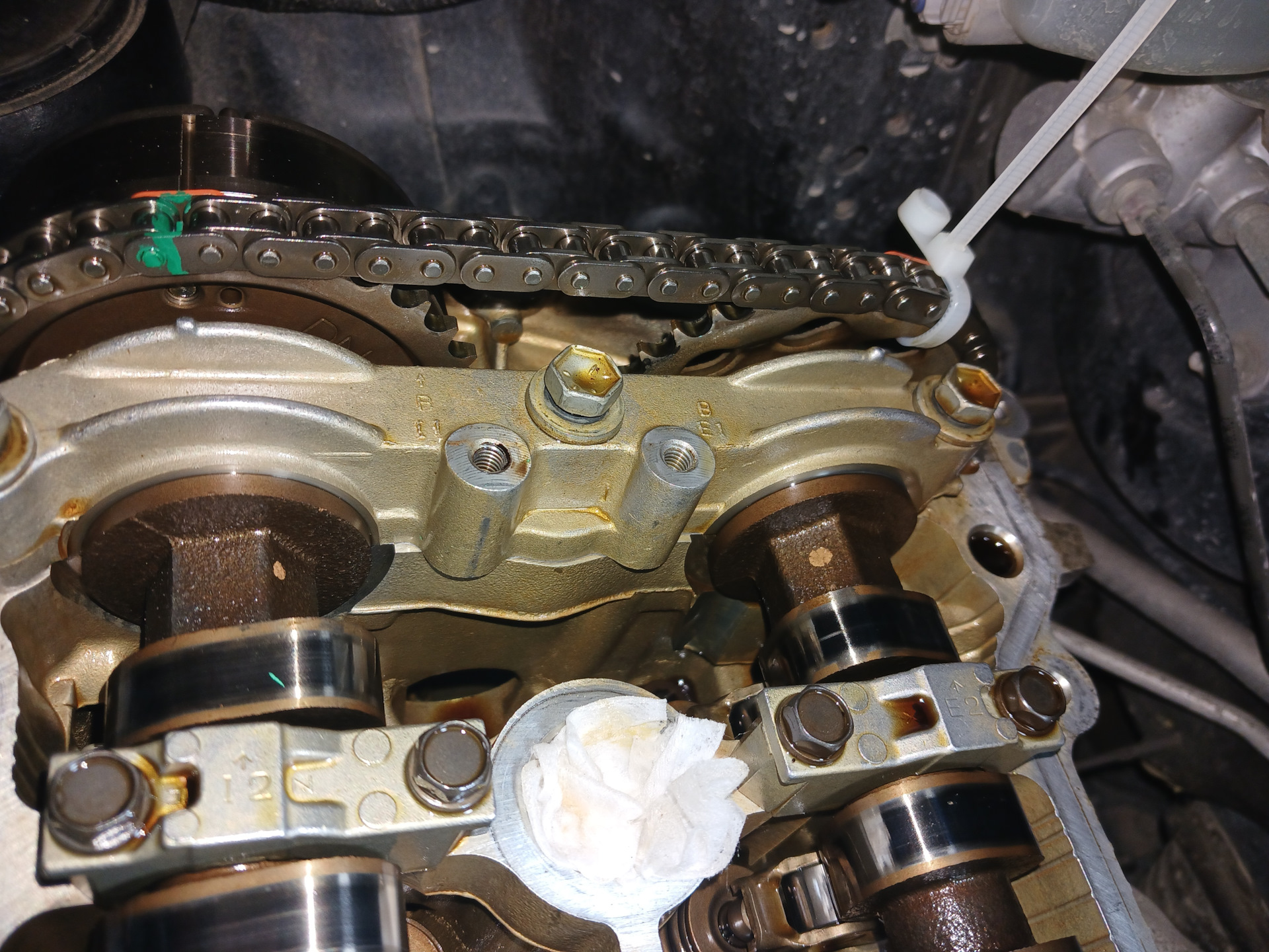

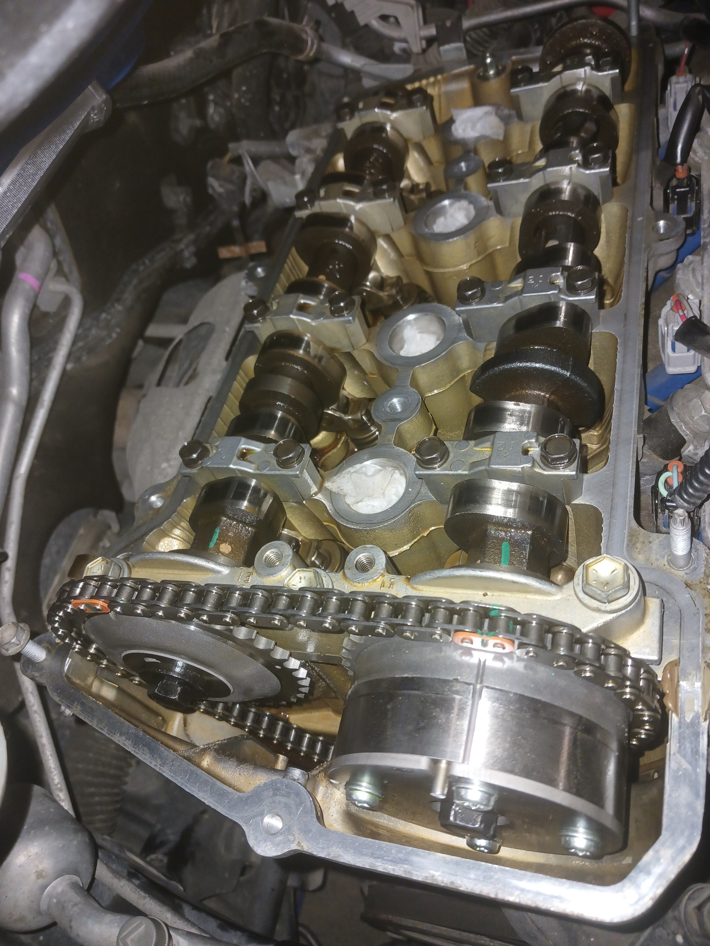

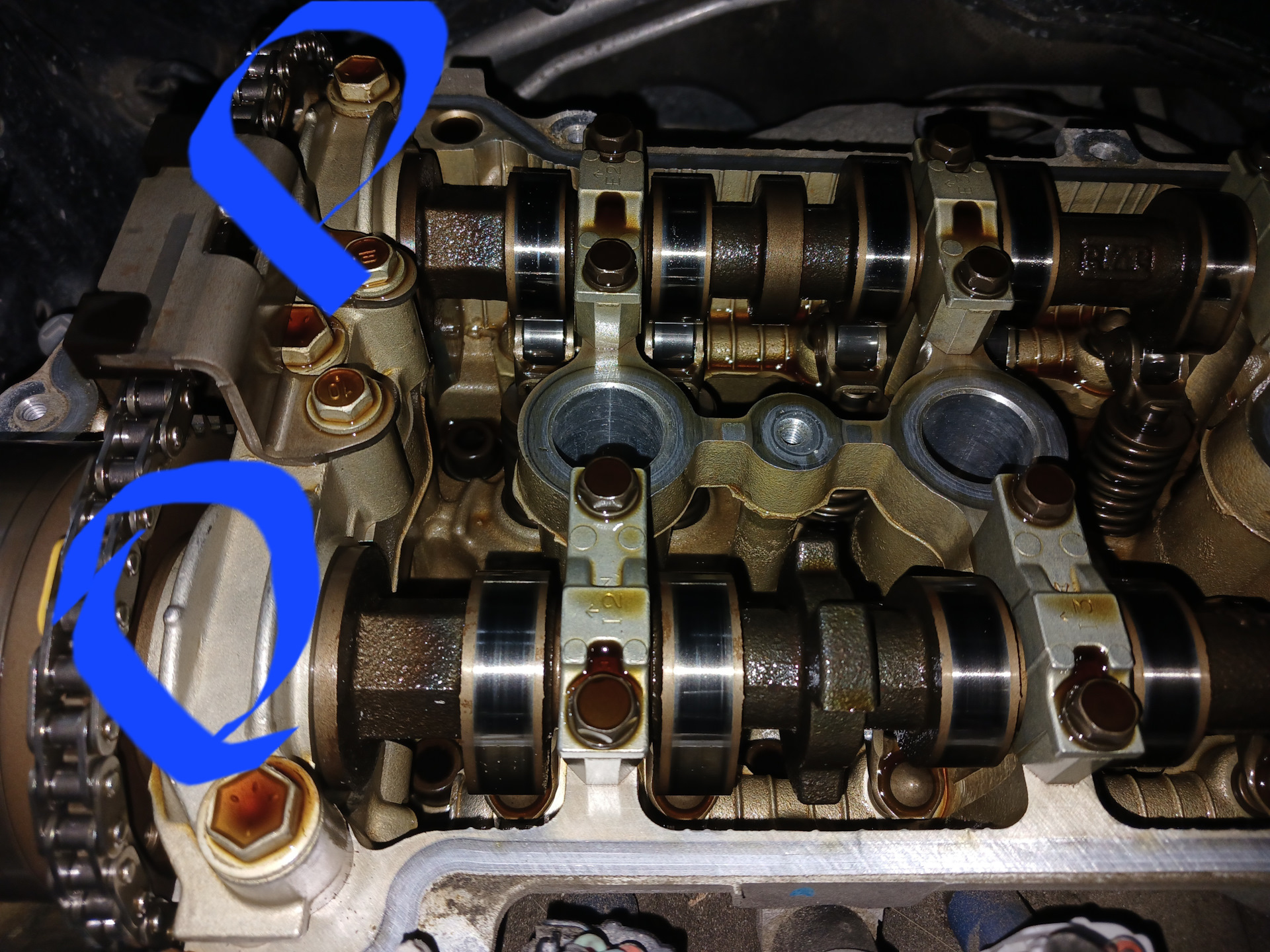

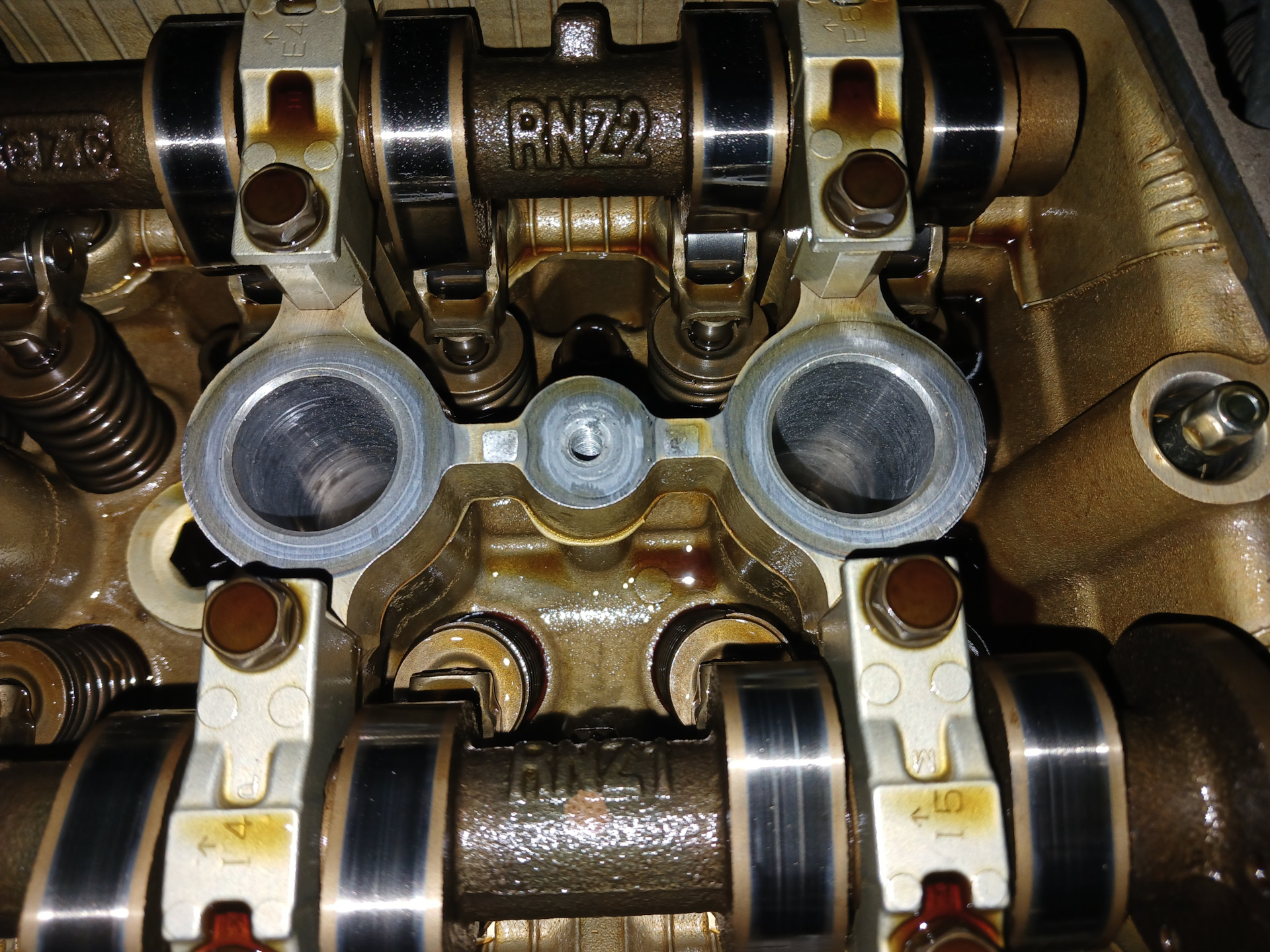

А теперь мануал нам говорит что распредвалы нужно ставить строго горизонтально, первыми кулачками вверх, это не так, это возможно на до рестайле так ставят, там и другие распредвалы и зазоры стаканчиками регулируются, вы должны совместить метку на цепи с меткой на муфте и ставить распредвал домиком, я имею виду первый кулочок смотрит домиком как бы под 45 град. Напротив выпускного.
Обратите внимание на фото
Не обращайте внимание на стяжку, позже расскажу за неё ниже.
После того как накинул цепь, я не мог одеть звёздочку выпускного, распредвал с муфтой лежал на постели не закреплён в итоге пришлось ослабить болты распредвала выпуска и только тогда получилось поставить звёздочку.
Потом аккуратно по этапно как прописано в мануале произвёл затяжку крышек распредвала, неторопливо аккуратно, потом обращаемся опять к мануалу с каким моментом тянуть болты крышек вроде 13Нм.обязательно учитывайте последовательность.Звездочку выпускного закручивал без динамометрического ключа, без фанатизма.Снимаем стопорный штифт с гидронатяжителя.

А теперь почему решил менять звёздочку выпускного распредвала, муфта скорее всего не вставала в блок, при запуске на холодную был слышен звук цепи, как будто она там висит болтается в свободном полёте, но этот люфт давала муфта из-за неё цепь скорее всего собиралась гармошкой а потом резко уходила в натяжение, из-за этого цепь как бы рвало звёздочку рывками, другого объяснения у меня нет, обратите внимание на фото, цепь в натяжении стоит, нет провисания от слова совсем, на звёздочке выпускного такая рваная выроботка свидетельствует о толчках, рывках, потому что не равномерная выроботка, у меня не было возможности проверить натяжитель, мне не видно его, из-за особенности строения автомобиля.Крадётся мысль конечно у меня что есть вероятность подвисания натяжителя цепи, это вопрос можно проверить только снятием лобовины.
Но опять же, звука цепи хлябанья шёрканья нет, только после ночного простоя на утро при первом запуске на старой муфте был звук 1-1,5 сек., сейчас на новой муфте такого звука нет.

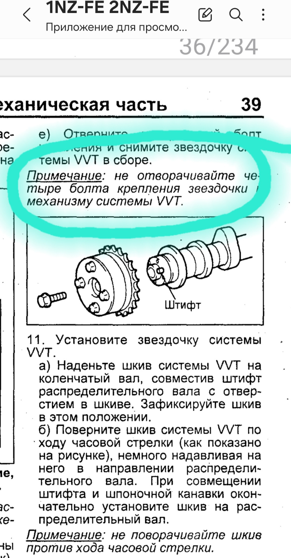

На драйве есть парень, который целую статью с видео составил, он там меняет муфту за час))
Опыт большой, так вот, в его статье он муфту крутит в блок, от себя если смотреть на распредвал, то есть в лево против часовой стрелки если смотреть от шкива коленвала, если бы я так сделал, у меня метки на муфте не совпали бы, я крутил муфту по часовой и муфта встала в блок и по меткам всё отлично там есть точки на муфте👍 он повторил два раза, что муфту крутим от себя, в статье про замену муфты и в комментариях к своей статье, опять же, мне неизвестно не обвиняю, но в мануале иначе сказано.

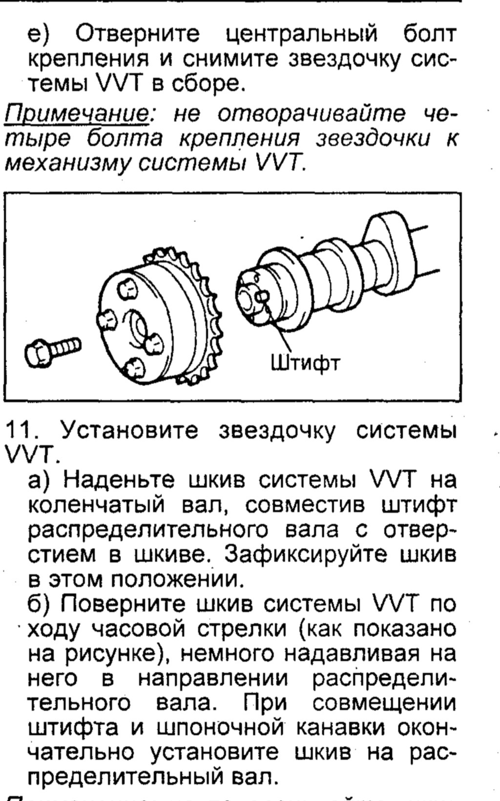

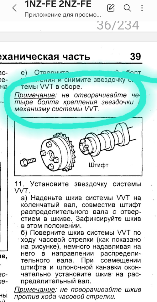

Опять же читайте мануал внимательно и там будет сказано, вот прочтите сами и убедитесь.фото
И ещё его метод не работает.Если мы совместим метки цепи как делали на заводе, нет провисания цепи, чтобы мы могли снять распредвал пуска без снятия звезды выпуска, отсюда и стяжка на фото на звёздочку окоторых выше говорил что расскажу от куда она))у меня по его способу не получилось увы…

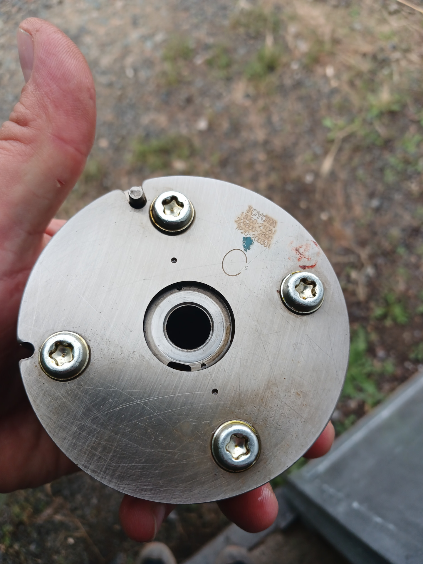

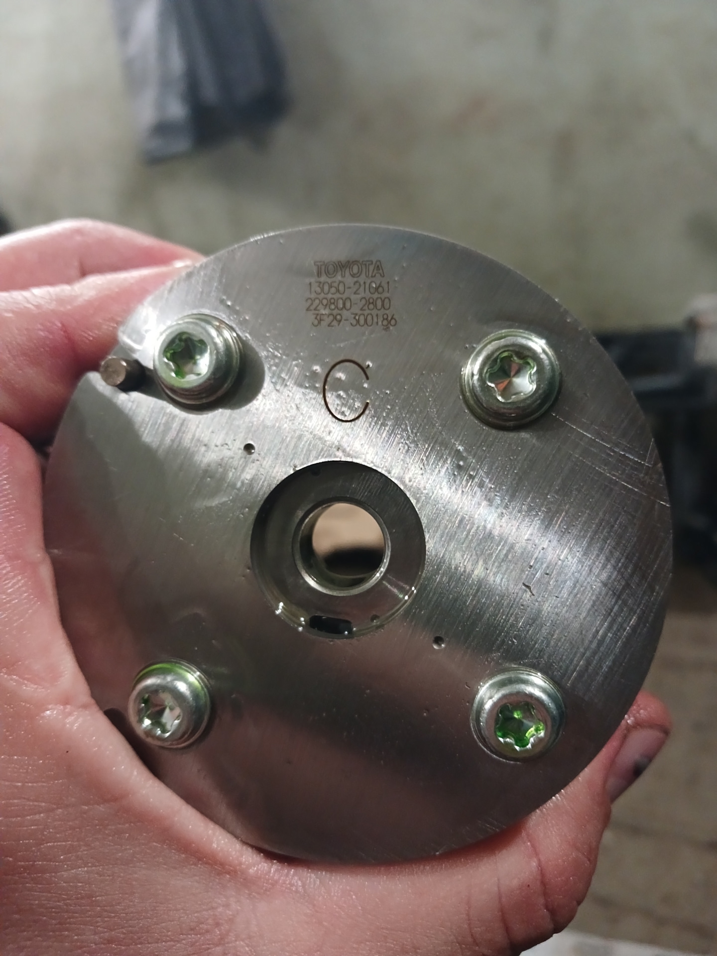

Покажу какая была муфта и какую ставил.фото ниже
Как существенных отличий нет, она и встала хорошо на распредвал, без проблем.

Посмотрите на фото звезды)

Ты её разобрал и сместил метки, там зазоры в сотку, понимаешь?Сейчас получается у неё нет достаточного давления масла внутри, для изменения фаз, так как через зазоры выходит всё масло и получается нет достаточного давления.
Мануал читай, прежде чем что-то разбирать, нужно обязательно читать мануал, есть нюансы там о них сказано, так вот, так чёрным по белому написано, не разбирать муфту!
