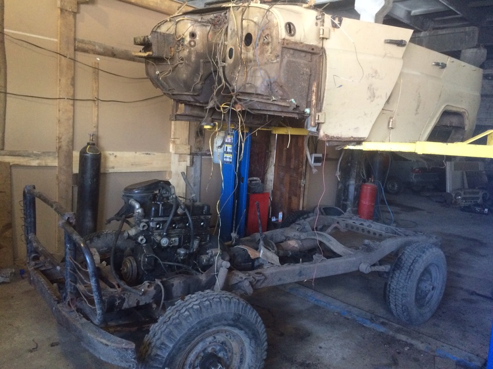

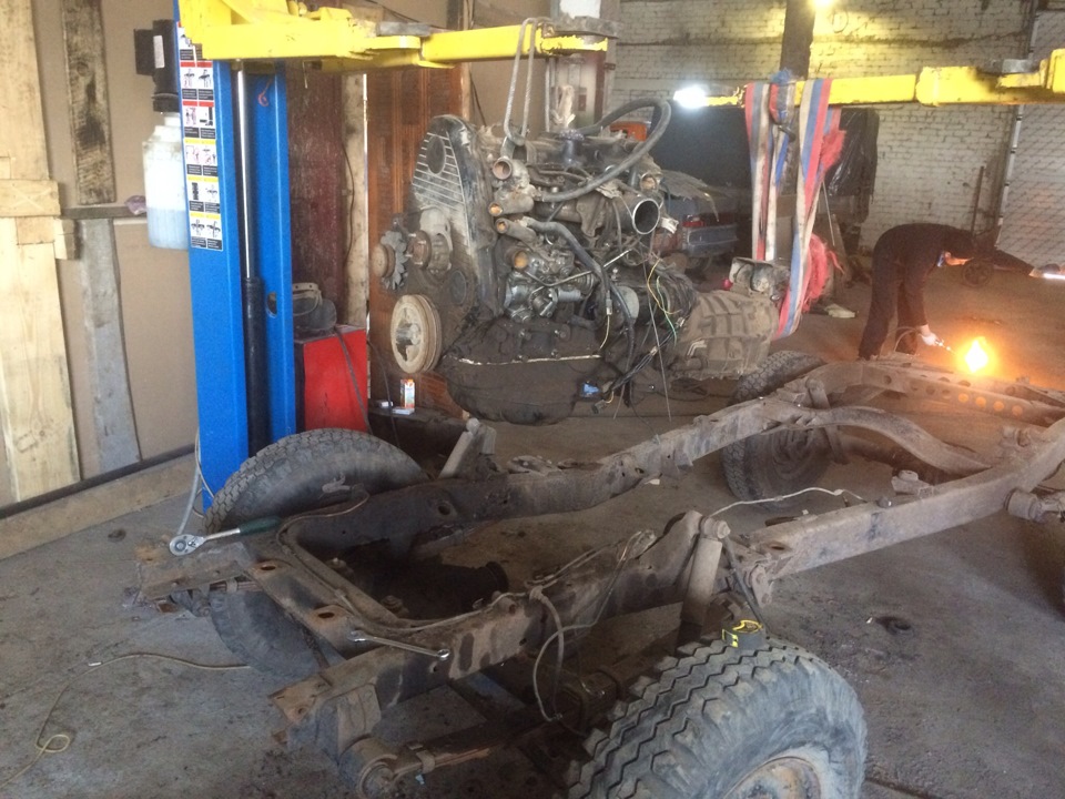

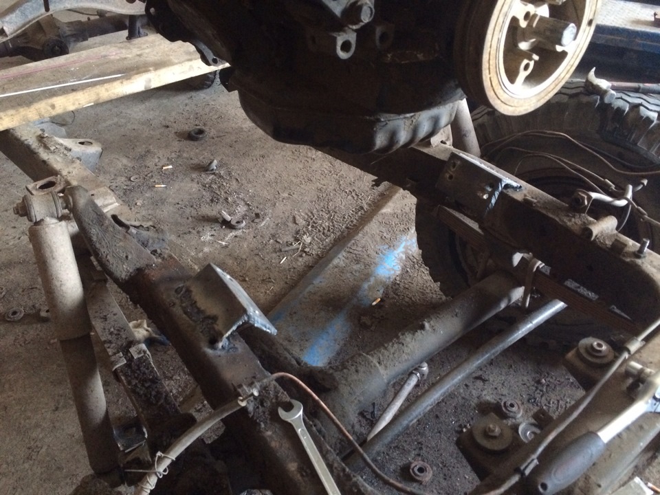

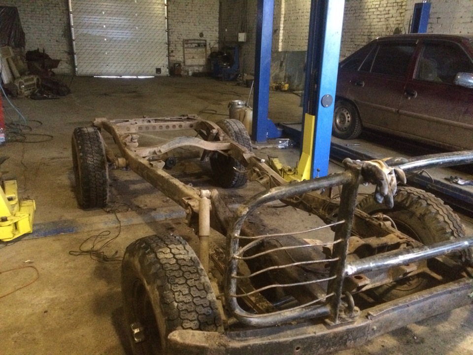

После того как раму освободили от кузова, двигателя, коробок и прочего началась установка.

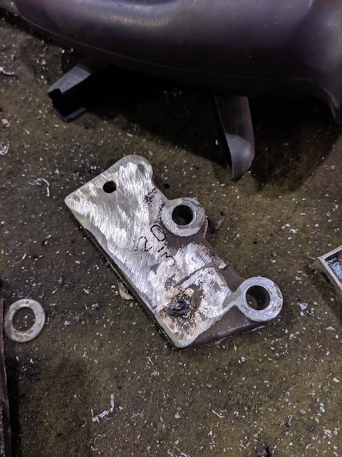

Пере варили крепления двигателя на раме, заказали токарю переходную плиту, установили на родной маховик газелевскую корзину и от нее же диск. Все подошло практически без нареканий, ни считая что наша корзина гораздо больше, при про вороте каленвала местами упиралась в уселители колокола Тойоты +
сверлением 3-х отверстий на моховике под болты корзины как и писал Vovan452.
Коробка осталась уазовская на своем месте.
