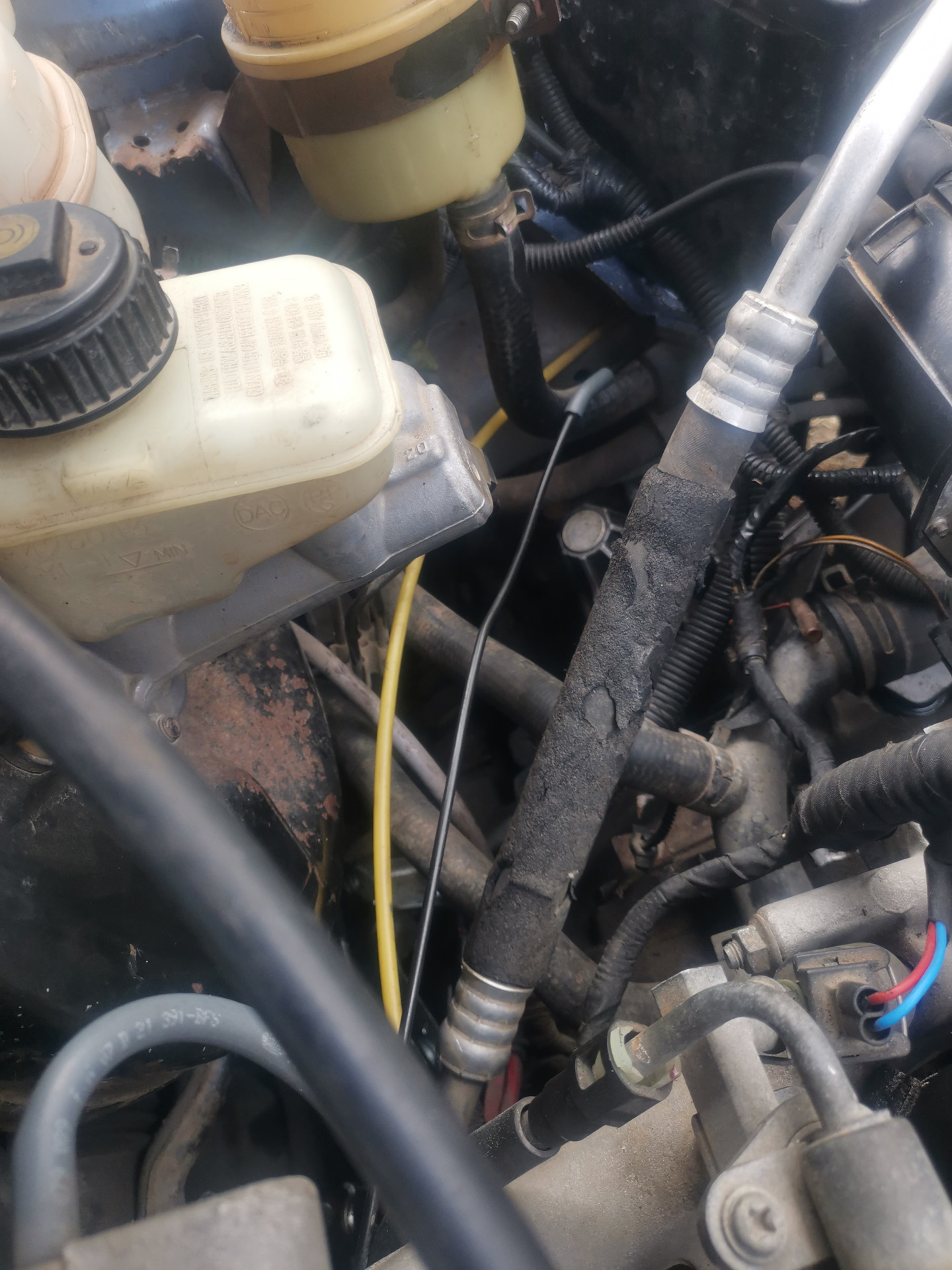

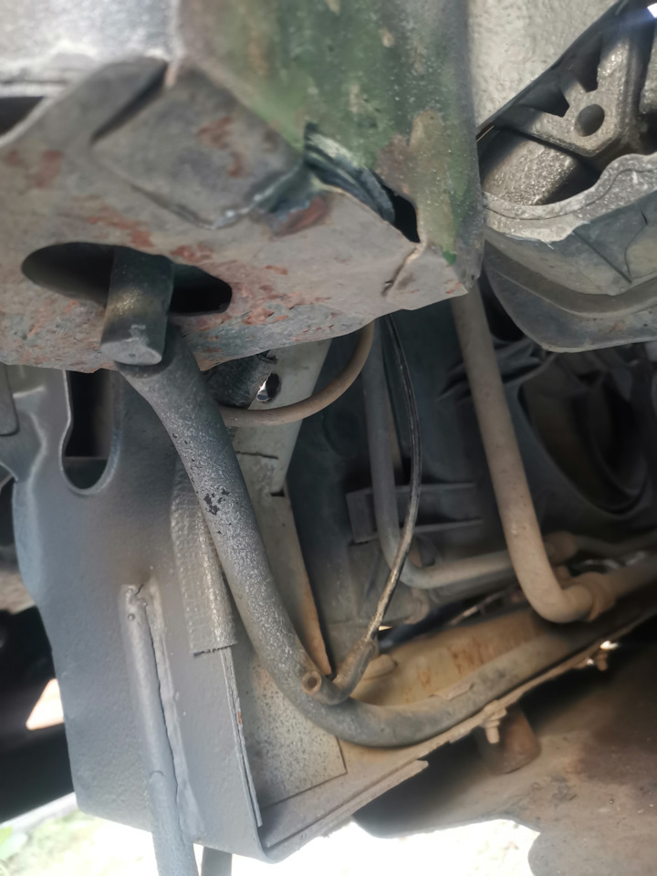

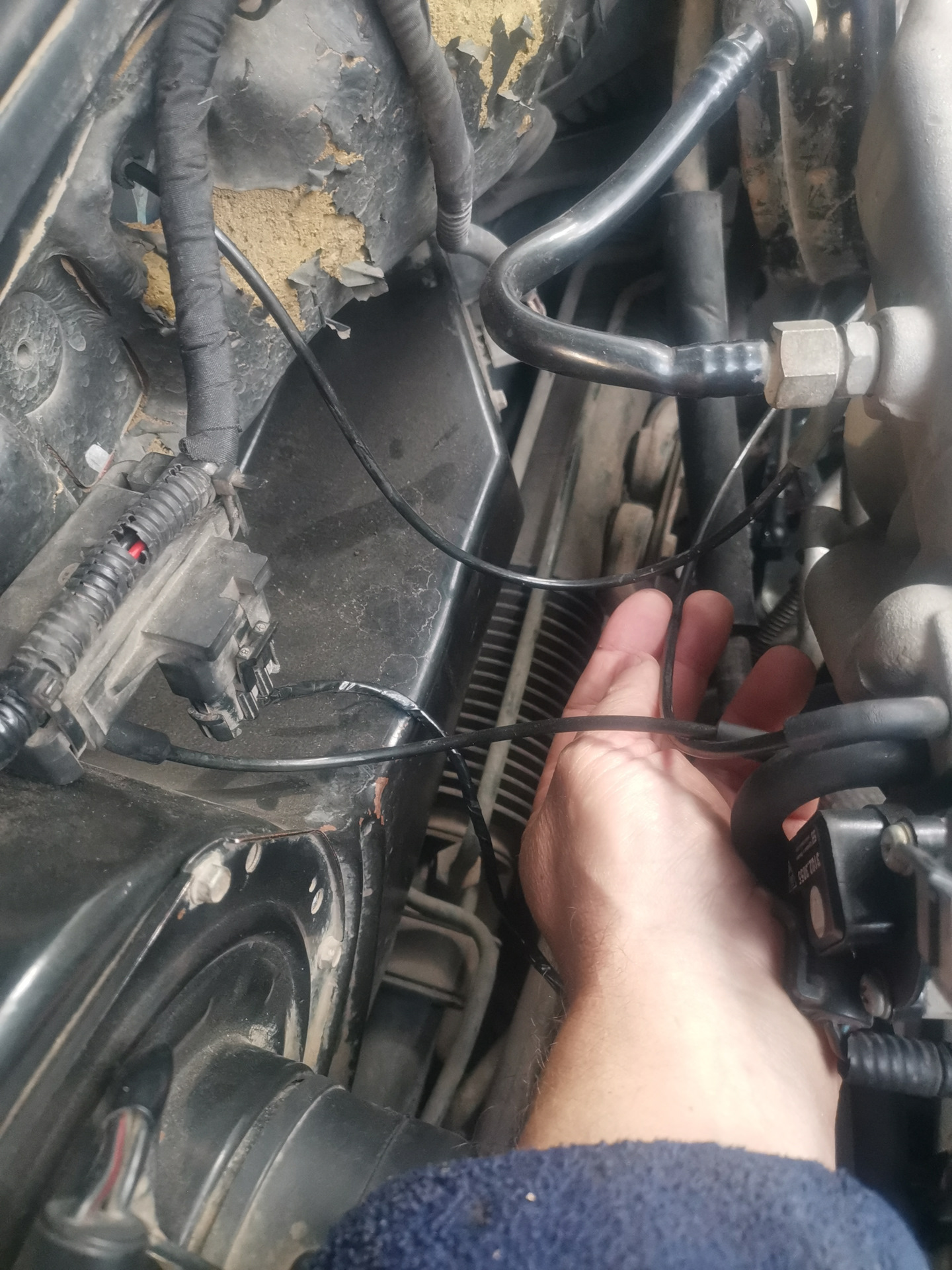

Обнаружил не подлюченный вакуумный шланг от колектора находится под левым колесом. Не могу понять куда он подключается. Последние фото не мой автомобиль, но шланг похоже тот что синий. Идет туда же. Но у меня из груго места вакуум берет. Мотор другой 8 клапанный у меня.

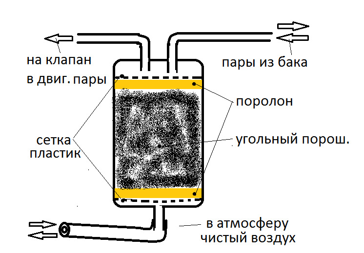

С адсорбера в атмосферу…
Через него дышит топливный бак.
Кстати — подуй в него, если продувается, значит адсорбер рабочий, если не продувается, адсорбер забит и бак не дышит.
Вот рисунок нашел… Думаю понятно
в атмосферу у него снизу вон подключен, а этот где то на клапан должен идти
Абсорбер сверху два шланга подходят и один снизу подходит. А этот куда втыкается не знаю
Снизу никуда не втыкается… под радиатором его конец.

Только странно на адсорбере все занято. Два шланга сверху и один снизу. На адсорбер другой шланг подходит.
ну ты проследи, куда они идут
На схеме выводы подписаны

Он колектора выпускного идет и конец просто там внизу висит.

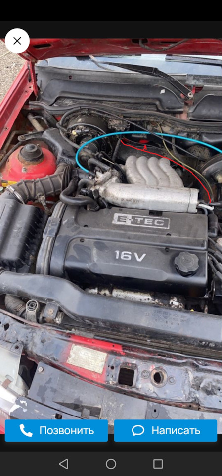

так чёрный шланг на фотках это твой? или просто с интернета картинка?
А понял. Первые фотки твои.
Чёрный вакуумный шланг подключается в датчик абсолютного давления
Мой шланг.
скорее всего он
Ну как бы похоже только подключён к выпускому коллектору, а не как у вас

Вот он как идет
Ну на восьмиклопе эти шланги все подключаются не так, как на шеснаре, тут я не подскажу
