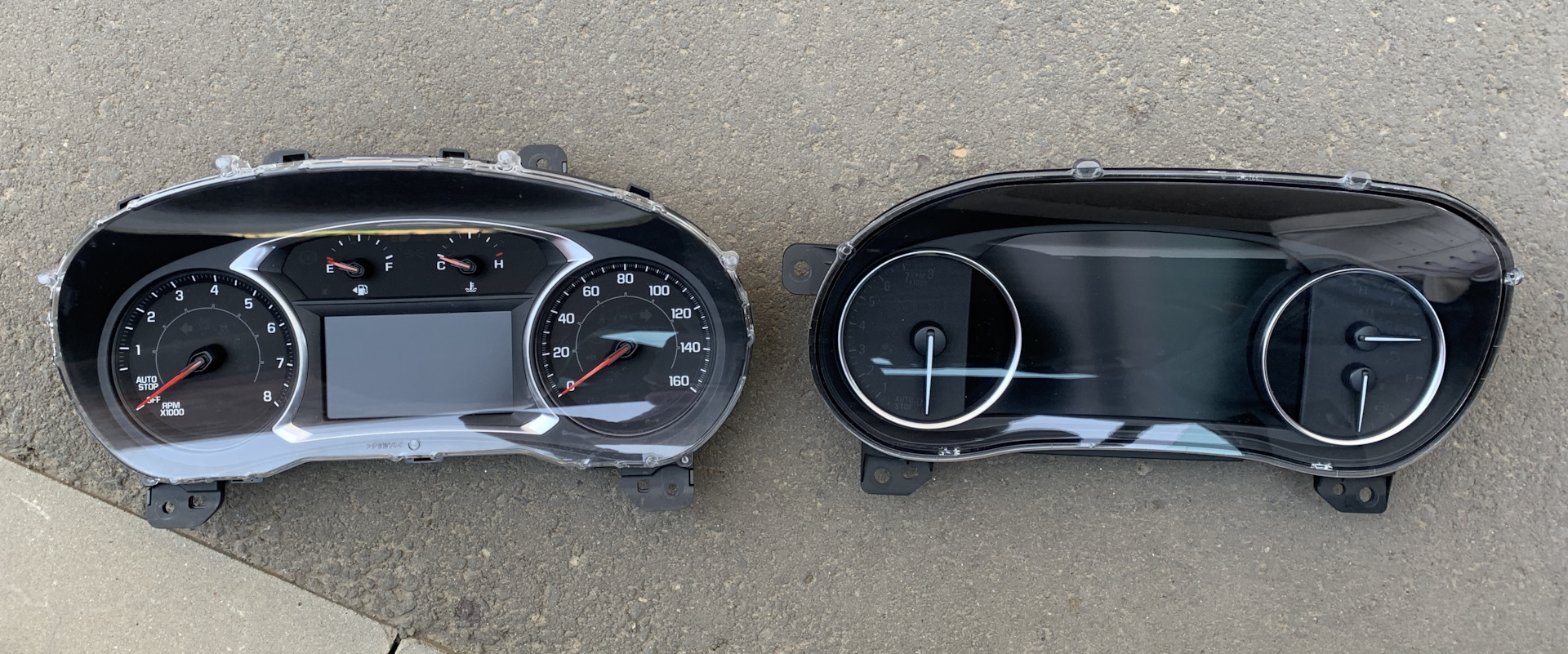

Наверняка многие видели/слышали об установке цифровых приборок от Acadia на наши Местности. До кучи сами GMC в рестайлинге добавили такую приборку в комплектацию Denali.
Так как 100% времени эксплуатации авто ты как водитель лицезреешь эту приборку, было решено ставить, естественно не без борьбы с внутренней жабой))
Приборку приобрел у 6ytnik — приятный и адекватный в общении человек: ответил на все интересующие вопросы, придержал приборку для меня, а также сам отвез на перепрошивку под мой вин небезызвестному MrROCKK. Смело могу рекомендовать!

Теперь переходим непосредственно к снятию приборки. Она закреплена на 4 винах, 2 у нас перед глазами внизу, еще 2 — сверху в глубине.
Отсоединяем штекер и готово — старая приборка в руках.
Чтобы поставить новую, её нужно сначала как положено "доработать напильником" — у акадиевской приборки верхние уши по сторонам, в то время как у террейновской — сверху.
Что делать — проводим операцию, я использовал для этого обычный ручной лобзик, получилось довольно аккуратно.
Сборка в обратной последовательности и вот она, заветная красотка, на месте.
Видом очень доволен, качество изображения отличное, цифровые "колодцы" можно кастомизировать и вывести желаемые показания из доступных туда.
Вот такая доработка получилась, буду рад, если кому-то мой опыт будет полезен.
По деньгам 35тыс сама приборка + 5тыс прошивка.

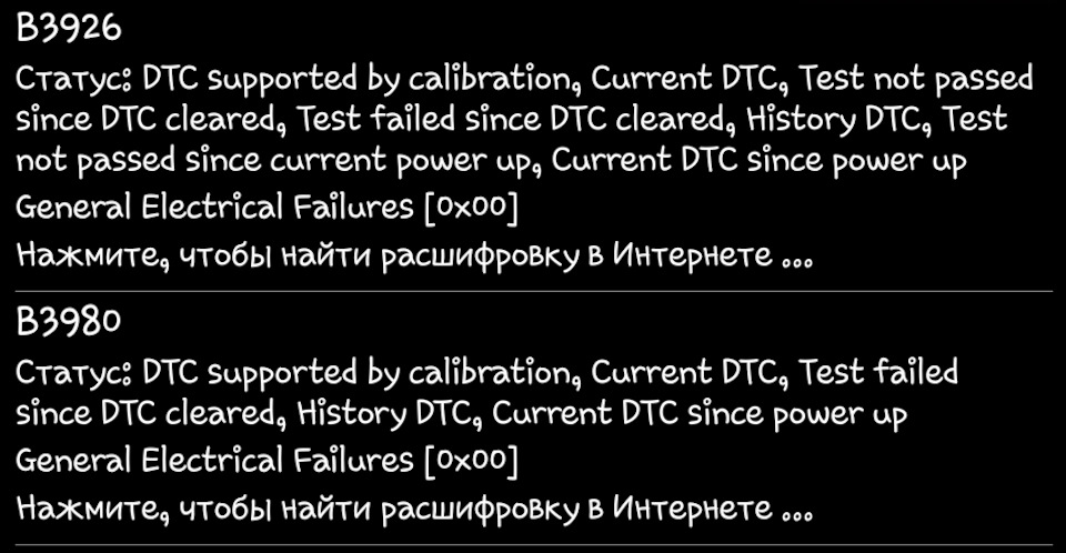

После установки, были какие ошибки по приборке?
Нет, всё завелось без проблем и танцев с бубном
У меня тоже без проблем. Только теперь висят 2 ошибки.
А приборку прошивали же под вин и комплектацию? Не могли тут накосячить?
Да, прошивали. Вот не знаю)) а так всё отлично работает
