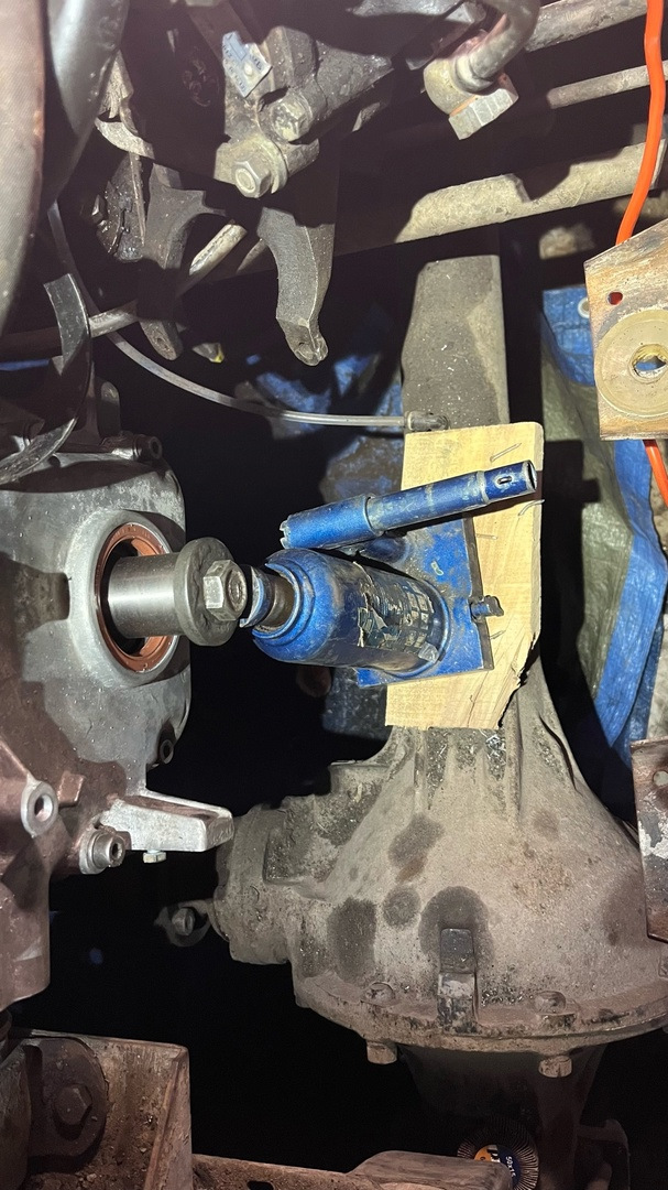

Купил две оригинальные подушки, 1600 руб за штуку, и поехал в гараж, к Буханычу. Пневмо пистолетом открутил болты крепления подушки к раме ( болт на 14, гайка на 19), потом открутил кронштейн подушки от блока (три болта), двигатель приподнял домкратом, уперев его в коленвал (не знаю можно было так делать или нет, но я сделал). После чего был сняты подушки, прочищены посадочные места, проверены на дефект места креплений подушек к раме, и поставлены новые подушки. Все болты, гайки, шайбы, гроверы перед установкой очистил металлической щеткой, болты пропшикал оружейной смазкой

Без снятия кронштейна не поменять?
Я не мог болт открутить, которым подушка крепится к кронштейну. Ну и его наверное не вытащить, так как болт длинный, а места там мало. На правой подушке еле пневмопистолетом этот болт открутил
