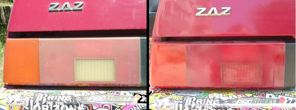

Родные фонари выгорели до бело-розового матового цвета. Отвратительное зрелище.
Искал новые стекла, но у нас только фонари в сборе и дорого. Решил обновить старые фонари. Выбирал между пленкой и лаком. Выбрал лак. Дешево и сердито, а главное и с кривыми руками сделать можно.
Был куплен автолак для тонировки задней оптики. Фонари сняты и отмыты, поверхность обезжирена. Нанес два слоя с перерывом в 15 минут. Потом баллончик накрылся, сломался клапан.
Поставил. Поворотники так и мигают оранжевым, стопы красным, а вот задний ход розовым)))))
Хотел еще баллончик взять, еще пару слоев кинуть, но пока лака нет в местном автомагазине. Буду ждать завоза.

прошло 5 месяцев как результат воздействия нашего Крымского солнца?
Результат)))) Из как "стало" стало обратно как "было".
Говно этот тонировочный лак.
