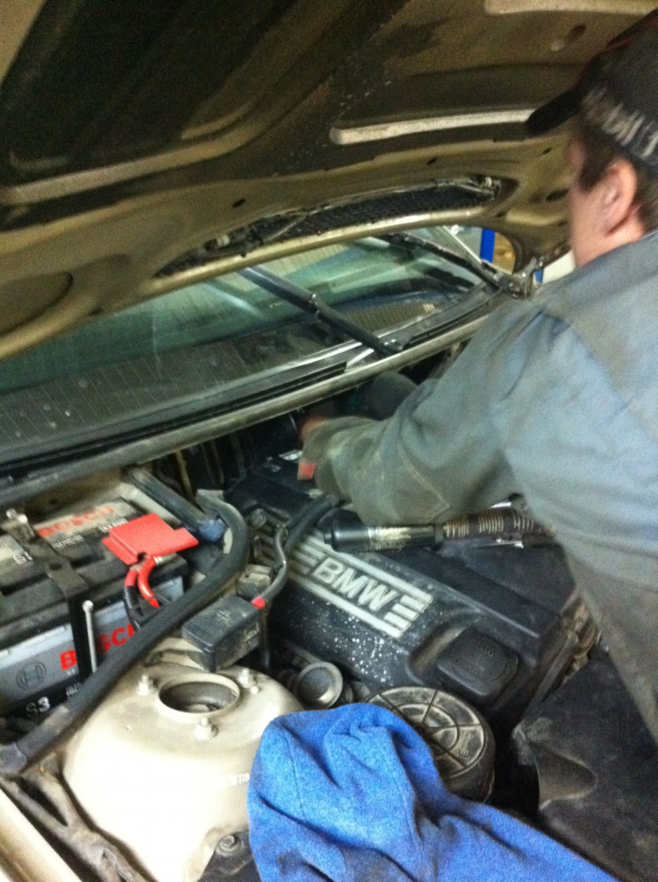

У 46-ых есть известная болячка — рано или поздно начинает верещать мотор кондея. Чтобы верещания попрежнему не было надо просто смазать.
В моем случае все просто: заехал в «Борисово», там не снимая моторчика капнули по капле масла с обеих сторон и все.

А как у тебя было? Верещал именно когда включаешь кондер?
У меня проявилось осенью, пока все не прогрелось, моторчик немного верещал
о у меня та же самая проблемка)
Самое главное просто не забыть — вертикально поставить дворники, тогда беспроблемно моторчик выдвинется
спасибо за совет!)
так это моторчик печки
а ты на что думал? )
фигасе геммор какой до него добраться
уж попроще чем торпеду снимать или лезть из салона))
