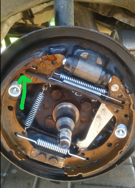

Штош. Давно сюда не писал по некоторым обстоятельствам, но работы с машиной идут.
Пост будет краткий, т.к. нужна помощь, хочется довести работу до конца.
Перебрал задние барабаны, удален колдун. Колдун был заклинивший, цилиндры в барабанах тоже.
Колодки ставили какие-то нехорошие люди и одно колесо каким-то образом постоянно придерживало авто. В одном барабане в принципе не было клина, ручник держал только одно колесо.
Установлено всё новое, за исключением верхней планки и барабанов. Новые тормозные шланги, рабочие цилиндры (для авто без колдуна), колодки, монтажный комплект с пружинками и прочим, новые клинья, тросики ручника, новые ступичные подшипники. Вроде бы всё перечислил.
Машина стала тормозить изумительно, за исключением стояночного тормоза.
Заключительный этап сборки проводил не я, а отец. Он сказал, что верхняя планка с правой стороны подизношена, из-за этого скорее всего ручник с правой стороны плохо держит. Левое стоит намертво.
Действительно ли такое может быть из-за планки? К слову, диаметр барабана 200,5 мм справа и 200,7 слева.
Позже будет пост с артикулами и фотографиями и полным описанием работ.
Плохо держит ручник.

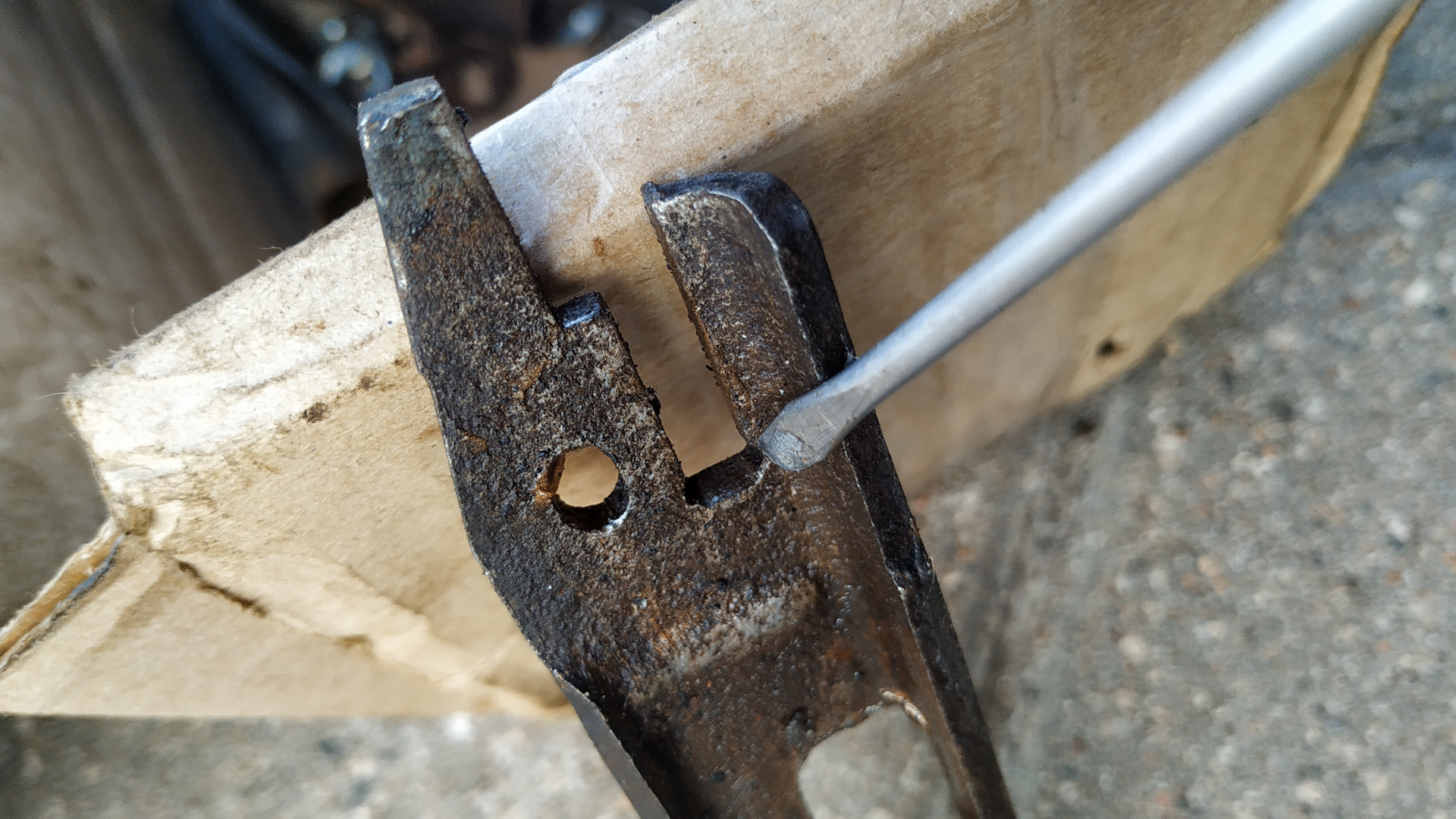

Когда снимешь барабан того колеса которое не держит возьми широкую отвёртку, надови на распорку, между колодкой и распоркой, посмотри как опускается клин, может он подвисает не опускается или наоборот выдавливается.
Когда клин опускается долдны быть щелчки, это говорит о том что клин занимает новое положение, штопорится.
Да, попробую. Там же и пружинка должна тянуть его вниз. Разве нет?
Да должна, но он может подвисать.Посмотри как я написал.Всё что пишут ерунда, барабаны менять и ещё какую ерунду.Барабан если не имеет овала будет тормозить пока клин не провалится).или не протрётся)Если есть кромка от выработки в барабане, то в новых колодках можешь слегка напильником снять угол по краям или проточить сам барабан.
Даю 90% что дело именно в клине.
PS. повторюсь, тросы должны быть одной фирмы, цилиндрики одинакового диаметра.
Сразу повторюсь, что все ставилось одного производителя, цилиндрики одинаковые.
Кромки от выработки нет почти. Плавный переход, нет прям ступеньки.
Машина тормозит изумительно, но стояночный тормоз у правого колеса — печалит.
Если стояночный тормоз печаль то и обычный будет не с полным усилием.Делай как я говорил, разводи колодки, смотри как опускается клин и фиксируется насечкой (щелчки).В распорке в этом месте должен быть прямой острый угол для фиксации, бывает что он слизан, надфиль в руки.

По заводу на колодках в этом месте тоже должна быть насечка как у клина мелкая, китайцы её не делают, но если клин нормальный он продавит сам.
Решишь проблему с опусканием и фиксацией клина, будут у тебя тормоза без проблем)

Вот в этом месте отвёрткой разводишь и смотришь на работу клина.

Чтобы ручник держал нужно чтобы клинышки опустились. Клин может не опустится из-за слишком жёсткой толстой пружины на планке, просто колодка не отходит от планки при нажатии тормоза. Ещё может клин не отойти если после ремонта был не ослаблен трос ручника. Ослабил ручник, сделал сборку задних тормозов, нажал на тормоз, клин опустился, тогда натянул ручник.
Ты считаешь что автор глупый? По началу заменил тросы, зажал их а затем начал ставить новые колодки?) Цилиндрик растянет любую пружину.
Про колодки я образно сказал. Про пружины там отдельная тема. Посмотри что держит каждая пружина. Нижняя держит две колодки. Верхние держат планку и колодку. Если бы верхняя большая пружина держала две колодки то другой вопрос, а так большая пружина верхняя держит колодку и планку, между ними стоит клин который от сильно жёсткой пружины не освобождается. Если клин не опустился, то придётся тросы натягивать сильно, рычаг ручника отходит от нужного положения и зажимает клин и из-за этого клин вообще не опустится

Проверь клинья.возможно отходит обратно из за плохой насечки, не фиксируется (на колодках насечка тоже должна быть).Возможно плохо развоздушил.
Т.к. я езжу на ней 10% от всего пробега в лучшем случае, так что собирать стал как для авто без колдуна. Мне так спокойнее будет.
Как примерно насечки должны выглядеть?
Воздуха в системе точно нет. Прогнали тормозной жидкости в районе 1,5 литров.
На клине и колодке поперечные полоски-насечки, для того чтобы фиксировалась самоподводка колодок.
