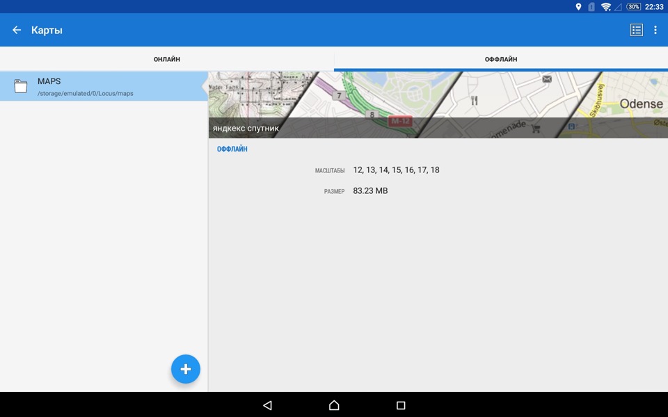

или при наличие дома wi-fi прокешируем нужный нам отрезок карты(просто пролистаем при разных маштабах)она сохраниться в кеше, и можно будет потом смотреть без интернета.
и второй способ, который выбрал я:на списке карт нажимаем на три точки и выбираем"загрузка "
и видим окошко:видимый экран и произвольная область
нажимаем куда хотим и видим примерно что получится, слева можно менять маштаб, который будет загружен
далее ждем несколько минут(зависит от объема)и у нас в планшете есть offline карта данного района, что делает нас никак не зависящим от интернета,
и получаем
при увелечении все читается на раз, даже столбы ЛЭП

Привет. Качаю архив, распаковываю по указанному пути и ничего не происходит, список карт не меняется. Что может быть?
Привет, в архиве должны быть файлы картинки и файл с разрешением xml
так и есть
вы кидаете locus/mapsonline/custom?
Уже всё ОК. Перезагрузил телефон и всё появилось
