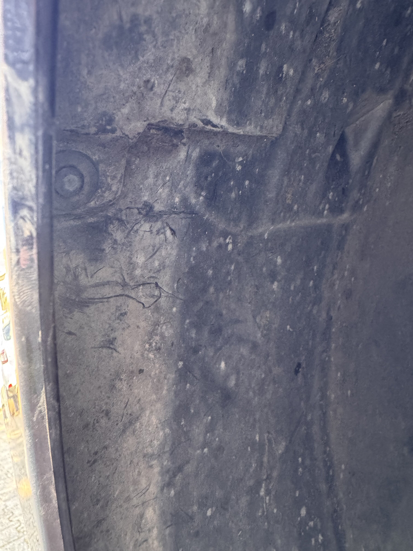

Когда менял гранату заметил следы фреона на пластике под радиаторами. Беглый осмотр показал усталость радиатора кондиционера в области осушителя. Решил с решением этого вопроса сильно не затягивать и заменить радиатор как можно скорее.

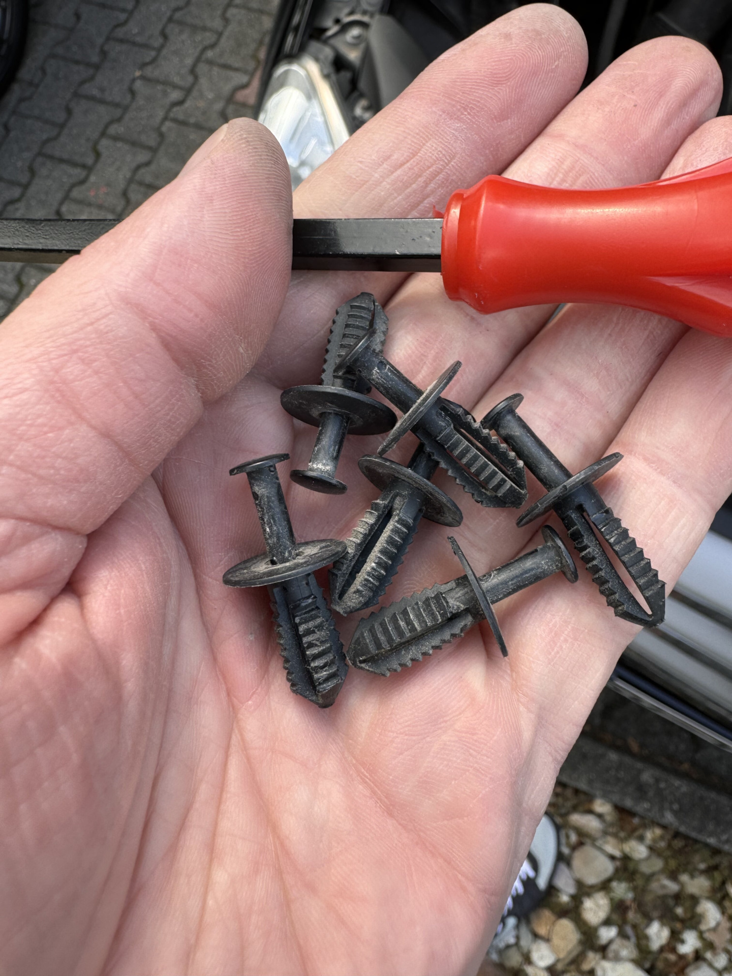

Вначале хотел все сделать на парковке перед домом просто вынув радиаторную решетку. Для этого нужно вынуть 6 пластиковых клипс
Вынимаются достаточно легко и выглядят так

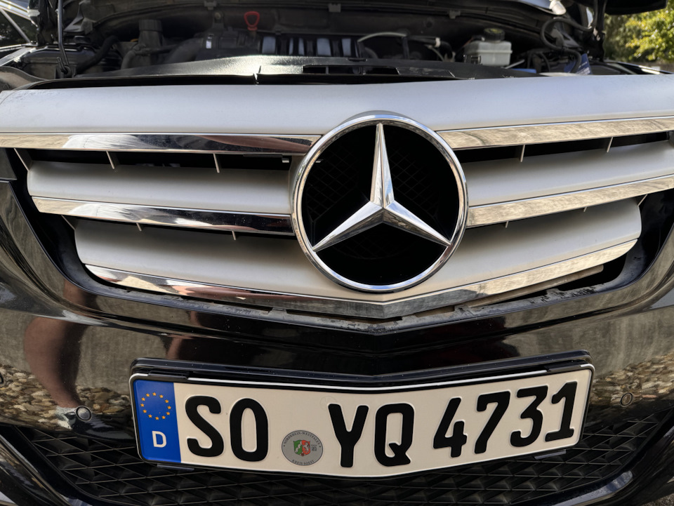

После чего при помощи пластиковой лопатки / плоской отвертки или чем то похожего снимаем радиаторную решетку. Она держится на 5 пластиковых крепежах внизу и двух сверху (справа и слева по одному).
Первым делом снимаем ее с нижних крепежей, после чего просто тянем наверх и снимаем с верхних крепежей, поочередно. Сборка в обратном порядке. Вся процедура занимаем не много времени.
После снятия решетки мне открылась такая картина

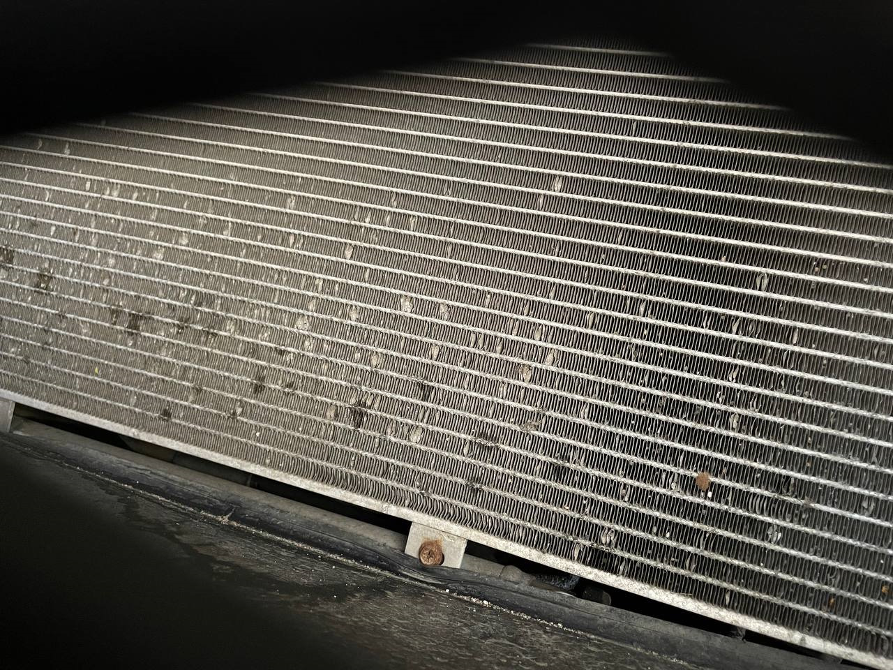

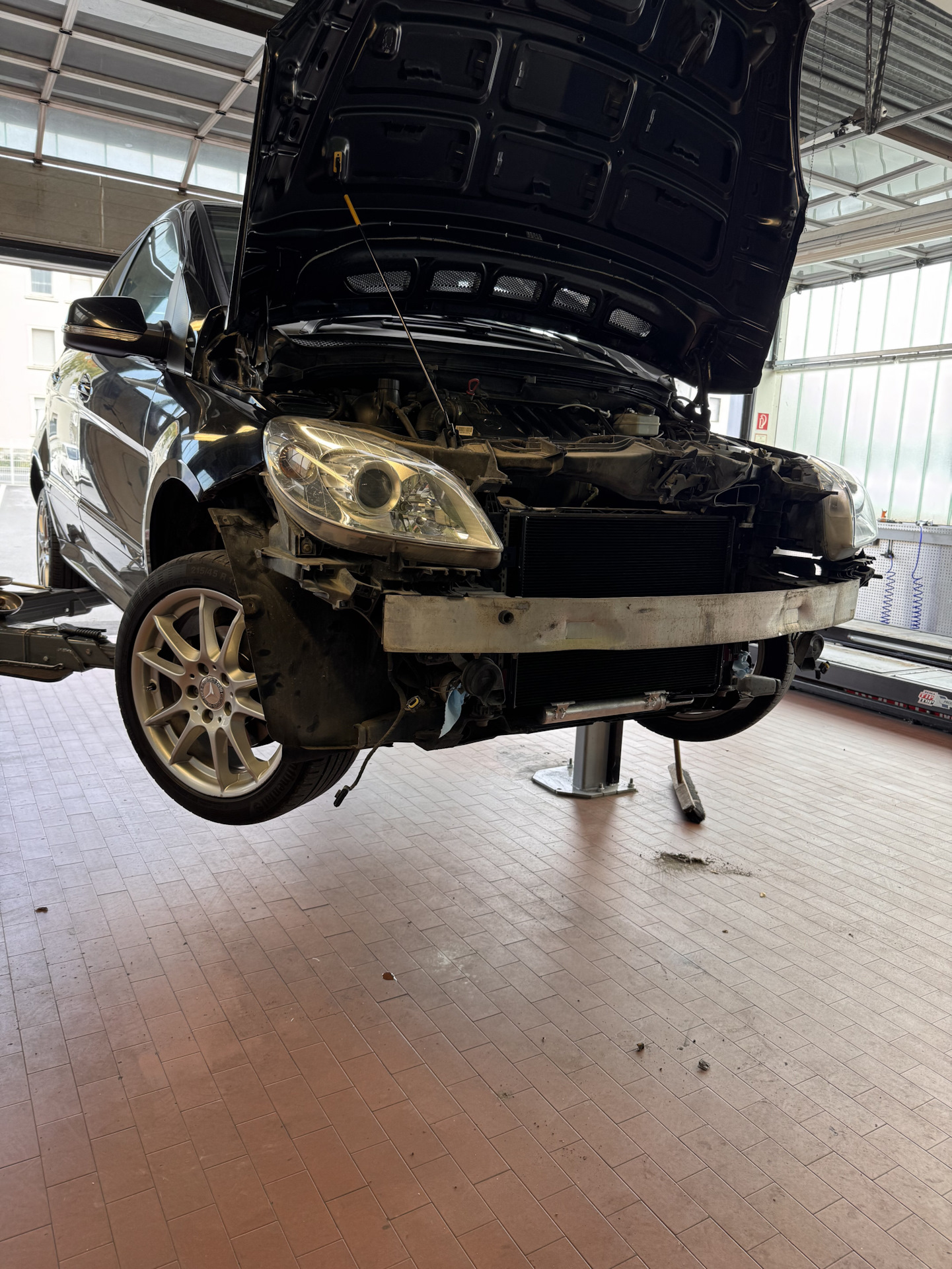

После снятия бампера мне открылась следующая, не очень приятная, картина
ну и виновник этой беды
Дальше необходимо снять пластиковую защиту. Она просто вынимается. Но я рекомендую снять нижнюю, левую (если стоять лицом к машине) часть и после чего загнув противоположную, вынуть пластик наружу
После чего снимаем интеркулер и получаем полный доступ к радиатору кондиционера. Для снятия трубок можно использовать головку Е10 или обычную на 8, не имеет значения. Сам радитор держится на пластиковых защелках. Так же не забываем о датчике давления, что бы вынуть радиатор необходимо вынуть фишку из датчика, он находится возле осушителя.

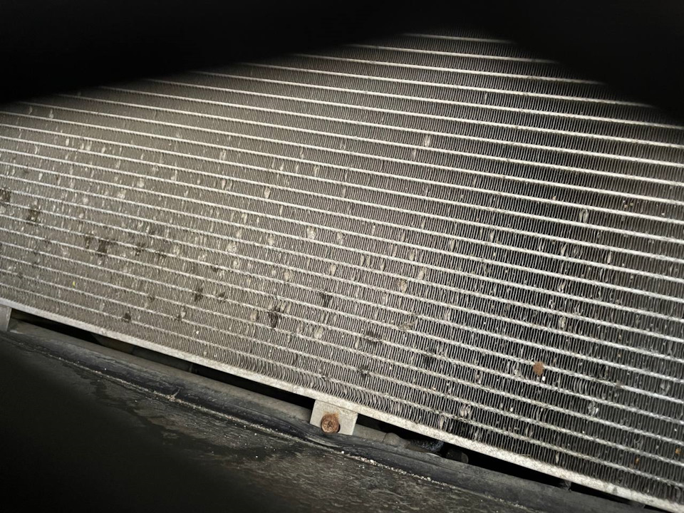

Здравствуйте, подскажите номер радиатора. Обратил внимание, что радиатор покрыт эмалью и вероятно это будет плюсом при контакте с реагентами. У самого сейчас проблема с радиатором. Вид на фото после 1 года эксплуатации. Радиатор Luzar LRAC 1520. Темные пятна это выходы фреона и масла через микротрещины.

для того, что бы нормально определить утечку нужно светить ультрафиолетом. Он все покажет.

Большое спасибо. Они и светятся в ультрафиолете. ☹️

Тогда ему уже пора на покой.
