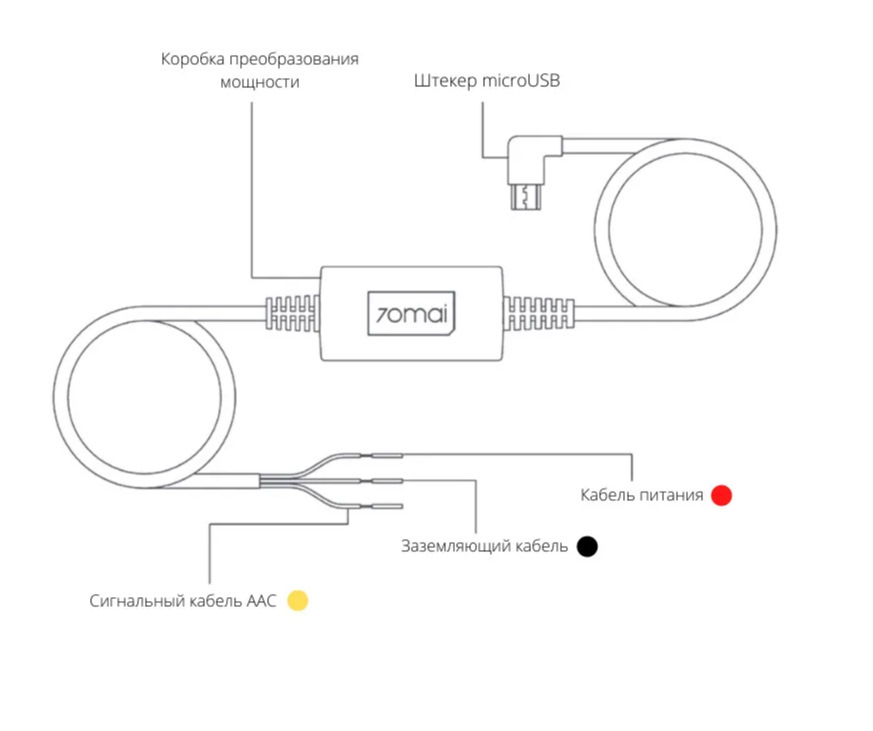

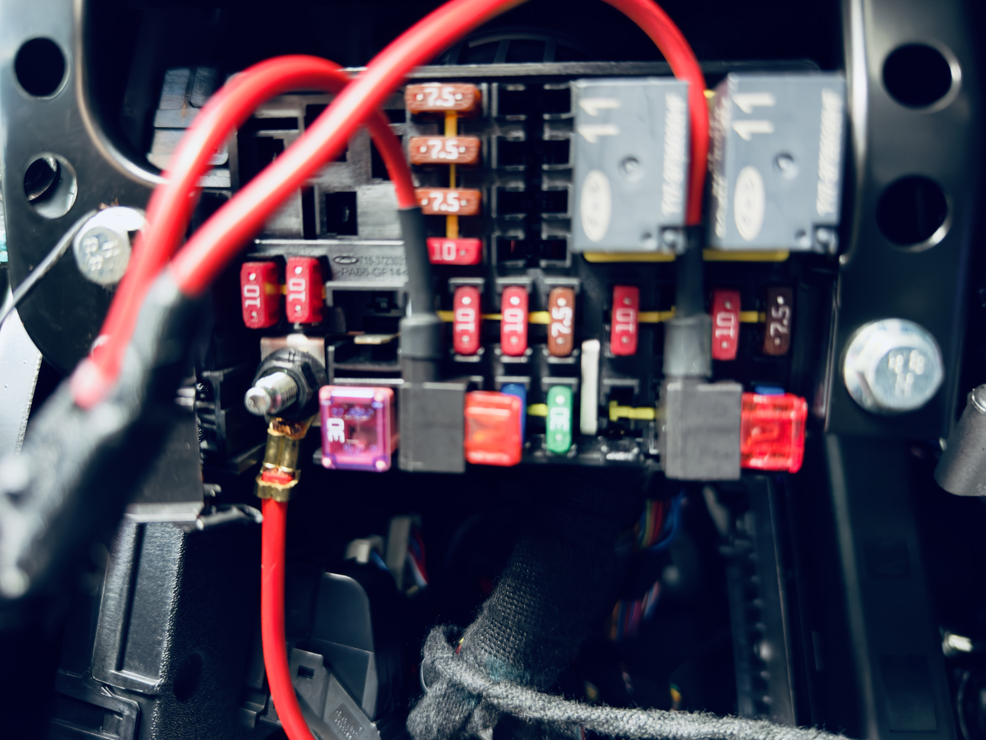

1) Видеорегистратор 70mai A800s.
Схема подключения:
Использовал разветвитель предохранителей мини.
На озоне 200₽.

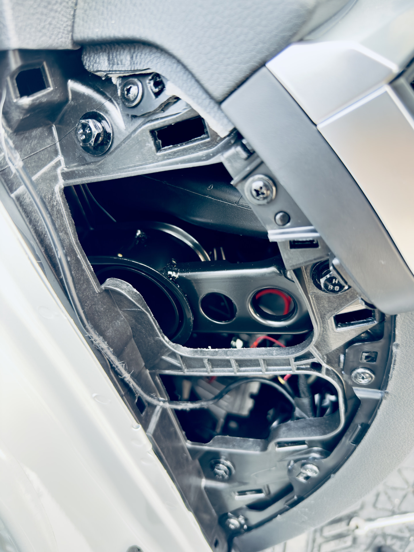

Также чтобы снять накладку сначала открутите 3 болта слева за заглушкой. Машина новая, все идет туго)

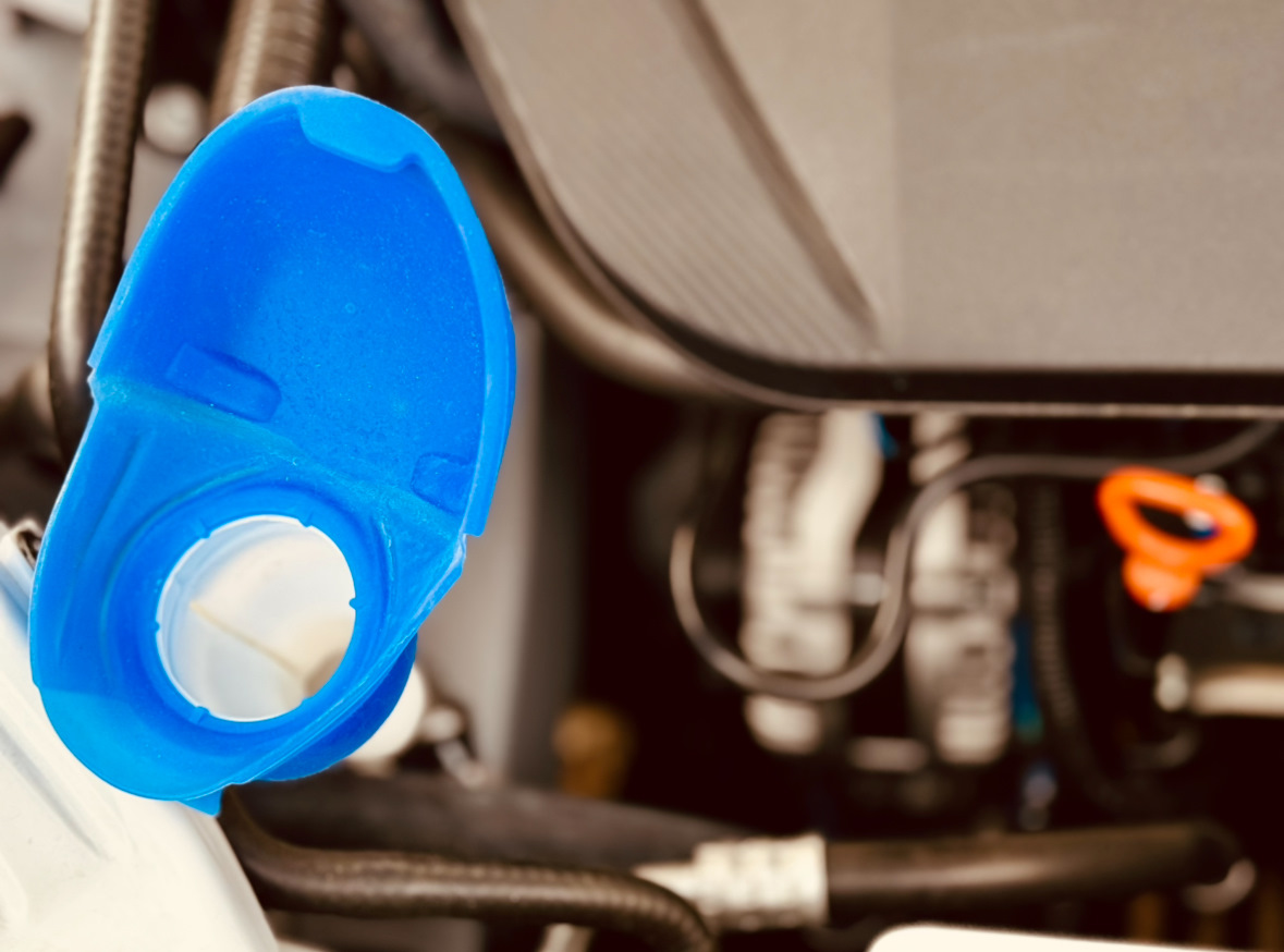

2) Непроливайка в бачок ОЖ, а то он уж очень предательски возвышается над генератором.

Поделитесь пожалуйста ссылкой на крышку 🙏🙏🙏
Непроливайка на бачок? Брал 2 года назад на озоне, и она не идеально встает, подрезать надо.
Понял, спасибо
