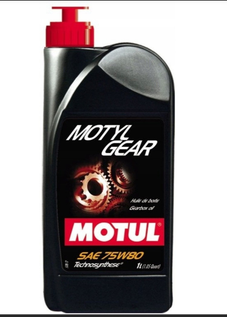

Всем привет. Давненько назревал вопрос о замене маховика. Думал ещё поездит, но вибрация усилилась. А на днях начал постукивать. Заказал полный комплект сцепления LUK 600019700. А также 2 литра трансмиссионого масла MOTUL MOTYLGEAR 75W-80. Осталось докупить сальник коленвала и сальник первичного вала коробки. Двигатель K9K836, коробка TL4.
Оригинальный маховик по VIN номеру :
123003948R. В описании комплекта LUK этот номер присутствует в оригинальных номерах. В общем жду, когда приедет.
