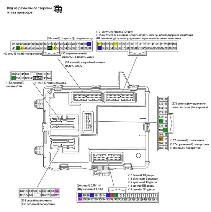

В интернете есть схема с распиновкой блока ВСМ где уже указаны пины, куда необходимо подключить сигу.
Но ни в одной карте монтажа вам не расскажут про имитацию нажатия кнопки, после отключения поддержки зажигания. Без неё сига не сможет заглушить тачку. У нас же нет физического ключа и классического замка зажигания.
1. Для имитации нажатия кнопки зажигания цепляем один из свободных каналов(3) на пин 101 и задаём простейшую программу
"17. Получение команды на остановку двигателя — охрана включена — задержка 1сек — импульс 1сек"
И не забываем снять галочку с контроля дверей во время работы этого канала, чтобы сига не вываливалась в тревогу.
Но, это не всё. Зажигание мы выключили, а дверь не открывали, соответственно ГУ и все бортовые системы продолжают работать. Хоть ожидание выключения их и составляет 15минут, но выглядит это мягко сказать, как недоработка. Исправляем.
2. Для имитации открытия двери водителя, ещё один свободный канал(5) вешаем на пин 17 и задаём для него программу.
"18. Остановка двигателя — охрана включена — режим турботаймера — задержка 2сек — импульс 1сек"
3. Для правильной работы ЦЗ, на пин 50 и пин 80 можно подключить каналы 7 и 8. При этом черные с красной полосой провода в разъеме Х1 соединяем С МАССОЙ.
У меня же они были подключены напрямую к силовым цепям Цз — как оказалось грубейшая ошибка допущенная тем кто ставил эту сигу.

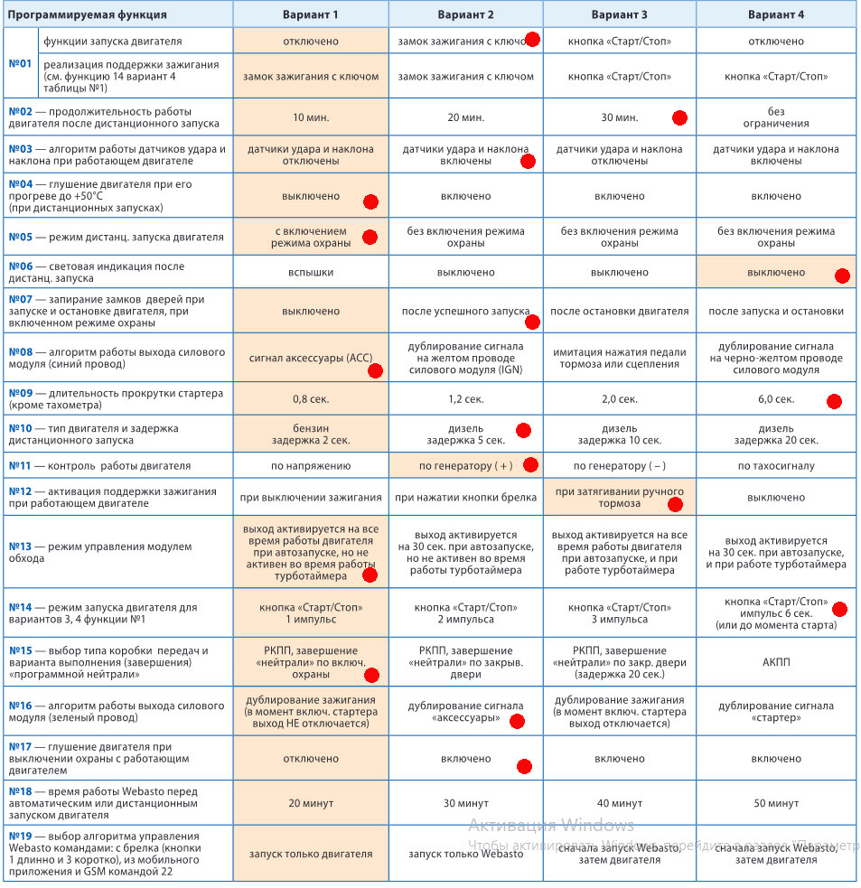

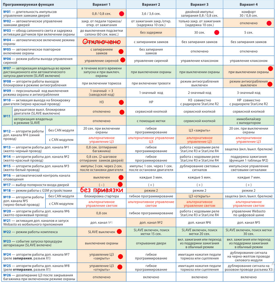

Контроль ручника включил по кану. Контроль дверей развёл по аналогу; при контроле по кану, сига будет выдавать тревогу при имитации открытия двери водителя.
Для правильной работы всего этого коктейля были заданы настройки.
