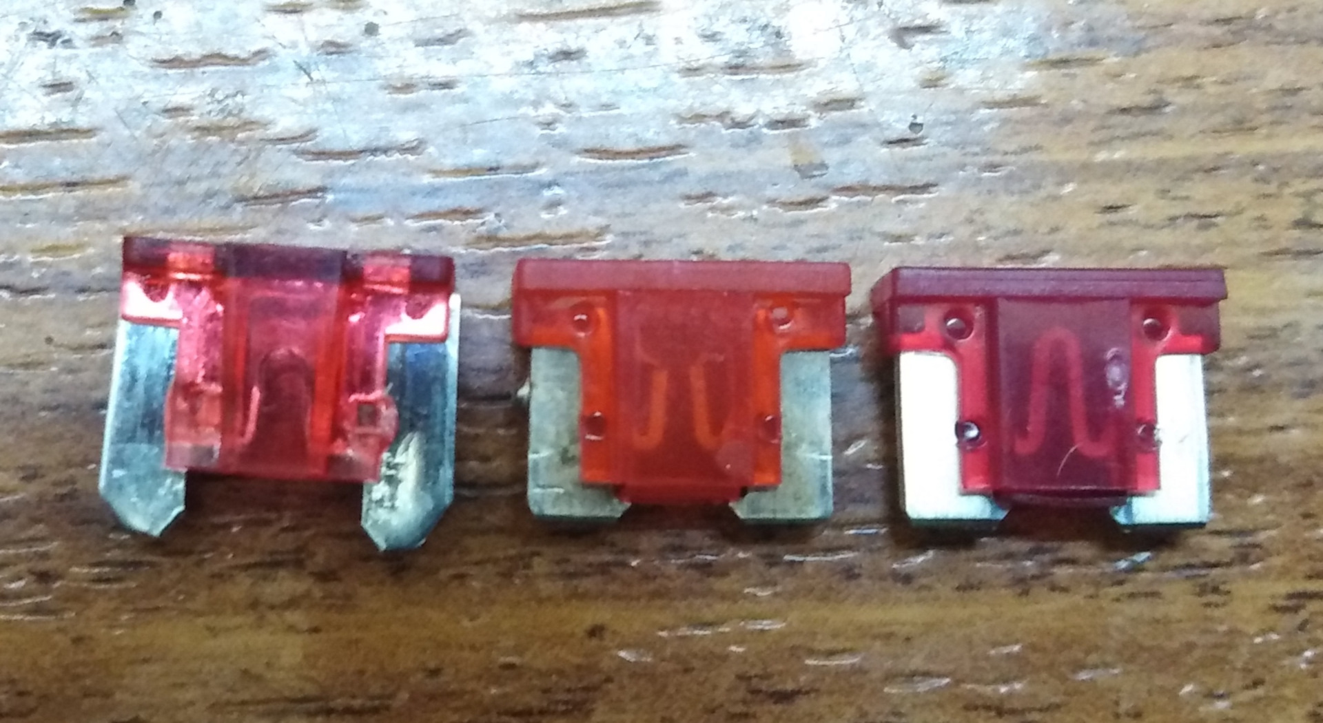

Решила поменять подсветку салона на холодную диодную с Алиэкспресс. Поменяла во всем салоне, но никак не получалось в бардачке снять плафон, поэтому сделала это сейчас, через год.
В итоге вставляю диодную лампу, и вырубается весь свет в салоне. Проверила под рулем предохранитель света салона — сгорел.
Думаю «Ну ладно, может надо было свет вырубить перед установкой, наверно перепад напряжения какой-то случился». На следующий день, не вынув ту последнюю китайскую диодную лампочку из плафона бардачка, меняю предохранитель (нашла запасной непосредственно на блоке под рулем). Вставляю предохранитель, он сразу искрит и сгорает.
Решили прозвонить эту диодную лампочку — у нее оказалось нулевое сопротивление — выявили причину двух умерших предохранителей. Прозвонили такие же запасные лампочки — сопротивление есть.
Вывод: перед установкой новой лампочки прозванивайте её, мало ли.
А дальше, когда у меня не осталось предохранителей, пришлось искать на торговых площадках.

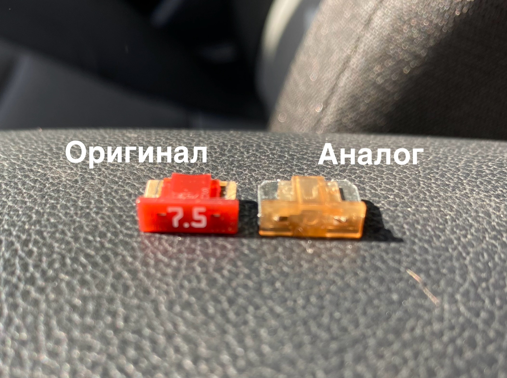

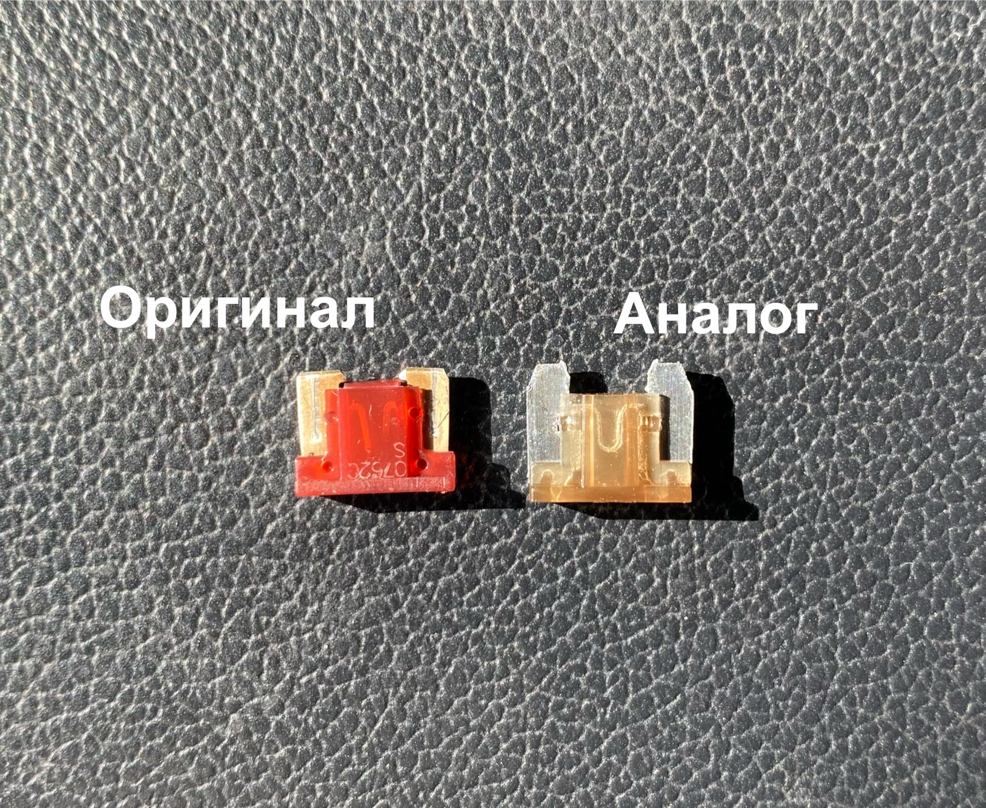

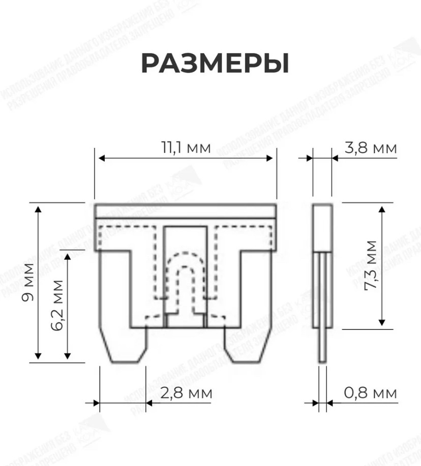

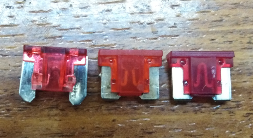

Это был квест: на KIA Ceed 2 JD 2012-2015 года под рулем предохранители типа Micro, но не простые, а с короткими ножками — имейте это в виду.
Данную информацию не нашла нигде на Драйве, поэтому выкладываю:
1. фото оригинального предохранителя и купленного на WB
2. схему габаритов предохранителей салона

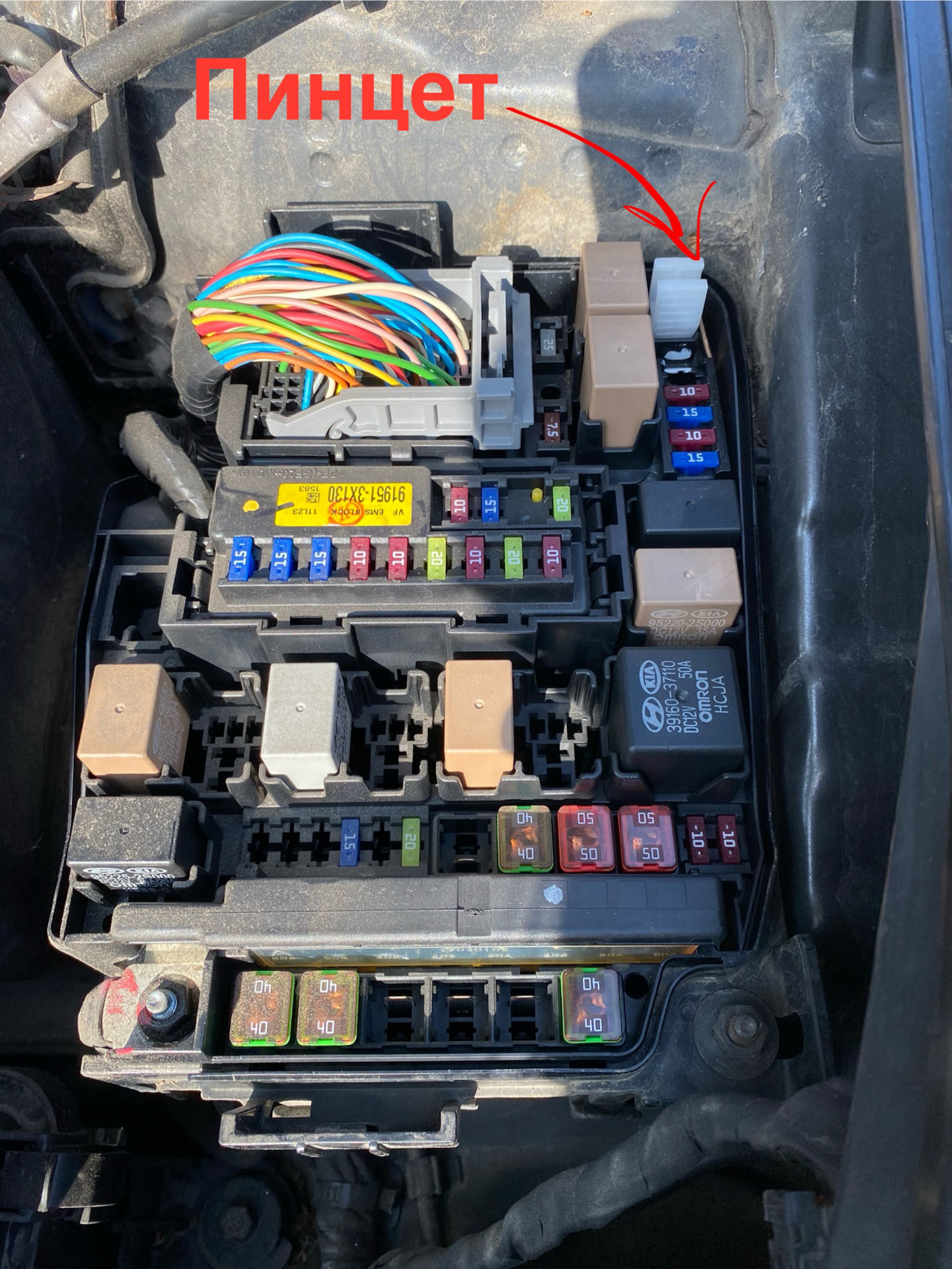

3. где лежит пинцет для снятия предохранителей (в блоке предохранителей под капотом)
Также на всякий случай показываю, предохранители какого производителя встали в машину, и ссылку на них
Предохранитель микро, 5А, 7.5А, 10А, 15А, 20А, 25А, 30А

без разнитцы что с короткими, что с длинными, торчать просто немного будет

Предохранители Tesla справа, один в один с оригиналом- в центре.
Спасибо за наводку )
andrews30
А ссылочку можно
Нет, я покупал давно.
