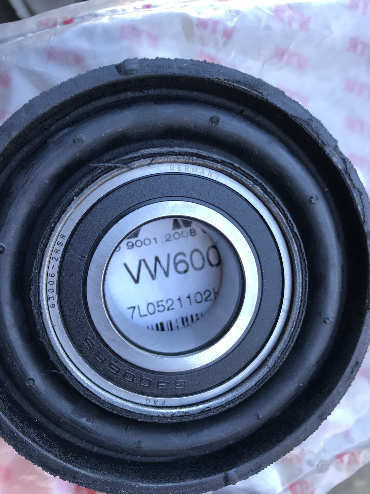

Добрый день всем. Кто покупал недавно подвесной от VTR VW6001R? Нашел информацию, что был изменен у VTR поставщик подшипников и он вполне надежный сейчас стоит, у кого есть фото?
На подшипнике написано fag Germany и тд. Но похоже через 2 недели загудел между 50 и 60 км и пропадает резко. Скоро буду поднимать смотреть.
Такая же фигня. Не сильная вибрация от 50 до 60, потом тихо. Резинка на подшипнике целая
Купил на днях, но еще не ставил. подшипник сомнительного качества смазки почти нет. покупаю другой подшипник буду менять

Подтверждаю, VTR VW6001R через год резинка целая, подшипник сильно гудит.

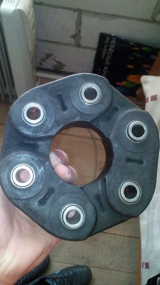

продам новую муфту карданного вала. Муфта новая, оригинал для туарегов с 2003 г.в! Брал себе, но машину продал так и не поменяв муфту. В подарок новый салонный фильтр! Цена 2.500 рублей. Отправлю транспортной хоть куда! купил, хотел поменять, но тур продал быстрее )
