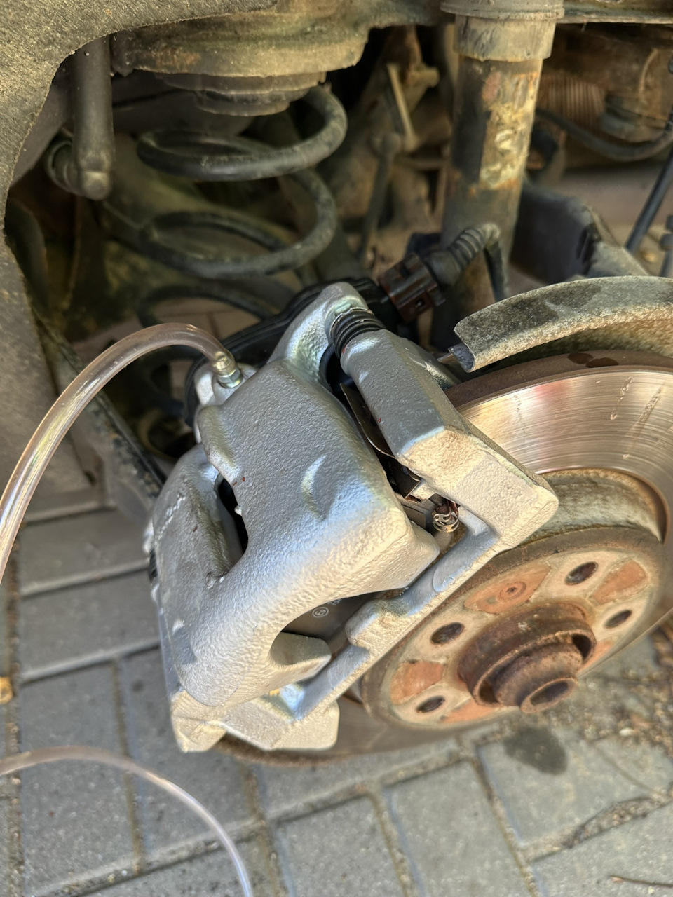

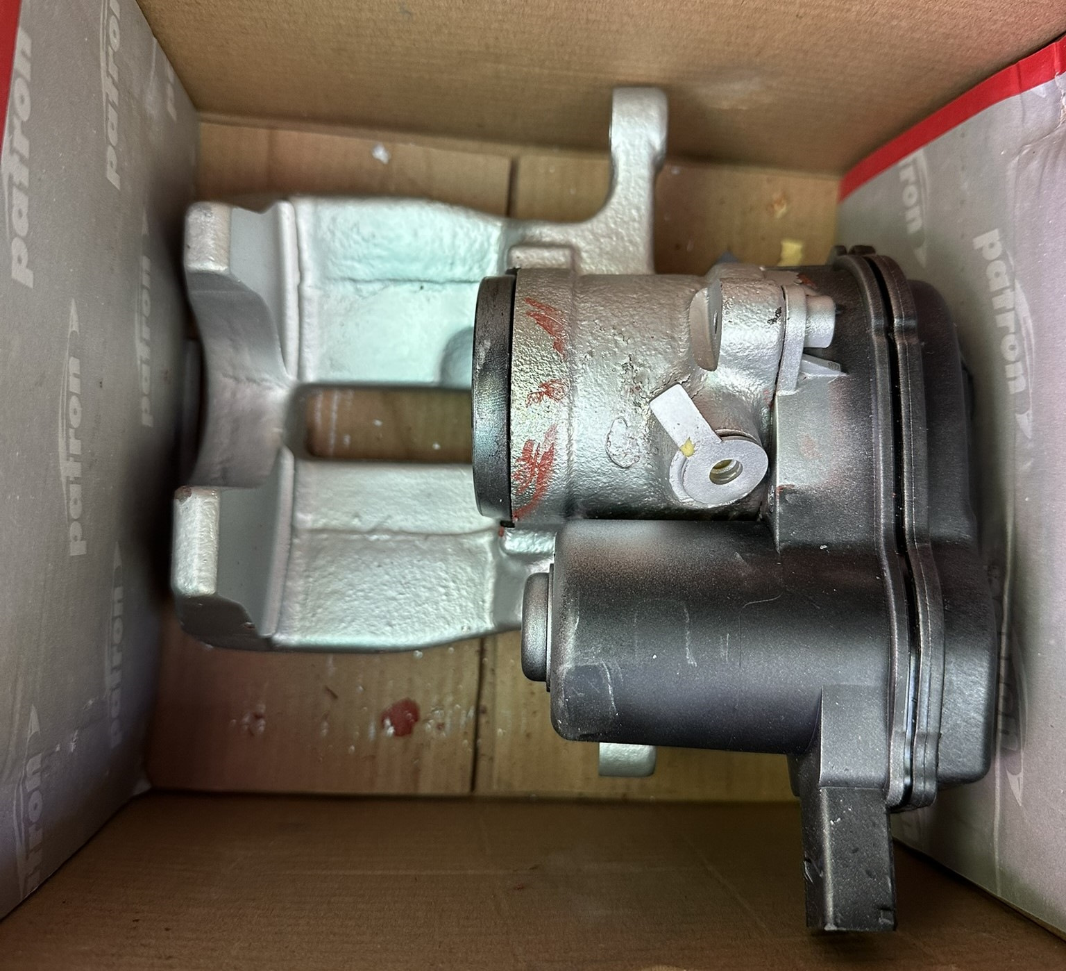

После замены дисков колодок по кругу, проехал тыс. 20 км, износ колодок 50% (зад). Обратил внимание, что при торможении снова авто начало клевать "носом". При замене колодок была проблема с вкручиванием цилиндров суппорта. Но вроде как вкрутил, все работало! Сейчас снова такая проблема. Решил заменить в сборе суппорта . Попалось предложение по PATRON (PBRC242, PBRC243), со скобами и электромотором, ставь да едь! Решил попробовать.
Болтики все открутились и вот прокачиваем:

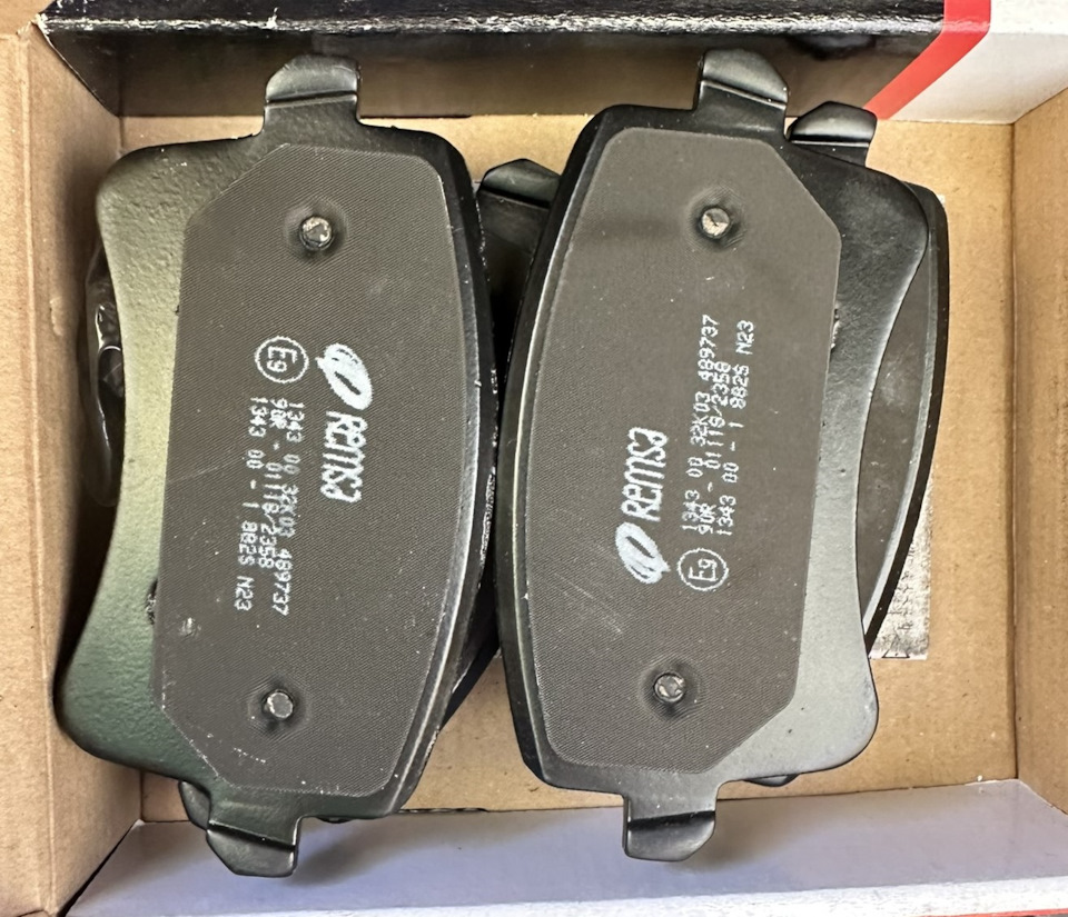

Колодки так же новые Remza RA 134300:

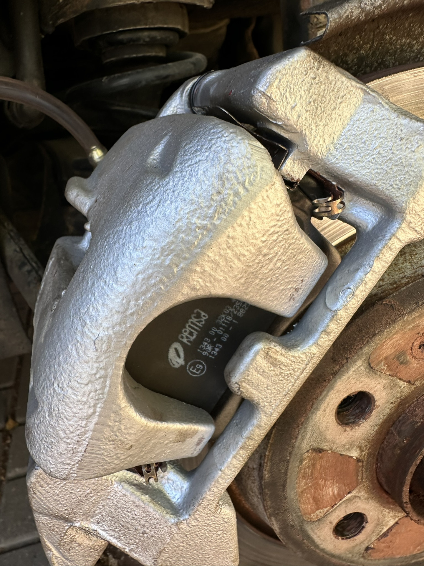

Все на месте:
Работает четко, без проблем! Можно ехать на ГТО!

Просто вдавливаются, 12 лет машина была, столько вдавил и не пересчитать
Комментарий удалён
Менял буквально месяц назад диски с колодками, взял у друга набор для суппортов, все разобрал, начал собирать и долго не мог найти насадку для вкручивания цилиндра, потом психанул и решил просто вдавить и о чудо цилиндр просто вошел внутрь. Но, для начала нужен ноутбук с Васей для разводки колодок и последующего свода и теста исполнительного механизма для равномерного распределения тормозных усилий.
Васей разводил и сводил! Я вкрутил и одновременно надавливая! Значит я зря крутил!
Я не правильно выразился, Вася нужен для развода электронного ручника(в сервисное положение), а цилиндр вкручивать ручками после того как извлек колодки.
Andrey8890
На данных суппортах поршень вдавливается.
Это на прошлом поколении с механическим ручником поршень вкручивался.
Andrey8890
Ну типа того, перестраховался.
В сети есть информация
Комментарий удалён
Elsa и множество видео и отчётов о замене колодок в помощь. На вагах они просто вдавливаются
Комментарий удалён
верные, еще какие верные, именно вдавливаются!
предварительно разведя ручник
Согласен, нечего там вкручивать, Васей развел и дальше просто вдавил
поршни в задних и передних суппортах не вкручиваются, а просто вдавливаются)
в задних предварительно нужно развести ручник "васей"
