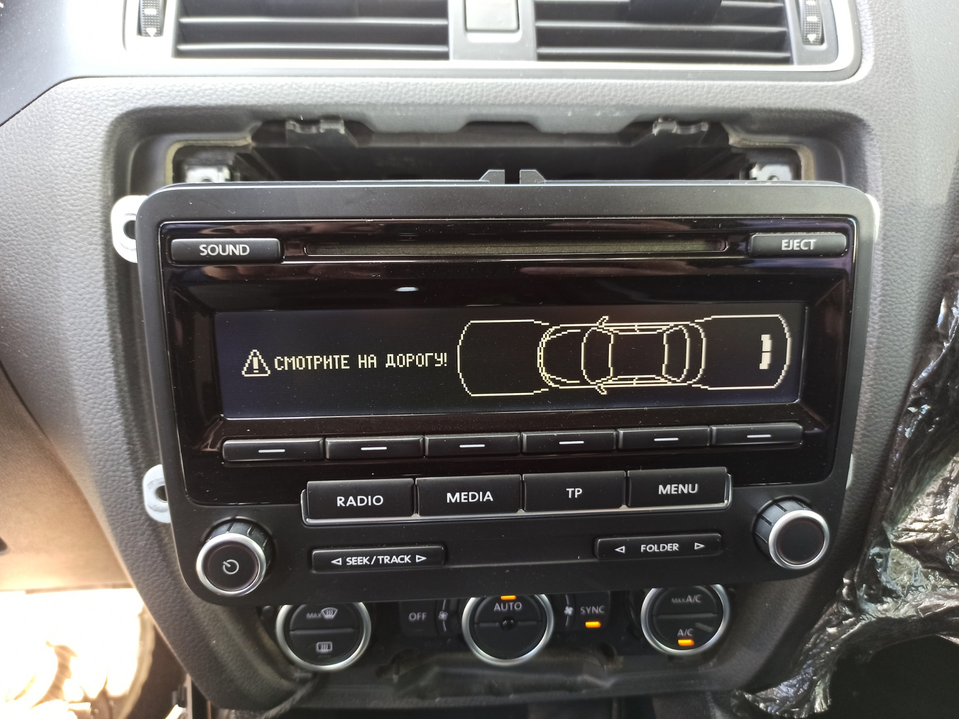

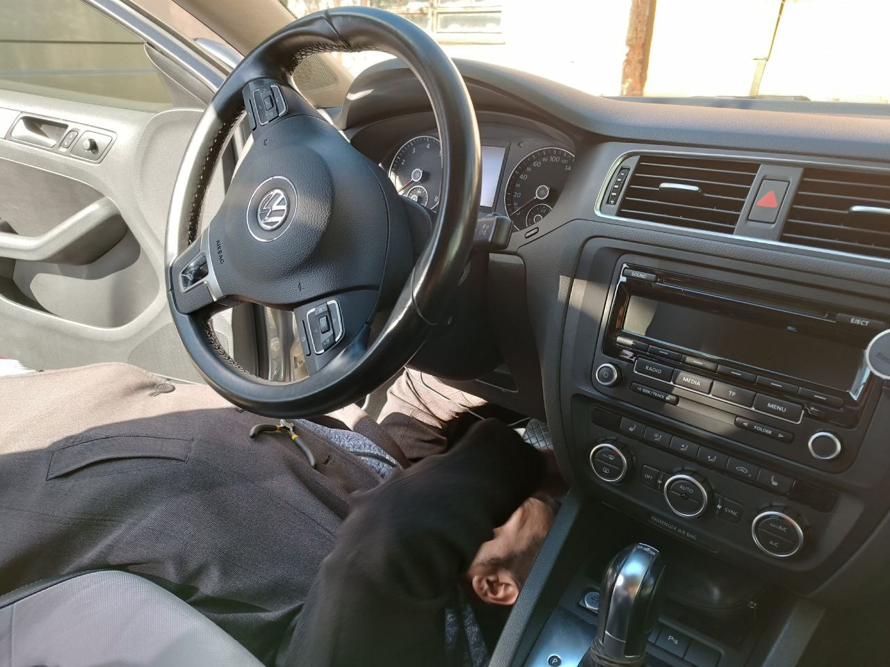

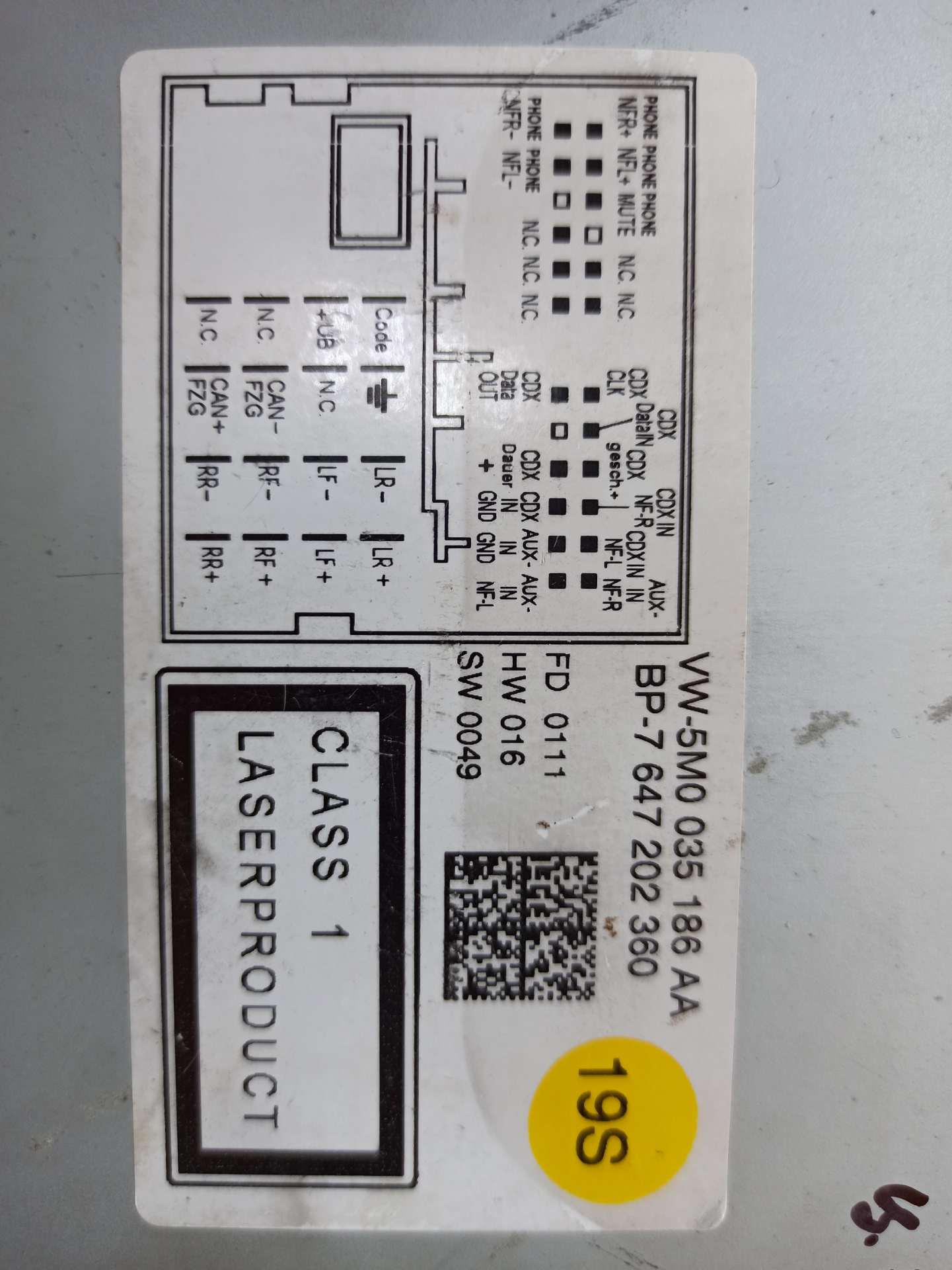

Вторая Jetta 2013 г. за месяц. Разные магнитолы, а проблема одна и та же: поменяли голову, при включении задней звук притихает, но данных с датчиков на экране нет.

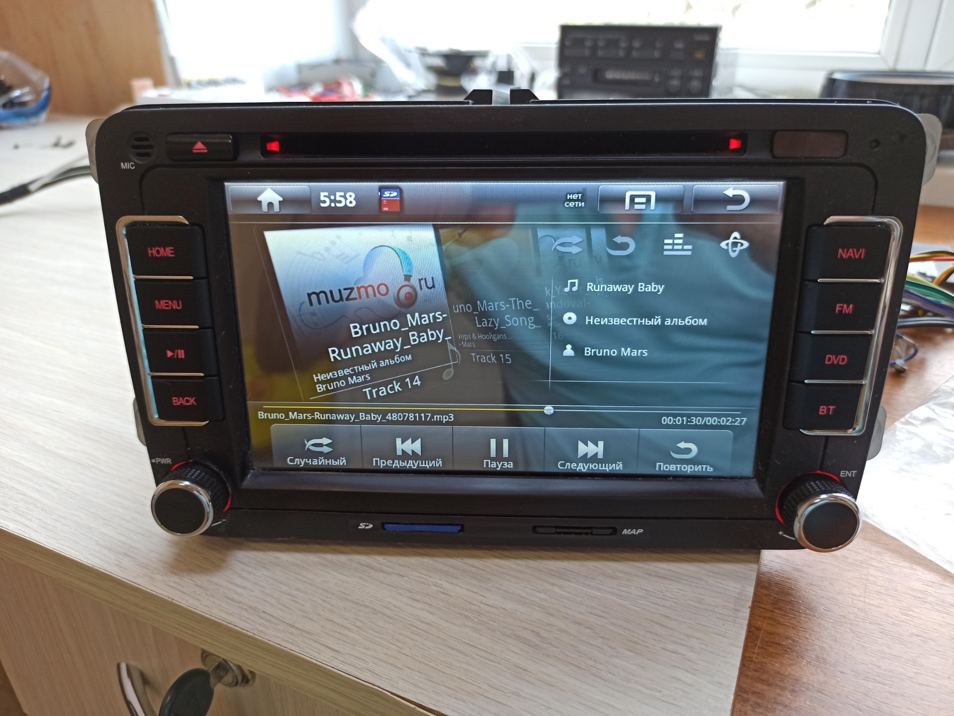

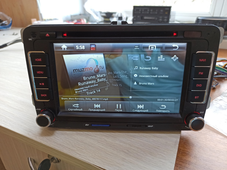

В прошлый раз приезжали с жирной китайской RCD 510 серии 5ND с русским языком и штекером под флешку и камеру. В этот раз поменяли NAVIPILOT на RCD 310.
Так что у меня теперь новая игрушка есть: живой самый первый навипилот! На втором андроиде, которому уже 11 лет! О том, как я приводил его в чувства, расскажу в одной из следующих записей, а пока продолжу о vw Jetta.

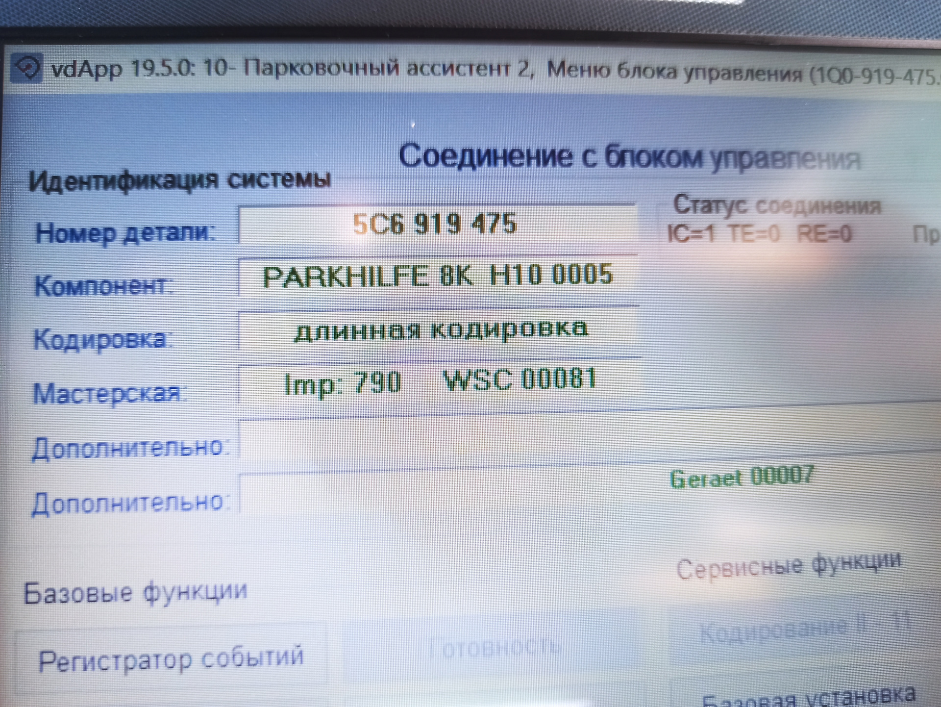

Проблема кроется в единственном, но существенном моменте: большинство голов vw умеют взаимодействовать с машиной в двух пространствах (can infotainment и can comfort), и если в vw Поло 5 поколения простых комплектаций эти обе шины совмещены, то с Джеттами дела обстоят так же, как и с классическими vag.
Я как-то составлял для Вас гугл-таблицу в отчете с описанием функционала штатных магнитол vag. Не помню, отметил ли я там головы, работающие с 2 шинами, или нет… Но томить не буду: проблема в том, что, если голова может брать данные для своей работы с 2 пространств, то с парктроником она может взаимодействовать только в одном: can infotainment.

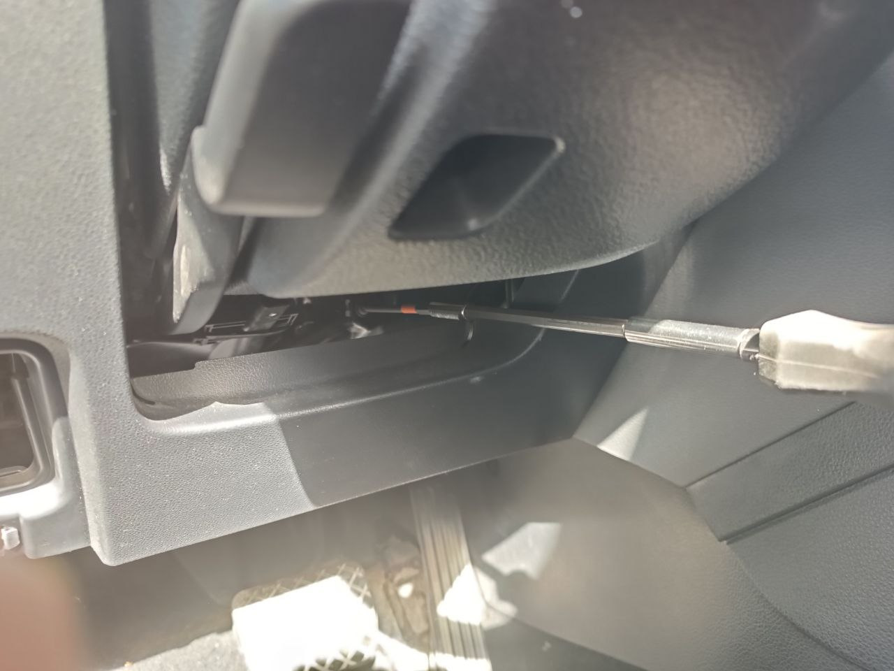

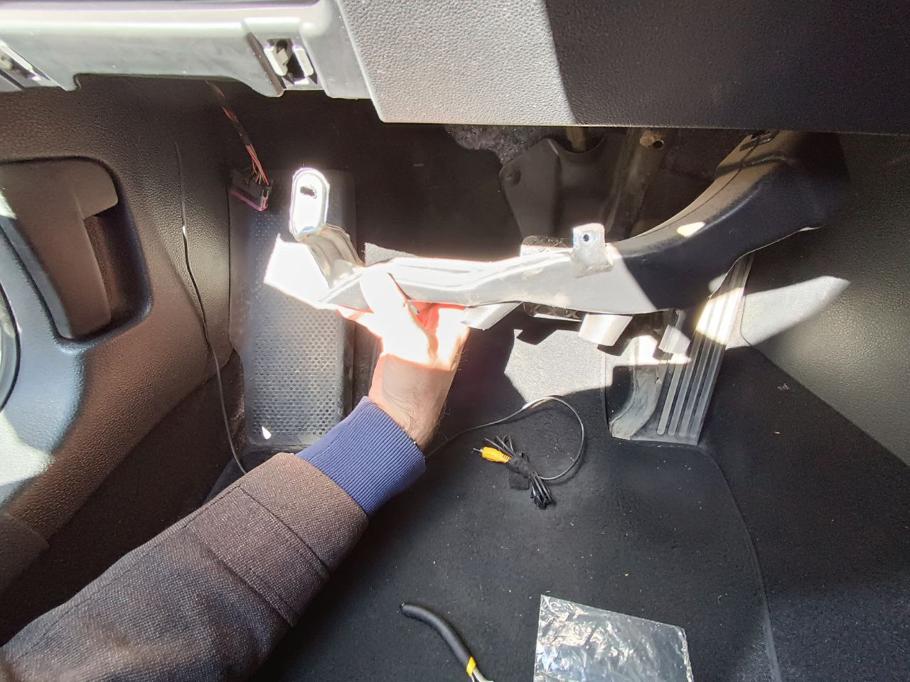

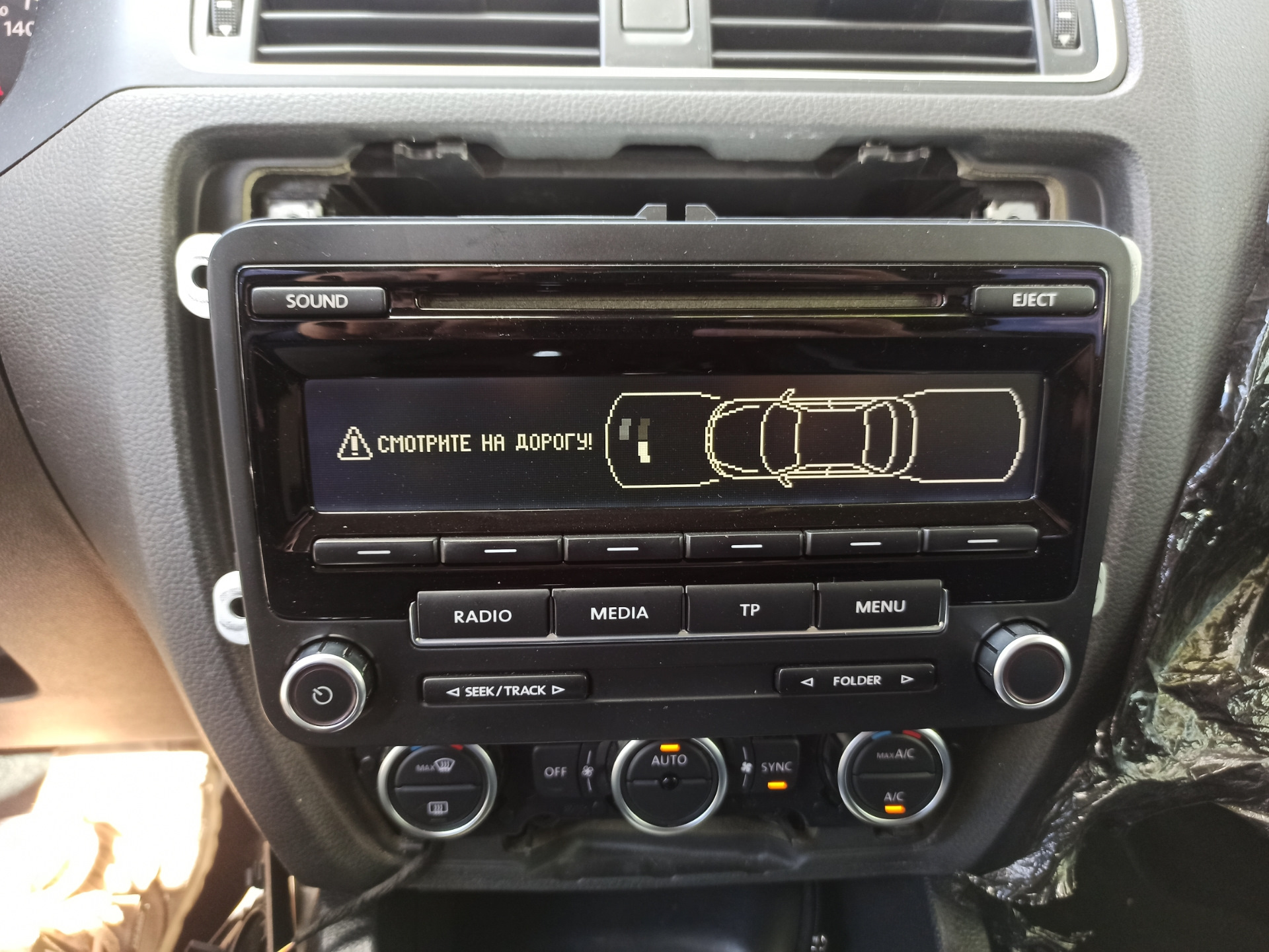

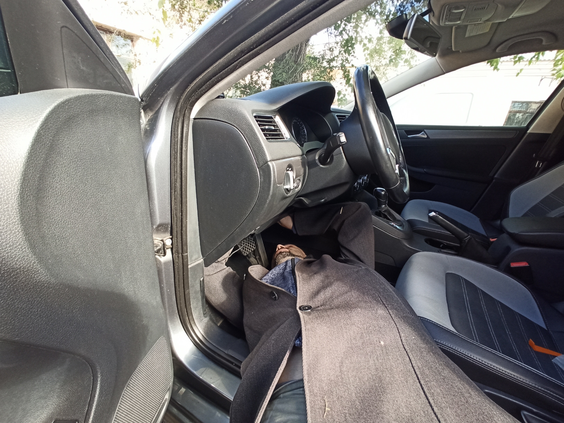

Пробросил их до магнитолы и…
Работа заняла около одного часа, результат очевиден и виден на фото выше 😉
Распиновка Gateway, разъём T20e из отчёта XENON2758 .

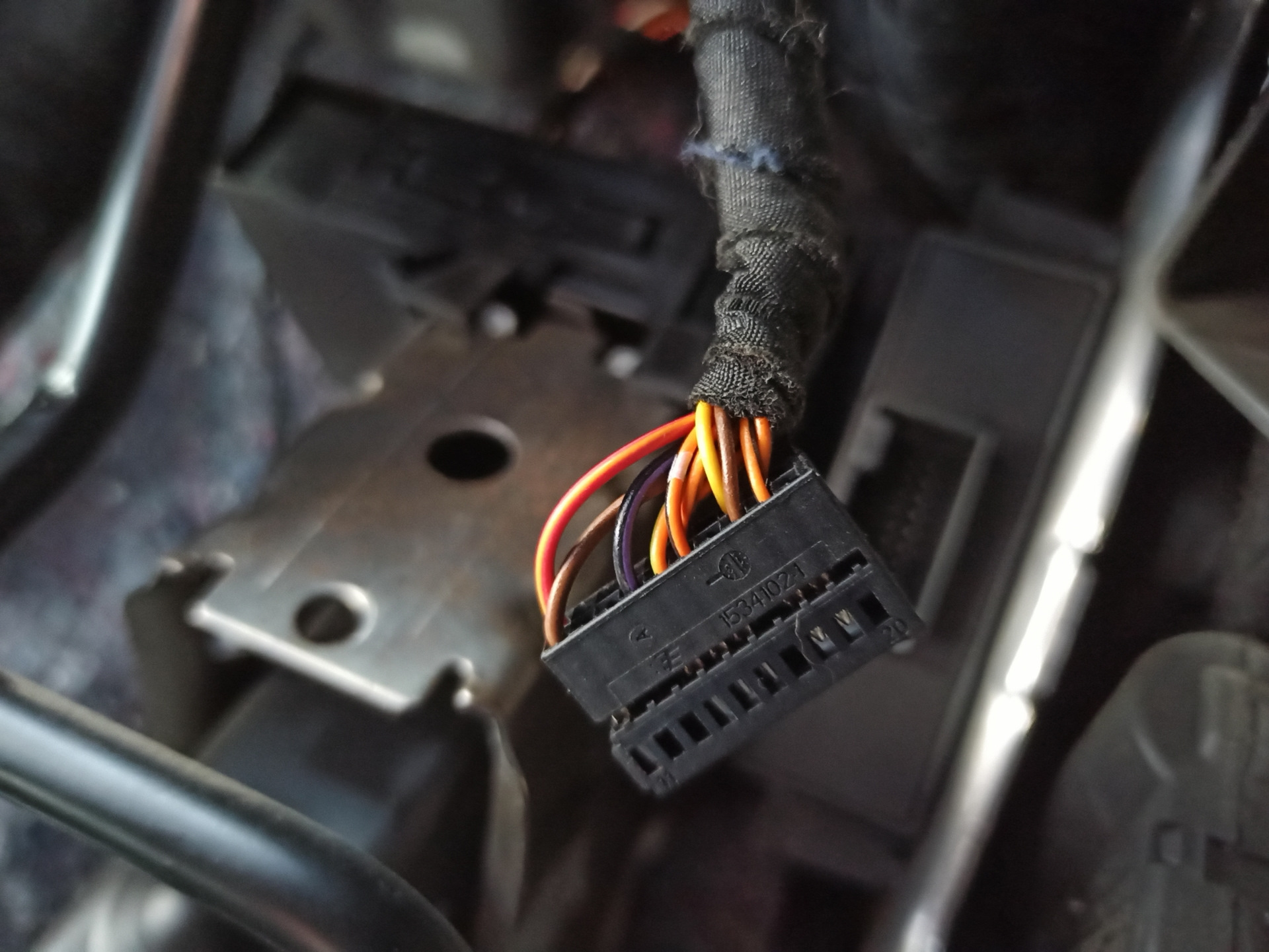

Где кан-шина в колодке магнитолы, думаю, уже все знаете (если что, прилагаю фото ниже).
