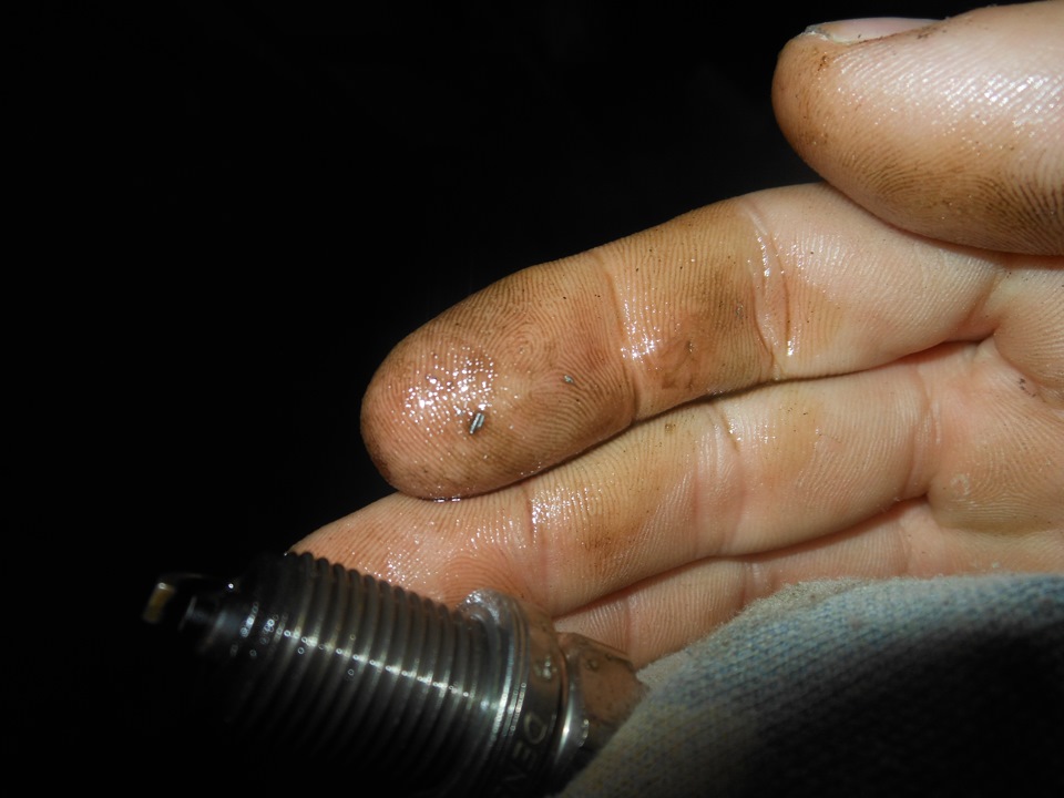

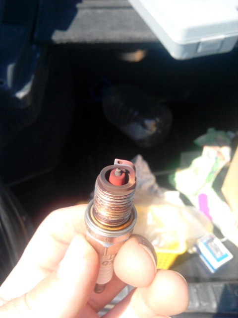

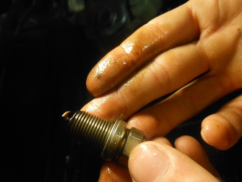

Кароче выкручиваю я свечку с 2-ого цилиндра и вижу такую картину что все в масле и на свечке прилипшая стружка. Кто-что думает по этому поводу, пишите в комментах…

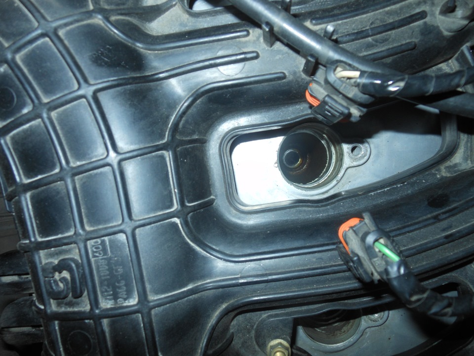

Не переживай это болезнь 124 тых у них крышку с завода хойтой какой-то мажут и их пробивает у меня такое было пару тройку часов неспеша и все в поряде, герметик в шприце где-то 200-250р, лучше не затягивай а то катушке пихта придёт)
Масло в колодце ето либо крышка либо промежутка бежит купи герметики Локтайл СПЕЦИАЛНЫЙ он в шприце идёт ТыК и нужен для того чтоб гидрики и каналы масленные не запороть, а стружка скорее всего с посадочного места свечей содрало кто-то перестарался когда свечи закручивал:-/

Спасибо, будем устранять
