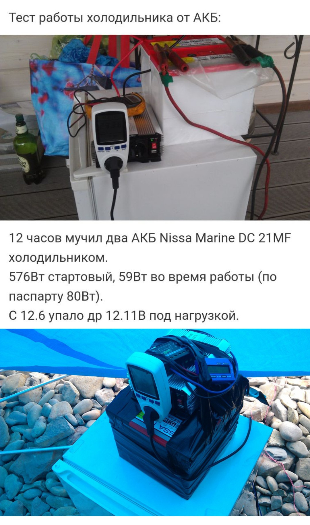

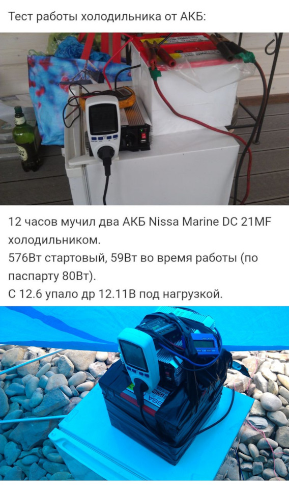

Закрепи обязательно и между аккумов положи прокладку, а то протруться друг об друга. ☝️
Я просто обмотал армированным скотчем. Десять лет уже так. 🙂

turyst
Вт?
