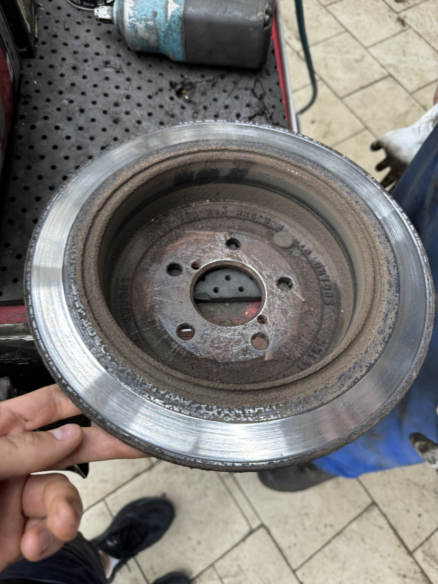

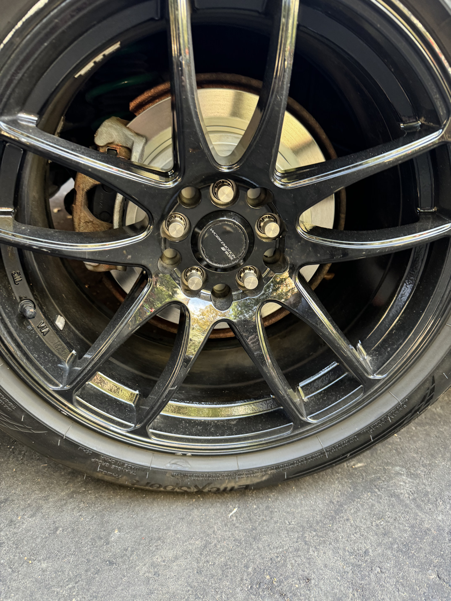

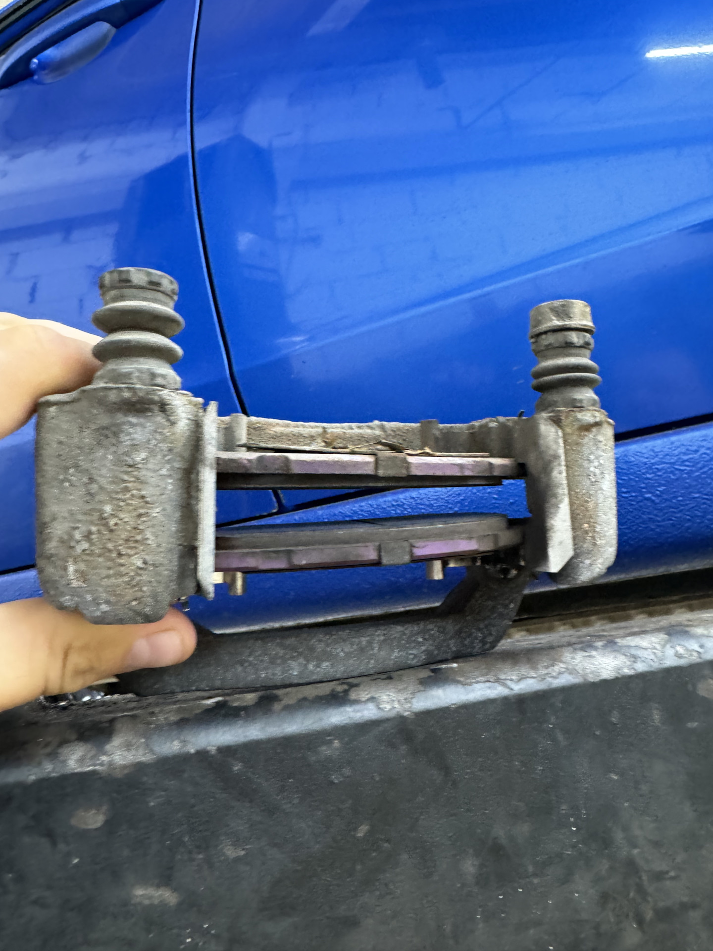

При последнем ТО было выявлено что задним тормозам пришел конец, и дисками и колодки, и ручник уже еле держит

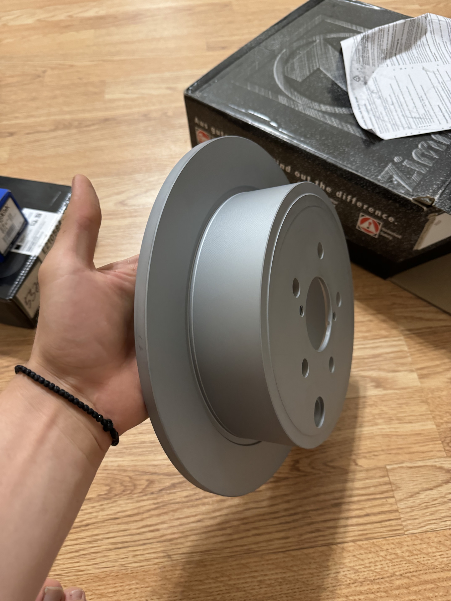

Купил для замены следующие позиции :
Задние тормозные диски :
арт .530246520 7732 рубля за два диска, диски не перфорированные, но отзывы у них очень хорошие 🇩🇪
Задние тормозные колодки AKEBONO
арт .AN696WK — 1424 рубля

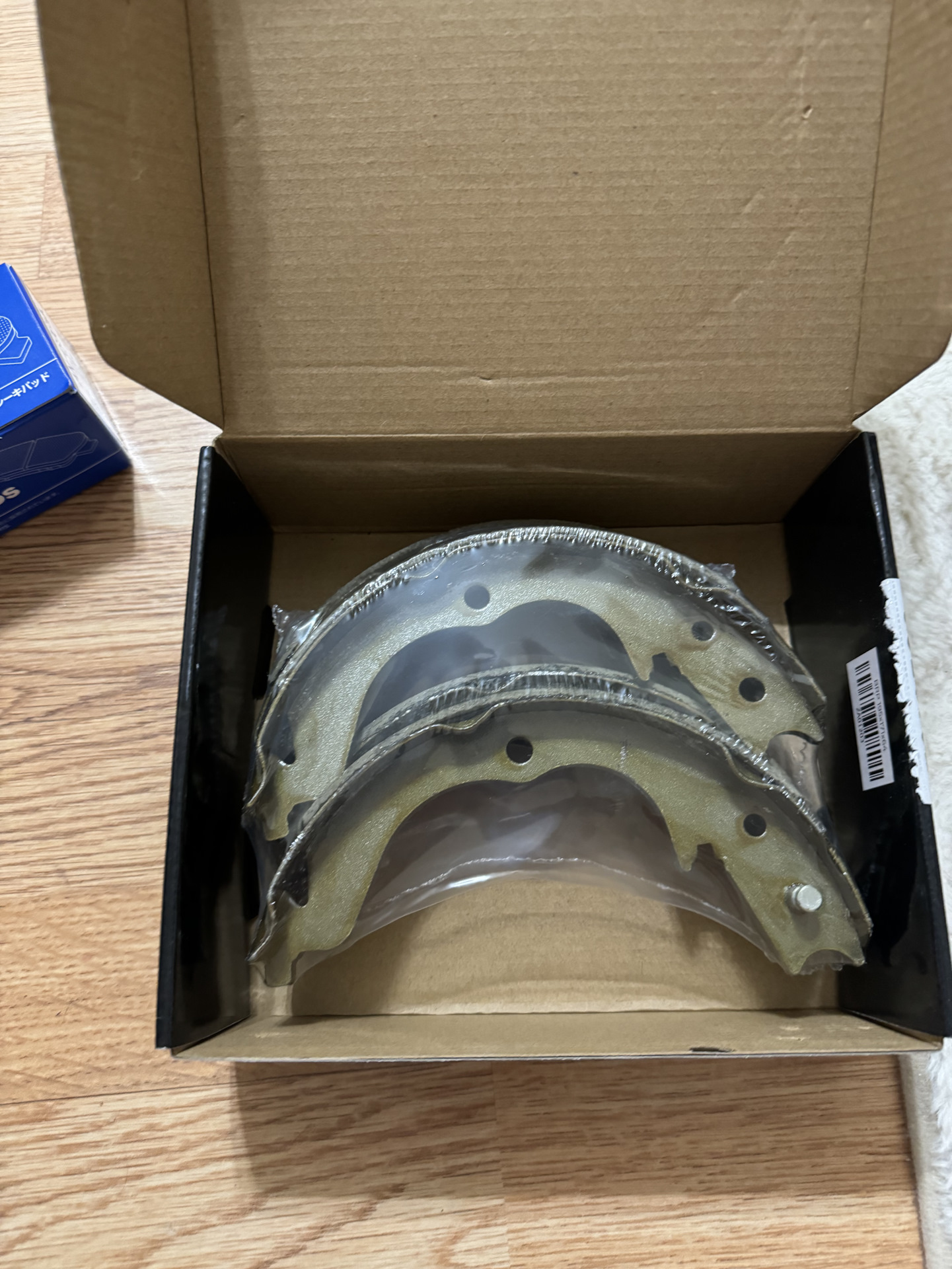

Набор колодок стояночного тормоза, обратите внимание, когда искал аналоги, натыкался что многие не подходят болт он под наш кузов, приходится колхозить, этот комплект ровный
MILES арт. E210586 — 1133 рубля
Итоги на запчасти 10 289 рубля
+работы по замене 7000 рублей
17 300 дзынь

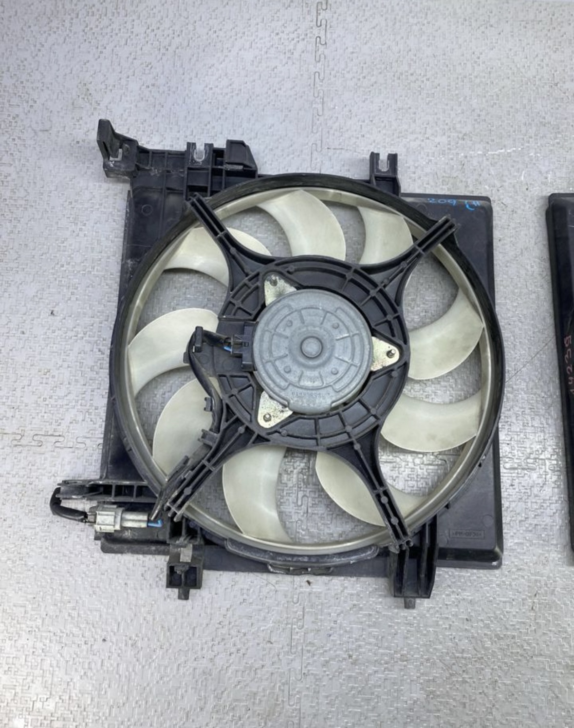

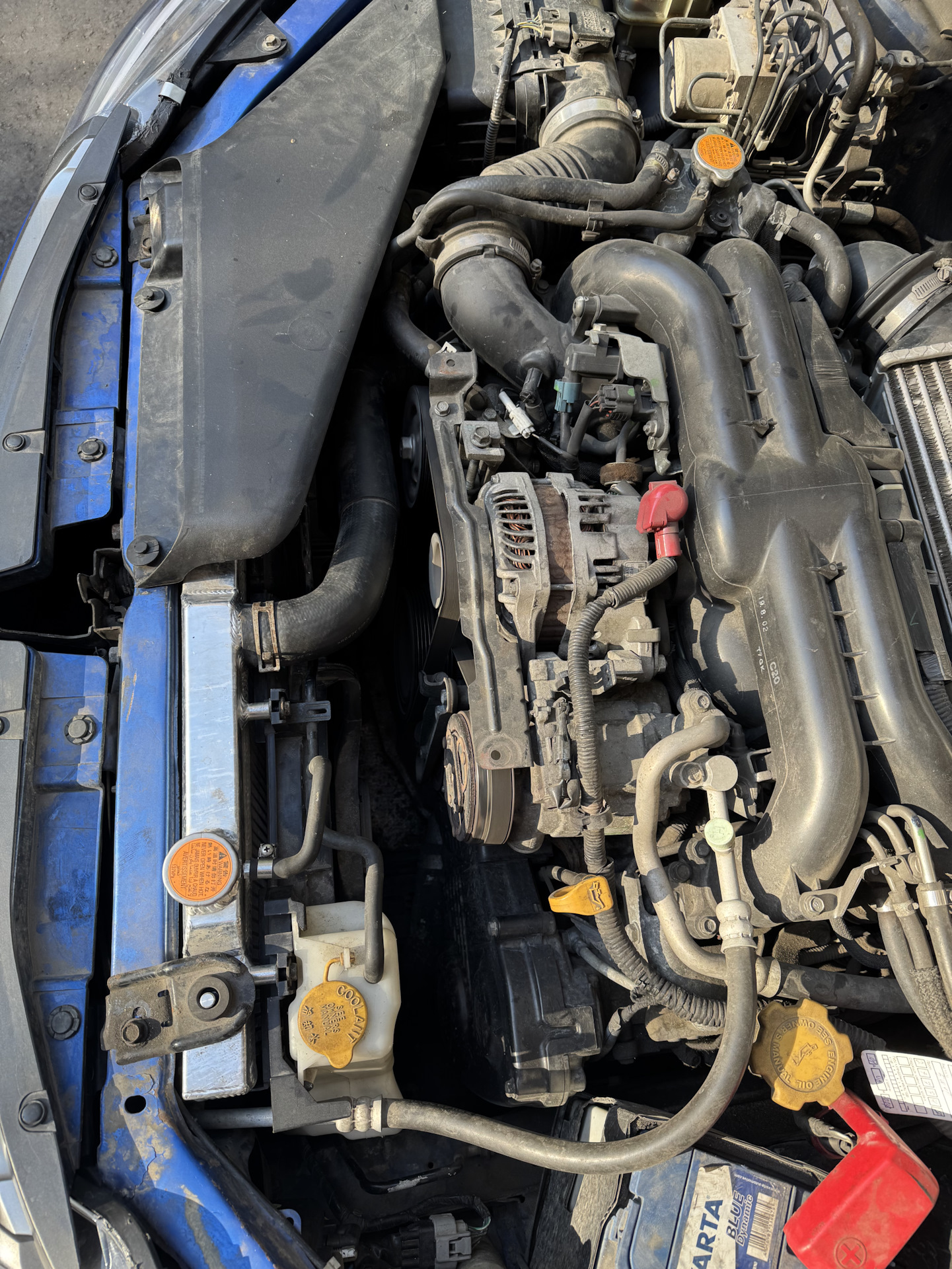

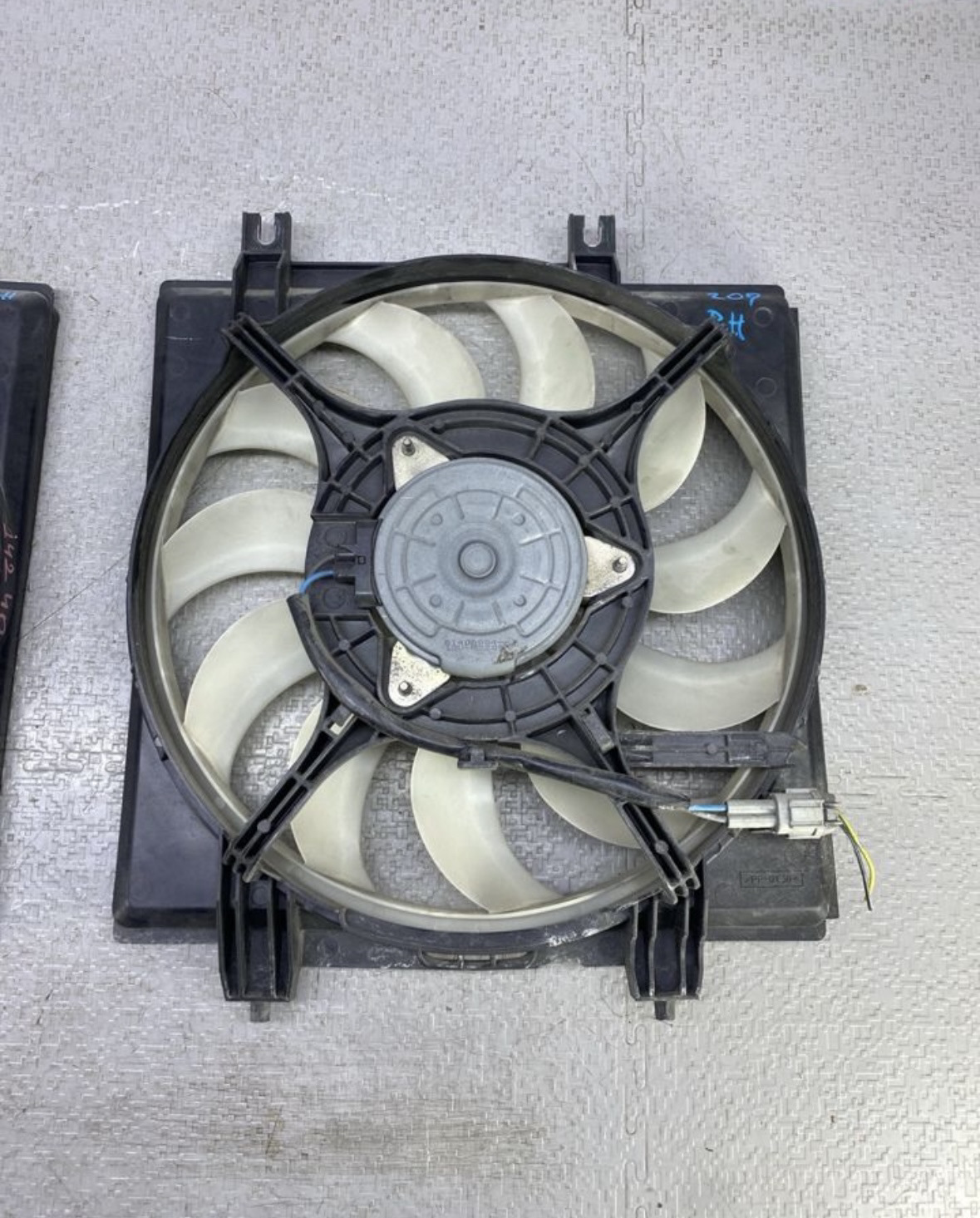

И самое главное и самое крутое, при за нее ГРМ в All suba, механик мне сказал что все отлично с мотором и навесным, только бы заменить тебе вентиляторы на турбовые, я сколько не искал везде от импрез и легаси были такие как у меня на атмо, и тут Jonny47 сделал себе такой абгрейд, и к слову я тоже был удивителен, вот плюсы :
-охлаждение стало лучше в разы
-работают они тише так как многолопостные
-места под капотом стало больше
-кондей дует как сумасшедший
И еще прикол у меня теперь вентиляторы работают чуть чуть даже кровь просто зажигание проварачиваешь, без кондея и прочего )))
В общем очень классная вещь, обязательна после свапа считаю )))
Их артикулы для заказа 73313FJ001 73310FJ002 Subaru
Идут от импрезы XV или кузов GP следующий за нашим, двигатель вроде FB20
Обошлось это удовольствие из наличия в Москве в 9000 рублей, антифриз на долив был у меня, так же попросил пацанов радиоторы промыть и почистить, за все под ключ 4500
Итого новые винты встали в 13 500
в общем буду ездить и наблюдать в сове удовольствие за работой новых винтов )если что отзыв дополню

Вот интересно, насколько они лучше продувают. И есть ли от этого эфект летом.
Увидим на практике )
Pashik-BTSK
Себе такие поставил. Дуют тихо и быстрее охлаждают. Ещё плюс. Скорее всего можно будет менять ремень ГРМ с роликами без снятия самих вентиляторов. Места до крышек стало действительно полно. Сроро проверю)
Да, ништяк ✋
Pashik-BTSK
Они хорошо справляются. Проверено лично.
Проявив старых есть разница? На сколько? Можно в цифрах.
Цифры не замерял, но как многие подметили тише работают и кондей в жару справляется хорошо. Темпер масла градусов на 5 стал ниже в пробках.
