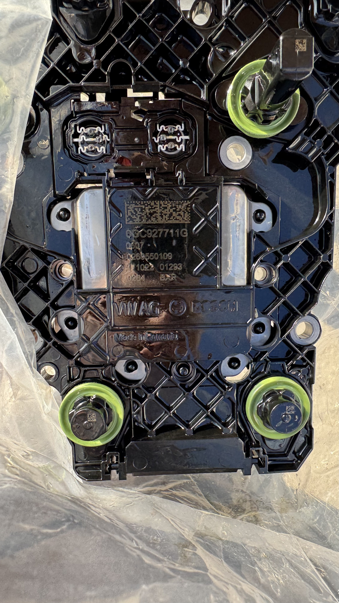

Доброго времени суток всем.
Пробег 158000 км.

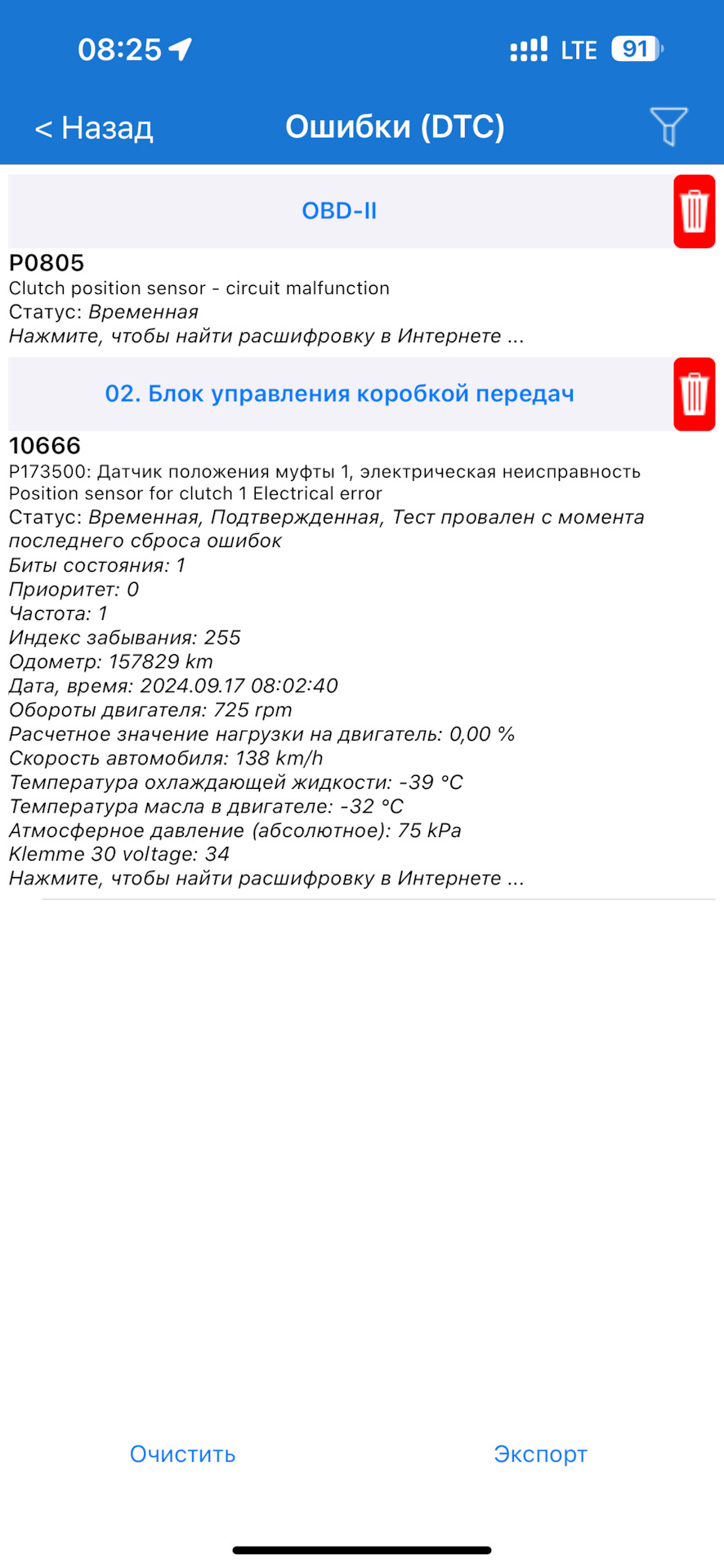

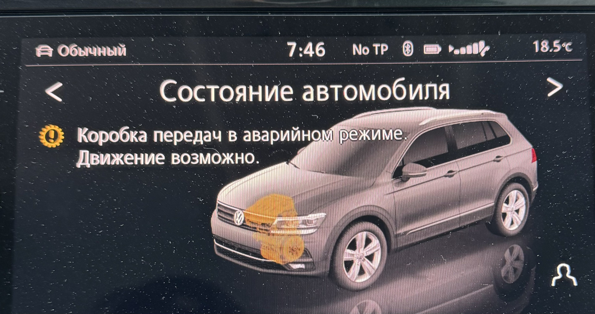

Проехав 900 км после замены сцепления на 157000км, отрыгнул датчик в мехатронике.
Всё стандартно, "КП в аварийном режиме. Движение возможно", отвалились не чётные передачи.
До замены сцепления, выскакивала эта ошибка, но после "вскрытия", оказалось что течь давал сальник на кожухе сцепления, и возможно из-за низкого уровня масла, сработал датчик. После замены сцепления, ошибка не появлялась, но проехав 900км, сказал "привет".

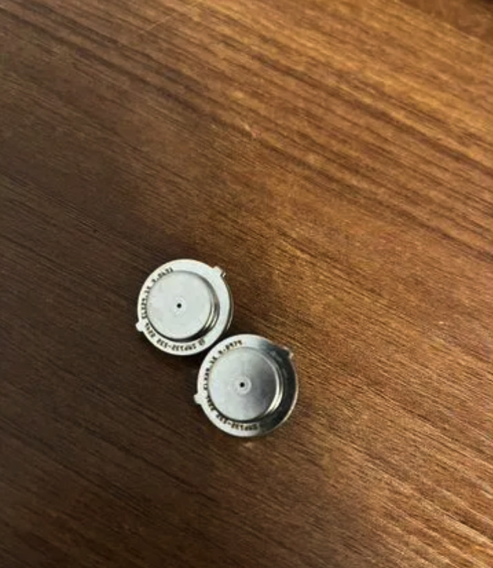

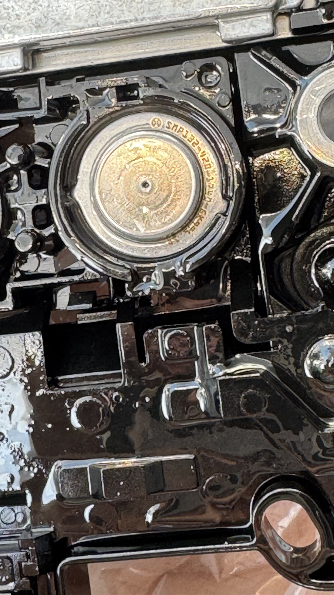

Менялось сразу два датчика!
Всё было куплено заранее:
1. два датчика давления Bosch SMP132-532 — 18000₽
2. Крышка мехатроника с прокладкой AКПП DSG-7 0GC325201H — 8240₽
3. Масло AКПП DSG 6 DSG 7 1L FEBI 39070 — 1445₽
Крышку мехатроника можно было бы поставить старую, на герметик, но мастер не хотел, мотивирую, что где-то
герметик выдавится внутрь и потом может отвалиться и забьет канал…бла-бла-бла, короче новая VAG.

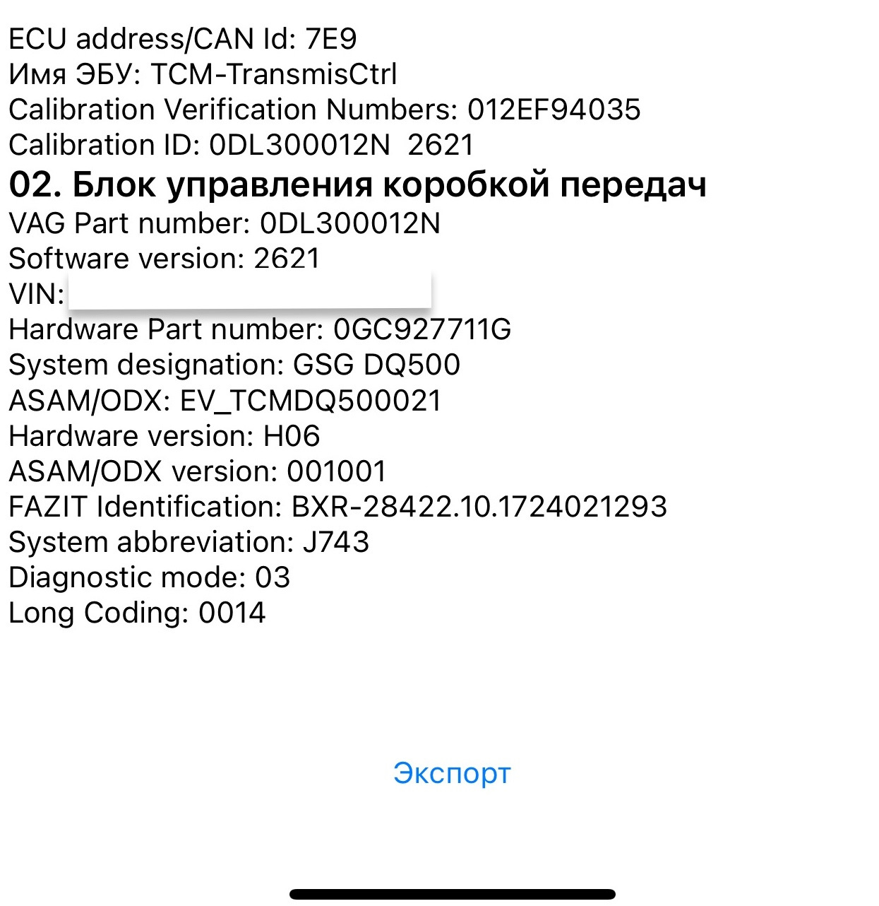

Работы заняли сутки. Самый проблемный момент был прописать ПО.
Пришлось брать через онлайн, заливать и всё поехало.
Старые датчики были Bosch SMP132-420
Работы:
Перепайка 4000₽
Снять — поставить мехатроник 8000₽
ПО онлайн + адаптация 4000₽
Всем здоровья и добра.

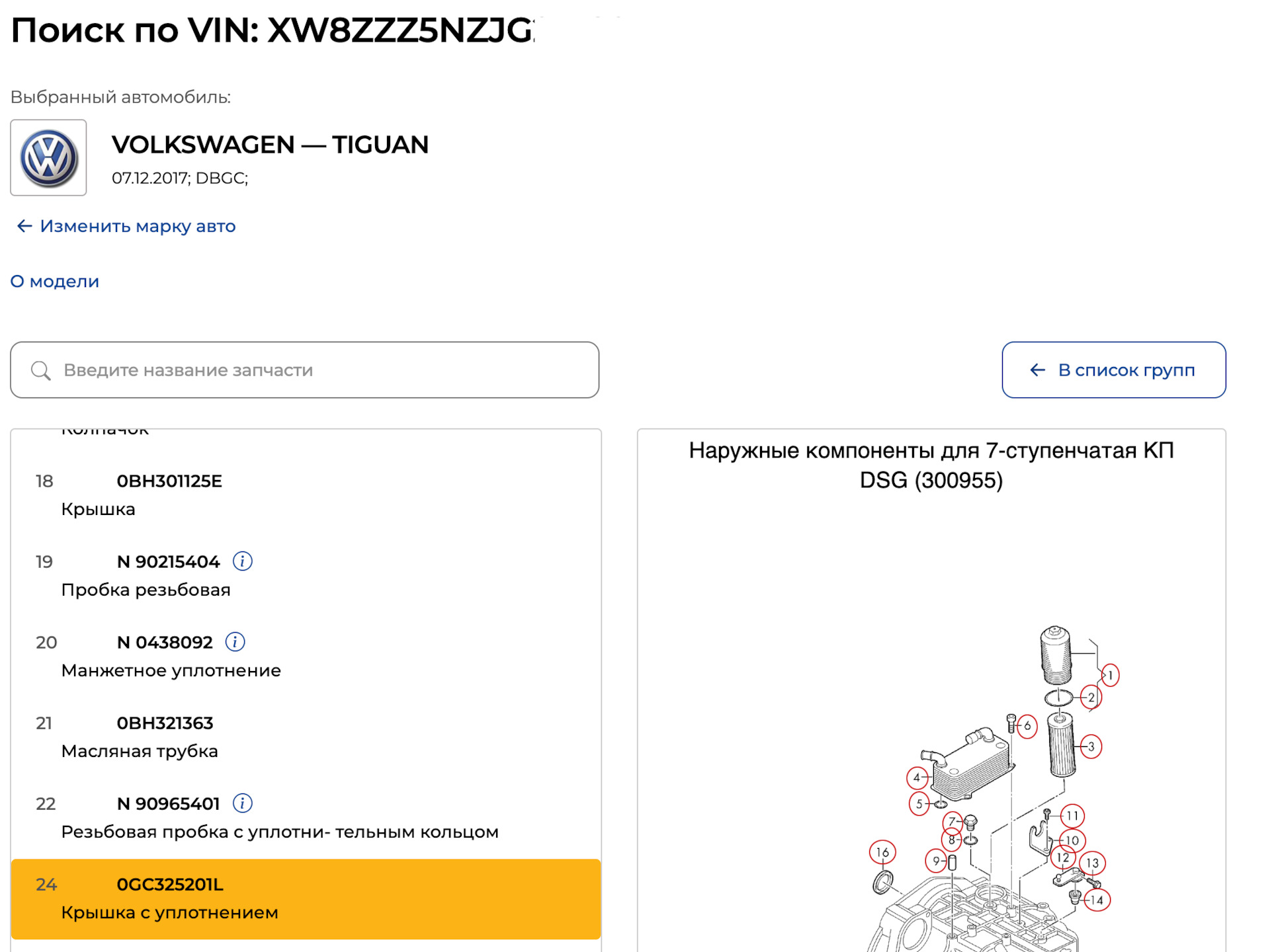

Приветствую! Скажите, пожалуйста, а крышку поддона по вин-номеру автомобиля подбирали? У меня подбирается 0GC325201L, с индексом L, но она дороже и срок поставки 45 дней. Вот думаю подойдет ли мне 0GC325201H? Коробка DQ500, двигатель бензин 2.0.
Доброго вечера. У меня по машине давало VAG 0GC325201L
мастер сказал, что это не влияет ни как, просто ревизия другая.
Купил 0GC325201H, всё стало без проблем!
На сейчас она около от 7800₽ стоит, доставка 3-5 дней.
ВСЁ ПОДХОДИТ!

Привет! ЧТо в итоге не подскажешь, какую крышку купил и подошла ли?
У меня бьется по автодоку Н, а по WINу ETKA бьется L.
Сижу в раздумьях какую брать
Приветствую! Крышку купил с индексом Н, подошла идеально. Цена 8890₽ и доставка 5 дней. По ЕТКА тоже только L выходила.
Супер, спасибо!
Сейчас Н 6500, а L 12500🤦🏻♂️

а зачем ПО прописывать?
Не хотела «заводится» на старом. Возможно параметры датчиков отличались. Я не могу сказать, но по факту, 3 часа танцев с бубном, не приводило к успешному результату, только после перелива по из онлайна, сразу решило все проблемы. Как-то так.
Это было на моем автомобили, у кого-то по другому, возможно.🤔
Нужно всего лишь адаптацию коробки сделать. Это не "ПО пописать" — это запустить механизм калибровки, заложенный в саму коробку.
Поверьте, делали. Не проходило!
тогда вы исключение, у всех остальных получалось. И одисом и кар-сканером (потому как не сканер управляет процессом а сама коробка)
