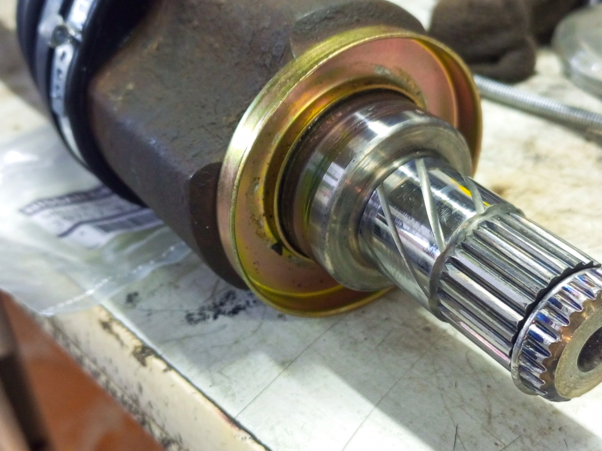

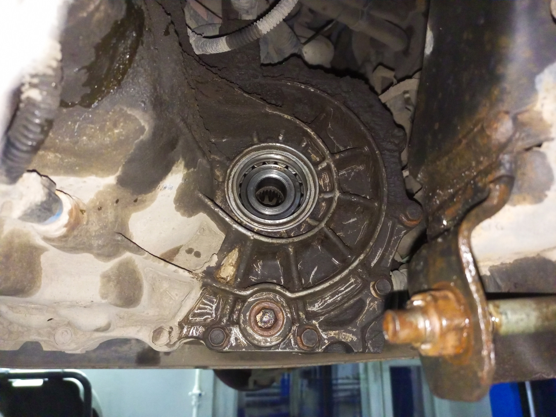

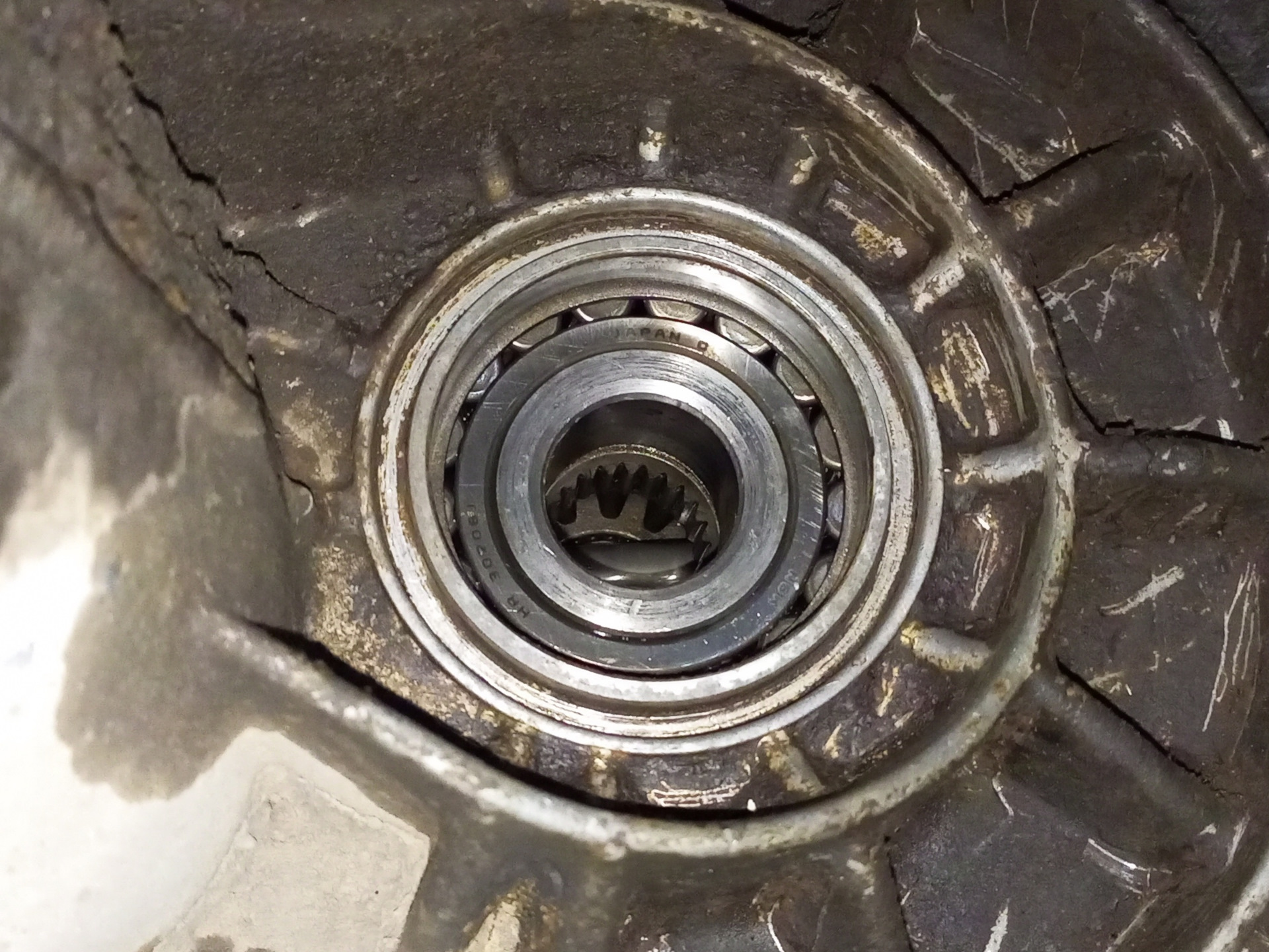

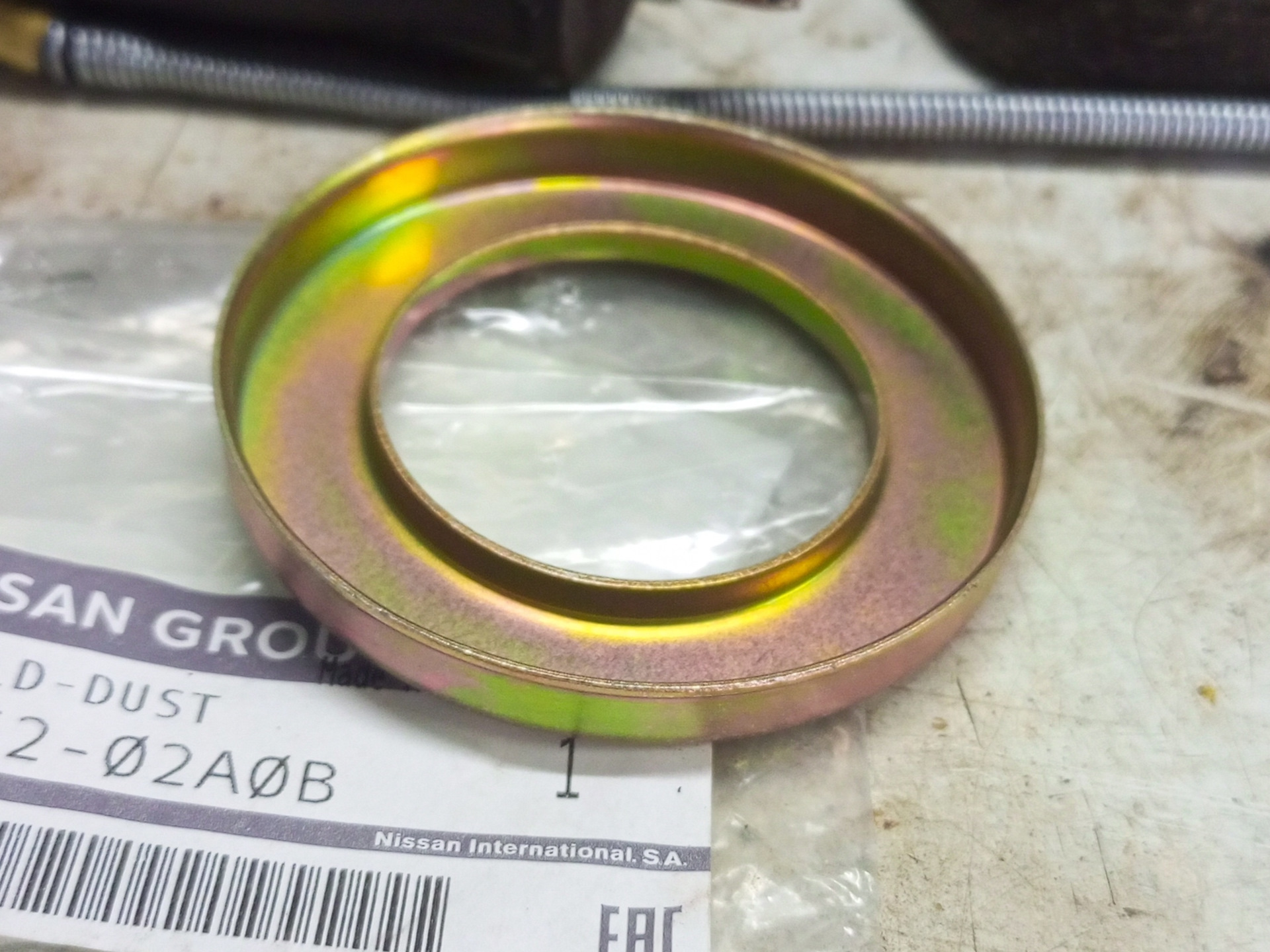

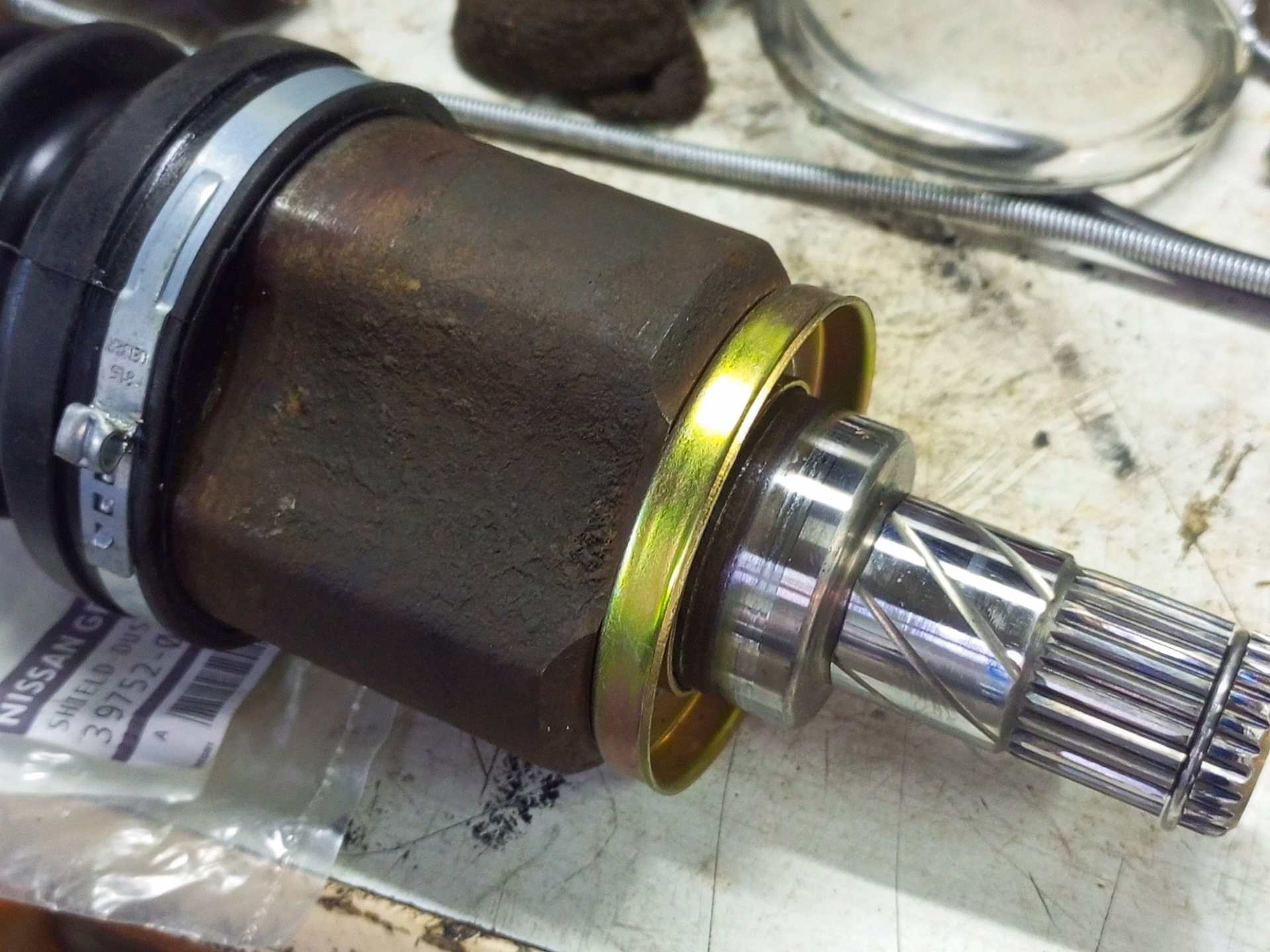

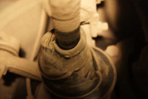

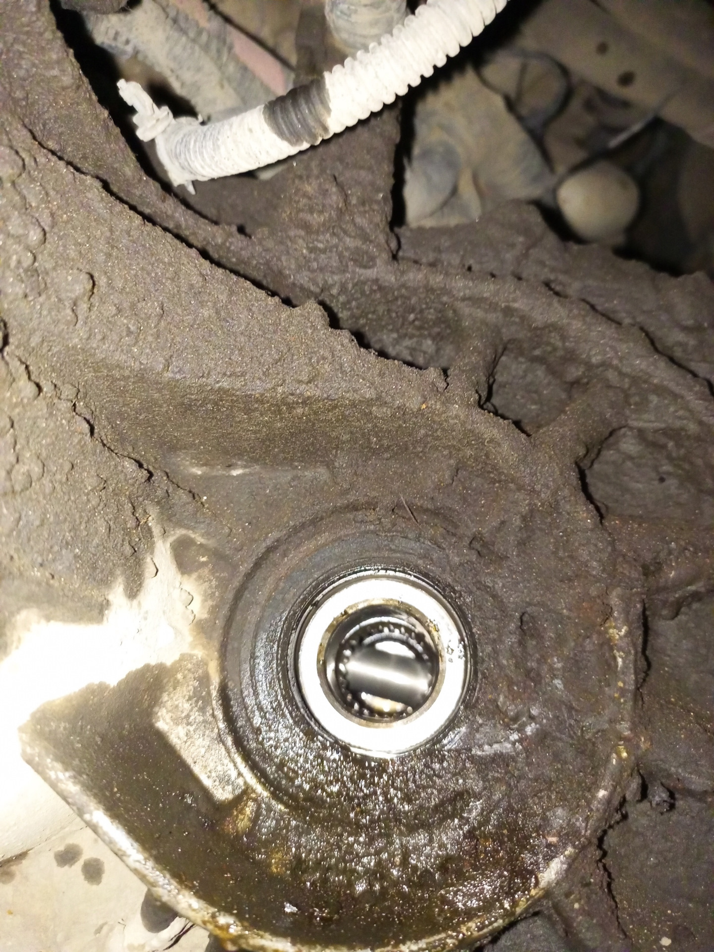

Уже на подъемнике обнаружил интересную неисправность, вернее некомплект. Оказывается все это время я ездил с некомплектным внутренним шрусом (триподом) — отсутствовало защитное кольцо (пыльник) сальника МКПП с левой стороны. Из-за этого сальник износился и масло закидывало на корпус МКПП и в моторный отсек.

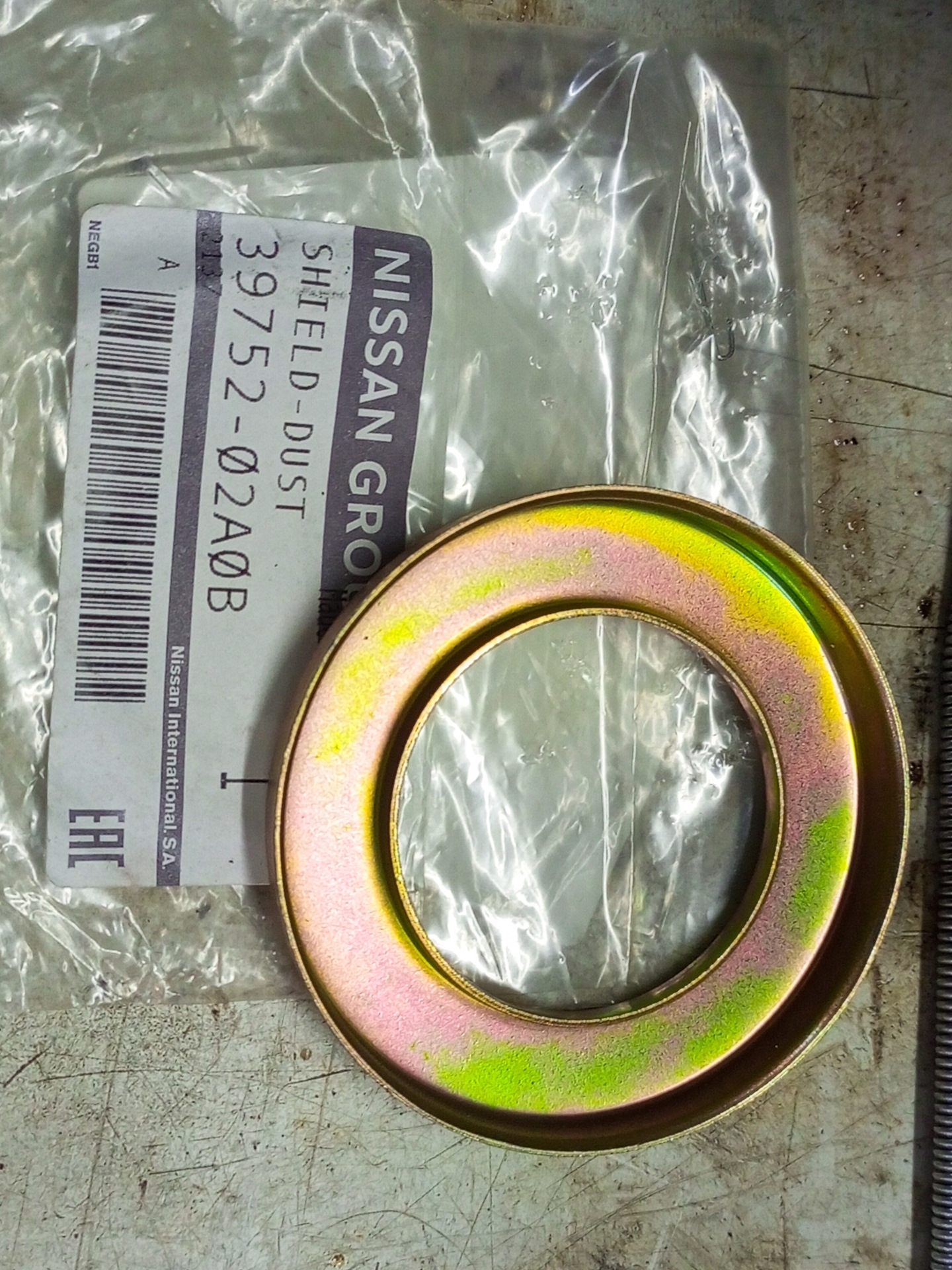

Канавку прочистил и заказал новое защитное кольцо (пыльник) сальника МКПП — Nissan 39752-02A0B Защитное кольцо шрус
Попытался найти это защитное кольцо на разборе, но продавцы наотрез отказывались продавать только его даже за 1000 руб, продавали привод в сборе по ценам от 4000 до 6000 руб, в зависимости от природной жадности.
Вот само защитное кольцо (пыльник) сальника МКПП
Размеры — 41*67*8,5
И так оно устанавливается на шрус (трипод)

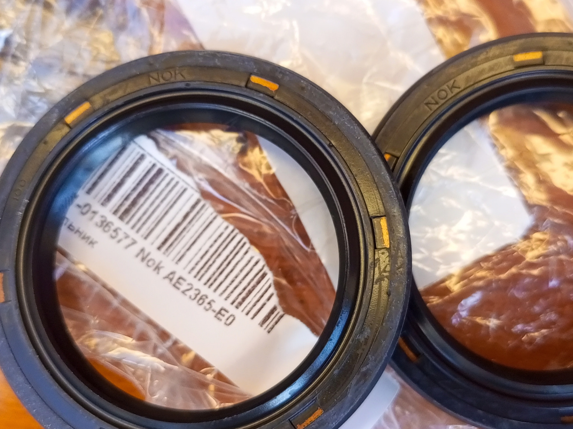

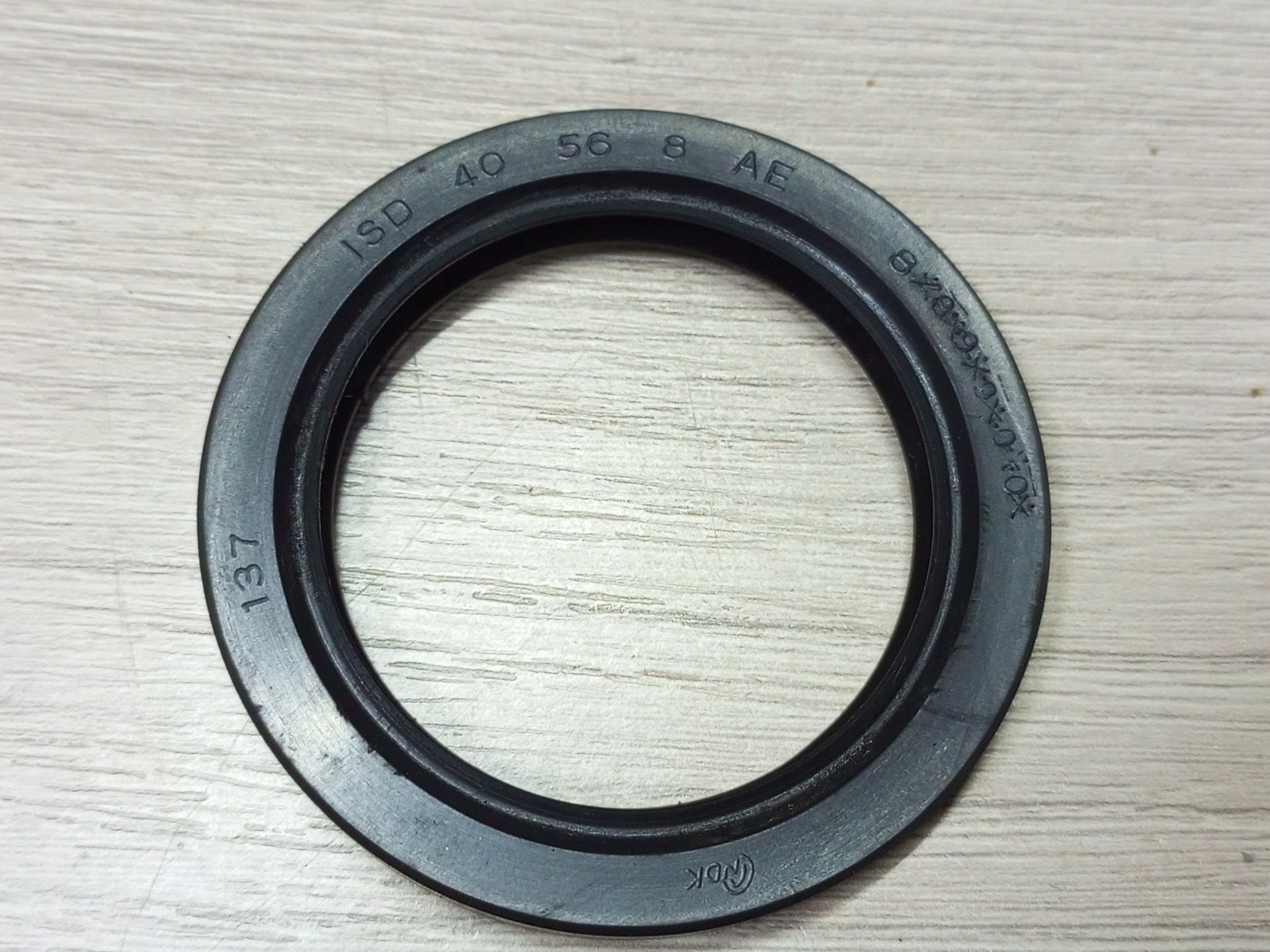

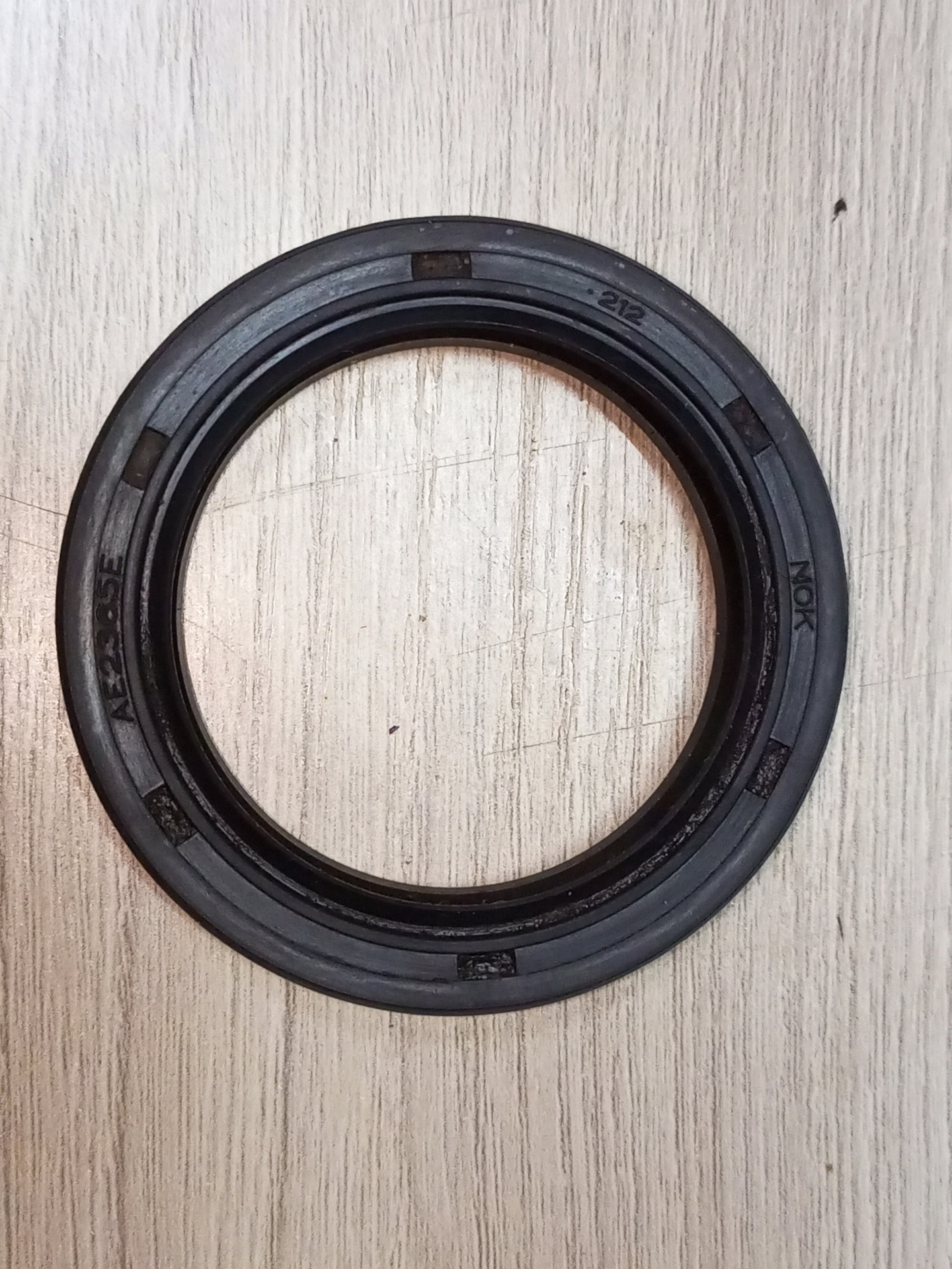

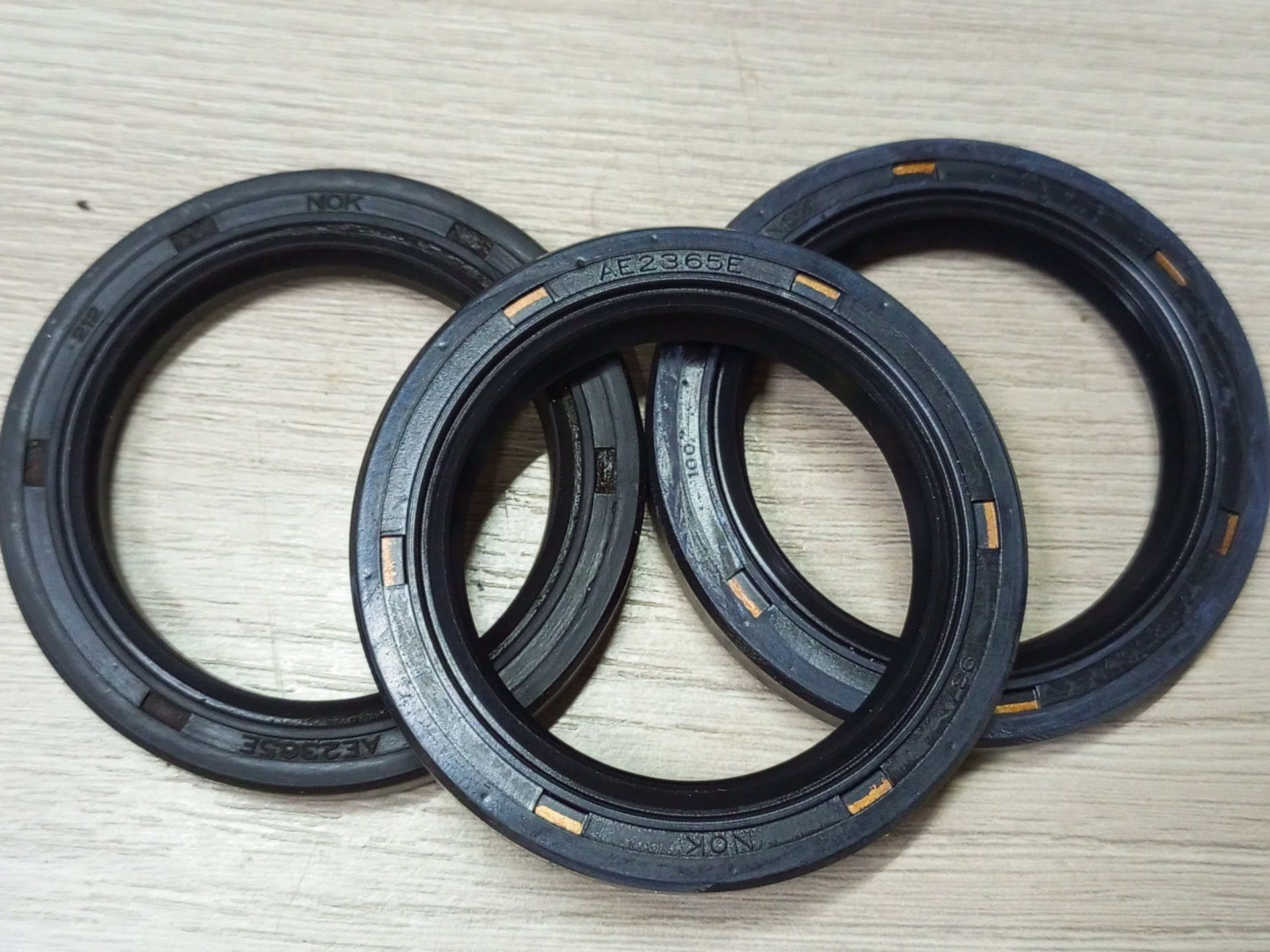

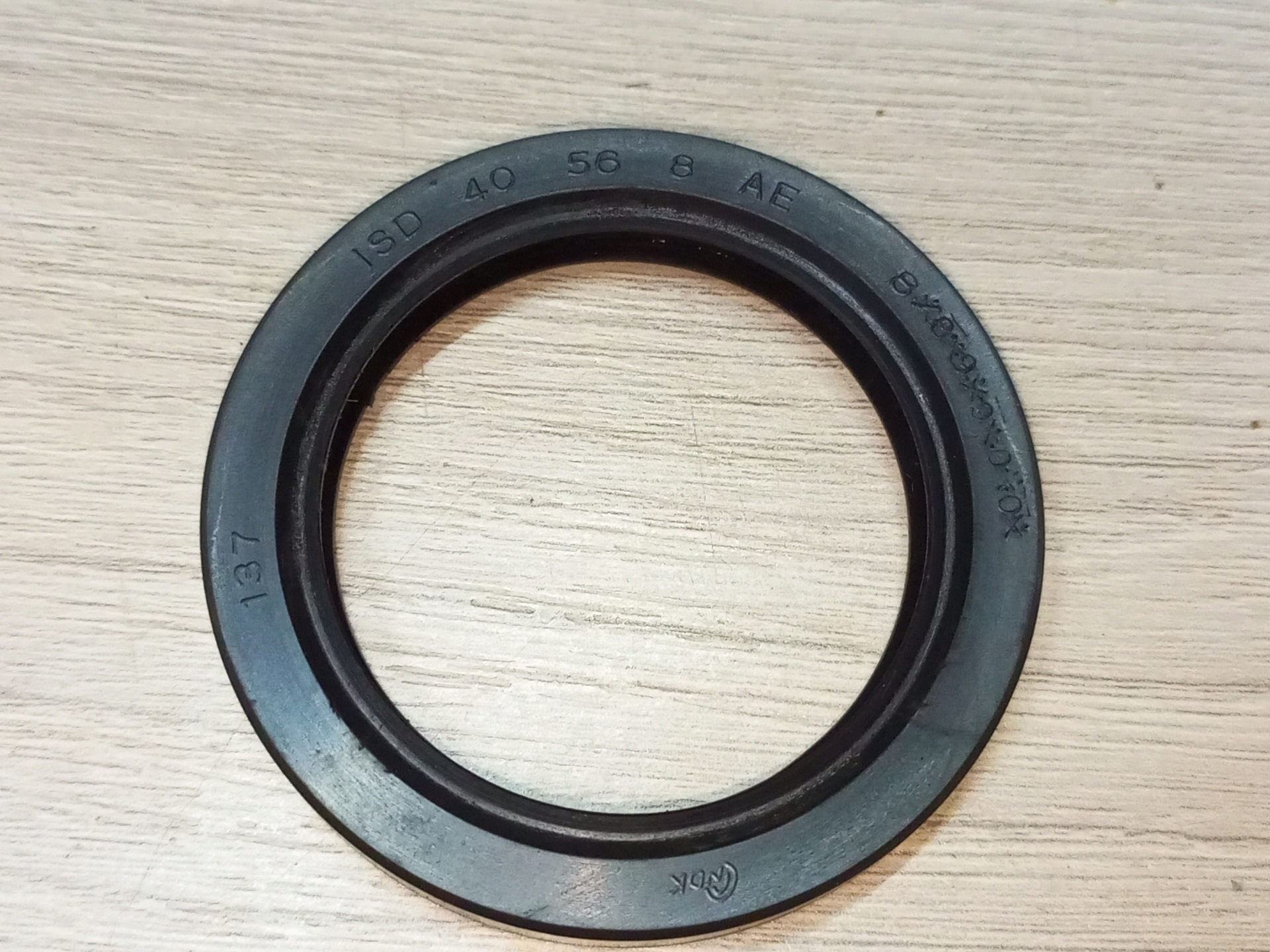

Соответственно под замену попал и сальник привода МКПП. Заказывал Nok AE2365-E0 "Сальник" и Nissan 38342-M8001 "Сальник привода"
Решил заменить такой-же сальник и с правой стороны пока машина в ремонте и на подъемнике.
С левой стороны стоял точно такой-же NOK. Видимо уже был ремонт при котором и потеряли защитное кольцо (пыльник) сальника. Его скорее всего замяли при демонтаже привода и просто выбросили, либо специально не стали ставить чтобы отец чаще приезжал на ремонт (тогда машиной пользовался он)

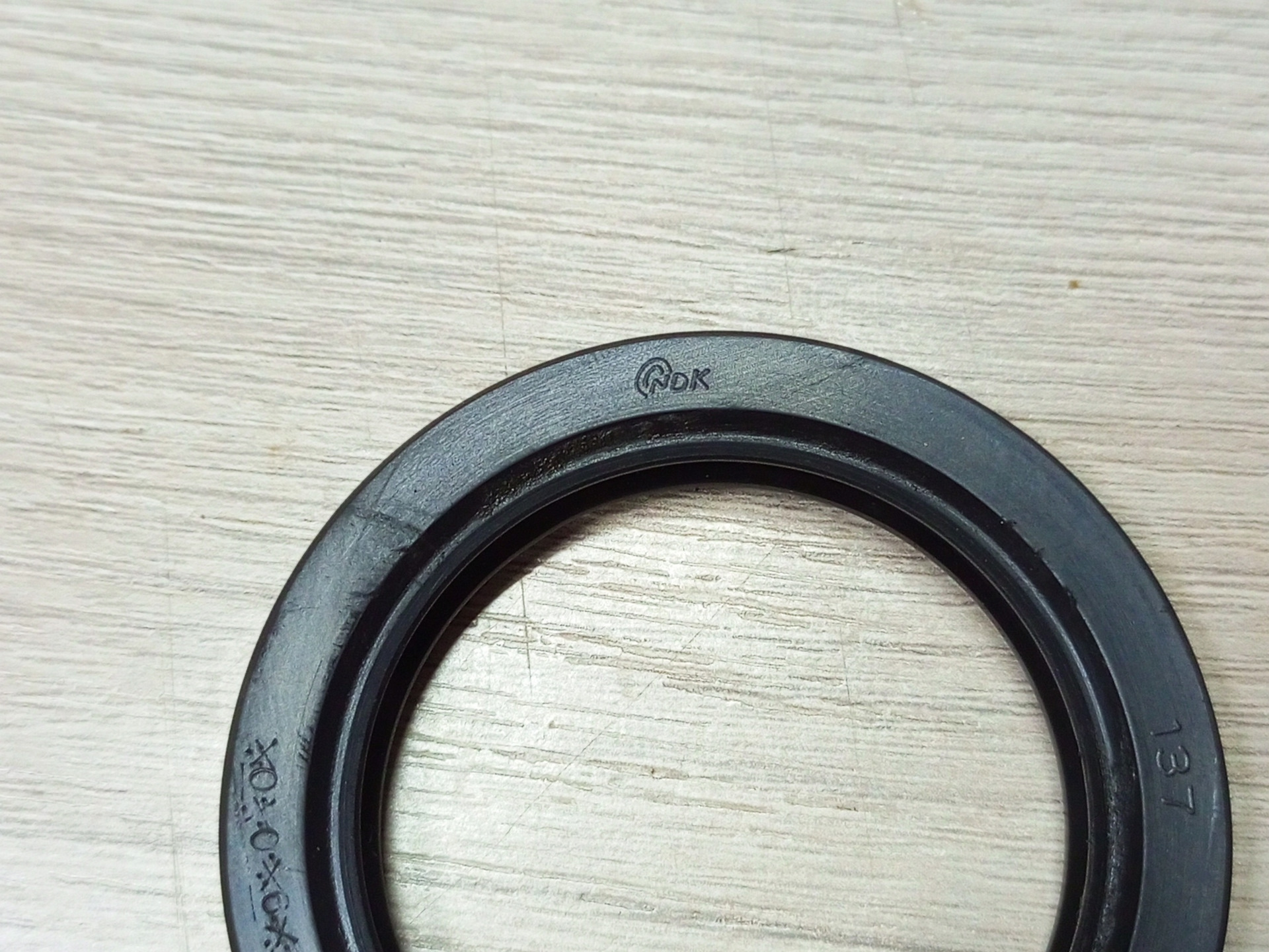

Заодно решил заменить сальник МКПП и с правой стороны в качестве профилактики. Справа стоял сальник NDK 38342-M8001 (я так понял с завода). Точно такой-же сальник NDK пришел мне уже гораздо позже под артикулом Nissan 38342-M8001 "Сальник привода". NOK поставил потому что это тоже хорошая фирма как замена OEM да и сроки поджимали, сальник NDK оставлю в резерве.
Размеры сальника привода МКПП — 40*56*8

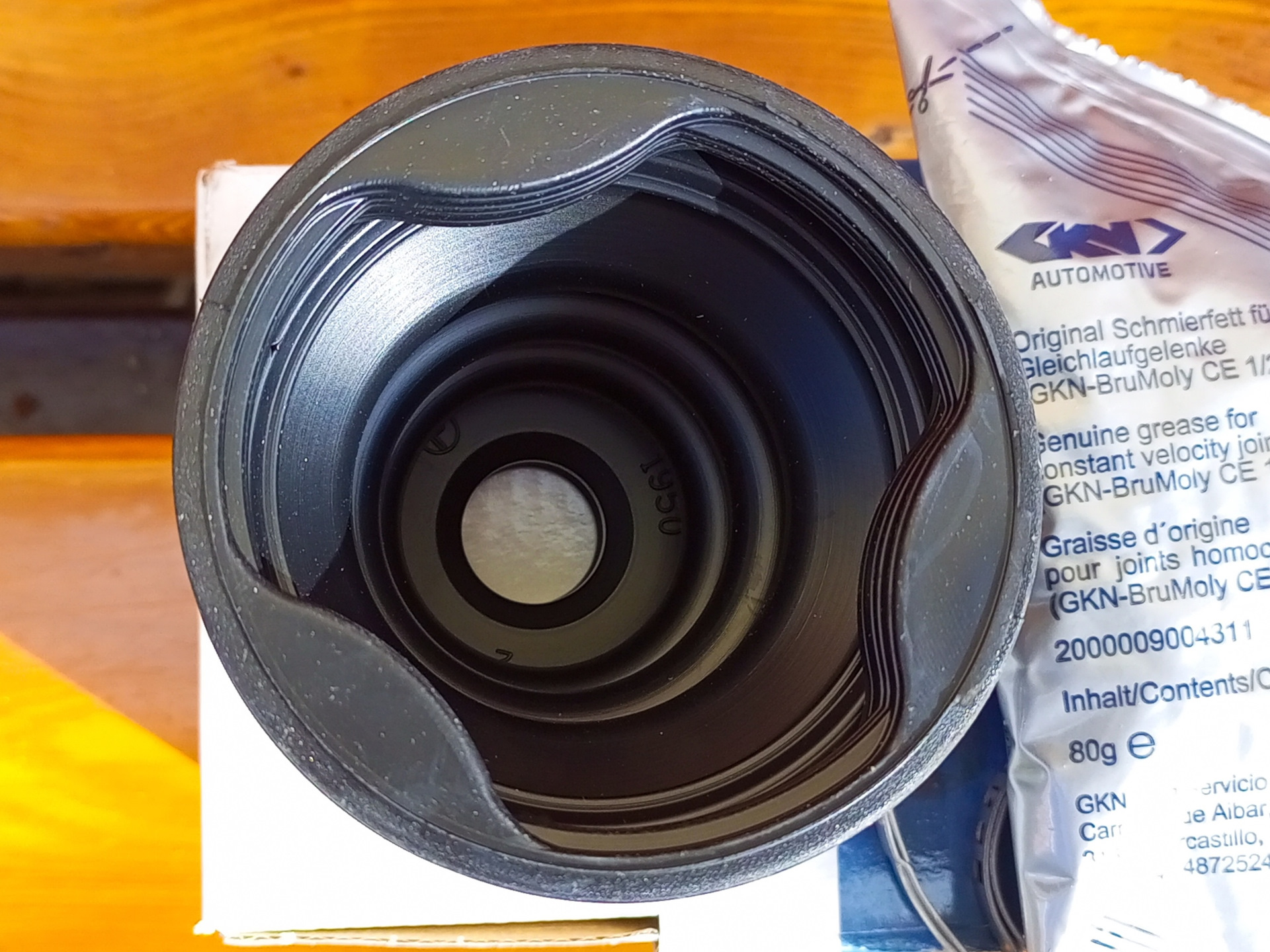

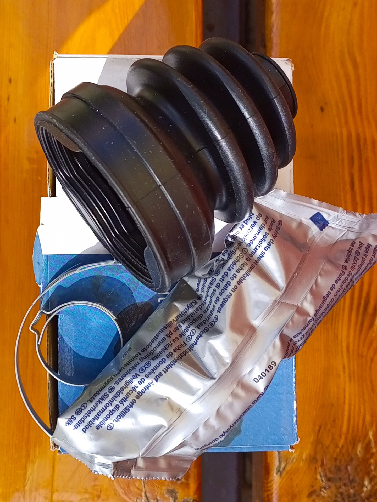

Под замену пошли пыльники ШРУС (трипода) внутренние с левой и правой стороны. Заказал Löbro 304151 "Пыльник ШРУСа внутреннего (компл) nissan almera (n16) 00-06/opel meriva a 03-10"
По размерам все отлично, установился с небольшим натягом как и должно быть. Смазку которая шла с ним, набивать не стал т.к. там ничего не было про триподы или игольчатые подшипники, да и консистенция и цвет у нее был как у смазки для наружных шрусов — темная и низковязкая. Вместо нее набил "Смазка ШРУС трипоидный, ВМПАВТО"

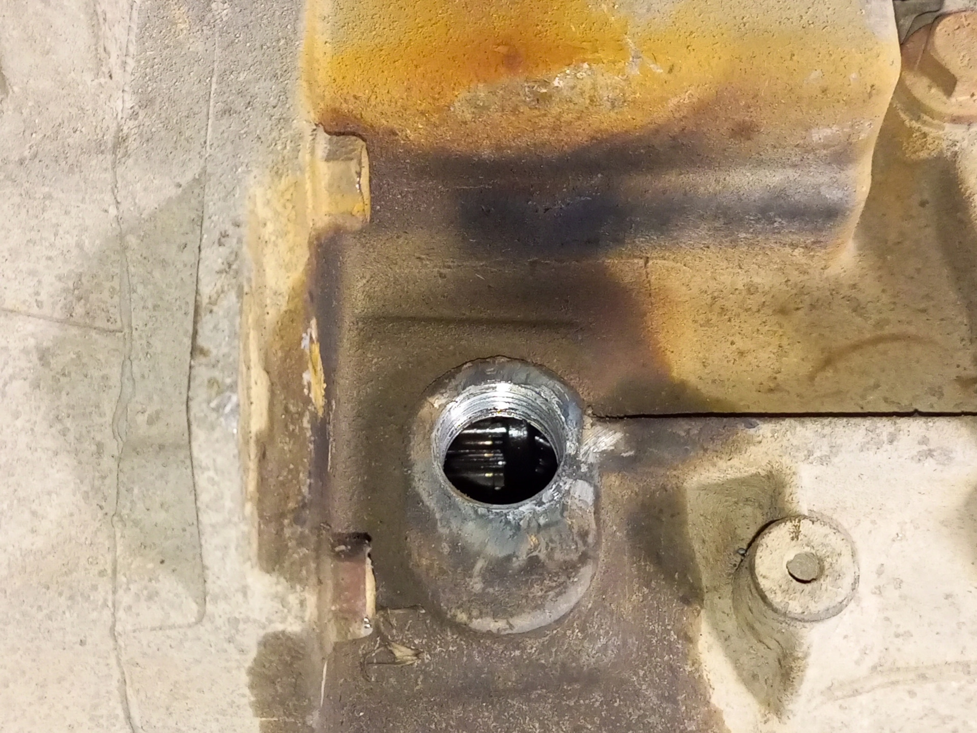

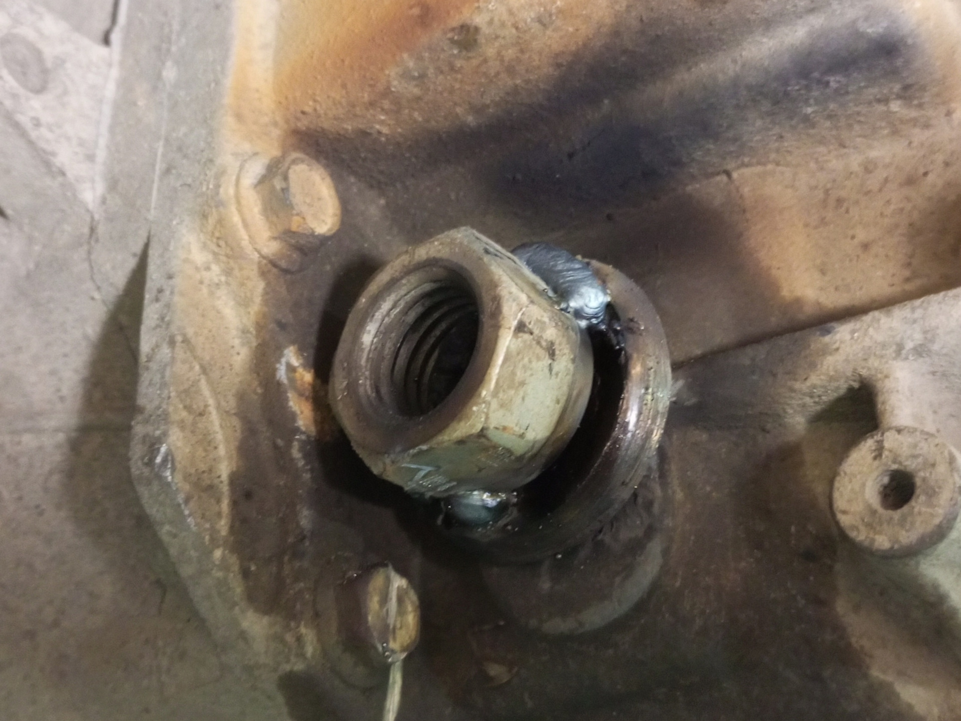

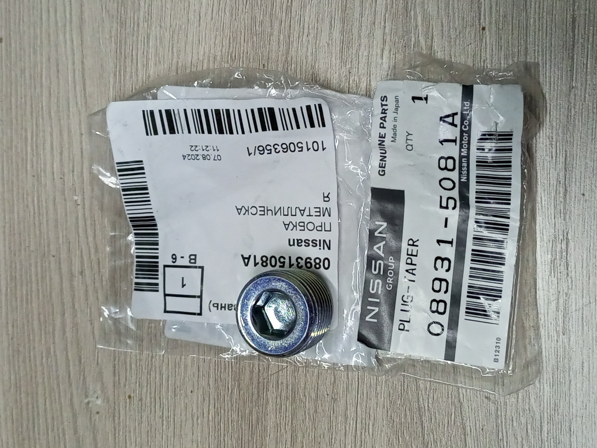

При смене масла МКПП возникло распространенное затруднение при откручивании заливной пробки. При попытке открутить головкой на 10 (внутренний шестигранник) грани пробки были слизаны. Никаие ВеДешки и прогревы не помогли. Пришлось наваривать шайбу, на шайбу гайку на 30 и только после этого пробку удалось открутить.

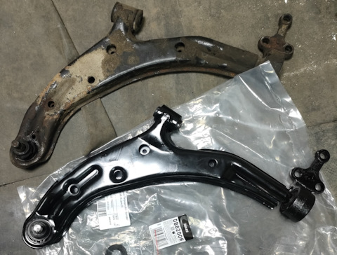

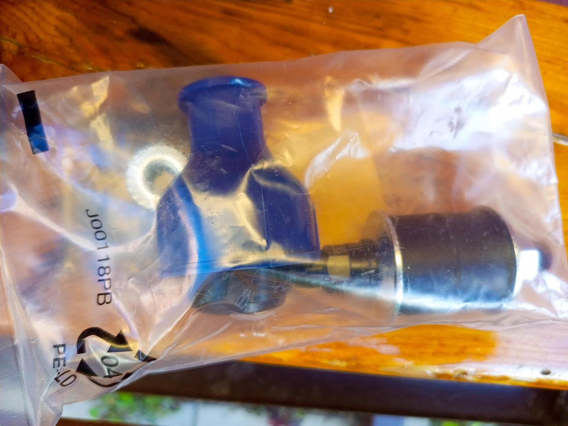

Заменил рычаги передней подвески. Установил TRW JTC 7573 и TRW JTC 7574 (сфоткать забыл)

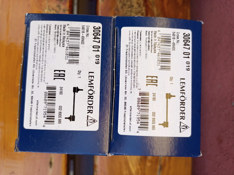

Заменил стойки стабилизатора. Установил Lemforder 30647 01 "Стойка стабилизатора переднего"

как рычаги живут ? )тоже на такие смотрю
нормально. сайлент-блоки и шаровые в порядке. пока никаких нареканий нет.
