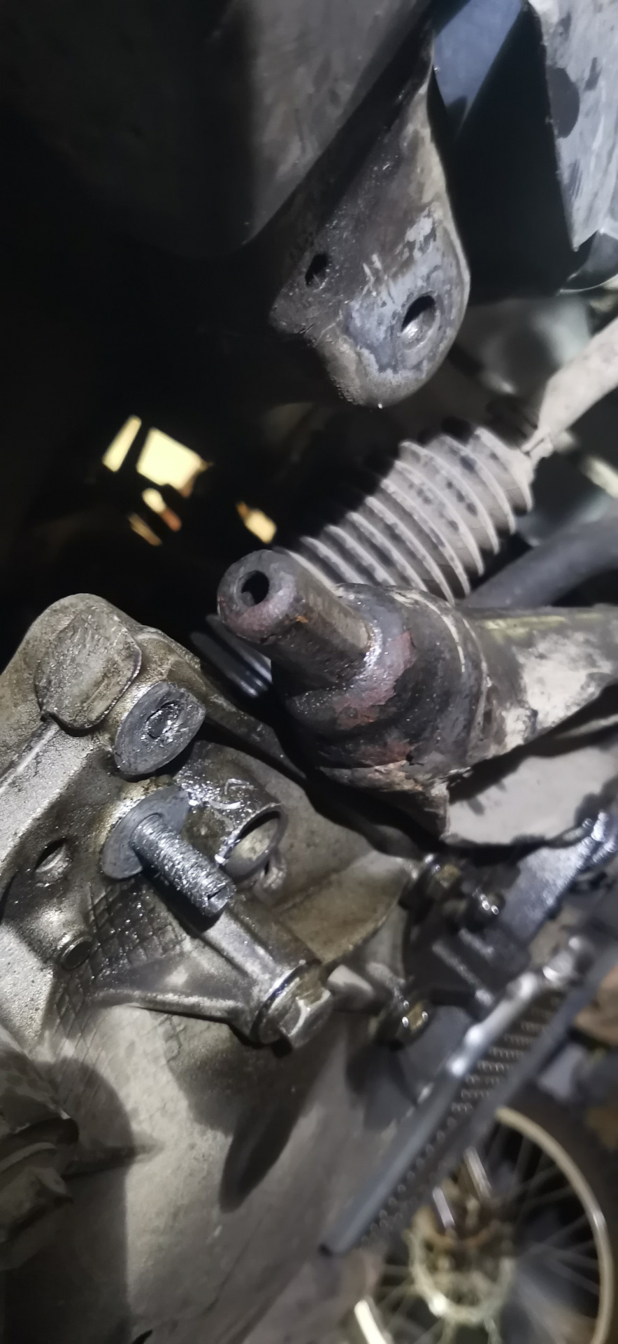

Ваг не ломается, ваг обслуживается ☝️
В целом верно, я драмматизировал)
Но болты рычага об этом не знают)
